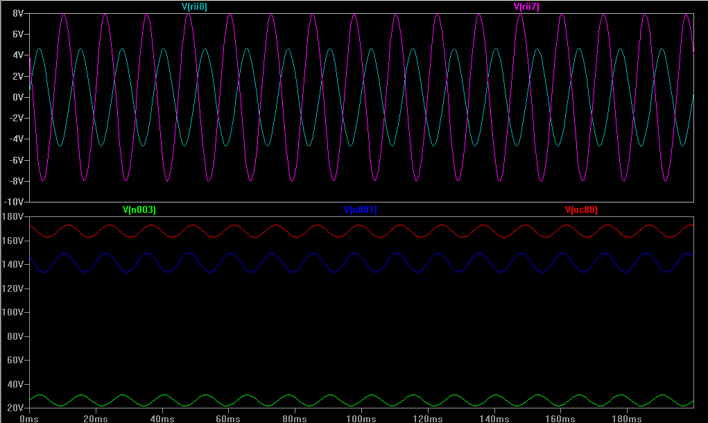

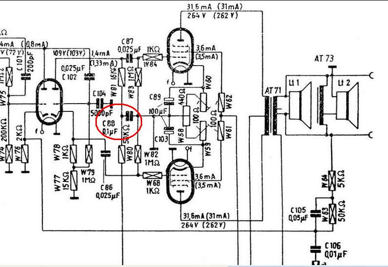

Günter Lenz schrieb: > OXI Tagdesnein schrieb: >>Zwei Schaltungsfehler im NF-Teil auch. > > Im Gerät oder im Schaltplan? > Habe schon eine Weile gesucht, bitte aufklären. Sowohl als auch. Ist nur ein Fehler aber dafür mit großer Wirkung. Habe deshalb Beitrag "Off Topic" mal den Schaltungsteil eingestellt. LG old.

Ich würde mal sagen für W80 reichen auch 5kOhm.
#4805102
Schaut Euch mal das Leuchtbild der EM11 an. http://www.jogis-roehrenbude.de/Roehren-Geschichtliches/Mag_Augen/EM11.htm Der Apparat ist offensichtlich viele Jahre mit einer defekten ZF-Stufe gelaufen. LG old. C104 ist natürlich viel zu gross. Wenn ich in die Phasenumkehrstufe mit 25nF einkoppele und dann gleich mit 5nF gegen Masse klatsche, bleibt da nicht viel übrig. Oder anders gesagt, da kommt nur noch dumpfer Matsch.
#4805190
Matthias S. schrieb: > bleibt da > nicht viel übrig. Gut beobachtet! Naja, 83%. Den würde ich lieber an der linken Anode sehen. http://2.bp.blogspot.com/-0GaZQ3qBx3k/VBhg-UkKPkI/AAAAAAAAA-g/-ie2hmY4oYw/s1600/scott_200_ECL86_schema.JPG Die Gegenkopplung wird den Frequenzgang wohl ausgleichen? Ich habe keine Ahnung ob da wirklich 5n im Gerät sind. Der Kunde hat es schon abgeholt. Für eine Rückrufaktion ist mir das noch zu dünn. LG old.

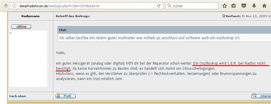

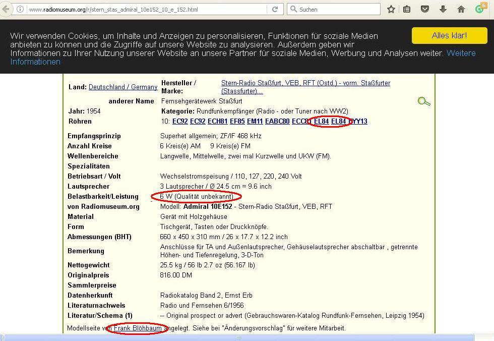

Beim Probelauf oszillographiere ich immer an den Gittern der Endröhren. Dabei ist mir aufgefallen, dass die obere Röhre Rö7 mehr Signalamplitude hat als die untere Röhre Rö8. Das liegt am Kondensator C88 der mit nur 100nF nicht in der Lage ist niedrige Tonfrequenzspannungen zu verblocken. Gegenkopplung hin oder her, das ist auf jeden Fall ein Grund sich das Gerät nochmal vorzunehmen. Ich habe für C88 einen 4,7µF 350V Elko eingebaut. In den Radio Foren habe ich zu dem Fehler nichts finden können. 2xEL84PP: Leistung 6Watt Qualität unbekannt: http://www.radiomuseum.org/r/stern_stas_admiral_10e152_10_e_152.html Ein Oszilloskop wird in der Regel bei Radios nicht benötigt: http://dampfradioforum.de/viewtopic.php?p=29711#p29711 LG http://oldeuropesblogs.blogspot.de/ Antwort schreibenBitte melde dich an, um einen Beitrag zu schreiben. |
