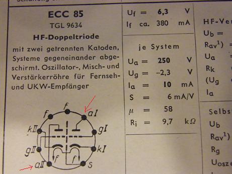

von B e r n d W. (smiley46)
> Anodenspannung speziell der Mischatufe der ECC85 da? Kannst Du auch
> ohne Röhre in der Fassung an Pin 4 messen
Bei Pin 4 und 5 handelt es sich um die Heizung. Die beiden Anoden liegen
auf Pin1 und Pin6. Die Spannungen sollten ca. 170-180V betragen.
von oszi40 (Gast)
B e r n d W. schrieb:
> Die beiden Anoden liegen auf Pin1 und Pin6.
Sockel von unten messen

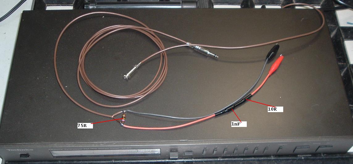

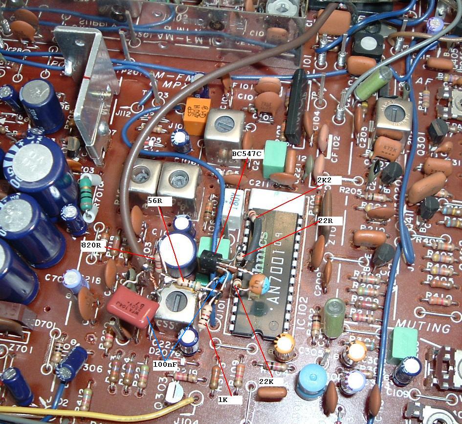

> und Bandfilter-ZF ist da durchaus hilfreich.
Mir ist da ein Tuner mit PLL lieber, Technics STS3
weil dann die 10,7MHz wirklich genau stimmen.
Man hat dann auch ein sauber begrenztes Signal
und kann stufenweise auf gerningste AM am Oszilloskop
abgleichen.
Habe die ZF über einen Emitterfolger vom AN7001 ausgekoppelt.
Schaltet automatisch zwischen AM und FM um.
Bei anderen ZF-ICs geht es ähnlich, siehe Bild.
Wobei ich AM bisher nur für Experimente mit C-QUAM
Stereodecodern verwendet habe.
Über eine dünne  abgeschlossene 75 Ohm Leitung geht es auf
Krokoclips, wobei in der Signalleitung noch eine
Serienschaltung aus 10K 1nF liegt. Pegel etwa 100mVpp.
Damit kann ich auch problemlos auf eine Anode gehen.
Siehe Bilder.
> abgleichen.
naja, kommt darauf an. ob man mal schnell eine TEstquelle braucht oder
öfter damit experimentieren will.
Die genauen 10,7MHz sind dann auch nicht so sonderlich kritisch.
Eine FM-ZF auf beste AM-Unterdrückung abzugleichen sorgt spätestens bei
einer Stereo-ZF für eine falsche Bandbreite.
Wenn man es richtig machen will, muß man entweder die Abgleichanleitung
haben oder zumindest wissen, wie die Filter gekoppelt sind. Bei
überkritisch gekoppelten Filtern muß der jeweis andere Kreis bedämpft
werden usw.
Bei den üblichen AM/FM-Monogeräten klappt es meist, wenn man mit
geringer Eingangsspannung (es darf noch keine Begrenzung in der ZF
stattfinden) auf maximale Richtspannung am Ratio-Elko abgleicht.
Zuletzt dann den Nulldurchgang des Ratiofilters mit passender
Meßmethode.
Erste Regel ist aber immer, daß man nicht an den Abgleichelementen
dreht.
Es gibt allerdings einige Geräte, wo die Kerne sich aus der
Abgleichschraube lösen und lose in der Spule rumklappern...
Gruß aus Berlin
Michael

Schau Dir mal meine Injektionsleitung für die ZF an.
Das passiert bei mir in einem Aufwasch. :-)
Eine Link-Leitung hätte es auch getan.
Für die Philetta geht auch der Tuner von Pollin für 5 EUR.

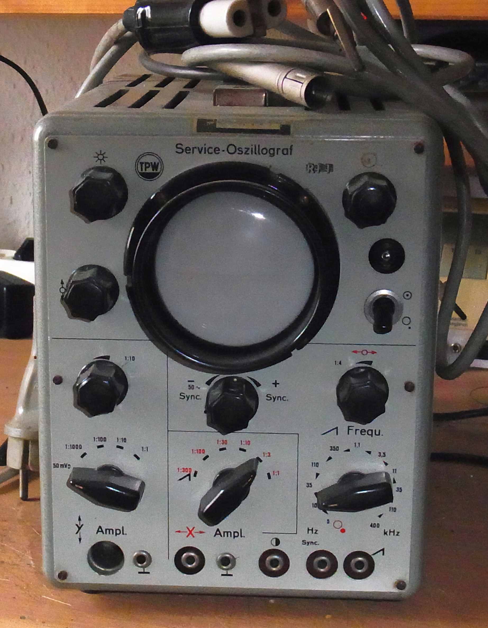

um wenigestens in der Nähe der Philetta zu bleiben:
http://www.roehres-home.de/radio/liste.php?liste=K
Sind auch meine Philettas dabei.
Einen Oszi könnte ich Dir noch leihen ;)
Hat ein Bekannter bei seinem Vater im Schrank gefunden.
Voll funktionsfähig, gebaut ab 1959, Röhre ok, etwas Einbrand der
Nullinie.
Einbrenne war sowieso "üblich", Punktschärfe eher ein Fremdwort,
allerdins lebten diese Röhren ziemlich ewig (B7S1 und Nachfolger).
Mit Kabeln, Tastkopf 1:1, 1:10, 1000V-Tastkopf mit 100M
Eingangswiderstand.
Immerhin Y 4Hz-4MHz mit 10mV/1cm, X 10Hz-400kHz oder X-Verstärker 2MHz.
Das Problem in Werkstätten war wohl auch, das in der Vor-TV-Zeit ein
Oszi nicht benötigt wurde und damit auch nicht angeschafft.
Mit der TV-Reparatur änderte sich das dann notgedrungen doch ziemlich
schnell.
Allerdings waren auch da viele Fehler ohne Oszi zu reparieren.
Testbild gab es ja den halben Tag lang vonm TV-Sender gratis.
Gruß aus Berlin
Michael

Diese alten Oszilloscope haben leider oft keine DC-Kopplung
und sind relativ ungenau.
Das schränkt den Anwendungsbereich sehr stark ein.
Michael U. schrieb:
> ziemlich ewig
Wurden ja auch kaum benutzt.
LG
old.
