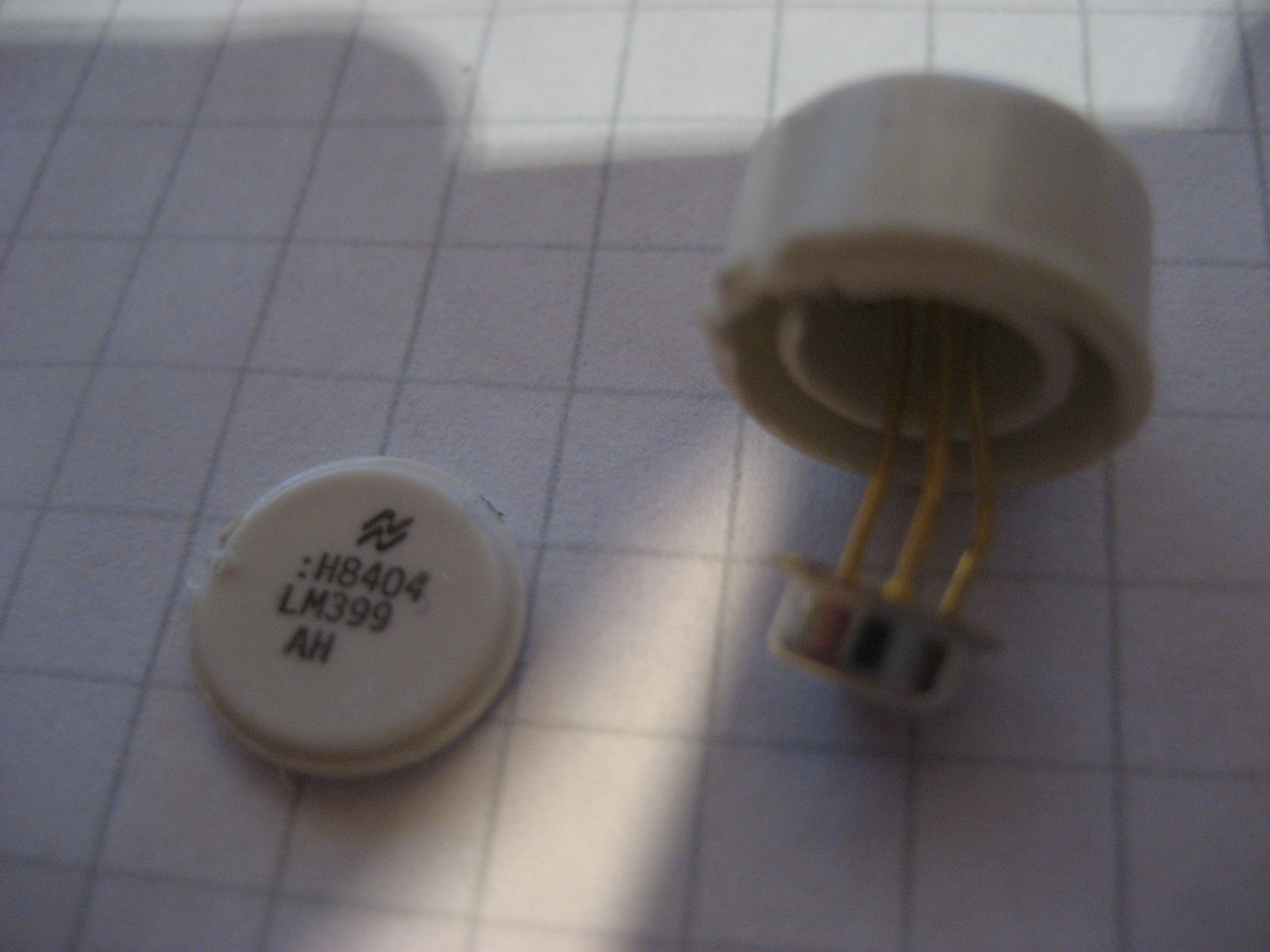

von ichbin (Gast)
Da gab  es z.B. Die 1N823 bis 829 als Referenzdioden. Die hatten aber ca
6,9V. Ich meine die LM399 war da auch schon erhältlich.
Ichbin

Eine Weiterentwicklung sind die sogenannten Ref-Amps. (Diode +
B-E-Strecke in Reihe) (z.B. SZA263 oder LTFLU-1).
Es gibt heute noch Meßgeräte / Kalibratoren die diese Referenzen als
Basis nutzen.
Die 6.95V sind eher der LM399 geschuldet.
Gruß Anja

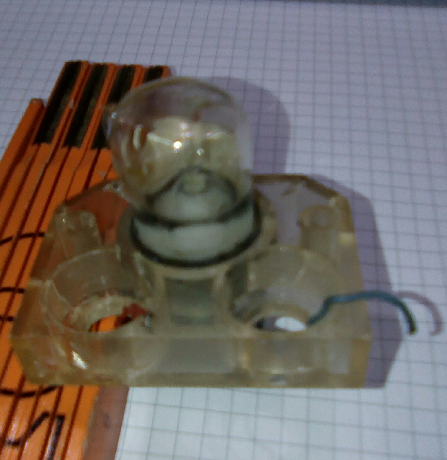

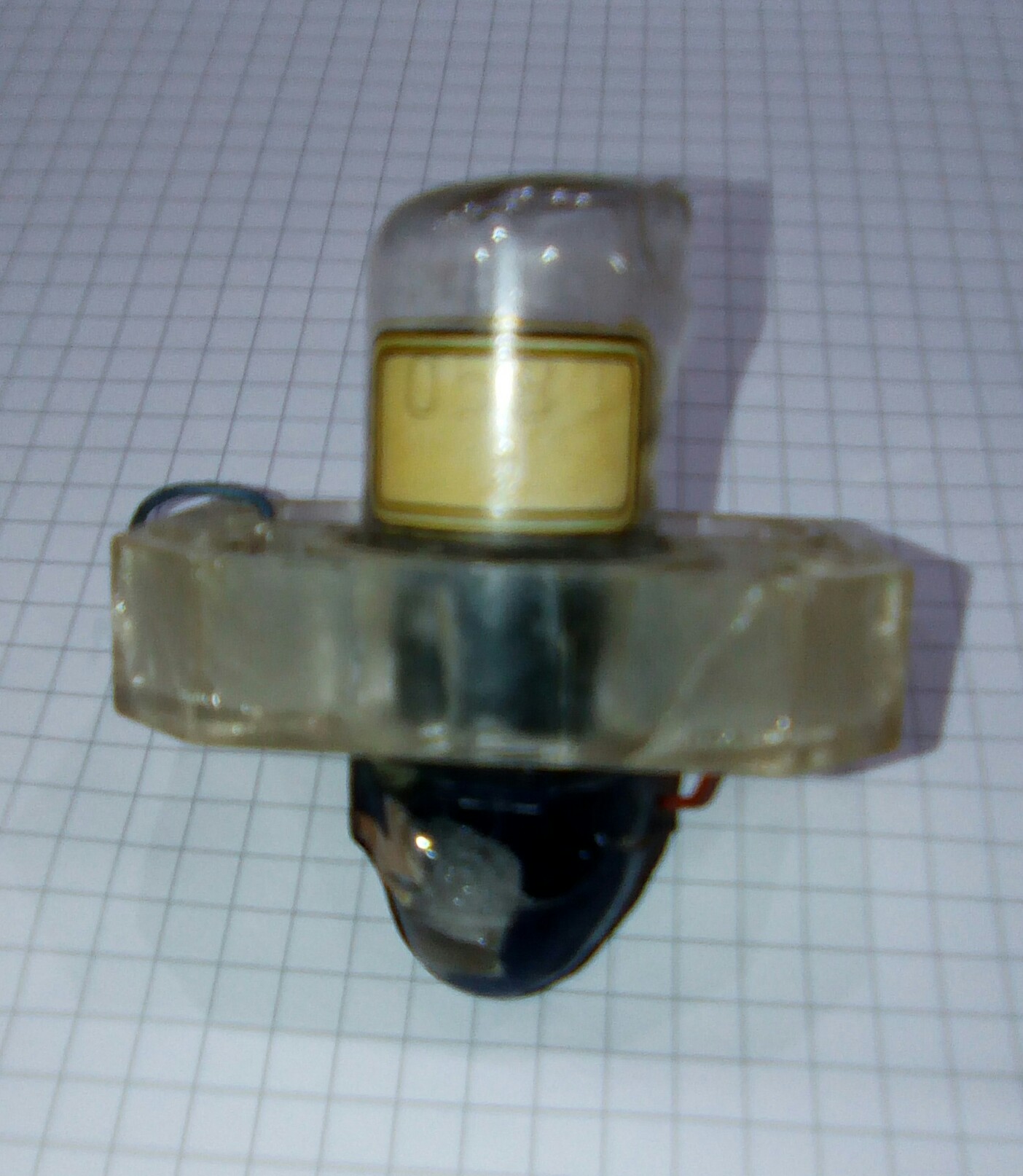

von Pastor Braune (Gast)
Weston-Normalelement
1,01865 V

von Fotograph (Gast)
> 1,01865 V
Dein Beitrag in Ehren, aber beim Umgang mit deiner Kamera
bzw. Handy bezüglich Fokussierung gibt es noch grosses
Verbesserungspotential.
Eventuell auch bei der ggf vorhandenen persönlichen Sehhilfe.

von Thomas (Gast)
Huhu,
da habe ich in meine Bastelkiste geschaut und einen LM399 gefunden.
Das ist eine beheizte Zenerdiode.
2 Anschlüsse für die Heizung und dann 2 Anschlüsse für die Diode und
dann ein Gehäuse für die Isolierung. Einfach nur schön!
