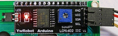

das 4-Zeilen-LCD soll am Arduino nano3 unter WinAVR in Betrieb genommen werden. Hinten sitzt eine IC2Platine YwRobot LCM1602. Im Gegensatz zu anderen Ausführungen sehe ich keine Lötpunkte für A0-A2. Die Pins 1-3 am PCF scheinen fest auf VCC zu liegen und nicht auf Masse wie in anderen Schaltplänen. Auf der Oberseite der I2C-Platine ist nur eine LED zu sehen - kein R dazu. Einen Stützkondensator für den PCF sehe ich auch nicht. Es sind wohl Teile auf der Rückseite der Platine - wohl auch zur Ansteuerung Backlight. Hat jemand einen Schaltplan dieser I2C-Platine? Die verwendeten PCF gehen nur bis 100kHz. Hat jemand mal schnellere eingebaut? Ggf. welche? Vielen Dank !

Atmel schrieb: > https://arduino-info.wikispaces.com/LCD-Blue-I2C Danke. Dieses Teil habe ich. Dazu fehlt mir der Schaltplan. Ich nehme an daß Teile auf der Rückseite sind die ich nicht sehen kann ohne es komplett von der Platine abzulöten. Vermutlich wird da ein Keramik-C sein, ein Transistor, ein 12k-Widerstand Basis nach VCC, ein 1k Vorwiderstand für die LED. Seltsam wenn Teile auf 2 Seiten bestückt werden. Normalerweise vermeidet man so etwas doch.

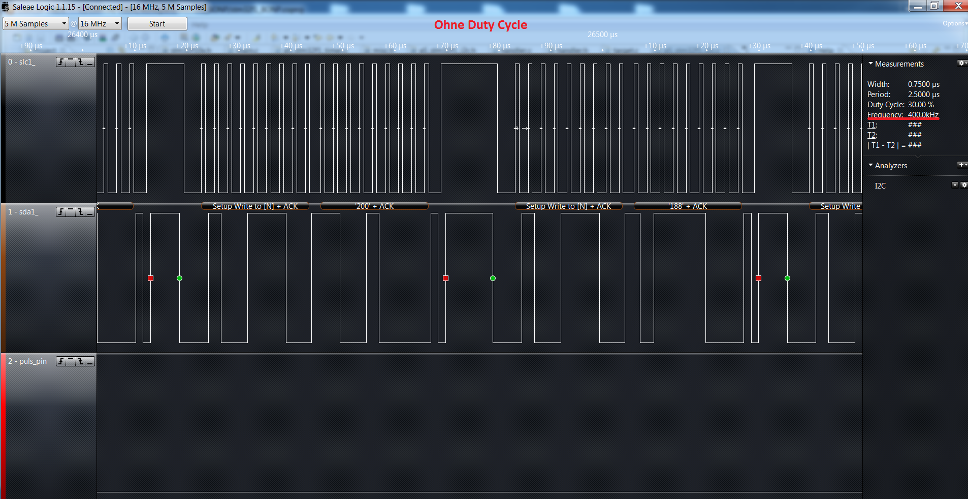

Servus, 400khz klappt wunderbar. Anbei ein Bild. Pullup bei 5V 1.6k. Man braucht auch kein delay von ca. 37µs zu generieren, da 2 bytes senden dauert 50µs.

aSma>> schrieb: > 400khz klappt wunderbar. Anbei ein Bild. Pullup bei 5V 1.6k. Danke ! Sieht gut aus. 3.9kOhm müsste auch gehen. So läuft jedenfalls die Maxim Echtzeituhr mit 400kHz. Dabei sehen die Signale zwar oben etwas rund aus - aber es klappt einwandfrei.
