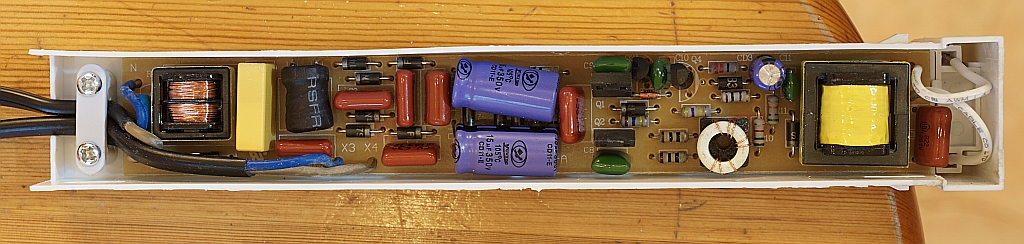

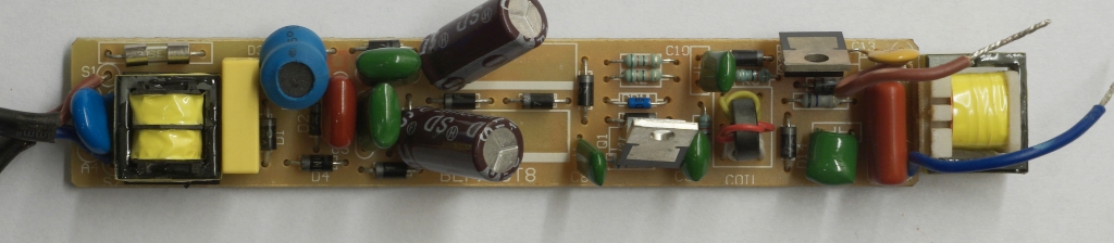

seit vorletztem Jahr bau ich an einer großen Halle zur Restaurierung von
Wohnwagen. Jobbedingt und der maladen Gesundheit wegen zog sich das bis
jetzt hin. Jetzt bin ich auf der Zielgeraden und habe zur
Baustellenausleuchtung vorab (provisorisch) die Hauptbeleuchtung
angespaxt.
Vorgesehen sind 10 LS-Lampen a 36W, diese habe ich in einem größeren
Paket schon im letzten Jahr gekauft. Derzeit sind je 4 Stück an den
Längstwänden installiert, alle an einem neuen 1,5qmm-Kabel, direkt zum
Sicherungskasten. Soweit so gut, doch leider nicht immer!
Gefühlt nach ca. 0,5 bis 1,5 Stunden fallen plötzlich einzelne Lampen
aus. Irgendwann leuchtet nur noch eine, aber es ist nicht immer die
gleiche! Es gibt auch keine Reihenfolge, irgendeine steigt als erste
aus, der Rest, bis auf eine folgt. Diese eine leuchtet dann noch
stundenlang, egal ob warm oder kalt (in der Hütte).
Wenn ich kurz ausschalte und nach ca. 10 Sek. wieder ein, geht das Spiel
von vorne los, nur die Brenndauer bis zum ersten Ausstieg ist etwas
kürzer (ca. halbe bis ganze Stunde).
Aus dem gleichen Paket habe ich im letzten Jahr 2 Stück in meiner
Werkstatt installiert, die tun bis heute völlig fehlerfrei!
Testweise habe ich eine abmontiert und provosorisch auf der Werkbank
zurechtgelegt (offen!). Sie hängt an der gleichen Sicherung, aber extra
Kabel. Alle Bauteile sind unauffällig, nur die Ausgangsspule wird etwa
40°C warm. Testweises Erwärmen oder Abkühlen einzelner BE brachte
nichts, sie leuchtet stabil.
Aber irgendwann war sie auch aus und der Übertrager sowie beide
Transistoren wurden ordentlich warm (aua!) Warm aber erst wenn die Lampe
nicht mehr leuchtet, die Schwingungen scheinen abgerissen.
Einen Oszi habe ich noch nicht angestöpselt, mach ich vielleicht noch.
Spannung (230V) steht sehr stabil, ich hatte zunächst einen
Spannungsabfall vermutet (bei den kleinen Strömen eher unwahrscheinlich)

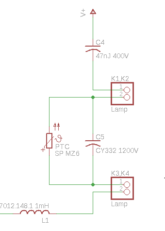

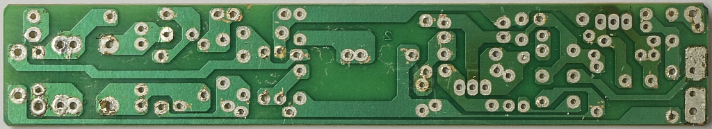

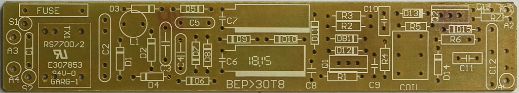

Da mir sowas keine Ruhe lässt, habe ich kurzerhand den Schaltplan
abgezeichnet. Dazu vorher ein paar gute Fotos und dann alle BE runter.
Bei der Gelegenheit auch alle BE vermessen, alle ok!
Anbei Fotos und Schaltplan. Die Schaltung ist eigentlich unauffällig,
klassischerweise werden Energiespaarlampen und EVGs ganz ähnlich
aufgebaut. Ulkig ist allerdings, dass zunächst die 230V gleichgerichtet
werden um anschließend nochmal verdoppelt zu werden. Zumindest
interpretiere ich die Anschaltung der beiden Elkos (nur 250V-Typen) als
Spannungsverdoppler. Die beiden D-C-Glieder an den Transistoren
(BE-Strecke) sind bei einfachen Schaltungen auch nicht vorhanden, aber
ansonsten....
Was also kann das Ausschalten bewirken? Können sich die Lampen (bzw. die
EVGs) gegenseitig stören, obwohl je ca. 3m Kabel und Abstand dazwischen
sind? Wäre mir neu...
Ich könnte die auch in die Tonne kloppen, doch 10 Stück neu kaufen um
eventuell den gleichen Mist zu erleben?
Old-Papa

Nein, eher speziell als PFC  für EVG.
Ich würde C13 bestücken statt NTC

Gast #4792567

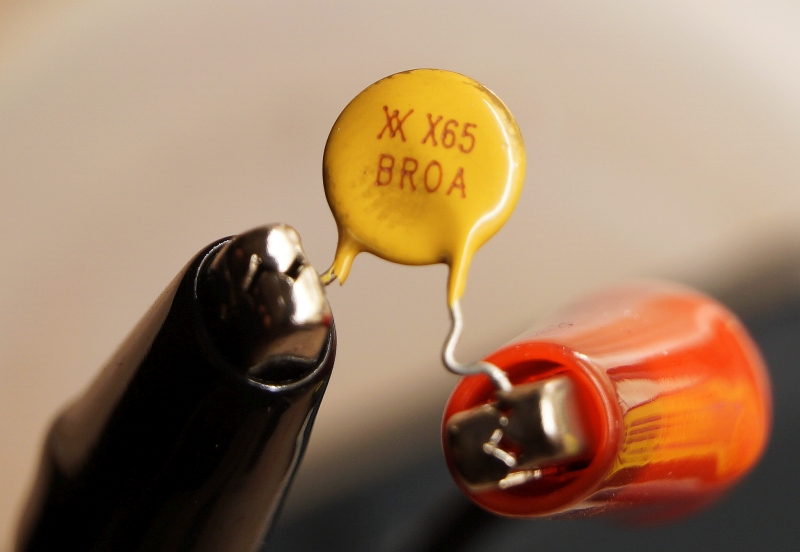

hinz schrieb:
> Da wird doch wohl ein PTC verbaut sein, kein NTC.
Stimmt :-(
0,5 Ohm misst mein Messlümmel in der (mechanischen) Werkstatt nicht mehr
richtig. Jetzt (in der Elektronikwerkstatt ;-)), mit meinem neuen
LCR-Meter (DE-5000) sieht das besser aus (geht nahe Kerzenflamme von 0,5
bis auf 2 Ohm hoch. Nur, sind die 2 Ohm wirklich wirksam?
Old-Papa

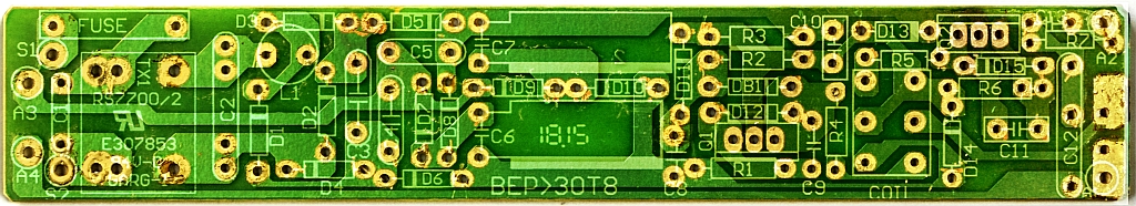

Übrigens: Das Bottom-Foto ganz oben ist gespiegelt....
Gast #4792654
R. M. schrieb:
> An der Stelle (PTC1) eigentlich nicht, da würde ich im heißen Zustand
> eher einige Kiloohm erwarten.
> mfG
Dann funktioniert das System wohl nicht mehr. Eigentlich sollen ja nur
die Heizwendeln erwärmt werden, danach übernimmt der "Ionenstrom".
(Oder?)
Ich habe jetzt einige EVG-Schaltungen mit PTC gefunden, leider ohne
Wertangaben.
Old-Papa

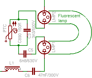

Gast #4792680
hinz schrieb:
> TE/Raychem RXEF065
> 650mA PTC-Sicherung
> Prüfe mit dem Labornetzteil.
Also, bei  1V und 0,01A Stromfluss, bei 800mA (wird gut warm) noch
immer.
Könnte dennoch als Sicherung dienen. Wird aber im Normalbetrieb nicht
warm.
Old-Papa
Gast #4792776
> warm.

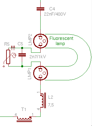

Das würde mir zu denken geben. Normalerweise lässt der PTC im
Kaltzustand den Vorheizstrom durch die Heizfäden fließen, wird dann aber
hochohmig. Wenn das nicht passiert, kann sich die Zündspannung nur durch
den Kondensator C12 aufbauen. Der ist aber bei Lampen ohne PTC meistens
nur so um 2-5nF groß.
http://pavouk.org/hw/lamp/en_index.html
Könnte sein, das die Entladung dadurch ein bisschen "wackelig" ist.
mfG

Gast #4792893
Sind die EVGs so ganz ohne Gehäuse nackt eingebaut?
Kein Blechgehäuse als Berührschutz, für Abschirmung
und Transistorkühlung?
Ich sehe auch statt Klemmen auf der Platine Litzen-
anschlüsse.
Gast #4792938
Interessanten Artikel bei eBay ansehen
http://www.ebay.de/itm/121371405522
Natürlich liegen die EVGs nicht nackich neben den Leuchtstoffröhren, das
würde auch doof aussehen ;-) Ich konnte die Schaltung aber auch nicht
ohne Zerlegen aufnehmen, habe ja keinen Röntgenblick ;-)
Im Link oben vergleichbare Teile, siehe Fotos im Auktionstext.
Die Platinen, die Fassungen und die Lüsterklemme sind in eigenen
Kunststoffgehäusen isoliert, daher ist am Metallträger auch kein
Schutzleiter angespaxt. Verdrahtet ist das Ganze intern natürlich per
Lötanschlüsse.
Ich könnte den Metallträger (dünnes Blech-U-Profil) auch auf PE legen,
doch das wird wohl das Problem nicht beheben.
Old-Papa

Gast #4793005
Interessant!
Die Platine (Foto) entspricht sehr exakt den Lampen, die ich 2009 als
Umbaulösung empfohlen hatte:
Beitrag "Re: Leuchtstofflampe zündet oft spät"
http://www.mikrocontroller.net/attachment/64453/L1050750_v1.jpg
(mein Foto um 180° drehen zum Bild EVG-36W.jpg am Beitragsstart hier).
Hatte damals etwa 30 Leuchten umgebaut auf diese EVGs, gehen alle noch.

Gast #4793120
Hast Du die noch? Wenn ja, sind bei Dir PTC und Kondensator parallel?
Kann ich nicht erkennen, aber ein 2. C scheint da nicht zu sein. Evtl.
ja ein anderer PTC. Irgendeinen Unterschied könnte oder sollte es doch
geben...
...außer die kann man echt höchstens paarweise sicher betreiben
(Wechselwirkung). Elektriker installieren ja sowas (super schmal + super
billig) seltenst - und wohl noch seltener in größerer Anzahl auf engem
Raum. Evtl. bedeutet das ja auch dahingehend etwas.

Gast #4793301
Moin,
also, die Elkos in meinen EVGs sind auch 105°-Typen, Hersteller (muss
nachsehen)
Was passiert eigentlich bei defekter oder entnommener Röhre im EVG?
Ich könnte mir vorstellen, dass dann der PTC in Aktion tritt (also
abschaltet)
Ich könnte testweise auch C13 und R7 bestücken, nur welche Werte? Von
der Baugröße ginge als C13 ja nur was kleines, Spannungsfest (mind.
630V) sollte er ja auch sein. R7 mit 1 - 4,7k? Dann würde beim
Einschalten kurz ein höherer Heizstrom fließen, allerdings nur sehr
kurz. Andererseits hätte diese RC-Kombi auch ein gewisses
Bandpassverhalten, würde also die Impulse verformen.
Ich werde heute mal die ganze "Lichterkette" über einen Trenn-Stelltrafo
betreiben, dann kann ich auch mit einem Oszi messen.
Die beiden letztes Jahr in der Werkstatt verbaute  Lampen haben exakt
identische Schaltung und BE-Werte, kamen ja auch aus der gleichen
Charge. Beide hängen nebeneinander und tun wie immer (selbst im Frost)
ihren Dienst.
Old-Papa
Blödsinn! Bei entnommener Röhre ist der Strompfad ja unterbrochen...
PS: Ich hoffe die Schaltung richtig aufgenommen zu haben, hat das mal
wer überprüft?

Nicht und... nur den C. Guck mal im Anhang, ein Auszug aus einem der
Pavouk-Seite-Schemata. Da ist zum PTC immer ein C parallel. (Einmal
ist aber gar keiner in Serie.)
Und zwar, soweit ersichtlich, bei zweien im Wertebereich der Hälfte, und
einmal sogar minimal größer, als der zweite C. (Beim letzten Beispiel,
das "separate" EVG... hihi, mit ELKO(-bzw.-gepolter-C)-Zeichen...^^)
Mit 1600VDC beim bestückten C Deiner EVGs ham´ses recht gut gemeint -
zukünftig in Serie würden evtl. wirklich 630VDC reichen, aber mir wäre
mehr lieber.

Gast #4793959
über die Seite von Pavouk bin ich inzwischen natürlich auch gestolpert
Wie Hinz schon schrieb, sind das relativ hochohmige PTC (verg. mit
meinen o,5Ohm)
Großartig mit Cs an der Stelle (C13) experimentieren kann ich nicht,
einfach kein Platz dafür. Cs in allen Darreichungsformen habe ich
ungelogen bestimmt einige 10.000 in meinen Kisten, bestimmt auch
hochvoltige. Nur bei den (kleinen) Bauformen sieht es schnell finster
aus ;-)
Passende Netzfilter müsste ich erst stricken, Filterspulen sind auch
"ein paar" vorhanden.
Ich habe jetzt die neue Baumarktfunzel angestöpselt und das Ganze per
Trafo hochgeregelt. Ab ca. 160V zündet die Chose (nicht von selber, aber
mit Lichtschalter) und macht in den Röhren lustige Wellen. Diese
verschwinden ab ca. 200V um dann bei ca. 245 Volt wieder zu erscheinen
(aber in andere Richtung...) bei der neuen Baumarktfunzel wellt derzeit
nix, zumindest nicht sichtbar, egal welche Spannung. Je nach Spannung
variiert natürlich auch die Helligkeit aller Lampen.
Großartige Messorgien habe ich da unten im Frost noch nicht gemacht, die
Fingers wollen das nicht! Allerdings werde ich wohl testweise die Elkos
vermessen und durch 350V ersetzen. Die jetzigen 250er sind mir suspekt.
Dann stöpsel ich (morgen?) noch einen Oszi an, mal sehen, was da
wirklich so auf der Leitung "impulst"
Old-Papa
Gast #4794168
hinz schrieb:
> https://de.wikipedia.org/wiki/Valley-Fill-Schaltung
Also sollte je Elko nur die halbe Spitzenspannung anliegen, dann würden
250V passen (der genannte R fehlt aber...). Allerdings sind im EVG ein
paar Dioden mehr und dort wird über C4/C5 die Lampe angeschlossen.
Old-Papa
Gast #4794185
> 250V passen
Reicht schon.
"Original" Valley-Fill hat auch keinen. Wäre aber besser, weit geringere
THD.
Laut D. Plan liegen C4 u. C5 an der selben Seite der Lampe - zw. C5 und
der anderen Seite liegt "so einiges". Oder was/wie meinst Du? Don´t
understand.
hinz schrieb:
> Diese PTC haben auch einen Kaltwiderstand von um die 100 Ohm
Mist. Ganz anderes Konzept zum Zünden, scheints. Hatte oben vor m. Posts
mal dieses Datenblatt:
http://www.mouser.com/ds/2/240/Littelfuse_PTC_Rline_Catalog_Datasheet.pdf-1021735.pdf
...überflogen, aber nur Fuses bis 75V gefunden - "abgetan". @hinz: Wie
genau funzt das? Versteh ich grade nicht. (Vielleicht nach bißchen
Nachdenken - aber bitte hilf mir mal kurz.)

Gast #4794425
> understand.
Ich meine den Knotenpunkt C4/C5/D7/D9 auf der einen Seite.
C4/C5 mit 15nF scheinen mir auch etwas dünn, bei vergleichbaren
Schaltungen sind das so 33-47nF

Gast #4794516
Was mir gerade noch aufgefallen ist: die Transistoren sind natürlich
keine 2SD13005, sondern CD13005/PHD13005/STD13005.
Wenn die zu wenig Verstärkung haben, das würde den Effekt erklären.

Gezündet wird, weil der Diac den Gegentaktwandler erstmalig startet.
Danach läuft er selbstständig dank Rückkopplung über den Übertrager.
Über die Spule in Reihe zur einen Heizwendel wird zusammen mit C12 ein
Schwingkreis gebildet, der über C4/5 an die Spannungsversorgung gelegt
wird. Dat Janze zündet nun....
Danach soll wohl der "Ionenstrom" übernehmen, die Heizwendeln kühlen
etwas ab.
Zumindest habe ich das so verstanden, kann mich auch irren. Eine
Polyfuse an der Stelle ist allerdings wohl kappes. Ich habe sie dennoch
wieder verbaut, hätte sie auch durch Brücke ersetzen können. In den
anderen beiden Modellen sind die auch nicht.

> @Old: Zeig/schreib doch mal, wie die Zündschaltung bei den neuen
> Baumarktdingern ist. Ich bezweifle stark, daß da ein serieller
> Niederohm-Sicherungs-PTC ist, der alles "behindert".
Hatte ich vorgestern schon gezeigt/geschrieben, da ist nüscht!
Gestern Abend habe ich noch die beiden letzten aus dem Baumarkt
getestet, beide haben ständig ein Wellenmuster (s. Bild), meine gefixte
nicht.

PS: Einen Schaltplan für die anderen Modelle habe ich noch nicht
gepinselt, hier aber schonmal die Fotos dazu (Bottom gespiegelt)

Helle Röhre mit drehendem Wellenmuster deutet auf etwas zu viel Strom
hin. Bei dunkler Röhre und Wellenmuster wären Startproblme evtl. eine
Ursache. WENN nur die 2 reparierten Leuchten durchhalten, könnTE es
natürlich auch sein, daß sie jetzt durch die andere Stromverstärkung der
neue Transitoren einen anderen Arbeitspunkt haben und auf anderer
Frequenz schwingen? Die Stunde der Wahrheit wird wohl erst kommen, wenn
alle umgestellt wurden.

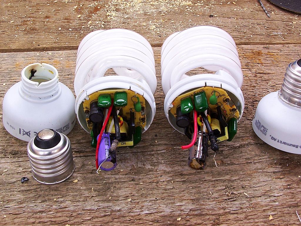

Gast #4797970
bisher halten alle, auch die noch nicht überarbeiteten, durch.
Überarbeitet hatte ich zunächst eine wahllos und als 2. eine, die beim
Einschalten ein paar Minuten gezirpt hatte. Ich habe den Verdacht, dass
genau diese ordentlich gestört hatte. Zumindest leuchten jetzt auch alle
anderen nonstop. Kann aber auch an den rund 12°C derzeit in der Halle
liegen.

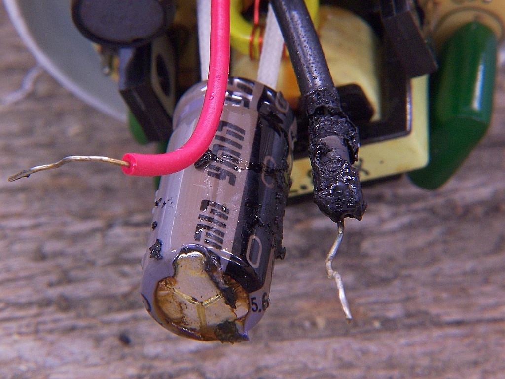

So, und da Murphy mein ständiger Gast ist, ist gestern Abend mein
Doppel-Baustrahler ins Flattern gekommen. Da es beim Lampentausch in der
Halle finster wie im Sack ist, kam dieser zum Einsatz. Zunächst wie
immer, doch plötzlich flackert eine Lampe :-(
Ok, ausgeschaltet und mit einer weiter gemacht. Heute dann mal
nachgesehen, ÖRKS!
Der Vorwiderstand direkt an den Elko gepresst, das kann niemals gut
gehen!
Zur Sicherheit auch die Zweite aufgepusselt, ooch nich besser. Lebt zwar
noch, doch auch nicht mehr lange.
Übrigens: Zum öffnen zunächst den mittleren Fußkontakt aushebeln (wie
Reiszwecke), danach am Sockel die Körnungen vorsichtig aufbohren (1mm)
und diesen dann abschrauben. Die Anschlüsse sind nur mit
eingeschraubt/-gepresst. Danach ein paar Snap-Ins aufhebeln und gut ist.
Mal sehen, was der R war, Elkos ist 5,6µF/400V Muss morgen eh zum Segor,
wird mitgebracht. Den R positioniere ich aber so, dass er weniger am
Elko heizt.
Old-Papa
PS: Der aufmerksame Beobachter sieht auf der Platine was?
Richtig! PTC ;-)
(Firma: matzetronics) #4798018
Das wird so ein 1,5 - 4,7 Ohm Widerstand sein. Sieht sehr nach 1/2 Watt
aus - das wären ja dann bei den aufgedruckten 230mA (was eher einer
Netzeingangsleistung von über 50W entspricht) etwa 9,5 Ohm. Also etwas
kleiner darf der Widerstand schon sein.
Michael W. schrieb:
> Geplante Obsoleszenz...? (... ein Schelm, wer Böses dabei denkt...;-) )
Die Dinger sind grösstenteils wirklich Schrott. Am besten fährt man mit
LED Lampen, die man auf weniger Strom manipuliert, die halten dann
lange.
Gast #4798079
Habe nachgemessen, es sind 10 Ohm verbaut. Macht rund 0,52 Watt und das
direkt am Elko, das ist schon Sabotage!
Da diese Dinger hauptsächlich nur als Si-Ersatz dienen, kommen 1,5 Ohm
rein.
Vergleichbare Schaltungen haben von nix bis zu 20 Ohm verbaut oder eine
Si.
Old-Papa
Gast #4798087
Bei der Berechnung musst Du aber noch berücksichtigen, das der
Widerstand, wegen dem Elko, nur einen sehr kleinen Stromflusswinkel
"sieht", also kurzzeitig wesentlich mehr Strom als der Effektivwert. Mit
dem sollte man also nicht rechnen, sonst erscheint die Verlustleistung
geringer als in der Wirklichkeit.
mfG
Edit: es sei denn, Du kannst den Strom mit einem True-RMS-Messgerät
ermitteln, dann funktioniert P=I²*R
Gast #4798127
> rein.
Kann der auch noch so nett sein, den Einschaltstrom im Zaume zu halten?
Gast #4798195
Und es war wirklich der Elko kaputt? Mir scheint es eher, daß der
Widerstand etwas zu heiß wurde und der Elko nun von außen ein
Isolations-Problem bekommen hat? Was dann weiter kaputt ist, wäre ja
einfach durch Vergleich beider Lampen zu messen.
Gast #4798198
Wie der Gast schon schrieb, bei 5,6µF ist Einschaltstrom nicht wirklich
ein Problem.
Ich habe meine Bestände durchforstet, ein paar 4,7µF/450V fanden sich
und die nötigen 1,5 Ohm/1Watt lümmelten auch noch herum.
Fazit: Leuchten wie am ersten Tag ;-)
Den Sockel habe ich mit Alleskleber verpappt, da dran herumnieten wollte
ich nicht.
Old-Papa
Gast #4798203
oszi40 schrieb:
Der eine war ja schon gut aufgeplatzt, der war mausetot! ;-)
Habe beide gewechselt.
Old-Papa
