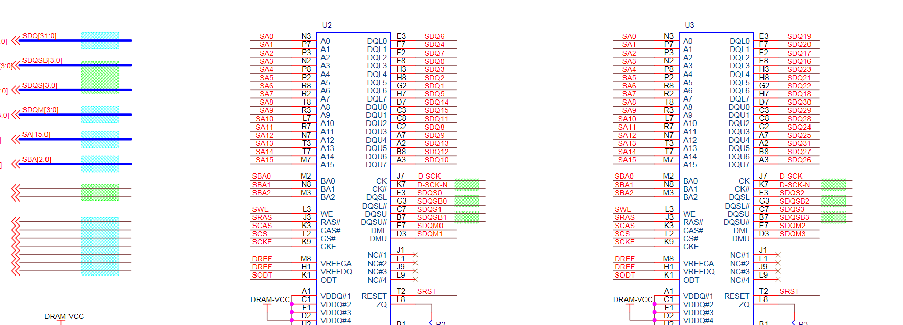

Hallo zusammen Ich bin gerade dabei ein DDR3 Ram an einen Allwinner A20 anzuschliesen. Dabei stellt sich mir die Frage, ob ich denn nun die Datenleitungen beliebig auf den zwei Chips schieben kann, um das Routing optimaler zu gestalten. Die Adressen sind für beide Chips identisch. Daher gehe ich mal davon aus, dass es keinen Unterschied macht, wo ich die Datenleitung anhänge, denn das ausgelesene ist ja immer so ausgerichtet, wie ich die Datenleitungen angeschlossen habe. Oder übersehe ich da etwas? Danke!

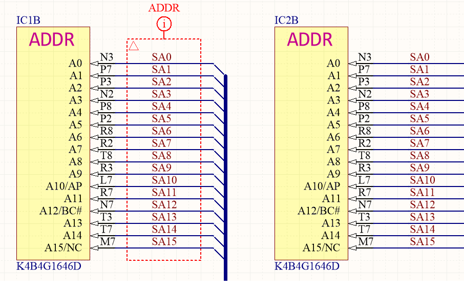

Auswendig weiss ich es nicht, aber es gibt bei den Addressen eine Beschränkung, weil die mehrfunktional benutzt werden. Bei den Daten sollte es egal sein, weil die ja nicht deterministisch sind. Hast halt dann physikalisch Datensalat in den RAMs, der aber nicht relevant ist.
Holger K. schrieb: > Dabei stellt sich mir die Frage, ob ich denn nun die Datenleitungen > beliebig auf den zwei Chips schieben kann, Sollte gehen. Nur bei den Adressleitungen darfst Du das auf keinen Fall, denn über die werden nicht nur die Speicheradressen, sondern auch weitere Steuerinformationen (für verschiedene Mode-Register) transportiert.

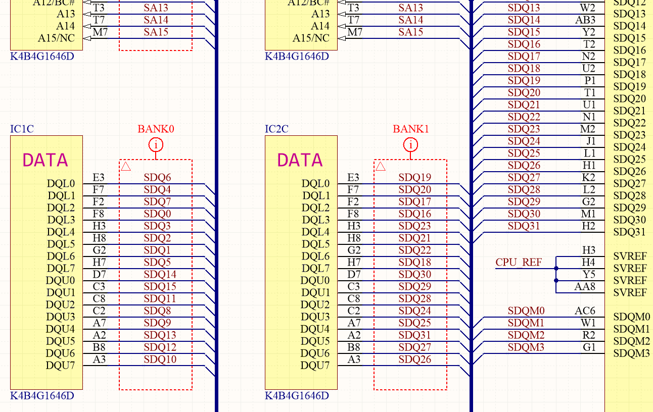

Danke für die Antworten. Also ich darf die Bits innerhalb einer Lane tauschen. Das wäre also zb: LaneA: D0 D1 D2 D3 LaneB: D4 D5 D6 D7 LaneC: ... Dan dürfte ich nun also wiel folgt anschliessen: RAM: D0 D1 D2 D3 CPU: D2 D0 D3 D1 Was ich vermutlich nicht darf ist: RAM: D0 D1 D2 D3 CPU: D5 D7 D2 D0 Ich habe das folgende RAM: K4B4G1646D Anbei das Datenblatt. Wo sehe ich nun, wie viele Lanes ich habe und wie breit eine solche ist? Danke!

Holger K. schrieb: > Ich habe das folgende RAM: K4B4G1646D > Anbei das Datenblatt. > Wo sehe ich nun, wie viele Lanes ich habe und wie breit eine solche ist? Alle Bits, die zu einem DQS-Signal gehören, gehören zu einer Lane. Dein DRAM hat 16 IOs und zwei (jeweils differentielle) DQS-Signale (DQSU und DQSL). DQSL gehört zu den "L"ower bits - also DQ0..7 DSQU gehört zu den "U"pper bits - also DQ8..15 Innerhalb der Bytes kannst du die IOs also tatsächlich vertauschen, über die Bytegrenzen weg aber nicht. Neben dem Timing Problem (Zuordnung zum richtigen DQS) gäbe es dann nämlich sogar noch ein funktionales Problem: dein DRAM hat auch zwei Data-Mask Signale (DMU und DML), mit denen das Schreiben für die eine oder andere Hälfte der IOs geblockt werden kann. Wenn dein System auch mal byteweise auf den Speicher schreiben mag (also die Schreibzugriffe nicht immer mit voller Breite durchführt), dann muss die Zuordnung der DM zu den DQ stimmen, sonst werden die falschen Bits geschrieben. Also auch deswegen: kein Tausch der DQs über die Grenzen der Bytelanes.

Achim S. schrieb: > Innerhalb der Bytes kannst du die IOs also tatsächlich vertauschen, über > die Bytegrenzen weg aber nicht. Fast volle Zustimmung. Bei manchen DDR3-Controller gibt es da aber Einschränkungen. Beim i.MX6 muss das erste Bit eines Bytes (also 0 und 8) "richtig" angeschlossen werden, die anderen dürfen munter vertauscht werden. Hier der Auszug aus dem Manual: The rules are as follows: • Hardware write leveling – lowest order bit within byte lane must remain on lowest order bit of lane by JEDEC compliance (see the “Write Leveling” section in JESD79-3E) — D0, D8, D16, D24, D32, D40, D48, and D56 are fixed — Other data lines free to swap within byte lane • JEDEC DDR3 memory restrictions are: – No restrictions for complete byte lane swapping – DQS and DQM must follow lanes Ob die Allwinners auch so ein tolles Manual haben, weiß ich allerdings nicht.

stimmt, DQ0 ist besonders, das hatte ich schon wieder verdrängt ;-) https://www.micron.com/products/datasheets/%7BE39E9941-4D9E-426A-9ACA-D65A25A01794%7D?page=8 Um das Timing sauber einzutrainieren kann man das Mode-Register so programmieren, dass über DQ0 eine Toggle-Sequenz läuft, die anderen DQs halten währenddessen still....

Ein weiterer Stolperstein ist das length-matching. Alle CA Signale müssen gleich lang sein und möglichst identische Impedanzen aufweisen. Das selbe gilt für die Daten lanes. Diese müssen in sich die gleiche Länge haben. Zu einer Daten-lane gehören 8 Datenbits, DQM und das DQS Pärchen. Die 5 Gruppen können unterschiedlich lang sein, das wird durch das leveling ausgeglichen. D0, D8, D16, D24 sollten 1:1 aufgelegt werden, das ist normalerweise der "Feedback" Kanal für das write leveling, sofern der Controller write leveling überhaupt hardwareseitig unterstützt. Das tun nämlich nicht alle. Die Generierung der Referenzspannung kann man über Regler oder RR machen, mit RR habe ich gute Erfahrung. Allerdings erscheint mir dein Spannungsteiler etwas hochohmig. Der ZQ Widerstand ist normalerweise 50Ohm, 1k habe ich noch nie gesehen...

mh schrieb: > ich schrieb: >> Der ZQ Widerstand ist normalerweise 50Ohm, 1k habe ich noch nie >> gesehen... > > 50 Ohm habe ich da aber auch noch nie gesehen. Ich kenne da 240 Ohm... Ja da habt ihr recht. Ich habe das noch nicht korrekt übernommen. Es werden 240 Ohm sein. ich schrieb: > D0, D8, D16, D24 sollten 1:1 aufgelegt werden, das ist normalerweise der > "Feedback" Kanal für das write leveling, sofern der Controller write > leveling überhaupt hardwareseitig unterstützt. Das tun nämlich nicht > alle. Interessant, was meinst du mit 1:1? Also dass D0 und D8 gleich lang sind und D16 und D24? Oder alle vier zusammen gleich lang? ich schrieb: > Die Generierung der Referenzspannung kann man über Regler oder RR > machen, mit RR habe ich gute Erfahrung. Allerdings erscheint mir dein > Spannungsteiler etwas hochohmig. Hmm im Original sind es zwei 2k Widerstände welche mittig nach CPU_REF gehen und zum DRAM. gespiesen wird der Teiler von DRAM_VCC. Ich vermute die CPU braucht den Spannungspegel intern?

mit 1:1 meine ich: D0 Controller an D0 RAM1 D8 Controller an D8 RAM1 D16 Controller an D0 RAM2 D24 Controller an D8 RAM2 Ja, Vcc/2 ist ein Referenzwert der intern benötigt wird. Wenn der Teiler allerdings zu hochohmig ist, ist das störanfälliger. Schau dir mal an welche Genauigkeit an der Referenz benötigt wird.
Vielen Dank für die vielen Antworten! Habe das Schema nun korrigiert. Dieses ist nun im Anhang. ich schrieb: > Deine Clockterminierung ist auch etwas seltsam. Hast du 2x 1k längs und > 100p am Eingang des Taktsignals? Das wird so nicht funktionieren. Zeig > doch mal die Anbindung an den Prozessor. Habe nun 22 Ohm eingefügt. Die 1k waren Copy Paste werte. Was meinst du nun zum Schema?

Die Bit0 Geschichte ist noch falsch. Die Clockterminierung würde ich anders machen. Was erhoffst du dir von den 22Ohm und den 10p? Ein DDR Controller hat bereits eine definierte Ausgangsimpedanz, das macht dir nur Ärger. In dem Referenzschaltplan haben die 0 Ohm bestückt und den Kondensator nicht. Dann kann man das auch weg lassen, der Sprung deiner Impedanz durch die Pads der Bauteile kann zum Problem führen. Mach einfach einen 100 Ohm Widerstand zwischen das CLK Paar. Welche Frequenz willst du verwenden? Wie soll die Topologie aussehen? http://www.icd.com.au/articles/DDR3-4_Topology_PCBD_Apr2016.pdf
