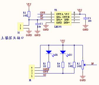

Gast #4795216
Hp M. schrieb:
> Viele µC enthalten übrigens schon einen Komparator, und vielleicht kann
> der Alex auf den LM339 ganz verzichten, wenn er mal das Datenblatt des
> µC sorgfältig liest.
Danke Hp M.
Damit mein Problem besser verstanden wird, möchte ich dieses etwas
genauer erklären.
Ich möchte nämlich die Feuchtigkeit der Erde ermitteln und habe hierfür
den Sensor "YL 69" gekauft. Da hier zwei leitende Stäbe in der Erde
stekcken, soll nicht permanent ein Strom fließen (wegen Elektrolyse,
Korrosion, etc...).
Das ist der Grund, warum ich mittels einem GPIO den Sensor versorgen
möchte. So kann ich, wenn keine Messung durchgeführt wird, die
Versorgung einfach abdrehen.
Habe im Internet auch eine Schaltung zu Platine des Sensors gefunden
(siehe Anhang).
Eventuell ist es besser, einen Transistor zwischen Output des uC und
dieser Schaltung??
