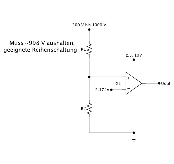

Hallo zusammen ! Ich bräuchte Tipps oder Ideen von euch ! Und zwar geht es darum eine grüne LED zum leuchten zu bringen bei schwankender Gleichspannung in dem Spannungsbereich von 200V bis 1000V. Ich kann keine Festwiderstände benutzen, weil die Spannung ja zwischen 200V und 1000V schwankt. Ich hab mir gedacht vielleicht könnte ich ein Varistor (spannungsabhängiger Widerstand) benutzen, jedoch funktioniert er bei der Schaltung nicht, weil dieser bei steigender Spannungen ein sinkenden Widerstand hat und bei sinkender Spannung ein steigenden Widerstand. Ich bräuchte aber das genau nur andersrum. Mit einer Spannungsstabilisierung mit einer Z-Diode und Transistor wollt ich es auch versuchen, jedoch ist die Verlustleistung zu hoch und es wird zu heiß. Ich bin für jeden Tipp und jede Idee dankbar ! Mit freundlichen Grüßen xoni345

Egzon R. schrieb: > Ich bin für jeden Tipp und jede Idee dankbar ! Komparator bauen, wenn 200 V oder mehr am "Eingang" anliegen muss der Ausgang high werden, sinds weniger dann muss er low werden. z.B. wie im Anhang mit R1 = 910 Ohm und R2 = 10 Ohm. Die Vergleichsspannung muss dann nur auf ca. 2.174 V eingestellt werden.

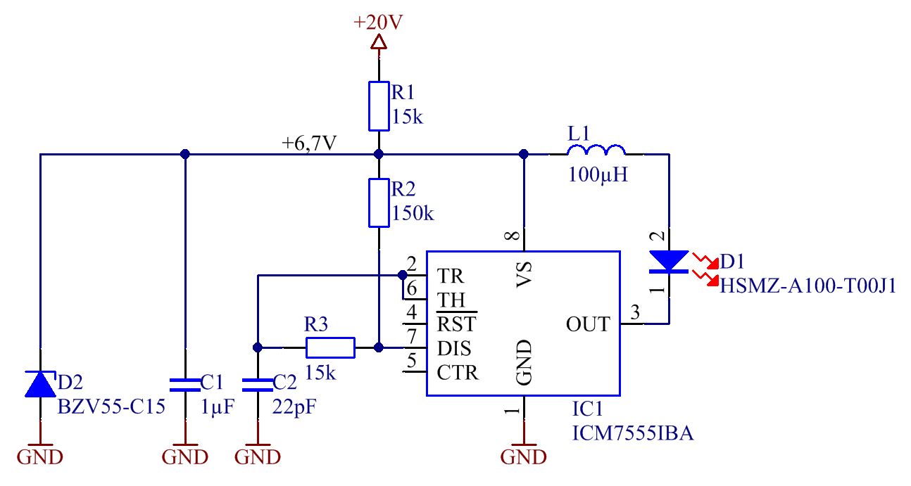

Anbei mal ne einfache Schaltung für ne Spar-LED. Der Trick ist die Abwärtswandlung (Drossel) und dadurch leuchtet sie schon bei <1mA recht hell. Für R1 nimm bei 200V Widerständen 6*100k/0,5W in Reihe und schon geht es bis 1000V. Bei 200V ist sie zwar dunkler, aber immer noch gut zu sehen. Man kann die Werte bestimmt noch optimieren (Tastverhältnis, Frequenz).
