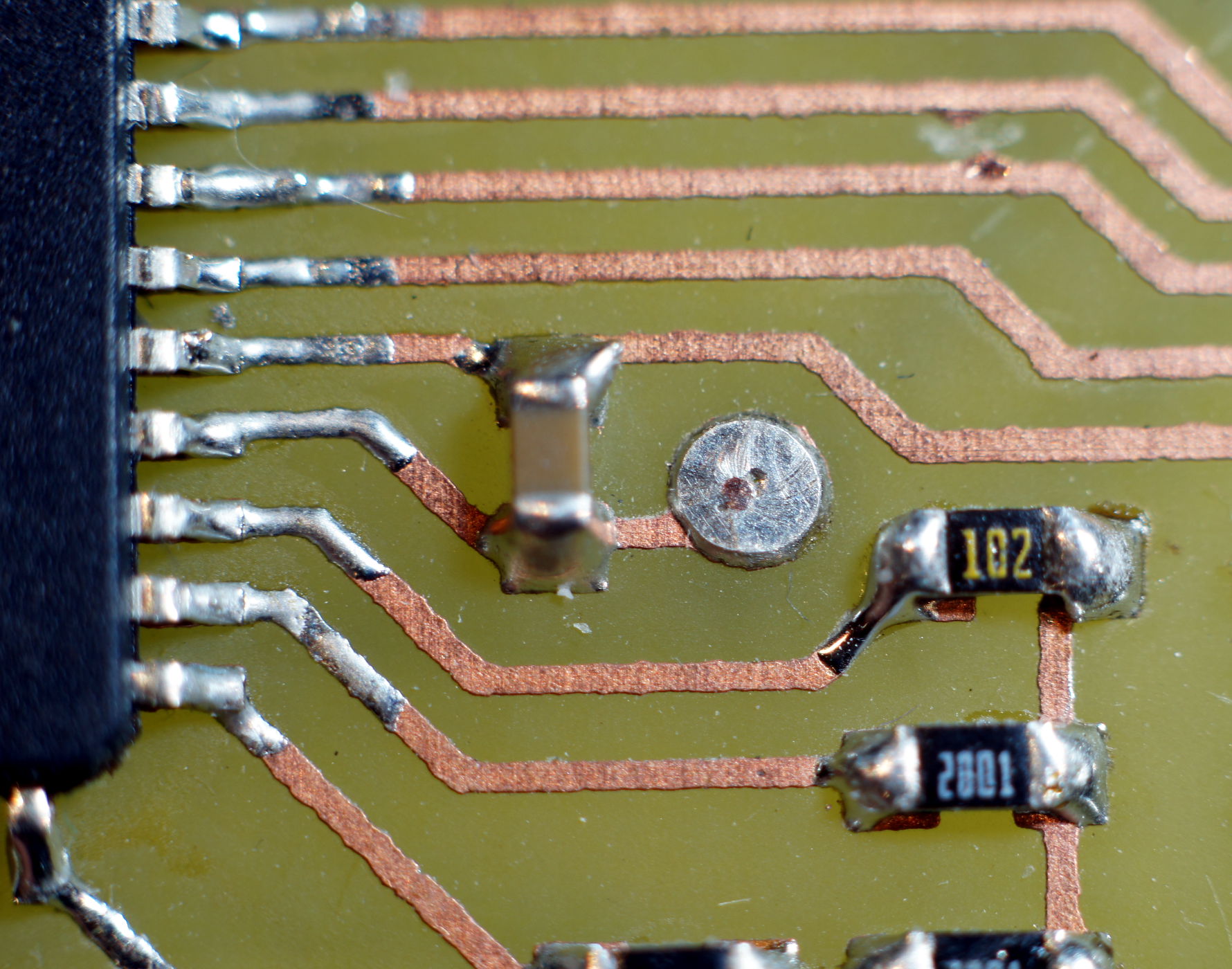

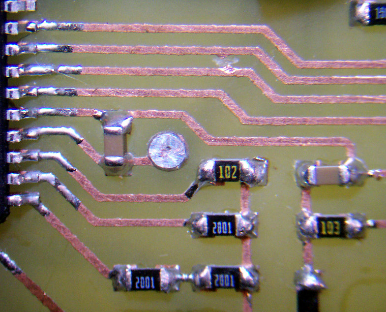

Moderator Persönliche Seite #4796917
Lothar M. schrieb:
> Das ist schlecht, denn wenn z.B. nur 1mm verbleibt, dann ist da nicht
> viel Fläche, die tatsächlich kontaktiert ist...
Ich fräse die auch oft genug auf ein paar Zehntelmillimeter 'runter.
Dann passt solch eine Eigenbau-Durchkontaktierung problemlos noch
unter ein TQFP drunter.
Anbei mal ein Foto, leider nur mit'm alten Billig-Knips, mit der
Spiegelreflex kann ich nicht durchs Mikroskop fotografieren.

Moderator Persönliche Seite #4797300
Sören schrieb:
> In der Mitte der Lötstelle sind irgendwelche Ungleichmäßigkeiten zu
> erkennen.
Der Kupferdraht. :)
Ja, manchmal sind auch kleine Lunker drin.  Andererseits sieht man
beim Abfräsen auch sofort, ob die Lötstelle OK ist, und kann sie
ggf. nochmal löten (und neu fräsen).
Normalerweise fräse ich auch nur die Stellen, die dann tatsächlich
unter SMD-ICs liegen sollen.  Weiß gar nicht, warum ich hier die
anderen auch abgefräst habe, vielleicht aus Eitelkeit, weil ich
die abgefrästen Durchkontaktierungen schick finde. ;-)  Aber so
gab's zumindest überhaupt etwas, was ich mal fotografieren konnte.
Unterschied zwischen Fräsen und Seitenschneider ist, dass beim
Fräsen nur vergleichsweise geringe Kräfte auf die Lötstelle einwirken.
Ich hatte die gleiche Stelle dann nochmal mit der Knipse meines Sohns
fotografiert.  Ein bisschen besser ist es geworden, aber leider immer
noch nicht so schön zu erkennen wie „in natura“.

#4797562
Für solche Fälle habe ich einen Satz Makroringe. Damit gelingen solche
Fotos auch. Nachteilig ist nur dass sie viel Licht benötigen und der
Autofokus nicht mehr funktioniert.

Gast #4797813
Jörg W. schrieb:
> Sowas habe ich bislang nur für meine alte (Analog-)Praktika.
> Müssten wir uns wohl für die DSLR mal zulegen.
Wenn Deine DSLR von einem der bekannteren Hersteller ist, dann gibt es
für wenig Geld Adapter für fast alle alten Objektivmodelle. Da kannst Du
Dein altes Lieblingsmakro samt Zwischenringen dranschrauben.
Der Adapter sorgt für eine Auzugsverlängerung (wie ein Zwischenring),
das Objektiv geht danach nicht mehr bis Unendlich. Dafür reicht es
weiter in den Nahbereich, was Dir in diesem Fall ja entgegenkommt.

Sören schrieb:
> Das "Vernieten" eines Drahts habe ich mir auch schon angesehen, aber
> ehrlich gesagt nicht ganz verstanden.
Lies Dir nochmal genau den oben von mir verlinkten Thread durch. Da
wirds ziemlich gut erklärt.
> Was ich auch gerne mal probieren würde sind Hohlnieten:
Die gehen natürlich auch, sind aber riesig:
Die kleinsten haben 0,6mm Innendurchmesser, 0,8mm Bohrdurchmesser. Dazu
dann z.B. 0,25mm Restring gibt 1,3mm für das ganze Via.
Bei dem Drahtnieten wie in dem Link oben haben meine Vias nachher insg.
0,9mm und das bei sogar 0,275mm Restring.

Moderator Persönliche Seite #4801337
Jörg W. schrieb:
> Ist 'ne Sony, die alte Praktika-Technik benutzt M42x1.  Ich werd'
> mich mal umschauen.  Manueller Fokus wäre kein Problem für sowas.
Danke für den Tipp, sieht ganz gut aus.  Ich hab's mal nicht allzu
sehr verkleinert.
