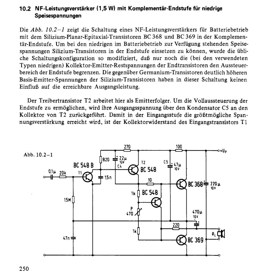

von Thomas B. (thombde)
Warum baust Du das Ding nicht diskret auf. (BC548, BC368, BC369)
Sind vielleicht 20 Bauteile.
Aber Du bekommst dafür immer Ersatzbauteile.
Bei integrierten Verstärker-IC´s kann man da nie so sicher sein.

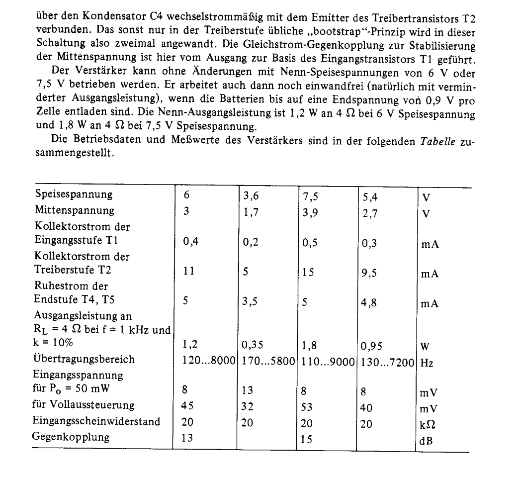

Edit:
Quelle der Scanns.
Professionelle Schaltungstechnik, Band 1 (1995)
Für Sprachübertragung reicht die einfachste Schaltung
von Harald W. (wilhelms)
Thomas B. schrieb:
> Edit:
> Quelle der Scanns.
Sieht aus wie: "Siemens Schaltbeispiele"

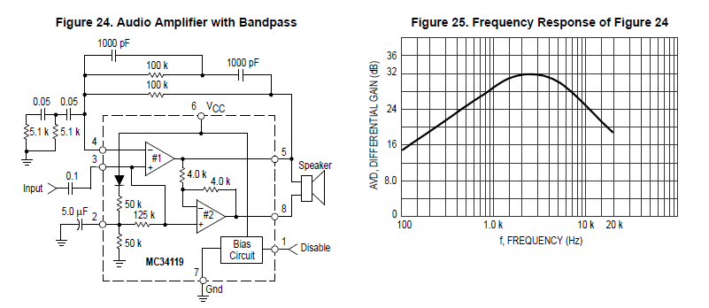

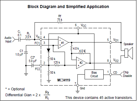

Nach Studium der Daten blätter habe ich mich erst einmal für den MC34119
entschieden. Der ist erxtra für Telefonanwendungen und Speakerphones
konzipiert.
Danke euch allen!!!

Würde die Störgeräusche gerne ausfiltern. Was würdet ihr dazu empfehlen?
1. Bandfilter aus zwei RC Gliedern und nur 200 bis 5000 Hz (Sprache)
durchlassen?
2. Audio Übertrager zwischen Soundkarte und Verstärker?
> durchlassen?
Funktioniert und ist Wirksam.

@Thor: Deinen Ansatz finde ich sehr interessant. Bisher hatte ich die
Grundschaltung des MC34119 (s. Anlage) aufgebaut. Die Variante mit dem C
parallel zu Rf steht sogar im Datenblatt (man sollte zu Ende lesen
grr).
Habe die Schaltungsvariante mit Bandpassfilter auch mal angehangen. So
beschaltet komme ich im Sprachbereich auf etwa 24 bis 32db Verstärkung.
Sollte eigentlich ausreichen.
Frage zu den verwendeten C:
Parallel werden bipolare Kondensatoren mit 1nF vorgegeben. Welche sollte
man da nehmen? Folie oder Keramic?
Die gleiche Frage stellt sich mir auch beim Eingangskondensator und den
beiden 0,05 Kondensatoren. Folie oder Keramik?
Zur Kapazität steht da nur 0,1 ohne Einheitsangabe. Dann bezieht sich
das doch imho auf Grundgröße - also Farat. Soll da tatsächlich ein 100µF
genommen werden. Ist das nicht zuviel - wäre auch ein riesiger Klopper
und eigentlich nicht zu bekommen.

Die 0.05 kannste weglassen, der Schaltungsteil ist für den Hochpass.

Mach einfach nen 1nF aus der Bastelkiste parallel zu Rf und lass den
Rest aus der Bandpass-Datenblattschaltung weg. Und dann guck mal wie der
Sound so wird.
von Michael V. (stonev)
So, habe 10n parallel zum Rf gelegt.
Das Rauschen ist zwar weg, aber das ganze dämpft auch ganz gut. Ist
deutlich leiser als als ohne Kondensator. Denke ich versuche dann doch
mal die Schaltung aus dem Datenblatt - aber ohne den Hochpassfilter, den
brauche ich sicher nicht. Muss aber erst mal Bauteile organisieren, da
ich keine 1n Kondensatoren mehr habe.
von THOR (Gast)
Hast du was im Hunderter-pf Bereich? Das sollte auch reichen. 10n ist
schon ein heftiger Tiefpass.
