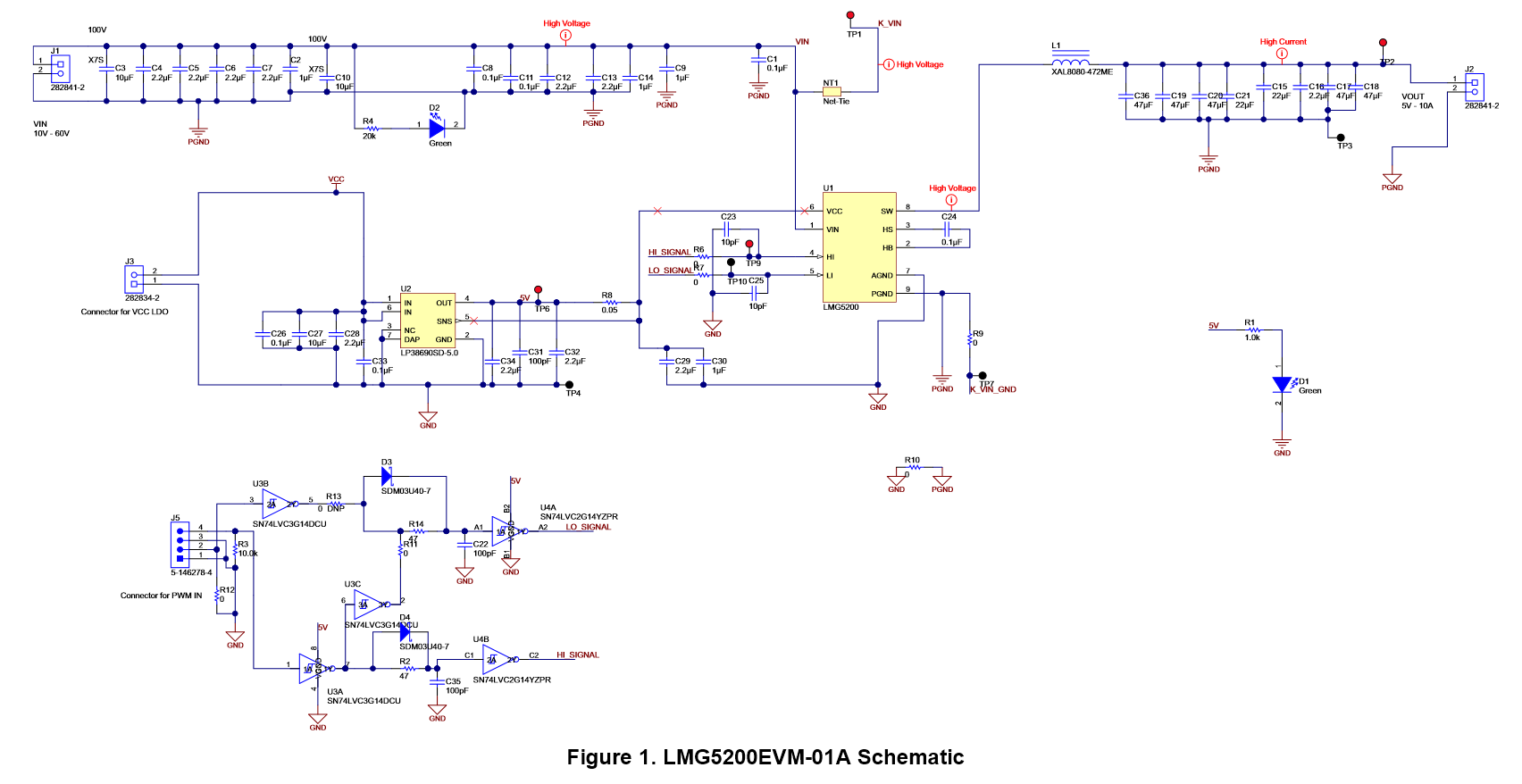

Könnte man nicht einen GaN-Fet als Diodenersatz nehmen? Btw: gibt es
keine GaN-Dioden?
Harry schrieb:
> sollte man darum eine Freilaufdiode paralle zu den FETs schalten?
Nur, wenn man in der Brücke einen der anderen FETs nicht
rechtzeitig/schnell genug eingeschaltet bekommt...
Im (überaus kurios gezeichneten) Schaltplan der Appnote
http://www.ti.com/lit/ug/snvu461/snvu461.pdf wird genau sowas gemacht.
Die Freilaufdiode des Buck-Wandlers wurde durch den Low-Side-FET
ersetzt.
