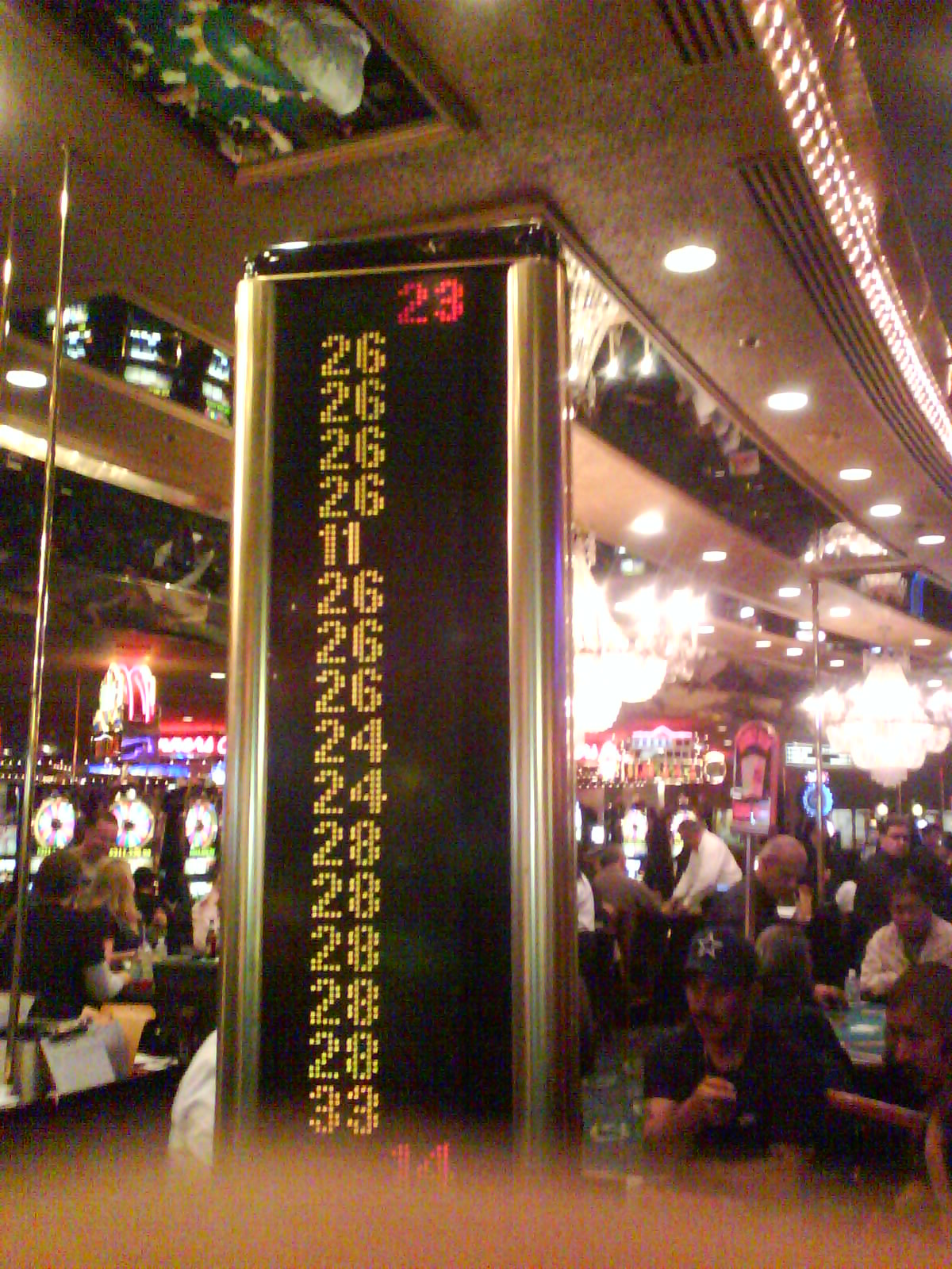

allo, ich bin auf der Suche, das mir jemand Technik- / Bastel-begeistert
ist und mir vielleicht eine elekronische Permanzanzeige ( Roulette)
bauen kann. 1-2 Stück
Mit Nummerpad zur Zahleneingabe. es müßten rote/ schwarze und grüne
Zahlen (Zero)
Ein Vergleichs Stück könnte ich per Foto senden, bin aber für andere
Vorschläge sehr dankbar> was machbar / wäre....
wer traut sich sowas zu?
Grüße
Frank

Hier stehen die verschiedenen Farben ja nebeneinander, das ist etwas
einfacher. Man könnte vielleicht etwas aus LED-Streifen bauen.
von bastelbaer (Gast)
Gibt sowas:
32x64 RGB LED-Matrix
https://www.adafruit.com/products/2277
Kaskadieren und Raspi oder Atmel dran. Arduino-Libs verfügbar.

Keineswegs. Es würden zwei Streifen aus 16x16 roten und ein Streifen aus
16x16 grünen LED-Clustern reichen. So viele Cluster übereinander wie man
Zahlen darstellen will. Rote Zahlen zeigt man dann an, indem man die
entsprechenden LED einschaltet. Für schwarze Zahlen invertiert man die
Darstellung einfach. Und grüne Zahlen kommen entsprechend auf den grünen
Streifen. Und da auf Grün ohnehin nur die 0 angezeigt wird, reicht es
auch, wenn dieser Streifen 8 LED breit ist.
Wenn man bspw. die letzten 10 Zahlen anzeigen will, braucht man eine
40x160 LED-Matrix, wobei 32 Spalten aus roten LED und 8 Spalten aus
grünen LED gebildet werden. Dazu die übliche Mimik aus Schieberegistern
und Latches, um die Matrix anzusteuern. Und natürlich ein mehr oder
weniger gelangweilter µC, der die ganze Chose steuert. Wieviel Aufwand
man auf µC-Seite treiben muß, hängt weniger von der LED-Matrix ab als
vielmehr davon, wie man die Kommunikation zwischen dem Roulette und der
Anzeige gestalten will.

Bei einer invertiert dargestellten schwarzen 26, leuchten 84 LED von
16*8=128 total. Bei der roten 23 sind es 41. Das ist kein so großer
Unterschied, daß es blenden würde. BTW, in meiner ursprünglichen
Rechnung war ein Fehler. Die Zeichen sind nur 7 Pixel hoch, es reichen
also 8x8 pro Ziffer bzw. 8x16 pro Zahl. Für 10 Zeilen in 3 Farben sind
es dann 40x80 LED.
Und was die Farben angeht - die sind doch sowieso pillepalle. Echte
Roulette-Spieler wissen aus dem Kopf welche Farbe jede Nummer hat.
Abgesehen davon zeigt das vom TE gepostete Bild eine Anzeige der
"schwarzen" Zahlen in Gelb. Geht also auch ohne schwarze Schrift.
Eine Spalte für die grüne 0 ist da auch nicht.
Eine mehrfarbige Matrix hätte den Charme, daß man die gefallenen Zahlen
in einer Spalte direkt untereinander anzeigen könnte. Damit spart man
zwar LED in der Breite, hat aber wieder mehr LED per Pixel. Unter dem
Strich also egal.

Die von Frank gezeigte "Permanenzanzeige" für Roulette ist schon
sehr, sehr zufällig:
4 x 26
1 x 11
3 x 26
2 x 24
5 x 28
Ist das nicht mehr als Zufall?
Mir als Beobachter könnte das "prüfenswert" erscheinen...

um mal wieder zu der eigentlichen Frage zurück zukommen:
Auf dem Bild vom Eingangspost kann man erkennen, dass:
- schwarze Zahlen in gelb auf der linken Seite dargestellt werden
- rote Zahlen in rot auf der rechten Seite dargestellt werden
- grüne Zahlen nicht angezeigt werden
- der Platz zwischen gelb und rot nicht ausreicht, um dort eine weitere
Zahl darzustellen
- rechts und links der dargestellten Zahlen sieht es "dunkel" aus, so
dass ich denke, dass dort auch keine Null dargestellt wird
- eine Ziffer aus 5x7 LED's besteht
- 18 Zahlen untereinander erkennbar werden (ich tippe, dass es insgesamt
20 sind)
Mit diesen Gegebenheiten würde ich jetzt folgendermaßen herangehen:
Ich würde die Anzeige als Matrix bauen. Außerdem würde ich meinen, dass
für privat/Hobby die letzten 10 Zahlen ausreichen würden. Das wären dann
70 Zeilen. Diese muxen und an die 20 Spalten den jeweiligen Wert
anlegen.
In Summe macht das 700 gelbe und 700 rote LED's. Da aber maximal 10
LED's (bei zwei siebenen der obere Balken) gleichzeitig angesteuert
werden, ist auch die Stromaufnahme nicht besonders groß.
Die software-seitige Ansteuerung selbst müsste ein andere übernehmen,
aber die Hardware-seite würde ich so realisieren.
Gruß Matte
von Jörg R. (solar77)
Matthias schrieb:
> ...um mal wieder zu der eigentlichen Frage zurück zukommen:
> Zahl darzustellen
> 20 sind)
Warum? Es gibt 7-Segmentanzeigen in RGB mit ZH 100mm. Evtl. reichen auch
57mm. Dann reicht auch eine Spalte.
Weitere Möglichkeiten sind Selbstbau der Segmente aus RGB-Band,
Neopixel, RGB oder 2-Farben Leds usw. usw.
> Außerdem würde ich meinen, dass für privat/Hobby die letzten 10 Zahlen
> ausreichen würden.
Das musst Du für Dich selbst entscheiden.
> Das wären dann 70 Zeilen. Diese muxen und an die 20 Spalten den jeweiligen
> Wert anlegen. In Summe macht das 700 gelbe und 700 rote LED's.
1400 Leds, ganz schöner Aufwand. Nochmal der Tipp mit RGB 7-Segment bzw.
den anderen aufgeführten Alternativen.
> Da aber maximal 10 LED's (bei zwei siebenen der obere Balken) gleichzeitig
> angesteuert werden, ist auch die Stromaufnahme nicht besonders groß.
Überlege mal wie lang jede Led eingeschaltet ist, bei der geplanten
Matrixkonstellation, und welcher Strom dann durch die Leds fließen muss.
Zu dem Thema gibt es einen interessanten Artikel im Forum.
> Die software-seitige Ansteuerung selbst müsste ein andere übernehme,
Wer?
Siehe oben.
