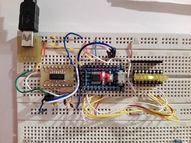

Mein Basiccomputer läuft in einem STM8S103 Minimumboard aus China (2
Stück für 1,53):
Ebay-Artikel Nr. 272151798778
und ist an eine CH340G USB2RS232 angebunden:
Ebay-Artikel Nr. 272258438888
Wenn man den "Mengenrabatt" aus China mitnimmt, kostet ein
"BASIC-Computer" 1,65@ (siehe README.TXT).

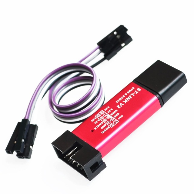

make flash
(Um die Firmware mittels eines ST-Link v2 zu übertragen).

Einen Schaltplan habe ich "nur" im Ascii-Format erstellt (ist auch in
der readme.txt enthalten):
+--------+   |       +---------------------+         |     +----------------------+ 3,3V
| U  +5V | --+       |                     | +3,3V         |         5V           |---------
| S   D+ | ----------|  6               16 |---------------| 3,3V                 | SWIM
| B   D- | ----------|  5    CH340G        | TxD           |                      |---------
|    GND |           |                   2 |---------------| D6   STM8S103F3P6    | GND        ==> ST-Link v2
+--------+ --+   +---|  4                3 |---------------| D5     Board         |---------
             |   |   |    7       8        | RxD           |                      | NRST
             |  ===  +---------------------+         |     |         GND          |---------
             |   |100n    |       |    |             |     +----------------------+
                          |       |    |     100n |     +| 47uF      |
                          | 12MHz |    |         ===    ===          |

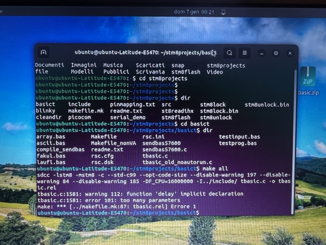

von Roberto C N. (robycamusso)
Hallo, könnten Sie eine Änderung vornehmen, um einen geerdeten
Eingangspin für die Autorun-Funktion zu verwenden?
Könnte mir jemand helfen?
Danke schön!
von Ralph S. (jjflash)
Ach herjeh, nach 6 Jahren eine Anfrage. Grundsätzlich müßte das machbar
Hallo, ich habe mir das ganze Projekt angesehen, aber leider habe ich
die Datei tbasic.ihx zum Laden in den Mikrocontroller nicht gefunden,
ich bin nicht sehr kompetent im Kompilieren, ich habe die
Windows-Version und kenne die richtige nicht Kompilierungssyntax, wenn
Sie mir helfen oder mir die .ihx-Datei senden können.
Tausend Dank!
I use this syntax on sddc for windows :
sdcc -mstm8 tbasic.c , but generated error and not finalize file .ihx
I send for you picture fro demostration error compiling..
Thank you for your help !!!!
Camusso N. schrieb:
> ich habe die
Das Projekt besteht aus mehr als nur der Datei tbasic.c. Deshalb ist das
ganze ein der Verzeichnisstruktur gemacht, wie es gemacht ist. tbasic.c
benötigt noch andere Dateien, die übersetzt und dann zu einem Programm
zusammen gelinkt wird.
Die gesamten Abläufe, wie das kompiliert und gelinkt wird sind in einem
sogenannten Makefile zusammengefasst. Das Makefile wird von einem
Programm namens "make" aufgerufen. Standardmäßig ist dieses jedoch bei
Windows nicht installiert.
Sobald Programme einen gewissen Umfang über ein einfaches Blinkprogramm
hinaus geht, ist es normal, dass ein Gesamtprojekt aus mehreren
Quelldateien besteht.
Hier sind es die Dateien:
          include --------- stm8s.h
                            stm8_init.h
                            stm8_gpio.h
                            stm8_systimer.h
          src ------------- stm8_systimer.c
                            stm8_init
Ein Compilergang für eine einzelne Datei reicht hier natürlich nicht
aus. Du solltest Dich von daher bei C  (oder auch C++) mit grundlegenden
Dingen wie Compiler, Linker und Präprozessor auseinandersetzen (so Du
denn in C / C++ programmieren magst).
Wie dem auch sei, hänge ich hier die compilierte tbasic.ihx mit an.
Ich hoffe, dass Du unter Windwos eine serielle Verbindung zum
Interpreter hinbekommst, das Protokoll der Verbindung ist:
19200 bd
1 Startbit
8 Datenbits
1 Stopbit
keine Parität
HALLO ! Ich habe es endlich geschafft, die tbasic-Datei zu verstehen und
zu kompilieren, aber die letzte, die Sie gepostet haben, weist einen
Fehler auf. Ich füge ein Foto von der Datei bei, die mir mein SDCC gibt.
Tausend Dank!
von Harald K. (kirnbichler)
Dann sieh Dir mal Zeile 1581 an.
Übrigens kann man den Text, der in dem Konsolenfenster da steht, auch
markieren und in die Zwischenablage kopieren, und somit hier auch als
Text einfügen, dazu muss man keine Kamera in die Hand nehmen und ein
Hallo, Sie haben versucht, den Code in Zeile 1581 zu analysieren, der
Fehler in zu vielen Parametern, ich habe versucht, ihn zu ändern, aber
ich verstehe es nicht, leider interessiere ich mich seit kurzem für C
und bin sehr schlecht vorbereitet ... ...
Ich akzeptiere jedoch Ihren wertvollen Rat und werde weiterhin C lernen.
Ich wünsche Ihnen einen schönen Sonntag
Das ist dieser Codeabschnitt hier:
1577:void i_delay(void)
1578:{
1579:  int16_t value = iexp();
1580:  if (err) return;
1581:  delay(value);
1582:}
Wo ist die Funktion /delay()/ deklariert?
Das wirst Du wohl Andreas fragen müssen.
Der letzte Post war von Andreas. Wäre sein Setup fehlerfrei, hätte er
auch eine *.ihx Datei erzeugen müssen. Hmmmm, ich werde mir das von
Anfreas morgen mal genauer ansehen, aber eigentlich ist es ungeschickt,
wenn es 2 Weiterentwicklungen gibt, zudem noch unter Linux und Windows.
Hier wäre es geschickter, eine Version zu haben, die unter Linux und
Windows korrekt compiliert. Der Fehler mit unterschiedlicher
Parameteranzahl sollte aber auffindbar sein. Schwieriger wird es, wenn
man auf eine nicht vorhandene Hardware zugreift. Hier ist man dann nicht
sicher, ob bspw. der ADC richtig funktioniert.
Dies ist der Fehler, den ich beheben möchte ...
Das ist doch exakt der gleiche Fehler, um den es schon vor einer Woche
ging.

@Roberto: Die Syntax des Interpreters ist nun etwas ausführlicher
geworden und nun in einem (halbwegs) saubereren PDF-File untergebracht.
Wenn du dich an die Anleitungen darin hälst, solltest du zum einen keine
Probleme mehr haben, so dein SDCC komplett installiert ist, den
Interpreter zu übersetzen (wobei das gar nicht notwendig ist, da die
.ihx Datei enthalten ist).
Hallo Ralph, vielen Dank für die großartige Arbeit, die Sie an diesem
Dolmetscher geleistet haben, ein wahrer Profi! Ich bin Hobbybastler,
mein Beruf ist Elektriker und es wäre wirklich schwierig für mich
gewesen, einen solchen Job gut zu machen!
