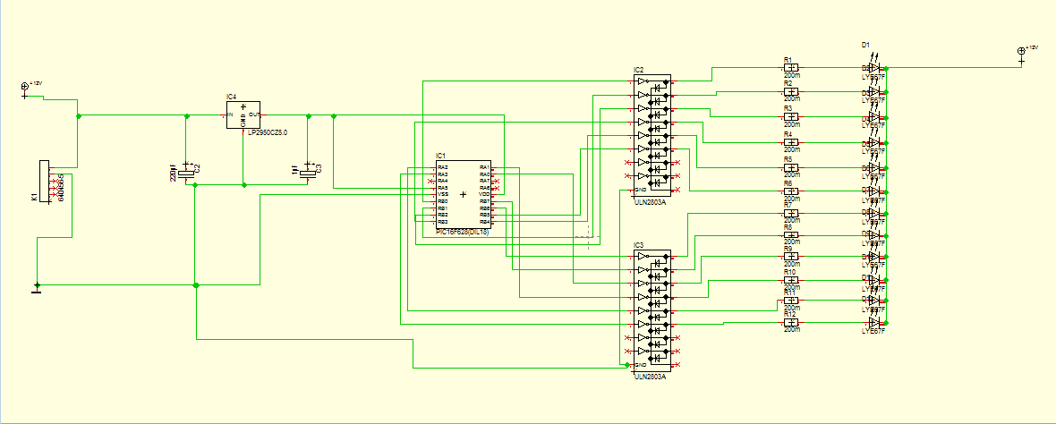

von Sebastian A. (micropoint)
Hier mein Schaltplan. Aber nochmal zum Programm, wie lautet der befehl
um die LED´s nach 250 ms abzuschalten? könntet ihr mir da helfen?

von Poster (Gast)
Ist ja ein toller Plan, aber aufgebaut hast du unter Garantie was
anderes.
Wo bekommt man 200m Ohm Widerstände zu kaufen? Wie rum beschaltet man
LEDs?
Was bringt den momentan die LEDs zum ausschalten?

Widerstände habe ich einfach nur werte in den Schaltplan. Die
beschaltung der LED´s passt. Meine Platine funktioniert ja soweit.
Die LED´s werden durch das abschalten der Spannung ausgeschalten.
von Witkatz :. (wit)
Die Werte im Schaltplan sind aber nicht die in der Schaltung. 200m steht
für 200 Milliohm also 0.2 Ohm
> Die beschaltung der LED´s passt.
Aber nicht im Schaltplan.
Aber du weisst nicht warum. Das ist meistens schlimmer als anders rum.

Die Werte der Widerstände musste ich eh nachträglich ändern auf der
Fertigen Platine, daher keine echten Werte.
Und die LED´s passen, was ist daran Falsch? Sonst würden sie ja nicht
Leuchten. Die Osram SMD´s hatte Target nicht mit der passenden Belegung.
Was kann ich jetzt tun? Programm umschreiben oder schwächere
Kondensatoren verbauen?

oder will. Dazu kommt, dass die Schaltung in deinem Schaltplan nicht
funktionieren kann, du hast also was anderes aufgebaut als gepostet.
Vielleicht sind es nur die LED Polaritäten und Widerstandswerte, aber
wenn du bei so einfachen Grundlagen schluderst und behauptest, es wäre
alles in Ordnung mit der Schaltung, dann weiss ich auch nicht mehr
weiter...
> weiter...
Target wandelt mein Schaltplan 1:1 in das Platinen Layout um, diese habe
ich bei einem Platinen Hersteller herstellen lassen, Bauteile Korrekt
aufgelötet und es Funktioniert. Die Beschaltung der SMD´s musste ich so
machen da in
Target die OSRAM LY E67F anders beschaltet sind, und ich die Belegung im
Bauteil nicht ändern konnte. War ein wenig kompliziert.
> Bauteile Korrekt
> aufgelötet
eben nicht, deine LEDs sind im Schaltplan verkehrt herum. Alle Hinweise
darauf ignorierst du mit dem Hinweis auf die (zufällig) funktionierende
Schaltung. Deswegen schrieb ich, dass die Schaltung funktioniert und du
weisst nicht warum. Du hast einfach nur Glück, dass es ein Bautel mit
zwei Anschlüssen ist, das du dann auch noch verkehrt herum einlöten
kannst so dass es dann zufällig funktioniert.
