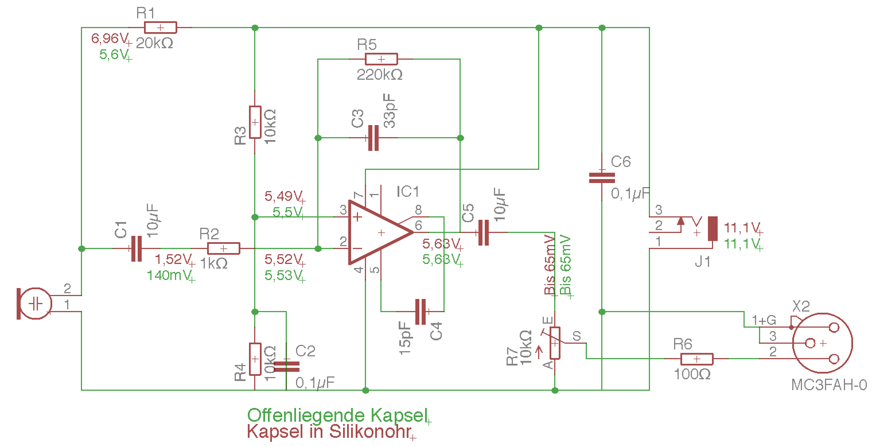

Ich habe online einen Schaltplan für den Bau eines Vorverstärkers für
Elektretmikrofonkapseln gefunden und nachgebaut. Soweit funktioniert
alles ganz gut. Aktuell betreibe ich das ganze über ein Netzteil,
welches 9V/DC ausgibt (Selbst gebaut, da die herkömmlichen aus dem Laden
ein Netzbrummen erzeugt haben).
Nun ist bei den ersten Tests das Problem aufgetreten, dass die Kapseln
schon bei Lautstärken um die 70-80dB extrem verzerren (Bei Beschallungen
über Lautsprecher). Normale Sprache und das spielen einer Akustikgitarre
lösen dieses Probleme eigenartigerweise nicht aus. Daraus schließe ich,
dass die Kapseln aktuell zu empfindlich sind. Ich habe versucht die
Eingangsspannung runterzusetzen, was das Problem aber verstärkt hat. Mit
10V Eingangsspannung sind die Verzerrungen am geringsten und mehr halten
die Kapseln laut Datasheet nicht aus. Die nächste Überlegung war es den
Eingangswiderstand anders zu dimensionieren. Ich weiß aber nicht genau,
was sinnvoll wäre...

Und wisst ihr vielleicht, wie ich diese Schaltung symmetrieren könnte?
Den Schaltplan hänge ich an.

Hast du mal R1 größer gemacht? Meines Wissens sind Elektretkapseln für 1
mA ausgelegt, bei 9 V fließen aber fast 2 mA, wenn ich mich nicht
vertue. Ich weiß nicht, wie viel das ausmacht.
Hast du die Verstärkung mal verringert?

Ersetze mal den R5 (220k) durch ein Poti oder 1k,10k,100k.
Ich vermute, dass die Verzerrung in Deinem Vorverstärker erfolgt.

Auch mir erscheint die Verstärkung viel zu hoch zu sein - das ist ja
fast Faktor 500!
Dann: je nach Kapsel sind R1=4k7 nicht unbedingt optimal. Welche
DC-Spannung ist an der Kapsel (Pin 2) zu messen? Da reichen 2-5V völlig
aus. Eventuell R1 anpassen, so dass du in den Bereich kommst. Dann
kannst du auch mit mehr als 10V Versorgung fahren, solange die Kapsel
nicht mehr als die 10V sieht. Oder auch mit einer Z-Diode begrenzen (R1
aufteilen, dazwischen Z-Diode), denn dem OPA wären mehr als 10V durchaus
lieb. Sein Ausgang kann maximal 4V weniger Swing als die
Versorgungsspannung ist. Das ist auch der Grund, warum du ins Clipping
kommst.
Zum Brumm mit gekauftem Netzteil:
- C2 vergrößern, 10k/100n dämpfen erst ab rund 300Hz (-3dB). Hier wären
10µ angesagt.
- C6 ist ok, aber parallel dazu dürfen ruhig 100µF sitzen, wenn das
Netzteil schlecht gesiebt sein sollte.
- R1 aufteilen und dazwischen wieder 10µ ... 47µ gegen Masse legen.

An Pin 2 liegen laut Multimeter 9,8V bei 10V Eingangsspannung am
Vorverstärker an.

Na ja, 9V für einen NE5534 ist sehr wenig, 2 x 9V wäre besser, dann
spart man sich auch die virtuelle Masse.
Die CH291 für 1 Knopfzelle ist ja wohl ein schlechter Witz als
Spannungsversorgung.
Die Verstärung über 470R/220k ist halt viel zu hoch, der OpAmp geht ins
clipping, der kann ja bei deinen niedrigen 9V nur Signale von 3V bis 6V
liefern, also 1Vrms.
Nimm entweder einen ordentlichen Rail-To-Rail OpAmp wie TS912, oder
+/-9V, und verringere die Verstärkung (2k2 statt 470R oder so).

Mach mal den R1 deutlich größer, 10k, 20k oder so.
Wenn die Kapsel in Ordung ist, dann bist du mit dem Arbeitspunkt weit
weg vom Optimum.

von Werner H. (werner45)
Hallo Arthur!
Deine Mikrofonkapsel ist platt!
Wenn am R1 9,8 V anliegen, fließen ja nur 40 µA. R1 ist gleichzeitig der
Arbeitswiderstand der Kapsel (Drainwiderstand des FETs), da sollte die
halbe Betriebsspannung oder weniger anliegen.
Gruß   -   Werner

Nein, längst nicht. Der Ausgangswiderstand des Micro (wohl R1) liegt
signalmäßig in Reihe zu R2. Die Verstärkung ist also etwa 10-mal
kleiner.

von Rumpel (Gast)
Hallo!
here schrieb:
> Das sind doch die besten Voraussetzungen um vergleichende Fehlersuche zu
> machen.
> Schaltplan ausdrucken, die Spannungen der funktionierenden Schaltung in
> grün eintragen und die der fehlerhaften Schaltung in rot.
> Anschließend den Zettel auf den Scanner legen und hier hochladen und
> schon ist der Sonntagabend gerettet...
Auf die Idee hätte ich auch mal kommen können. Ich hab das ganze jetzt
einfach in Eagle umgesetzt. Ich hoffe man kann was damit anfangen. Die
5,63V beziehen sich auf Pin6 des OPV.
Wie erwartet ist die von der im Ohr eingelassenen Kapsel ausgehende
Spannung deutlich höher. Schließe ich diese an einer der anderen
Platinen an verhält sich diese genauso.
Ich hoffe ihr könnt mir weiterhelfen, ich verzweifle langsam an dem
fehlenden Wissen.
Liebe Grüße
von ArnoR (Gast)
Ich hoffe du hilfst uns erstmal weiter. Was sind das für Spannungen
links an R2? Gleichspannung kann es ja nicht sein, die müsste gleich der
rechts an R2 sein. Wechselspannung scheint mir aber sehr viel zu groß,
weil man ja an der Stelle die Teilung aus der 20k-Quelle mit der 1K-Last
R2 hat. Dort liegt also nur 1/20stel der Mikrofonwechselspannung. Was
also hast du da gemessen und womit?
Wenn die Pegel so groß sind brauchst du vielleich gar keine Verstärkung,
sondern nur einen Puffer (Spannungsfolger).
von Rumpel (Gast)
Selbstverständlich.
Ich habe vergessen es dazu zu schreiben. Dort liegt Gleichspannung an,
die gleich dem Wert rechts von R2 ist. Ich habe nur interessehalber das
Multimeter mit V vor dem Kondensator und Com hinter dem Kondensator
angesetzt und die Werte bekommen. Die tun eigentlich nichts zur Sache,
glaube ich. Wie könnte ich denn an diesem Punkt die Wechselspannung der
Kapsel messen?
Liebe Grüße
von ArnoR (Gast)
Du hast also die Spannung über C1 gemessen. Normalerweise misst man
Spannungen gegen Masse, also COM des Multimeter an GND. Die Spannung
über dem C1 hätte man auch so aus deinen anderen Werten ablesen können.
Wechselspannung wird ebenso gemessen, COM an Masse (GND, Minuspol
Versorgung) und "V" an den Messpunkt, Messbereich natürlich Vac. In
deiner Schaltung kannst du aber die "reine" Mikrofonspannung, also die
Leerlaufspannung nicht messen, weil das Mikro ja mit den 1k des R2
belastet ist. Die Spannung an C1/R2 ist nur etwa 1/20stel der
Leerlaufspannung. Du müsstest den R2 einseitig ablöten und dann an C1
messen, egal welche Seite.
Noch eine Erklärung zur Verstärkung.
Deine Sichtweise mit der Verstärkung V=-R5/R2=-220 stimmt zwar auch,
aber das gilt dann nur vom linken Pin des R2 zum Ausgang des OPV. An R2
liegt aber nicht die Leerlaufspannung des Mikrofons, sondern die im
Verhältnis R2/(20K+R2) heruntergeteilte Mikrofonspannung. Daher ist die
resultierende Verstärkung nur 10 und nicht 220.
Die Erklärung oben, die den Innenwiderstand des Mikrofonverstärkers zu
R2 addiert, darf dagegen direkt mit der Mikrofonleerlaufspannung
arbeiten, weil die Teilung durch die Berücksichtigung des
Innenwiderstandes bereits enthalten ist.
Die ganze Problematik wäre deutlich einfacher, wenn du einen
nichtinvertierenden Verstärker verwenden würdest. Der hat einen hohen
Eingangswiderstand, so dass die Teilung entfällt und die Verhältnisse
übersichtlicher werden, außerdem könnte man die Schaltung dann noch
etwas vereinfachen. Aber gut, miss die MikrofonLeerlaufspannung und dann
sehen wir weiter.

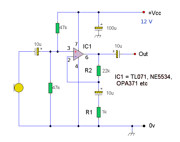

Im Grunde bin ich nicht an diese Schaltung gebunden und kann nochmal
umstrukturieren. Im Netz habe ich den angehängten Schaltplan gefunden.
Vom Aufbau her ähnlich, aber nichtinvertierend.
Allerdings für dynamische Mikrofone. Für  die Verwendung einer
Elektret-Kapsel muss  ja nur einen Eingangswiderstand mit einbauen. Wenn
ich R1 gegen ein Poti tausche kann ich auch noch die Verstärkung regeln.
Muss gleich sowieso zu Conrad.
Liebe Grüße
Ja, im Prinzip meinte ich so eine Schaltung. Natürlich brauchst du
weiterhin den R1 deiner alten Schaltung. Wenn nun die Gleichspannung am
Mikrofon (Pin2) etwa die Hälfte der Versorgungsspannung ist (so sollte
das mit R1 eingestellt werden), dann kannst du auf C1 und den
Spannungsteiler R3/R4 bzw. den 10k-Teiler verzichten und den
nichtinvertierenden OPV-Eingang direkt an PIN2 des Mikro anschließen.
Der Rest der Schaltung wäre so wie zuletzt von dir gepostet. Je nach
Lage der Spannung am Mikro und deren Temperaturdrift und so muss man
u.U. aber kleine Abstriche an der Aussteuerbarkeit machen.

Ich habe versuchsweise mal die zuletzt angehangene Schaltung auf einer
Steckplatine aufgebaut. Wenn ich die Widerstände etwas anpasse bekomme
ich  ein sauberes, zerrfreies Signal. Wenn ich den 100u-Elko gegen
"Masse" (Bei mir ist Masse = Minus) schalte, geht das Netzteil aber
sofort in die Knie  und liefert nur noch 0,3V. Wo könnte der Fehler
liegen?

nach ein paar versuchen habe ich gemerkt, dass das Ausgangssignal immer
noch verzerrt ist. Die Schaltung habe ich mittlerweile, bis auf ein 2.2k
Poti an Stelle von R1, exakt so aufgebaut wie die angehangene.
Ich muss das Mikrofonsignal also vor dem OP dämpfen. Ein einfacher
Widerstand zwischen Plus-Pin und nicht-invertierendem Eingang würde
nichts verändern, da das Nutzsignal eine Wechselspannung ist, oder?
Folglich gehe ich davon aus, dass die beiden 47k-Widerstände vergrößert
werden müssen. Wenn das richtig ist, wie berechne ich den nötigen
Gesamtwiderstand, welcher sich aus der Parallelschaltung ergibt?
Die Mikrofonkapsel hat laut Conrad eine Impedanz von 2k. Hab beide
Schaltungen mit mehreren der EMY63-Kapseln getestet, es kann also nicht
an den Kapseln liegen.
Liebe Grüße

von Henrik V. (henrik_v)
Na dann fehlt Dir aber noch die Biasstromversorgung ,
Versorgungsspannung auf 9V (Batterie) und 2,2k von Vcc ans Mic ..
Das wird jetzt nur vom Elko-Leckstrom versorgt :>
Das Datenblatt von Reichel sagt Vcc max 10V
Entschuldige, ich habe vergessen zu erwähnen, dass ich den R1 aus der
vorangehenden Schaltung mit eingebaut habe. Die Kapsel bekommt über den
Widerstand 2,1V Gleichspannung vom Netzteil.
> Ich habe es auch mit einem 22k-Widerstand an Stelle von R1 probiert
> (Also Vf = 2), das Signal der Kapsel ist aber anscheinend zu stark.
Das kann kaum sein. Du brauchst ca. 30dB Verstärkung um auf vernünftige
Pegel (Line Pegel) zu kommen. Oder stöpselst du deinen Verstärker auf
eine Mikrofoneingang an?
Mit deinen 22k / 1k machst du 27dB. Wird also sogar noch zu wenig

von HildeK (Gast)
Andi B. schrieb:
> Und den 10u zwischen R1 und R2 baust du ein
> um die paar 100uA zu sparen? Oder welchen Grund hat der sonst?
Der ist doch dringend notwendig!
Sonst wird die UB/2 am +Eingang ebenfalls um v = 23 verstärkt und das
bringt den OPA sofort an den Anschlag. Wir haben hier
Single-Supply-Betrieb!

Die Erklärung dazu von HildeK verstehe ich aber nicht ganz. Invertierend
mit z.B. 330k/10k ergibt ca. 30dB, wobei der Quellwiderstand noch zu den
10k addiert werden müssen, bei dieser Kapsel sinnvoll 2k2, also
330k/12,2k = ca. 28dB. Dafür hat man üblicherweise kaum Probleme mit
Schwingneigung, was ev. bei dir das Problem sein könnte. Du hast ja
keine Bandbegrenzung eingebaut (C mit 200pF probieren parallel zu R2).

@ Arthur Spielmann:
Die Schaltung von vorgestern (6.2.) müsste zumindest mit einem
dynamischen Mikrofon ohne Zerren funktionieren - wenn auch mit etwas
wenig Ausgangspegel.
Hast du ev. eines zur Verfügung? Dann teste das mal.
Wie man schon erwähnt hat, wird diese Variante nicht mit Elektrets
funktionieren, weil die eine DC-Versorgung benötigen.
