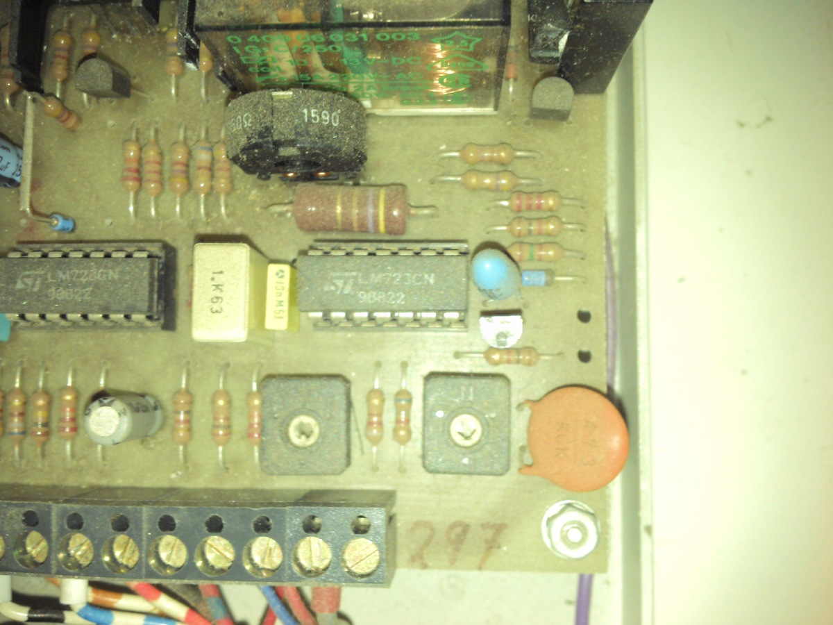

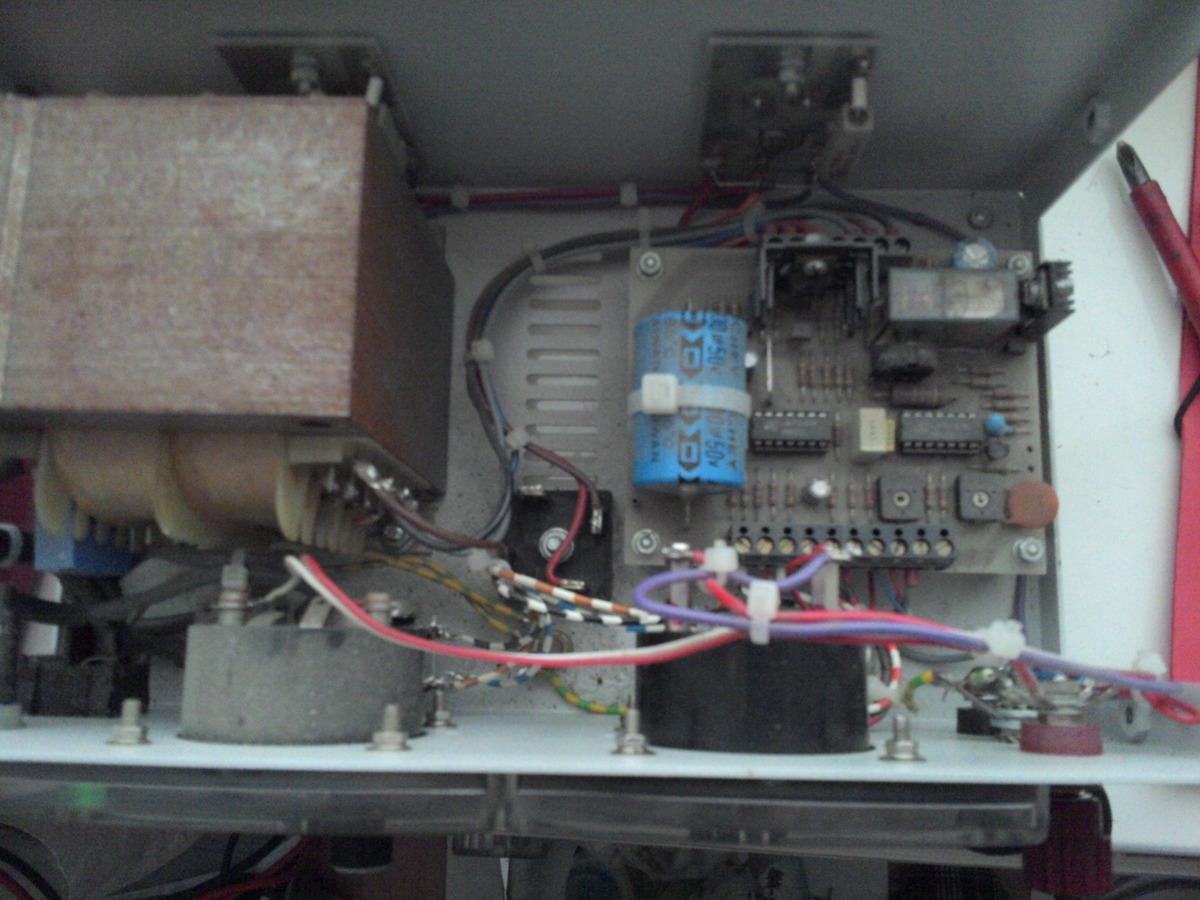

Das Fehlerbild ist folgendes:
Am Ausgang ist eine normale Blei-Säure Batterie 62Ah angeschlossen. Als
Spannung ist ungefähr 14.5V gewählt und als Stromstärke 2A.
Nun ist nach dem Einschalten auch alles wie es soll, jedoch nach kurzer
Zeit singt die Stromstärke auf 0.5A laut Anzeige. Wenn ich vor dem
Einschalten auf 3A oder 1A stelle, geht es entsprechend schneller oder
langsamer. Ein Drehen am Poti für die Stromstärke bringt nix.
Habe ich jetzt einen Denkfehler oder ist am Netzteil etwas? Den Poti für
die Stromstärke habe ich schon mal gemessen und funktioniert auch
sauber.
Besten Dank im Voraus
Daniel

B,ei Akku ist voll geladen und hat die eingestellte Spannung erreicht.
Stell die Spannung etwas höher und beobachte was geschieht. Der Strom
wird ansteigen.

Es gibt Fehler, die es nicht gibt ;-) > Klingt auch für mich wie "Akku
voll"!
By the way... wo stand das Netzteil 20 Jahre Lang? Im Hühnerstall? Das
sollte man mal reinigen und entrosten!

Wenn der strom zu schnell gefallen ist, spricht das dafür, das der Akku
keine Kapazität mehr hat (Sulfatierung, etc...)
Auf 16V Laden ist auch nicht gut! Dann fängt er ggf. an zu gasen
(Waserstoff & Sauerstof: Knallgas!)

Ja. Wenn Akku voll, warum soll noch weiter Strom fließen?
