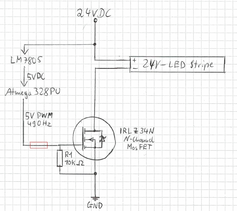

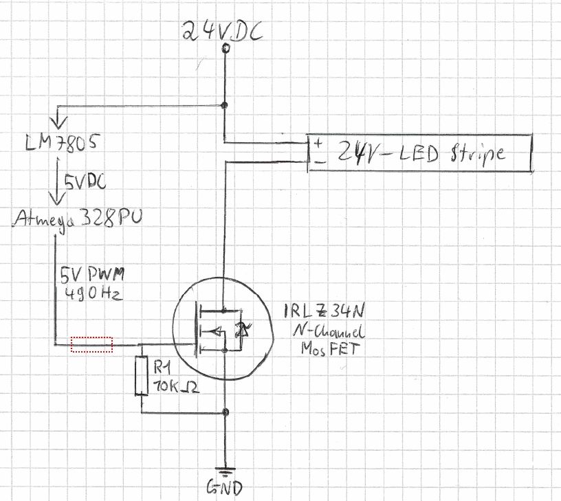

ich habe vor ein Mischpult für eine RGB-LED Leiste selbstzubauen und
hätte da ein paar Fragen, die ich gern vorab klären möchte.
Da das Thema MosFET's für mich Neuland, ist was die Verwendung dieser
Betrifft (Vorgänge auf Teilchenebene etc. sind mir durchaus bekannt),
bin ich hierbei auf Eure Hilfe angewiesen.
Grundsätzlich würde ich gern wissen, ob der IRLZ34N für mein Vorhaben
geeignet ist (basierend auf anderen Beiträgen würde ich diesen als
Sinnvoll erachten, aber vielleicht gibt es Alternativen, die besser
geeignet sind) und ob ich diesen mit dem Pull-Down Widerstand R1 soweit
gut betreiben kann (in einem Betrag war mal die Rede von 33k ... 100k
jedoch ohne nachvollziehbare Begründung).
Des Weiteren würde ich gern wissen, ob das so OK ist, das PWM Signal des
ATmegas direkt am Gate anzuschließen oder ob (in der Abbildung in Rot
angedeutet) noch ein Vorwiderstand von Nöten ist und wenn ja, wie ich
diesen richtig dimensioniere (hab bereits verschiedene Werte von 100 bis
200 Ohm gesehen, hingegen andere sagen man soll ihn einfach weglassen)
In einem anderen Thread wo jemand im KFZ hohe Ströme von bis zu 80A
schalten wollte war dann auch noch die Rede von TVS-Dioden und
Push-Pull-Stufe, was mir persönlich aber wirklich gar nichts sagt, wäre
also über Aufklärung dankbar, sofern für meinen Anwendungszweck von
Nutzen.
VDC_1-Quelle: einstellbares 24V Schaltnetzteil
VDC_2-Quelle: LM7805 welcher die 24V auf 5V runterregelt (für den
ATmega)
μC wäre ein Atmega328PU
geplanter MosFET: IRLZ34N
PWM: 5VDC  490Hz  8bit
zu schaltende Last je MosFET:
24VDC / 2-3A (insgesamt 3 Schaltkreise für R, G und B)
Im Voraus schon einmal vielen Dank für Eure Antworten!
Jo, bei so niedrigen Frequenzen klappt es auch ohne Gatevorwiderstand
direkt mit Gate an den Ausgang des ATMega.
Solange der IRLZ voll durchgeschaltet wird, sollte dieser auch keine
Wärme entwickeln, wenn du nur 2-3A schaltest.
Also, alles bestens. Sieh nur zu, das du den Leistungskreis, vor allem
die Masse am IRLZ nicht durch die Platine mit dem Mega schickst, sondern
an ihm vorbei und mit etwas dickeren Drähten.
Umgekehrt wird da ein Schuh draus.
Durch den roten Widerstand wird der FET etwas langsamer geschaltet und
erwärmt sich während der Signalflanke im daraus resultierenden
Linearbetrieb stärker. Wenn diese Flanken selten genug sind, trägt die
in dieser Phase freigesetzte Wärmeenergie nicht wesentlich zur
Verlustleistung am FET bei, so dass man sich bei niedrigen Frequenzen
die langsameren Flanken leisten kann und damit auch Störungen reduzieren
kann.
Bei hohen Frequenzen ist der zeitliche Anteil der Flanken höher und der
FET erwärmt sich dadurch zu sehr, so dass man schneller schalten muss.
Ein Gate Vorwiderstand von 100Ω schadet bei 500Hz normalerweise nicht,
begrenzt aber den Umladestrom für die Gatekapazität und reduziert den
Spitzenstrom für die ATmega Ausgangspin.
Wenn der Strom für die (unbekannte) LED-Kette allerdings so hoch ist,
dass der FET sowieso thermisch schon an der Grenze ist, braucht man
einen vernünftigen Treiber.
Mathias R. schrieb:
> Grundsätzlich würde ich gern wissen, ... und ob ich diesen mit dem
> Pull-Down Widerstand R1 soweit gut betreiben kann (in einem Betrag
> war mal die Rede von 33k ... 100k jedoch ohne nachvollziehbare
> Begründung).
Kannst du, für die von dir eingezeichneten 10kΩ wirst du auch keine
nachvollziehbare Begründung gefunden haben, die nicht genauso auch für
100kΩ gilt. Der Widerstand kommt zum tragen, wenn deine LED gerade
eingeschaltet ist und du dann dem µC einen Reset verpasst. Auch hier
kommt es also wieder auf deine Lichterkette an.
Da habt ihr beide recht. Denn das hängt davon ab, von welchem Bauelement
aus der Vorgang betrachtet wird:
Matthias:
Er betrachtet die Belastung des ATMega-Ausgangs beim Umladen der
Gate-Kapazität.
Wolfgang:
Er betrachtet die Verlustleistung der MOSFETs im Umschaltvorgang.
Man kann also bei niedrigen Frequenzen aus Sicht des µC den Widerstand
weglassen, muss es aber nicht aus Sicht des MOSFETs.
Bei hohen Frequenzen gibt es auf diesem Weg eventuell keine
befriedigende Lösung und man braucht einen leistungsfähigen
Gate-Treiber.
Der Pulldown bildet mit der GateKapazität (die sich aus Ansteuerspannung
und Gateladung ergibt) einen Tiefpass. Die Grenzfrequenz von diesem
Tiefpass sollte deutlich über der Ansteuerfrquenz liegen. Mittels des
externen Pull-Downs lässt sich die Tiefpassfrequenz stark beeinflussen.

Gast #4806576
Spätestens, wenn das Analogradio in der Nähe der Lichterkette wegen
HF-Störungen keinen Empfang mehr hat, wird man feststellen, dass die
Flankensteilheit der LED-Ströme nicht egal ist.
Für die Empfangsstörungen ist es auch kein sonderlicher Unterschied, ob
die Flanken mit 500 1/s oder häufiger kommen.
Also noch mal zur Klarstellung:
Die Grenzfrequenz aus Gate-Vorwiderstand und Gate-Kapazität muss weit
über der PWM-Frequenz liegen, die Grenzfrequenz aus Gate-Pull-Down
Widerstand und Gate-Kapazität muss weit unter der PWM Frequenz liegen.
Letzterer soll auf das PWM-Signal keinen Einfluss haben, sondern nur
bei deaktiviertem µC-Ausgangstreiber den FET-Kanal dicht halten.
Wenn der FET vom µC geöffnet wurde (Pin=High) und man dann den µC
zurücksetzt, muss über den Widerstand das Gate vom FET so schnell auf
Gnd umgeladen werden, dass der Halbleiter im FET dabei nicht unzulässig
heiß wird.

Vorerst schon mal vielen Dank, für das schnelle Feedback, allerdings bin
ich offen gesagt nun auch nicht so viel schlauer geworden schäm-smiley
Ich meine erwähnt zuhaben, dass an jedem Transistor eine Schaltlast von
24V / 2-3A anliegt, ich weiß jetzt nicht genau, was du weiterwissen
möchtest.
Sind halt 24V 5050SMD RGB LED Leisten / 6LED's pro 10cm ....
Mein Netzteil kann 180W liefern, welche ich im ideal fall auch später
ausnutzen können möchte.
Im Momentan Zustand verbrauchen meine LED's rund 150W, was bei 24V einen
Strom von 6,25A betrifft, da jeder der 3 verbauten MOSFET's nur eine
Farbe, somit also 1/3 des gesamten Stromes schalten muss, ergibt sich
folglich eine anliegende Belastung von ~2,1A pro MOSFET

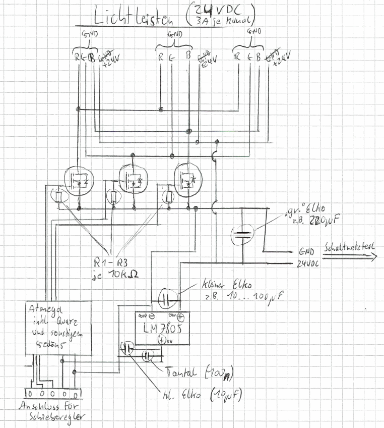

Den ungefähren Aufbau des ganzen habe ich mal Angehängt, wäre im Prinzip
das gleiche Layout wie ich es auch aktuell bei einer schwächeren Platine
verwende, kann sonst auch exemplarisch davon Bilder machen, falls
gewünscht.

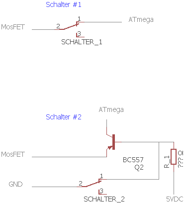

Eine weitere Frage wäre noch:
Mal Angenommen ich würde als 2. Steuer Methode so einen Controller mit
Fernbedienung benutzen, dieser halt am Ausgang auch die 3-Kanäle RGB,
und gibt bereits die 24V aus, jedoch kann dieser eben nicht genügen Last
schalten, weshalb ich das Signal dessen auch an den Gates des MOSFET
leiten wollen würde.
Das Ganze würde ich mit Kippschaltern realisieren, welche zwischen PWM
vom ATmega und PWM vom IR-Controller umschalten können.
In wieweit brauche ich dann einen Vorwiederstand und wie errechne ich
diesen? oder kann ich ebenfalls die 24V direkt an den Gate-Pin
ranpacken?
Voraus wieder vielen Dank für Eure antworten, ich würde allerdings darum
bitten, neben allgemeinen Aussagen auch konkrete
Formeln/Rechnung/Aussagen anzufügen, da mein Ziel letzten Endes ist das
gewonnen Wissen auch in die Praxis umsetzen zu können.

(Firma: matzetronics) #4806927
> An sich war mein Plan offen gesagt, das Ganze auf Lochrasterplatine zu
> realisieren, da es wesentlich günstiger ist und ich somit auch eine
> bessere Möglichkeit habe, wenn ich später noch Funktionen hinzufügen
> muss.
Da spricht nichts dagegen. Achte beim Aufbau darauf, das du die
Masseleitungen zu den MOSFet aus dickem Kupferdraht ausführst (1mm² ist
dafür geeignet) und das die Wege nicht kreuz und quer über die Platine
führen, sondern kurz zum 'dicken' Elko und zur Stromversorgung führen.
Das gleiche gilt für die +24V zu den RGB Leisten.
Gegen EMV helfen Drosseln in den Drain Leitungen zu den Leisten, z.B.
Ringkerndrosseln mit ein paar dutzend µH - z.B. sowas hier:
http://www.reichelt.de/Funkentstoerdrosseln-Ringkern/FED-100-/3/index.html?ACTION=3&LA=2&ARTICLE=7637&GROUPID=3182&artnr=FED+100µ
o.ä.
Diese müssen natürlich den Strom tragen können, deswegen hier ein 5A
Typ.
Allerdings ist bei 500Hz PWM Frequenz nicht viel an Störungen zu
erwarten.
> ranpacken?
Nein, das verträgt der MOSFet nicht, er darf max. etwa 20V am Gate gegen
Source sehen, sonst schlägt er durch. Am besten wäre es, du würdest
diese Steuerung ebenfalls über den schon vorhandenen MC machen, oder du
musst die Steuerspannung soweit reduzieren (per Zenerdiode oder
Spannungsteiler) das die 20V nicht überschritten werden.
Nun kommt die Tiefpassfunktion, die oben schon diskutiert wurde, ins
Spiel. Der Spannungsteiler oder Vorwiderstand der Zenerdiode darf nicht
zu gross werden, sonst wird der MOSFet zu langsam durchgeschaltet.
Melde dich am besten wieder, wenn die erste Schaltung soweit spielt -
dann kommen wir zu den Erweiterungen.

Wäre es dort nicht möglich einfach einen passenden Vorwiderstand
zwischen Signal vom Controller und dem Gate zunehmen?
Mit Z-Dioden habe ich ehrlich gesagt auch noch nie gearbeitet und habe

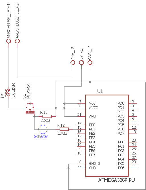

Wolfgang schrieb:
> Nimm 100Ω als Vorwiderstand und irgendwas zwischen 10 und 50kΩ (was dir
> so in die Finger kommt) als Pull-Down.
Hätte spontan 10k, 15k, 22k, 50k auf Lager und wie gesagt ohnehin eine
Bestellung vor mir :)
Ansonsten würde ich die Schaltung halt momentan so aufbauen wie ganz zu
Anfang und als roten Widerstand 100Ohm und mit R1 = 10k oder 22k und
halt hoffen, dass es ohne Nennenswerte Probleme Funktioniert? o.O

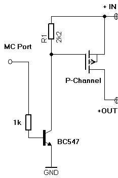

(Firma: matzetronics) #4807348
Werner M. schrieb:
>> Gegen EMV helfen Drosseln in den Drain Leitungen ...
> Vernünftigerweise will man gegen EMV überhaupt nichts tun.
Wenn die Abkürzung aber für Elektro Magnetische Verseuchung steht,
stimmt alles :-P
@TE: Das Prinzip der Highside Schaltung mit P-Kanal habe ich dir mal
angehängt. Da wir es bei dir mit 24V zu tun haben, muss allerdings hier
noch eine Z-Diode rein - siehe 2tes Bild.
Die Z-Diode wird so gewählt, das sie nur noch 12-15V am Gate erlaubt,
bei 24V ist also eine 9,1V Z-Diode richtig. Ein kleiner 400mW Typ reicht
aus.
Das bedeutet auch, das du für den P-Kanal keinen Logiklevel Typ
benötigst, sondern einen normalen kräftigen MOSFet verwenden kannst.
IRF9530 z.B. ist geeignet, oder auch IRF4905, der allerdings fast schon
zu fett ist für die paar Ampere.

Das ist kein Problem. Du musst eben nur 'Zwischenzustände' vermeiden, in
denen der MOSFet so halb leitet, aber wenn du die Pulldowns/Pullups
direkt am MOSFet lässt, ist das ok.

OP #4823386
So da bin ich mal wieder...
Beim erstellen eines finalen Schaltplanes in Eagle ist mir die Frage
gekommen, bezüglich meiner AN/Aus Schaltung via Schalter...
unzwar ist die Idee, den Basis-Schaltkreis für die MosFET's zusätzlich
über einen Schalter händisch an und aus schalten zukönnen.
Anbei sind hierzu
1) eine Skizze wie das ganze eingebaut wird
2) eine Skizze für die 2 Schalter-Varianten, welche ich mir überlegt
habe
Der Gedanke hinter der 2. Variante wäre, dass dadurch die eigentliche
PWM-Leitung nicht wesentlich verlängert würde und nur die Beschaltung
der zusätzlichen Basis einmal quer durch das Mischpult wandern würde.
Bei dieser Variante wäre die Frage nach einem benötigten Pull-Up
Widerstand... oder würde man dort einfach den "AUS"-Zustand des
Schalters mit 5V verbinden (verwense EIN-EIN-Schalter)?
#4823406
> Anbei sind hierzu
> habe
Wie abstrus ist das denn alles.
Wenn du deine LEDs, die mit PWM in der Helligkeit geregelt werden, mit
einem Schalter auf Dauer-An und dauer-AUS stellen willst, dann braucht
der Schalter offenbar 3 Stellungen (AN, PWM, AUS).
Wenn man Hobbyistentipps wie von Matzetronic folgt, und eine
Drosselspule in einem per MOSFET zu schnell getrennte 3A Leistung
einschleift, dann baut man eine Zündspule - im Abschaltmoment steigt die
Spannung an der Drossel BIS die 3A wieder fliessen, entweder als
Zündfunke oder quer durch den MOSFET-Chip. Während durch die Drossel der
Strom (Magnetfeld) also gebremst wird, wird die Spannung hohe Sprünge
schlagartig machen, das vebessert das EMV Verhalten nicht.
So wird das alles also Unfug. Wohl eher:
      +5V          LEDs
       o\           |
PWM ---o o--1k--+--|I  IRLZ34
       o        |   |S
       |       22k  |
      GND      GND GND
Die 1k statt der 100R verringern die Flankensteilheit des LED-Stromes,
und zwar direkt an der Quelle, die etwas höheren Verluste durch
langsameres Umschalten hält der IRLZ34 aus. Ob 100R oder 1k notwendig
sind, hängt vom Störspektrum ab.
OP #4823480
OKkk...
Alsooo das ganze soll ein Mischpult werden, wo man mit 5 Schiebereglern
die Farben steuern kann
Regler 1 für die Grundhelligkeit
Regler 2-5 für die einzelnen Kanäle (R/G/B/W)
zusätzlich ist die Beleuchtung in 10 Bereiche unterteilt, welche einzeln
über die 24V Verschaltung gesteuert werden sollen.
Da der ATmega328 hierzu nicht genügend Pins bietet, wollte ich diese
Schaltung über Schieberegister realisieren.
Der Anschluss am Ende der beiden Schieberegister ist für den späteren
Anschluss weiterer Schieberegister gedacht um das Mischpult zB um
Bargraph LED's erweitern zukönnen.
^^ soviel zu dem Teil den der ATmega schaltet...
Dazu sollen auf dem Mischpult mehrere Kippschalter verbaut werden, womit
man:
a) 1x alles ausmachen (den IRF4905 abschalten)...
b) die 10 bereiche seperat ausschalten (die IRF9350 abschalten)...
c) die 4 Farbkanäle unabhängig von einander abschalten (die IRLZ34N
abschalten)...
...können soll
dann zu euren Antworten:
> Geile Sache! Ideen hast du. Wenn ich noch 30 Jahre jünger wäre, würde
> ich zu dir in die Lehre kommen. :-)
Soll das heißen, dass die Idee mit der Z-Diode totaler Blödsinn ist?
Ich hätte das (sieh Schaltplan) jetzt so aufgebaut wie Matthias das
empfolen hat.
THOR schrieb:
> Ich würde den AVR dafür verwenden. Interner Pullup, Schalter dran und
> entprellen.
> Vorteil: Kannst auch Taster nehmen.
Das Problem an der Sache ist, dass selbst wenn  das funktioniert, ich
damit aber das neue Problem hätte: ich muss meine insgesamt
15Kippschalter irgendwie an den ATmega anschließen, wofür ich nach
meinem Wissen dann 2 Schieberegister und nen Satz Dioden nehmen könnte,
was aber wiederrum Platz auf der Platine benötigen würde.
dauerhaft AN wäre eine schöne Sache, aber nicht zwangsweise nötig, es
geht in erster Linie darum, dass man das ganze zwischen PWM und
dauer-AUS schalten kann.
ggf. hast du es falsch verstanden, als ich sagte das meine Schalter
EIN-EIN-Schalter sind, ich würde die aber standardmäßig dann wie einen
EIN-AUS-Schalter verbauen.
also ist die Idee mit der Drossel totaler Müll und ich soll die 8€
lieber in die Tonne treten und auf die Drosseln verzichten?
Ich habe als Abiturient halt nicht das wissen von Elektronik Studenten,
wäre also über etwas mehr Informationen sehr dankbar.
dann kann ich davon ausgehen dass sich die 1000R auf das entsprechende
Störspektrum in meinem Fall beziehen?
