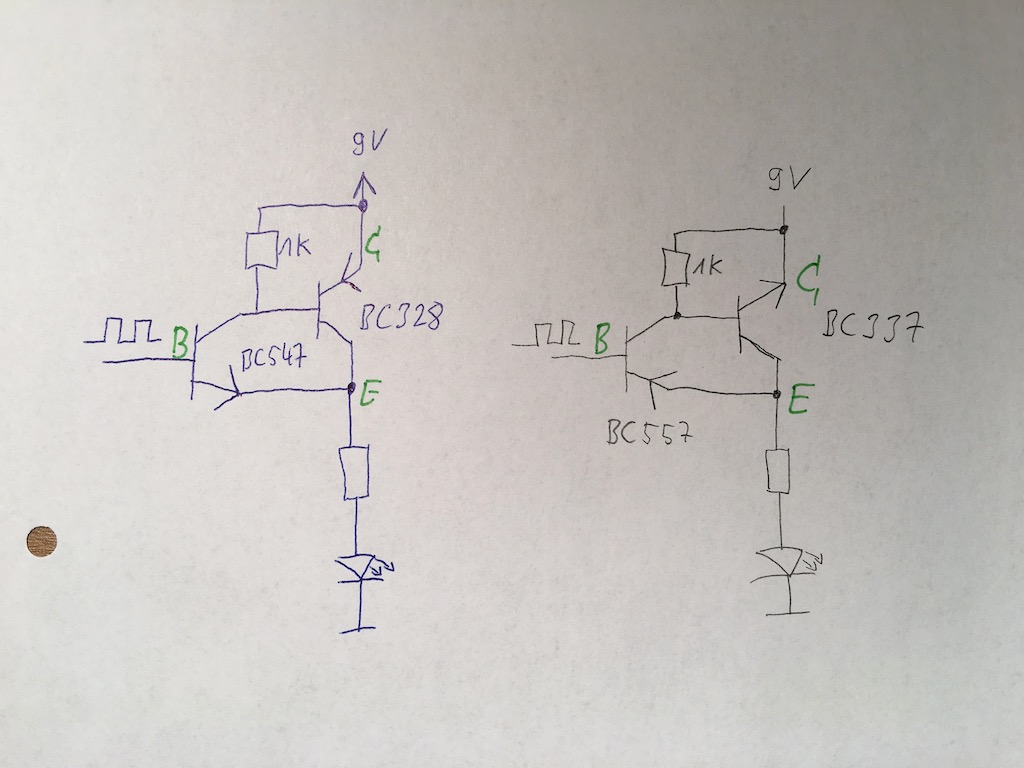

Hallo Mikro Gemeinde Ich habe mir diese Schaltung gelötet, da ich eine IR-LED mit 33kHz Takten muss, dazu habe ich eine Darlingtontransistor Schaltung gewählt. Die Schaltung zieht aber sofort 160mA wenn ich diese an Versorgungsspannung hänge (9V) Wenn ich alles richtig verstanden habe, habe ich die Schaltung als Emitterfolger aufgebaut... Vielleicht könnt ihr mir Helfen, oder mir sagen was ich evtl. Falsch verstanden habe... DANKE :-)

Mit welchem Pegel taktest du? Wenn das weniger als 5V sind, dann schalten T1 und T2 nie ab.

Atze O. schrieb: > HildeK schrieb: >> Mit welchem Pegel taktest du? Wenn das weniger als 5V sind, dann >> schalten T1 und T2 nie ab. > > Ich hatte es mit einem Funktionsgenerator versucht > > 0V bis 5V Dann is ja klar, der PNP schaltet erst bei 8,4V oder höher ab. Du musst den FG auf 9V/0V einstellen oder noch ne Pegelwandlung davor oder den PNP durch nen NPN ersetzen oder einfach nur den T1 nehmen. Viele Wege führen nach Rom.
#4807011
Klar, bei 5V leitet der T1 natürlich und bei 0V erst recht. Du brauchst
>8.4V, damit die LED aus geht.

Außerdem: 160mA sind für den BC547 zu viel. Der ist mit 100mA bei den 'Absolute Maximum Ratings' angegeben. Also, bleibe deutlich unter 100mA oder nimm einen BC337. Schau dir auch https://www.mikrocontroller.net/articles/Transistor#Wie_kann_ich_mit_5V_vom_Mikrocontroller_12V_und_mehr_schalten.3F an.

Kollektorschaltung ist untauglich bei der Ansteuerung mit 5V und 9V Versorgung. Du verbrätst dabei immer fast 5V am Transistor und an der Last hast du nicht mehr als 4,3V. Atze O. schrieb: > Wenn ich nur einen Transistor verwende, bekomme ich nicht die gewünschte > Leistung, hatte da allerdings eine Emitterschaltung Doch, natürlich! Nimm einen BC337-40, 470Ω... 820Ω Basiswiderstand und schalte deine Last in den Kollektorkreis, also verwende die Emitterschaltung. Dein µC sollte halt die 5...10mA am Ausgang können.

OXI T. schrieb: > HildeK schrieb: >> also verwende die Emitterschaltung. > > Macht er doch. Ja, aber die ist nicht brauchbar für 5V Ansteuerung bei 9V Versorgung. OXI T. schrieb: > Und warum soll er da jetzt keinen N-Darlington verwenden? Kann er natürlich, aber es geht eben schon mit einem ganz normalen, einzelnen Transistor. Eben auch mit einem Darlington BC517 - wenn er ihn nicht extra bestellen muss. Für manche Anwendungen ist allerdings der Spannungsabfall UCEsat unschön, was aber hier keine Rolle spielt. rs schrieb: > Was meinst du dazu? Auch das geht. Viele Wege führen nach Rom. Auch z.B. ein kleiner MOSFET, ganz ohne zusätzliche Widerstände.

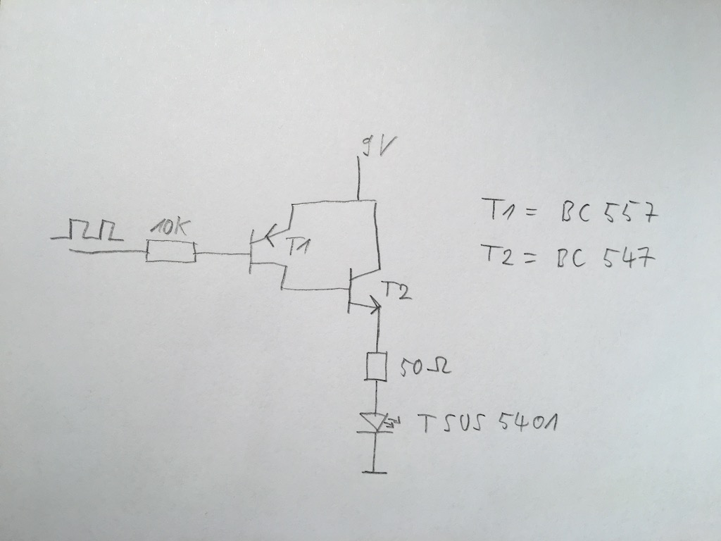

Atze O. schrieb: > könntest mir auch einen Tipp geben wo das Problem liegt... Zwischen 9V und dem high des 5V Signals liegen immer noch 4V die ausreichen, T1 aufzusteuern, der denn T2 als Emittersfolger fast 9V liefern lässt. Selbst wenn T1 gesperrt wäre (Basis offen) fliesst ein kleiner Restrom der von T2 voll verstärkt wird, ganz aus ist die Schaltung also nie, weil keine Reststrom-Ableitwiderstände drin sind. Und der NPN-Emitterfolger-Darlington mit 0V75V angsetuert liefert am Ausgang, trotz 9V Versorgung, doch bloss maximal 3.6V, und schaltet furchtbar langsam.

Atze O. schrieb: > Ich habe den hier: AT89C51CC03 Siehe Datenblattauszug.
hinz schrieb: > Atze O. schrieb: >> Ich habe den hier: AT89C51CC03 > > Siehe Datenblattauszug. Das habe ich nicht bedacht... die PNP-Lösung wäre ja richtig gewesen wenn, ja nur wenn :D Aber was mache ich nun, kann ich meinen Ansatz komplett vergessen ?! Evtl einen Pegelwandler...?

Atze O. schrieb: > hinz schrieb: >> MOSFET, Low-Side. > > Low-Side Schalten mit nur einem PNP zB. BC327? > > Würde das gehen ? Nein, siehe Datenblattauszug.

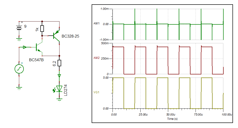

Atze O. schrieb: > Low-Side Schalten mit nur einem PNP zB. BC327? > > Würde das gehen ? Es geht mit einer Sziklai-Schaltung wie im Anhang. 50kHz und wenige µA eingangsstrom sind überhaupt kein Problem. AM1 ist der Eingangsstrom der Schaltung (=Ausgangsstrom des µC), AM2 der LED-Strom. Die Spitzen an den Flanken kommen von den umzuladenden Kapazitäten und die gibt es auch bei Mosfets. Lass dir nicht einreden, dass der Spannungsabfall über dem Transistor ein Problem ist. Es ist egal, ob die Spannung über einem Vorwiderstand oder dem Transistor abfällt.

Atze O. schrieb: > habe deine Schaltung mal umgezeichnet Ja, nur funktioniert die so nicht.
ArnoR schrieb: > Atze O. schrieb: >> habe deine Schaltung mal umgezeichnet > > Ja, nur funktioniert die so nicht. Was habe ich falsch gemacht? Ich habe deine Sziklai-Schaltung gegen die in der PNP-Variante ausgetauscht... Ich werde deine Schaltung mal am Montag testen
#4807315
Atze O. schrieb: > Ich habe deine Sziklai-Schaltung gegen die in der PNP-Variante > ausgetauscht... > Was habe ich falsch gemacht? Der Eingangstransistor bestimmt das Verhalten. Bei mir ist das der npn, die Schaltung verhält sich wie ein normaler npn-Emitterfolger mit sehr großer Stromverstärkung. In deiner Schaltung werden beide Transistoren mit falscher Polarität betrieben...

Atze O. schrieb: > Ich habe den hier: AT89C51CC03 Die wichtigen Infos kommen immer erst hinterher. > Daher wollte ich die LEDs mit einer PNP Logik ansteuern Verbinde + der 5V mit + der 9V (falls die 5V aus den 9V mit einem Spannungsregler erzeugt werden nimmt man einen 7905) und schalte den PNP so:
1 | |
2 | |
3 | |
4 | |
5 | |
6 | |
7 | |
Das geht natürlich auch mit einrm P-Kanal LogicLevl MOSFET.

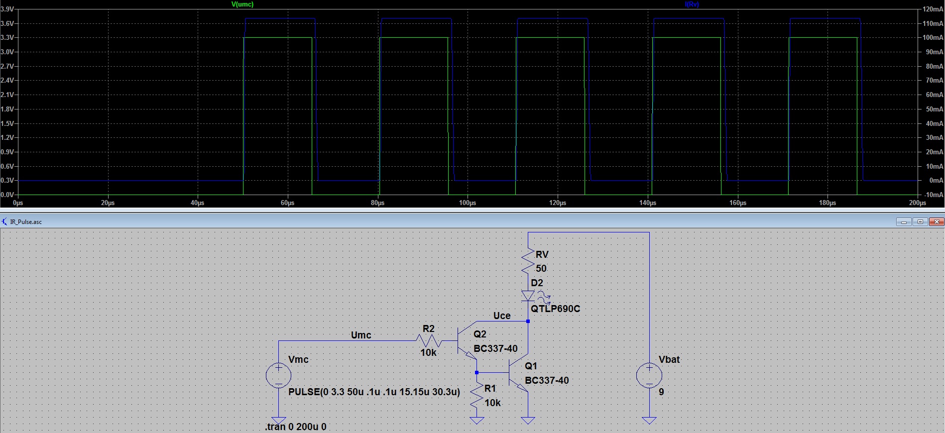

Können wir es nochmal etwas übersichtlicher zusammenfassen? Atze O. schrieb: > Ich hatte als erstes eine Emitterschaltung mit dem BC337 aufgebaut, > bekomme damit aber nur eine Reichweite mit der TSUS5401 und einem > TSOP31233 von nur 3m > > ich benötige aber min. 5m Hast du bei deiner ersten Schaltung zur Ansteuerung schon den 8051 µC genutzt? Falls ja, hat der nur einige 10µA Basisstrom geliefert und der Strom durch deine LED lag wahrscheinlich bei nur einigen mA. Um die Reichweite zu verdoppeln benötigst du dann keine exotischen Schaltungen für Kollektorströme von einigen 100mA. Stattdessen reicht es schon, wenn den Basisstrom vom µA-Bereich in den mA-Bereich "hochboostest". Die einfachste Variante dazu: nutze den vorhandenen BC337 weiter in Emitterschaltung, geh mit der Basis direkt auf den Ausgang des 8051 (kein Basiswiderstand dazwischen, den hat der 8051 ja schon eingebaut). Und weil der interne Pullup des 8051 so schwach ist, hänge extern noch einen Pullup von 2,7kOhm gegen 5V parallel dazu. Damit hast du einen Basisstrom von ~2mA (statt vielleicht 50µA deiner ursprünglichen Schaltung), und deine Reichweite sollte deutlich nach oben gehen. Nachteil dieser Schaltung ist, dass immer der maximale LED-Strom fließt wenn der 8051 den Ausgang nicht aktiv ansteuert (also z.B. direkt nach dem Power-Up bis zum Initialisieren der Ausgänge). Aber das wird dir mit deinem 8051 mit jeder Schaltungsvariante so gehen, bei der die LED mit High-Pegel des µC angesteuert wird.
