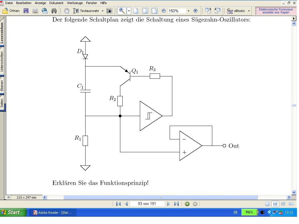

Guten Morgen, Ich habe mir, wie im bild1 zu sehen, einen Sägezahn-Oszillator auf das bread-board aufgebaut. Bei OUT sollte ich mit dem Oszilloskop einen Sägezahn messen können. Es kommt aber gar nichts raus warum ? Kann jemand erkennen warum das nicht funktioniert, wäre nett. grüsse Huber

Der 4093 ist kein Operationsversterker und auch kein Komparator, die Schaltung ist falsch.

Man darf garnicht genauer hinsehen. Das ist die absolute Gurkenschaltung. Wenn Du einen 'schönen' Sägezahn haben möchtest, nimm den TS912 als Integrator, der per 4093 zurückgesetzt wird.

Günter Lenz schrieb: > Der 4093 ist kein Operationsversterker und auch kein > Komparator Und selbst wenns einer wäre: mit dem Vergleichseingang an Vplus kann er nie schalten. Ausserdem ist meiner Meinung nach + und - vertauscht. Und noch dazu: wenn Lade- und Entladewiderstand gleich sind, gibt es keinen Sägezahn. Ohne Anspruch auf Vollständigkeit. Es ist schon eine Leistung eigener Art, in so eine einfache Schaltung so viele Fehler einzubauen. Georg
Günter Lenz schrieb: > Der 4093 ist kein Operationsversterker und auch kein > Komparator, die Schaltung ist falsch. Der 4093 ist ein Schmitt-Trigger. Der soll hier bewirken das er den Transistor abwechselnd leitend werden lässt, somit überbrückt er den Kondensator und wird über R3 (bestimmt die geschwindigkeit) entladen, somit steigt oder fällt das Potential am eingang des 4093, je nach dem welchen zustand er vorher hatte.

Günter Lenz schrieb: > Der 4093 ist kein Operationsversterker und auch kein > Komparator, Aber ein invertierender Schmitttrigger, wenn er, wie gezeigt und bezeichnet, beschaltet wird. Sooooo falsch also nicht.
Georg schrieb: > Ausserdem ist meiner Meinung nach + und - vertauscht. Und > noch dazu: wenn Lade- und Entladewiderstand gleich sind, gibt es keinen > Sägezahn. + und - sind richtig verdrahtet der Impendanzwandler ist ja nur zum entkoppeln der Schaltung gedacht, das müsste ohne ihn auch funktionieren. Ok das mit dem Ladewiderstand leuchtet mir natürlich ein. Das heißt die Ladekurve soll schnell ansteigen? also geringeren Ladewiderstand als Entladewiderstand zb. 500 ohm lade und 1k Entladewiderstand ? ps.: ich sollte vielleicht noch dazu sagen das das meine ersten Versuche sind mit einem Schmitt-trigger. nach rechteck signalen.

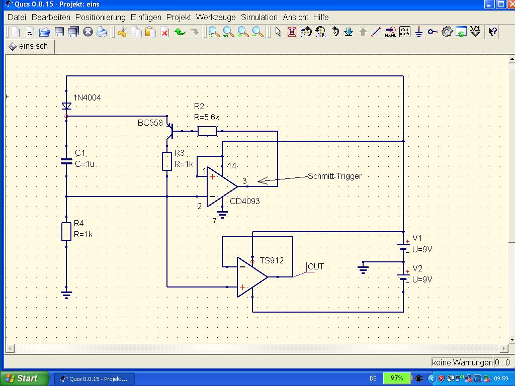

Der 4093 schaltet bei ca. 2V. Mit dem OP geht das. Schau dir mal die Innenschaltung vom NE555 an.
karadur schrieb: > Der 4093 schaltet bei ca. 2V. Das heißt der schaltet mir die Basis vom Transistor nicht gegen Gnd? ich dachte der Schmitt-trigger schaltet mir eintweder ein oder aus. nichts dazwischen, je nach hysterese. karadur schrieb: > Mit dem OP geht das. > > Schau dir mal die Innenschaltung vom NE555 an. Also mir gehts jetzt erstmal darum mit Schmitt-trigger und Op amps zu Arbeiten um das mal besser zu Durchblicken. der ne 555 timer kommt später dran :-) werde mal reinschauen
#4810200
Huber M. schrieb: > Das heißt der schaltet mir die Basis vom Transistor nicht gegen Gnd? Doch, aber schau dir mal das Diagramm des Datenblatts https://www.fairchildsemi.com/datasheets/CD/CD4093BC.pdf auf Seite 6 rechts oben an. Dort sind die Schaltschwellen in Abhängigkeit von der Betriebsspannung aufgetragen. Wenn du den ST mit 9V betreibst, und von oben zerrt der Transistor über 1k und von unten der R4 mit 1k, denn werden sich am Pin 2 etwas über 4V einstellen und damit landest du ziemlich genau im Niemandsland zwischen den beiden Schaltschwellen. Das bedeutet, daß der ST den vorherigen Schaltzustand beibehält.

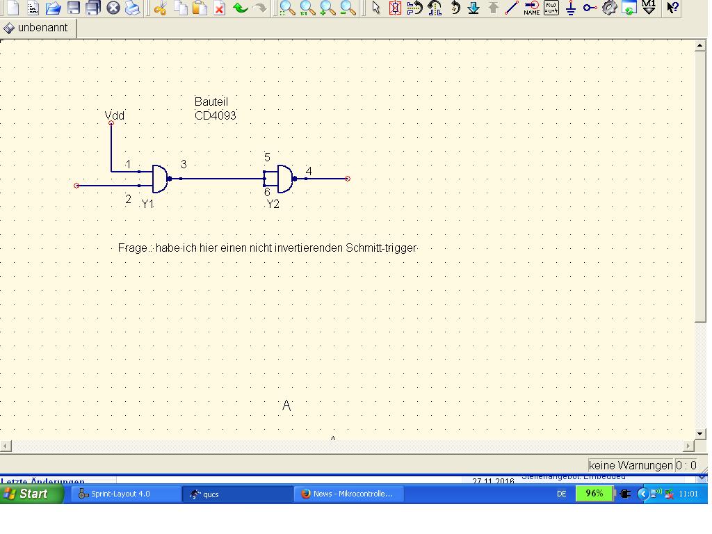

Ok, das werde ich mir alles mal in Ruhe Überlegen. Jetzt hätte ich noch eine Grundlegende Frage. In der Theorie heißt es ja , wie bekomme ich aus einem invertierenden ST einen nicht invertierenden ST. Ein Beispiel, nochmal einen invertierenden dran hängen. Wie im Bild oben habe ich jetzt meinen Baustein beschaltet, zu einem nicht invertierenden, habe ich das so rchtig gemacht ?
#4811441
Huber M. schrieb:
>zu einem nicht invertierenden,habe
Ja.

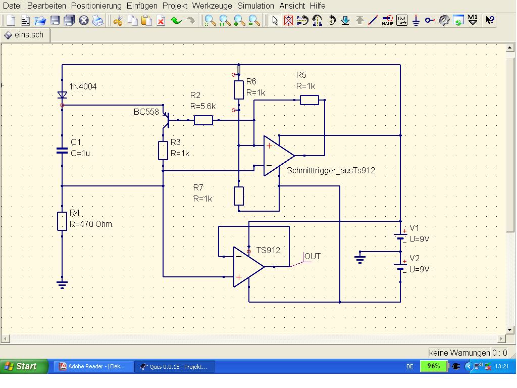

Guten Abend, Also nach dem Bild oben Funktioniert es jetzt. Allerdings mit fallender Flanke (genau das was sie machen soll). Wie könnte man das jetzt umsetzen das sie steigt? wenn ich C1 mit R2 vertausche dachte ich. Das hat zb. nicht geklappt.

C1 R1 tauschen. C1 mit NPN-Transistor entladen. Ausgang invertieren.

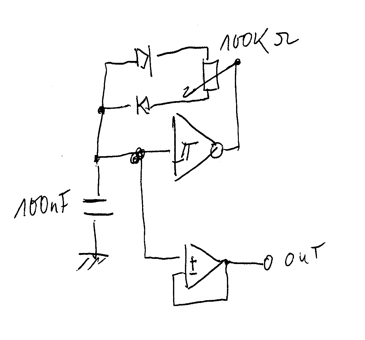

Warum machst du dier das Leben denn so schwer? Die hier gezeigte Schaltung reicht doch völlig. Mit dem Poti kannst du einstellen, ob der Sägezahn langsam oder schnell ansteigen oder abfallen soll, und in der Mittelstellung ergibt sich eine Dreiecksschwingung.
