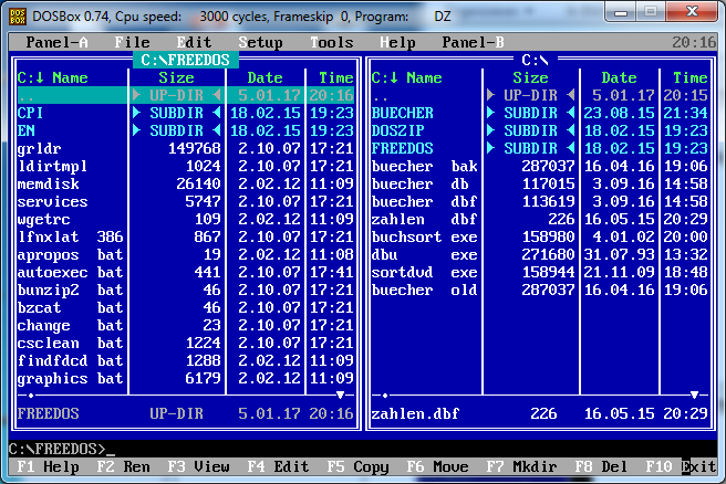

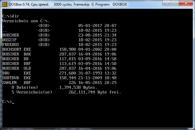

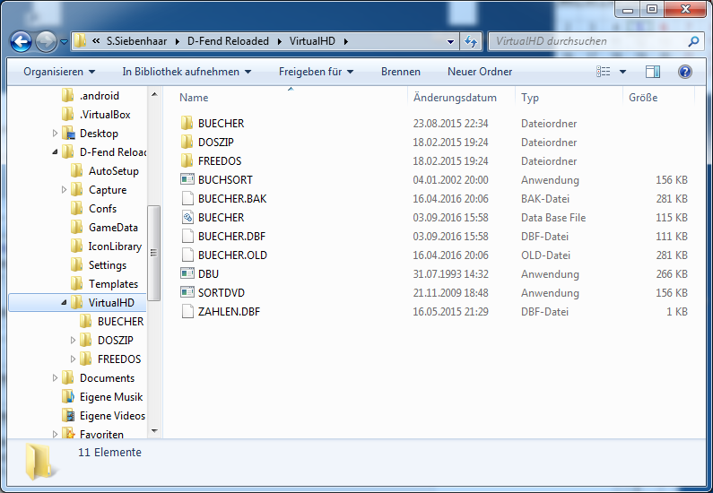

Zu diesem Thema fallen mir Freedos und DR-DOS ein.
Für ein paar Antiquitäten nutze ich D-Fend. Ist eigentlich für die
Spieler optimiert, aber ein paar alte DBase-Sequenzen (genauer Clipper)
erfreuen sich bei mir bester Gesundheit.
Meine Erfahrungen beziehen sich allerdings auf Fenster 7. In wie fern
die Teile, bei höheren Indizes, noch zucken ist mir nicht bekannt.
von Sebastian S. (amateur)
Ich Vergaß!
Bei der Installation von D-Fend hat mich niemand nach einer Boot-Disk;
nach sys ?:; format irgendwas: oder einem Floppy-Original-System
gefragt.
Natürlich war auch D-Fend neugierig, vor allem was die Pfade betraf.
Aber das sollte bei einer "normalen" DOS-Installation wohl normal sein.
Ich würde es trotzdem mal mit D-Fend versuchen.
Wie bereits gesagt halte ich damit ein paar Ur-Alte Clipper-Programme am
Laufen.
Als es für mich wichtig war, lief sogar ein echt antikes DOS-Programm
für die Programmierung einer FESTO-SPS. So richtig mit Bauklötzchen
Grafik und funktionierender serieller Schnittstelle.
Und das in Farbe...
Noch was: Du kannst Deine Versuche in einer normalen Windows-Umgebung
(bei mir #7) ausführen und das ohne irgendwelche Klimmzüge am MBR.
Im Falle eines Falles hat das Teil hat auch eine Deinstallation.

DR-DOS und Free-DOS sollten weitestgehend MS-DOS kompatibel sein.
Hast Du es eigentlich mal D-Fend probiert. Bei mir wurde dazu eine
versteckte Platte mit 250 MByte eingerichtet.
Unter Windows sieht das so aus:
C:\Users\Benutzer\D-Fend Reloaded\VirtualHD
[Bild: DOSWIN]
Im DOS-Fenster:
C:\
[Bild: DOSDOS]
Für einfache Dateioperationen gibt es DZ - einen NC-Klone
[Bild: DZ]

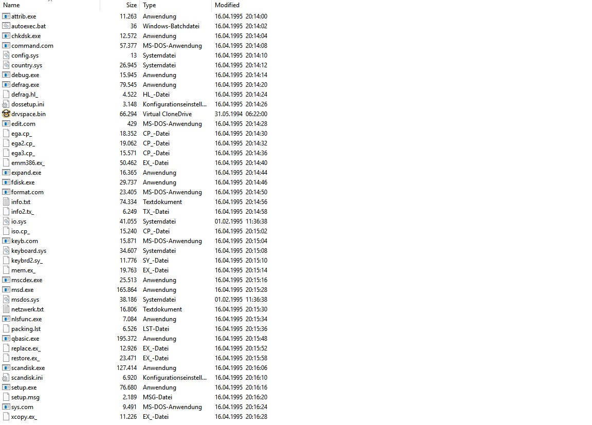

Die Disketten habe ich erstellt bzw. aus der Image extrahiert und auf
die Disketten kopiert. Bootfähig sind diese beim start aber nicht
(Inhalt Diskette 1 siehe Bild).
Ja, genau das ist falsch. Du darfst die Images nicht extrahieren,
sondern du musst die genau so wie sie sind auf die Diskette schreiben.
Passende Software sind z.B. RAWRITE (DOS, gibt's aber auch grafisch für
Windows) oder dd (Linux, gibt's aber auch für Windows). Oder der
Klassiker WinImage.
Wenn du nur die Dateien draufkopierst, fehlt der Startcode.

Ich verstehe jetzt nicht, was Du wie von wo startest.
Um was für eine Installationsdiskette geht es hier. Eine
MSDOS-Install-Diskette? Oder eine InstallDiksette des
Steuerungsprogramms?
Zumindest eine MSDOS-Installdikette ist nicht einfach nur eine
bootfähige DOS-Diskette, sondern da sind die DOS-Files zum großen Teil
im gepackten Format drauf, so wie in deinem Listing zu sehen - ist also
eine InstallDiskette (habe es mal auch mit meiner InstallDikette
verglichen - sieht genau so aus. Sogar eine io.sys und sys.com ist da -
sieht also bootfähig aus, sofern der Bootsektor auch gültig ist
Was für eine Fehlermeldung kommt denn, wenn Du damit bootest (genauer
Text, denn der entscheidet, ob der vom DOS-Bootsektor kommt)?
Ja, stimmt. Einfach nur kopieren ist schlecht. Sieht man auch an den
Timestamps - normalerweise spiegelt sich zumindest bei den letzten
Versionen die Version in der Zeitangabe wieder - also 06:22 für ein
MSDOS 6.22 bei allen Dateien (und auch immer das gleiche Datum)
Aber falls Du schon irgendiwe ein lauffähiges DOS-System hast, dann
einfach sys a: machen, um die bootfähig zu machen.
Ansonsten - einfach das Image mit den genannten Tools auf die Floppy
"brennen", dann sollten die bootfähig sein.
> Klassiker WinImage.
WinImage habe ich auch dafür verwendet allerdings auf einem 3. PC mit Xp
drauf nachdem ich von meinem Hauptrechner Win10 die Dateien mit Hilfe
von WinImage auf einen USB Stick extrahierte. Was bedeutet der Startcode
fehlt?
Morgen extrahiere ich die Images vom Xp System aus mit WinImage auf die
Disketten, dass wird es vermutlich sein. Das Xp System dient übrigens
nur dem kopieren da ich an meinem Hauptrechner kein Floppy anschließen
kann.

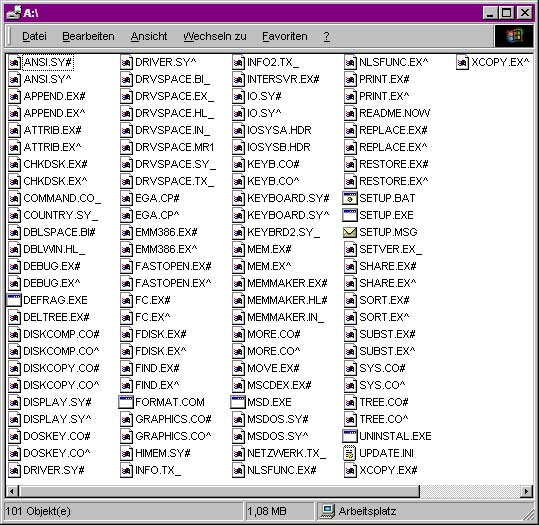

Nein!
Die Install-DISK -1 vom DOS-6.22 sieht so aus wie oben.
Sebastian, sucht euch jemanden, der das kann.
Wie gesagt, in 2h erledigt.
Bei so einer Maschine kommt es doch auf 100EUR nicht an.
Es ist falscher Ehrgeiz. Spätestens bei der autoexec und config kommst
du wieder ins schleudern.

von Jens G. (jensig)
>Nein!
Vielleicht hast Du eine andere Variante, oder gar ein anderes DOS
(DRDOS, FREEDOS, ...) - meine jedenfalls bootet, und started das Setup
(gerade in einer VM getestet)

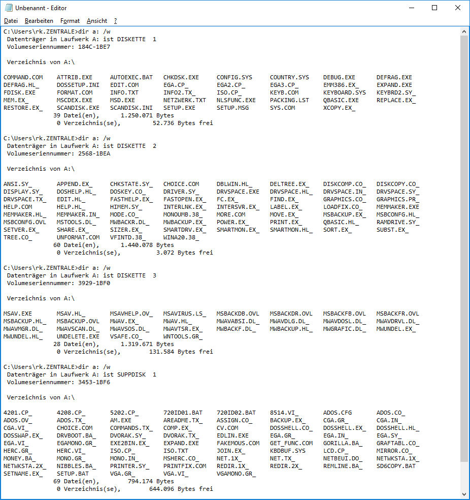

von Georg (Gast)
Sieht sie nicht, das sind alles irgendwie zusammengeschusterte
Privatversionen. Die Originaldisketten 1-4 sehen aus wie im Bild
(Original MSDOS 6.22 deutsch), und natürlich muss die Diskette 1 bootbar
sein.
Irgendwelche Experimente mit USB-Sticks usw. scheitern ziemlich sicher
daran, dass es kein MSDOS 6.22 mit USB gab und kein PC aus dieser Zeit
vom USB-Stick booten kann. Mit einem heutigen PC kann das gehen, aber
dann muss man wissen was man tut, was beim TO offensichtlich nicht der
Fall ist.

Hab erst mal meine "Arbeitskopien" gefunden.
Die Originale finde ich vielleicht noch.
von Georg (Gast)
Muss ja nicht sein, es hätte mich höchstens interessiert, wie du die 101
Dateien auf eine Diskette kopierst.
Die Originale habe ich ja, aber das interessiert kein Schwein mehr
(ausser mir).
Georg

Georg schrieb:
> sein.
Die Beschriftung war kaum lesbar.
Ich habe da noch "Stepup" entziffern können.
Also um ein 6.0 auf 6.22 zu bringen. Ganz offiziell von MS.
