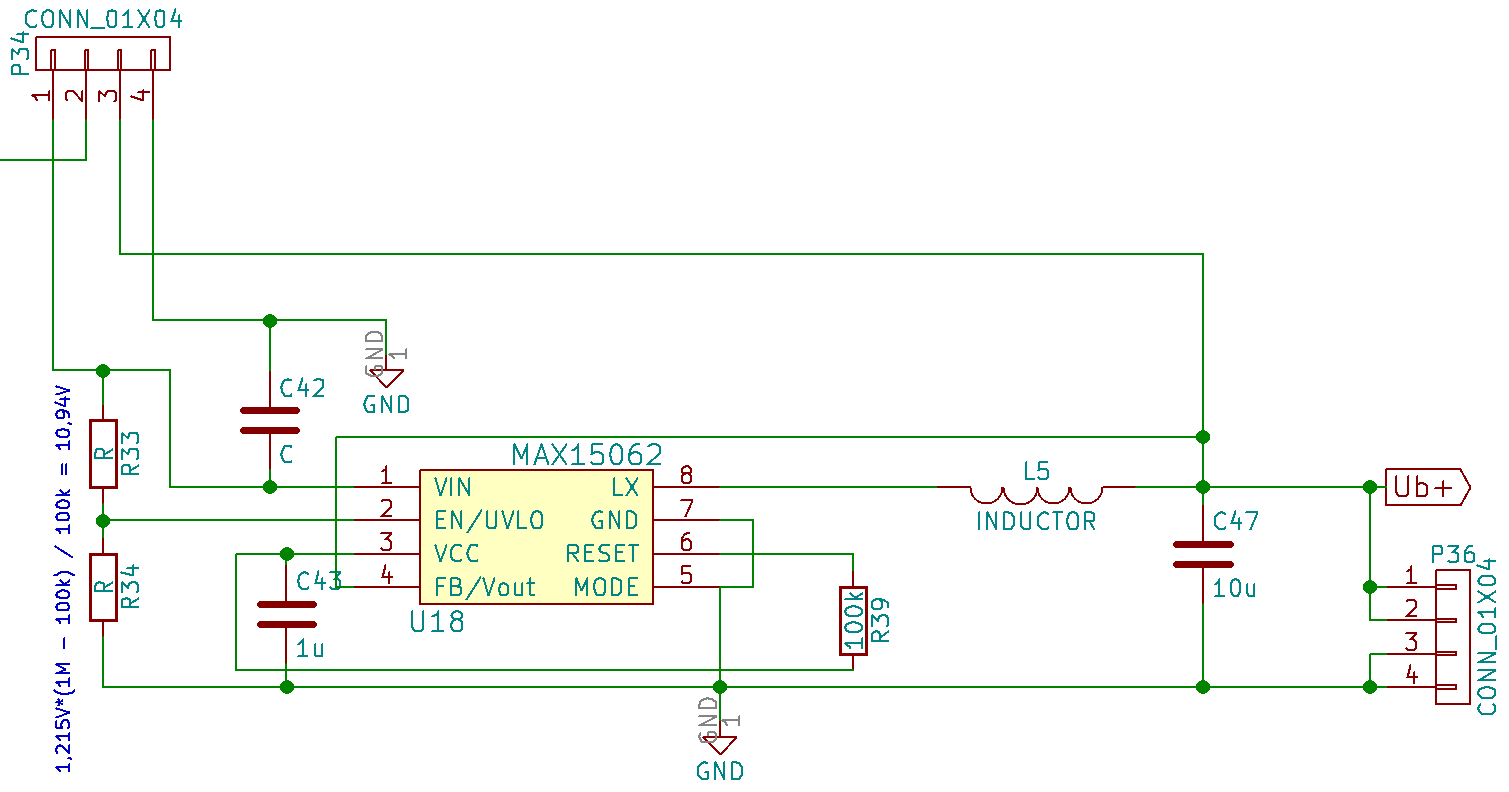

MAX15062 liefert nicht, was das Datenblatt verspricht.
Gast #4813889
habe vor einiger Zeit hier: Beitrag "Schaltregler Layout MAX15062"
ein paar Fragen gestellt zum Layout des MAX15062.
inzwischen hab ich die Platine herstellen lassen. Klappt auch soweit.
Nun
habe ich den Schaltregler mit einer Last getestet. (Sowohl PWM als auch
PFC)
Mit Vin = 12V schafft er 4,97V bis 260mA, bei 270mA sinkt die Spannung
auf 4,5V, bei 280mA streikt er. Die Diagramm im Datenblatt sagen aber,
er sollte die 300mA auch schaffen.
Schlimmer wird es, wenn ich die Spannung (Vin) erhöhe. Nutze ich
Vin=48V, macht er ab 240mA einen RESET bzw. wartet auf geringere Last.
Dh. 0V.
Nun überlege ich, woran dass liegt. Liegt es am Layout? Liegt es an den
von mir verwendeten Bauteilen?
Als Spule habe ich
http://www.mouser.de/ProductDetail/Vishay/IDCS2512ER470M/?qs=/ha2pyFaduibGZJk7YerUzCL7BXjmyw2/2JKGh0CcmEVaLC5ajbKGw==
verwendet
Würde mich über Hinweise sehr freuen...

Heißt auf deutsch die fehlenden 50 - 70mA bleiben in der Spule hängen?
#4814068
Das Layout ist auch verbesserungswuerdig. Es scheint keine GND Plane zu
haben. Bei einem Schaltregler sollte man nicht mal im Ansatz dran denken
ohne GND Plane auszukommen
Wo der Strom nun haengenbleibt waere zu untersuchen. Miss mal etwas mit
dem Scope rum.
#4814091
Ich schliesse mich der Meinung von Franz an. Die Spule ist zu knapp
dimensioniert! wir nehmen jeweils Spulen, die 2-4 mal den Laststrom
stemmen können (Der Spitzenstrom in der Spule ist eh grösser wie der
Laststrom). Zudem stellt sich die Frage, ob wirklich 47µH nötig sind.
Bei dieser Induktivität hast du schon einen beachtlichen DC-Widerstand
der Spule.
Die Leiterbahnführung ist nicht soo schlecht, aber eine GND-Plane
darunter kann dir nochmals ein paar % Wirkungsgrad schenken.

Eine größere Spule habe ich mir schon rausgesucht. Die 47uH sind aus dem
Datenblatt von max. Die werden den Wert ja nicht aus reiner Willkür
angegeben haben. Werde es aber mal mit einer kleineren Spule versuchen.

#4814278
> Eine wahllos "hingeflutete" Masse ist tendenziell eher eine Störantenne
als ein Funktionsgarant.
Genau eine hingeflutete Masse ist immer besser als nichts. Und zwar oben
wie unten. Jeweils immer schoen unten mit oben verbinden. Es duerfen
auch ein zwei duzend Vias sein.
Allenfalls sollte man sich auch ueberlegen, ob die Spule nicht in die
Saettigung kommt. Was geschieht wenn die Spannung erhoeht wird ? Die
Pulsbreite geht zurueck. Der Ausgangsstrom bleibt aber derselbe, soll
zumindest. Dh der Pulsstrom durch den Schalter wird groesser. Halbe
Pulsbreite, doppelter Strom. Nun sollen 4.5V rauskommen, und 45V rein,
das waere dann eine Pulsbreite von 10%, der Strom ist dann das 10 fache
des Ausgangsstromes. Was macht der Kondenser am Eingang ? Das waere mal
etwas zu messen. Ich sage nun einfach mal : C42 macht die 3A nicht.
Wo gehen die 3A hin, wenn sie aus dem C42 kommen wuerden ? Genau, in die
Spule, als Peakstrom, waehrend 10% der Zeit. Eine kleine Spule ist da
gesaettigt, der Strom steigt viel staerker an, da die Induktivitaet
zusammenbricht. Bei hohen Spannungsverhaeltnissen duerfen die
Induktivitaeten auch groesser sein. Es duerfen in diesem Fall auch
2200uH sein. Und eben, sie muessen nicht fuer den mittleren Strom,
sondern fuer den Peakstom ausgelegt sein.
"Einfach etwas rummessen" bedeutet sich alle Punkte anzusehen und sich
zu ueberlegen ob die Signale dort einen Sinn ergeben.
Gast #4814286
Dampf T. schrieb:
> und 45V rein
Der TO hat ein Problem bei 12V Eingangsspannung.
> des Ausgangsstromes
Falsch, der Eingangsstrom im Puls ist bei jeder Eingangsspannung gleich
dem Ausgangsstrom.
Gut, daß der TO nur 300mA haben will.
> 2200uH sein.
Man, man, man.
Na immerhin.  Soll niemand sagen, daß Du nur Müll geschrieben hättest.
Moderator (Firma: Titel) Persönliche Seite #4814486
Dampf T. schrieb:
> Die Pulsbreite geht zurueck. Der Ausgangsstrom bleibt aber derselbe,
> soll zumindest. Dh der Pulsstrom durch den Schalter wird groesser. Halbe
Das ist aber eine krude Theorie.  Denn wenn der Strom durch die Spule
annähernd konstant bleibt,  dann muss der Strom durch den in Reihe
geschalteten Mosfet im MAX auch annähernd konstant sein.
> Nun sollen 4.5V rauskommen, und 45V rein, das waere dann eine Pulsbreite
> von 10%, der Strom ist dann das 10 fache des Ausgangsstromes.
Mal die kompakte Ausführung: das ist Unsinn.
Und weil durch die Spule und den in Reihe geschalteten MAX der Strom
selbe annähernd konstante Strom fließt, wird auch nur maximal der selbe
Strom dem C42 entnommen.
Und jetzt fehlt mir eigentlich nur noch die Erklärung für deine
Masseflächenaffinität...
