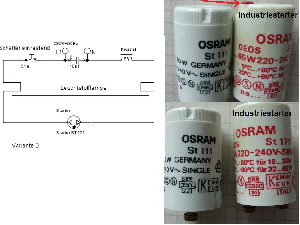

bin auf der Suche nach Schnellstartern für unsere Kellerräume. Da ich
bisher noch nie einen wechseln musste, gestaltet sich die Wahl recht
schwierig.
Vor Ort im Geschäft bekam ich die Empfehlung für einen üblichen
Schnellstarter OSRAM DEOS SAFETY ST171 - man kenne nichts besseres.
In dieser Diskussion (Beitrag "Schnellstarter für Leuchtstoffröhren") las
ich jedoch von rein elektronischen Schnellstartern (rein elektronisch -
kein Relais). Die Marke "Palmstep"/"Ökostart" scheint jedoch nirgends
mehr verfügbar.
Könnt ihr mir einen Tipp geben wo ich solche Starter herbekomme? Sind
recht viele Schaltvorgänge und es sollte schnell hell sein.

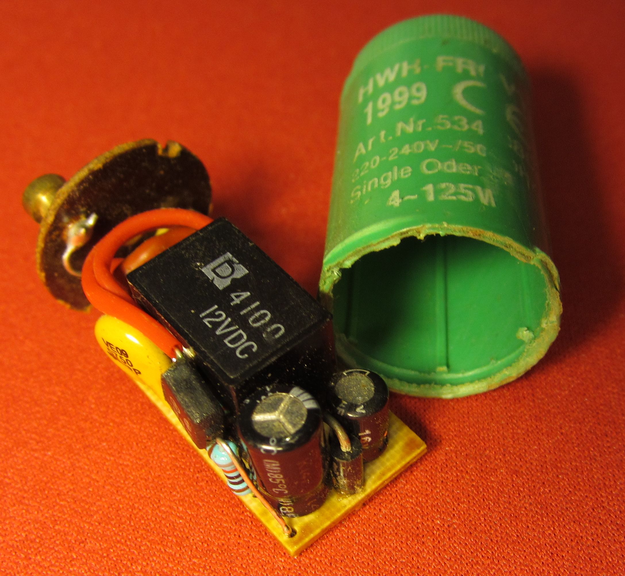

edit: Habe gelesen dass Pollin teilweise welche mit Relais verschickt -
das wollte ich ungern wegen den vielen Schaltzyklen. Auch kosten die bei
2 Stück dann inkl. Versand jeweils 5€ (bestelle dort normal nicht, soll
aber noch dieses Jahr gemacht werden).

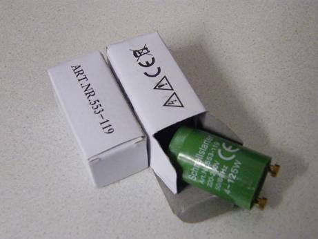

Ja, ich war auch verwundert. Die 18W-LED war sichtbar heller als meine
alte 36W Leuchtstoffröhre. Aber die alte Röhre strahlte rundherum und
die LED-Röhre hat einen bevorzugten Licht-Austrittswinkel, was zu
beachten wäre. Trotzdem war der Kauf der grünen Pollin-Schnellstarter
bisher ein Gewinn gegenüber den Baumarkt-Schnell-Stotter-Startern, die
ich alle wieder zurück gebracht habe.

Schnell macht im Hinblick auf die Lebensdauer keinerlei Sinn, 2 Sekunden
kann man ertragen. Nach wie vor gibt es die Teile unter dem Namen
"Pulsestarter"
http://cpc.farnell.com/british-general/efs600/efs-600-pulsestarter/dp/LA02328,
das Internet kennt viele Händler.
Ein Blick auf ELV macht Sinn, da gab es diese Teile mit Halbleitersatz
von TI oder ST als Bausatz.
> Sind recht viele Schaltvorgänge und es sollte schnell hell sein.
Viele Schaltvorgänge passen nicht zur Leuchtstoffröhre. Schnell Hell
klappt spätestens unter 5°C garnicht mehr, die Physik kann kein Starter
austricksen.

Manfred schrieb:
> "grünen Pollin" sind Sondermüll, töten die Röhre in
> Rekordzeit.
Habe seit 10 Jahren ca. 20 grüne Starter im Einsatz ohne Probleme. Zum
Test habe ich 2x36W-Lampe mit einem historischen Bimetall und einem
grünen Starter seit >10 Jahren laufen. Beide Röhren zeigen nach ca. 5000
Schaltspielen noch keine schwarzen Ringe. Bei Neuinstallation würde ich
natürlich in vielen Fällen LED-Lampen einsetzen (sofern sie in die
richtige RICHTUNG strahlen), da sie sparsamer sind und auch bei Kälte
gut starten.
