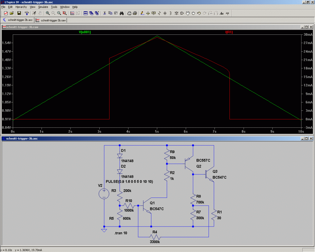

Gast #4818960
Danke sehr gut, genau sowas habe ich gesucht. Bei Diskreten lernt man
doch viel mehr.
(Min.) 2 Sachen habe ich in der Schaltung von Martin nicht verstanden
und deshalb abgeändert:
1) Wozu dient genau der mittlere Transistor? Klar, er verstärkt Strom
aber wäre das nicht eher am Ausgang nützlicher? Hab ich entsprechend
umgestellt.
2) Warum ist die Rückkopplung mit 6,6M so extrem schwach
(störungsanfällig)? Habe ich geändert.
Der angehängte Emitterfolger Q3 verstärkt den Strom für den durch R1
repräsentierten Motor und reduziert nebenbei die Spannung (Drehzahl),
was hier auch erwünscht ist. Naja, Hauptsache dreht sich. :)
#4819263
Hallo batman
Zu 1):
Im ursprünglichen Thread wurde, im Gegensatz zu hier, gefordert, daß die
Last möglichst viel Spannung bekommt, und es war auch ein gewisser
Laststrom gefordert, da ist die zusätzliche Stromverstärkung
erforderlich.
Zu 2):
Ein grosser Teil des Widerstandsnetzwerks führt auch schon unterhalb der
Schaltschwelle Strom, wenn nun gefordert ist, im AUS-Zustand möglichst
wenig Stromaufnahme zu haben, sollte man diese Widerstände halt so
hochohmig machen, wie es die, ausreichend stabile, Funktion erlaubt.
(Auf die Empfindlichkeit der Schaltung habe ich dort auch hingewiesen,
man könnte natürlich eine Abschirmung drum herum bauen.) Die
Aufgabenstellung im ursprünglichen Thread war halt auch etwas anders, da
wurde ein Supercap mit einem kleinen Strom geladen, deutlich kleiner als
der Strom bei aktiver Schaltung, und wenn die Spannung hoch genug ist
soll die Last zugeschaltet werden, die dann aber nur kurz läuft, bis die
Schaltschwelle unterschritten wird, und der Zyklus beginnt von vorne.
Mit freundlichem Gruß - Martin
