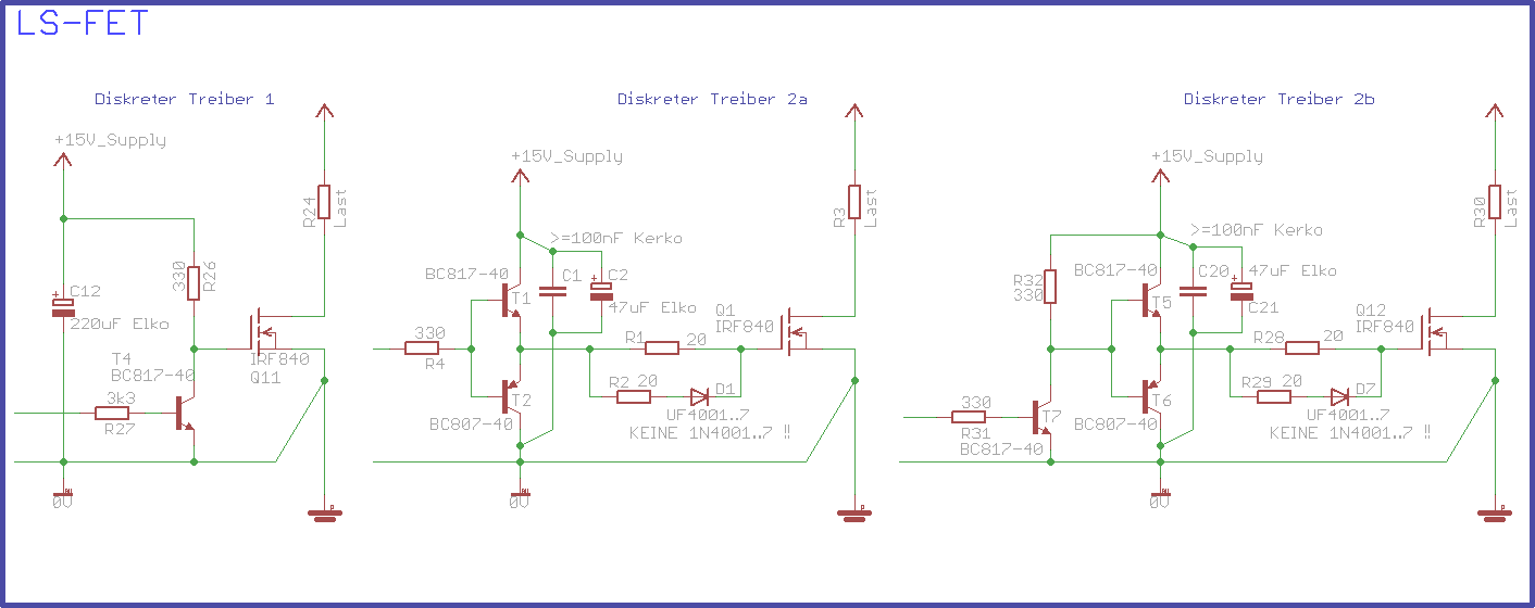

Ich möchte mir eine Lüftersteuerung per PWM realisieren, der Lüfter
zieht im Betrieb 17A. Die PWM Regelung funktioniert, im Test an eine H4
PKW Lampe, einwandfrei.
Orientiert habe ich mich zum Testen am Treiber 1, siehe Anhang. Für den
Lüfter werde ich Treiber 2b nachbauen.
Problem bei der bisherigen Schaltung, lege ich Controller und Lüfter an
Spannung schaltet der Transistor durch, erst nachdem der Controller zeit
verzögert mit seiner Arbeit beginnt wird geregelt und die Drehzahl kann
geregelt werden. Wird der Controller von der Spannung getrennt, der
Verbraucher/Lüfter nicht....selbes Spiel...der Treibertransistor kann
den Mosfet nicht mehr entladen.
Dieses Verhalten möchte ich unterbinden...nur wie?

von THOR (Gast)
Pack nen 1k Widerstand vom Gate nach Masse, für den Fall von Treiber2
sollte das reichen.
von THOR (Gast)
Oder noch besser: 10k von Basis T2 nach Masse.
von Thomas (Gast)
Hallo
Besten dank für die schnelle Antwort.
Dein Hinweis bezieht sich auf den unteren PNP Transistor des Treibers
zum entladen des Mosfet in Bild 2a sowie Bild 2b?
Beeinflusst der zusätzliche Entladewiderstand in irgendeiner Art und
Weise das Schaltverhalten des Treibers bezüglich der
Schaltgeschwindigkeit?
Kommt so kein Spannungsteiler zustande mit dem vorhandenen
Basiswiderstand.
Gruß Thomas
von THOR (Gast)
Natürlich ist das ein Spannungsteiler. Aber bezüglich 2a sind das
330/10k, spielt also keine Geige.
Es sei denn, bei deiner Anwendung kommt es auf jede ns an.
von Manfred (Gast)
Wieviel MHz PWM sind da?
> geregelt werden.
Die Schaltung finde ich einigermaßen blödsinnig. Klar ist bei Schaltung
1, dass der Lüfter so lange läuft, bis der BC817 durchgesteuert wird.
Ein Problem kann das eigentlich nicht sein, als absolut erste Aktion die
Ausgänge des µC zu initialisieren und zu setzen.
Wenn schon die Last oben hängt, also ein N-Fet drin ist, darf der µC den
gerne direkt ansteuern. IRF840 ist ein netter Transistor, wenn man
Leistungsverstärker bauen will. Mit 0,85 Ohm ist er zum Schalten so
ungeeignet, wie es kaum schlimmer geht.

von Planlos (Gast)
Der IRF1405 ist m.M.n. mächtig Überdimensioniert, vor allem die große
Gate-Charge macht das saubere Ansteuern schwer.
Und deine Gate-Widerstände sind zu groß um ein unbeabsichtigtes
Durchsteuern wegen der Miller-Kapazität zu verhindern, sobald die
Drain-Spannung steigt.
--> such einen besser geeigneten Mosfet, Logic-Level.
MOSFET-Übersicht: N-Kanal MOSFET
IRL3103 z.B., gibt aber sicher noch bessere.
Den, erstmal ohne Widerstand, direkt an den µC-Pin. Bei guter
Masse-Führung klappt das. Mit dem Oszi kontrollieren. Bei Ringing am
Gate (wenn es nicht vom schlechten Masse-Krokokabel des Tastkopfes
kommt), Gate-Widerstand hinzufügen und experimentell das Optimum finden.
Evtl. ist auch eine Ferrit-Perle statt Gate-Widerstand besser.

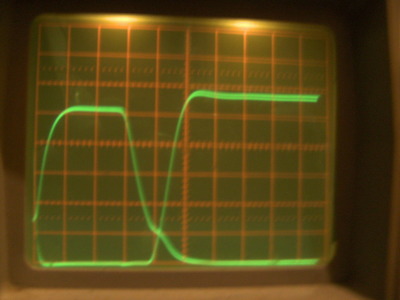

von Thomas (Gast)
Hallo
Das eigentliche Problem hat sich erübrigt. Zwischenzeitlich habe ich
einige PWM Regler mit diskreter Treiberstufe gebaut, als Transistoren
BC337 und BC327 gewählt.
Mit den Schaltzeiten bin ich allerdings noch nicht so ganz
zufrieden....als Ziel hatte mir 200ns gesetzt, schaffe es aber nicht.
Als PWM IC LM393, Treiberstufe BC337/327, Gatewiderstand 15 Ohm.

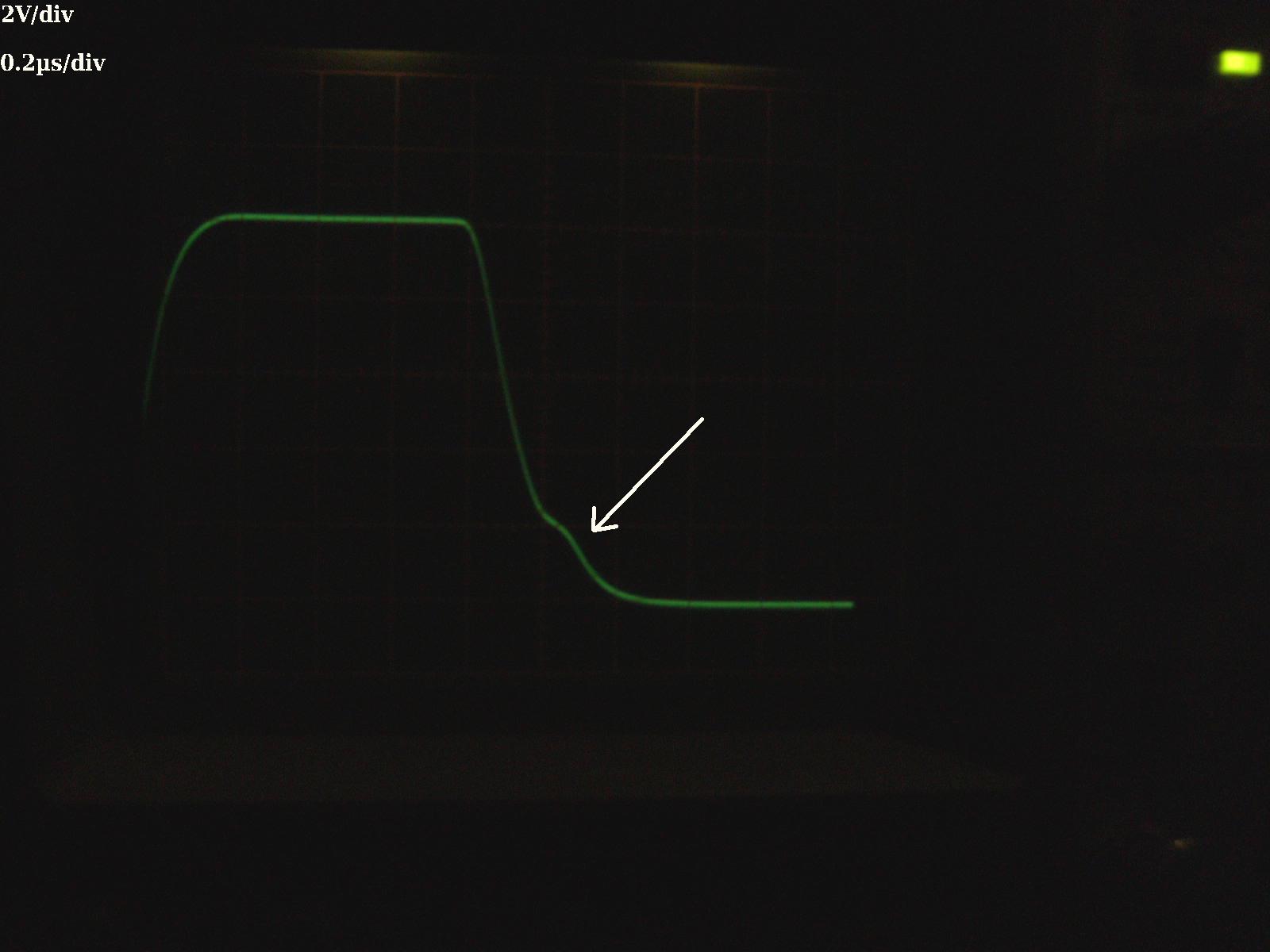

Was bedeutet die kleine Verzögerung am Ende des Ausschaltvorgangs?
Diese Verhalten konnte ich an 2 x verschieden PWM Reglern, alle mit
Treiber BC337/327 feststellen.
Anregung in dieser Richtung
MFG
Thomas
von der schreckliche Sven (Gast)
Das ist das Miller-Plateau.
Wenn Du mit einem Zweikanal-Oszi die Gatespannung und die Drainspannung
gleichzeitig betrachtest, kannst Du feststellen, daß während dieser
"Verzögerung" die Drainspannung ansteigt. Das Miller-Plateau markiert
also die tatsächliche Schaltzeit des Transistors.

von Thomas (Gast)
Hallo
Besten Dank für den Erklärung. Er ist so wie du sagst....
....Wenn Du mit einem Zweikanal-Oszi die Gatespannung und die
Drainspannung
also die tatsächliche Schaltzeit des Transistors.....
Die Drainspannung beginnt erst zu steigen ab dieser "Verzögerung". Ich
hatte eine falsche Vorstellung der Anstiegs und Fallzeiten.
Der Verbraucher wird in ca. 200ns eingeschaltet, deutlich schneller
konnte ich leider nicht feststellen?
