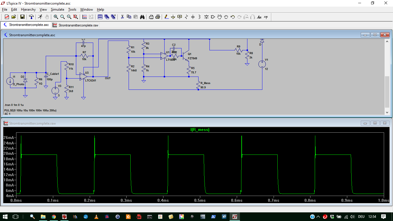

4-20mA Stromtransmitter für eine Fotodiode
Gast #4819905

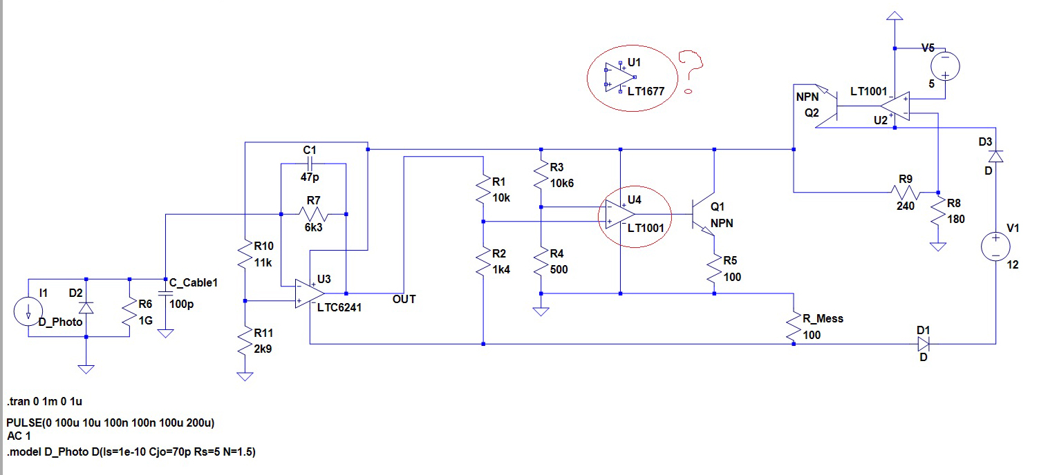

mein Name ist Frank, ich studiere und habe dementsprechend noch nicht so
viel Erfahrung was Elektronische Schaltungen angeht. Ich habe ein 4-20mA
Stromtransmitter mit dem ich eine Fotodiode Auswerten muss selber zu
entwickeln. Leider bin ich noch weit von den gewünschten Ergebnissen und
merke, dass ich ohne Hilfe nicht weiter komme.
Zur Schaltung:
    -Fotodiode Ersatzschaltung (U_out = 0.4 bis 2V, Fotodiode 0 bis 1A)
    -Stromregelung (R1,R2 und R3,R4 sind noch zu dimensionieren so, dass
ich an R_Mess 4 bis 20mA Strom bekomme)
    -Spannungsregler(Versorgt die Schaltung mit 6.6V)
Ich habe ein sehr ähnlicher Beitrag hier gefunden, bin aber anscheint
nicht fähig daraus mit noch hilfreiche Informationen raus zu finden.
Bitte helfen Sie mir weiter mit dem Dimensionierung von dem 2
Spannungsteiler bei der Stromregelung und geben Sie mir
Verbesserungsvorschläge für die gesamte Schaltung. Wie z.B bessere OPV,
Transistoren u.s.w.
Vielen Dank im Voraus!
Und was Bildformate angeht. Schaltplan als PNG Datei generieren.
Und was das Schaltplanzeichen angeht.
Schaltplan richtig zeichnen
Positive Spannungen immer oben, negative unten.

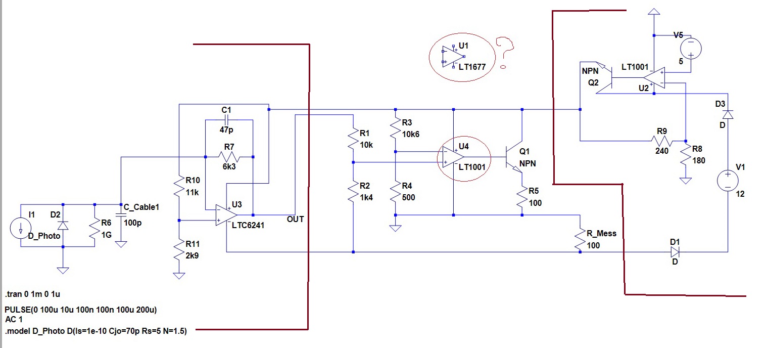

Das passt so nicht. Durch den Spannungsteiler R10/R11 hängt dein OFFSET
der Photodiode an der VARIABLEN Speisespannung.
Ebenso R3/R4. Wenn du eine konstante Referenzspannung für Offsets
brauchst, musst du die von einer lokalen Referenzspannung erzeugen.
Dein rechter Teil für die Versorgung ist unsinnig kompliziert. Es reicht
eine einfache Spannungsquelle. Den Schleifenstrom misst man einfach mit
einem Shunt in der Rückleitung nahe GND.
Hallo Falk Brunner,
danke für die schnelle Antwort. Also dann hänge ich R10,R11 an separater
Quelle an. Was R3,R4 angeht, hat mir mein Professor gesagt, dass es so
gemacht wird, wollte mir aber nicht weiter erklären wie ich die
dimensioniere. Die Versorgung muss ich mit einem
Spannungsregler(Ersatzschaltung) realisieren, deswegen habe ich das so
kompliziert gemacht.
freundliche Grüße
So geht`s leider nicht!
Ein 4-20mA Transmitter ist ein Zwei-Draht-Sensor. Wenn Du den Plan
umzeichnest und die GND mal verbindest wird das Problem auch eher
sichtbar.
Zwei Schutzdioden sind auch Quatsch.
Für die Auswertung wird eine geregelte Spannungsversorgung benötigt.
Warum kann man keinen 7805 o.ä. einsetzen? Der Ruhestrom beträgt bei den
alten Teilen bis zu 8mA. Damit kann man keine 4mA Minimum erreichen. Es
ist also ein Regler mit niedrigem Ruhestrom nötig oder eine
entsprechende Schaltung wie im Schaltplan angedeutet nötig. Doch Die
Dimensionierung der Widerstände ist falsch. Bei 6,6V gehen über die
Widerstande fast 16mA!!
Grober Fehler!

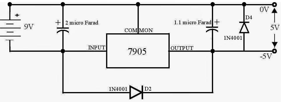

Hallo Matthias,
habe noch nie was mit 7905 gemacht, aber schon zig Schaltungen gesehen.
Jetzt stutze ich doch, als ich deinen Plan sah.
So habe ich das noch nicht gesehen. GND direkt an V+?
Habe dann mal das Blockschaltbild angesehen. Interessant.
Danke Matthias!

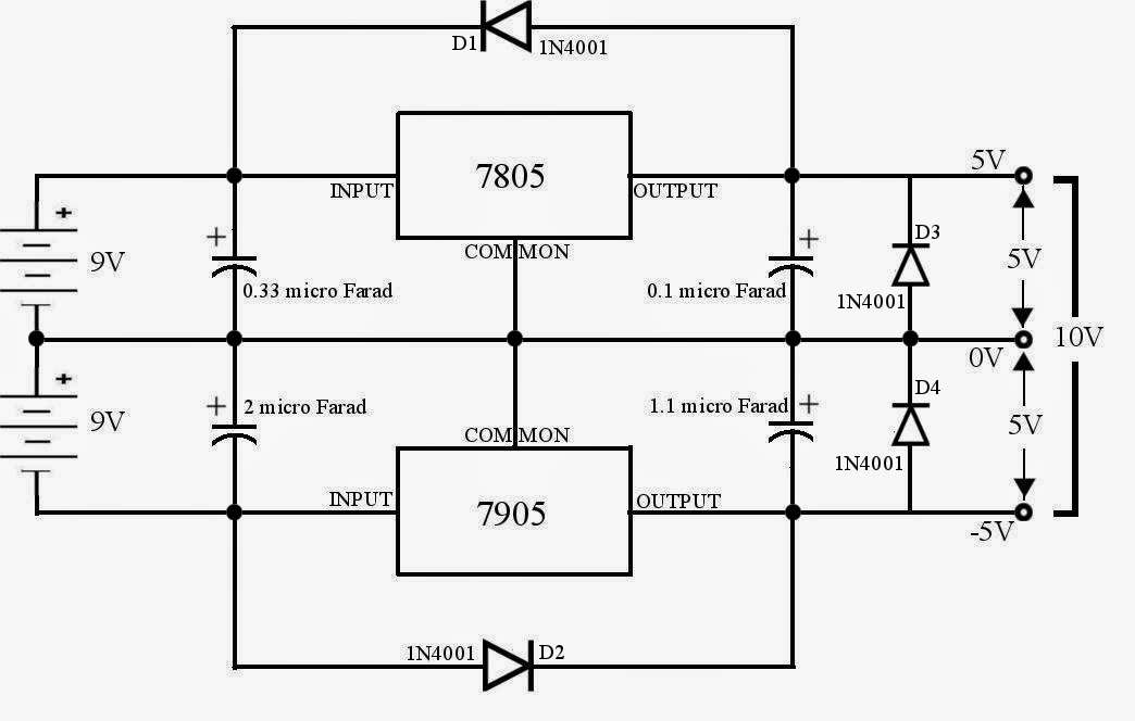

Dass das ein negativer Regler ist, weiß ich und ich kenne halt nur
Schaltungen für symmetrische Netzteile, mit negativer Spannung. Da ist
dann aber immer ein Kondensator dazwischen.
So wie im angehängtem Bild.
Aber egal. Vielen Dank für dieses für mich wertvolle neue Wissen.
(Firma: matzetronics)
F. F. schrieb:
> Da ist
Du meinst den zwischen IN und GND des Reglers? Der würde das Signal
etwas verschleifen. Man kann einen vorsehen, wenn der Regler zum
Schwingen neigt, war bei meinen Versuchen aber nicht nötig.
Wenn man den oberen Teil deines Netzteiles weglässt, bleibt nur der
negative Zweig und der ist praktisch das gleiche wie in meinem
Stromschleifen Dingens.

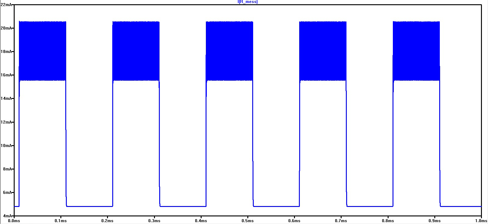

ich habe die Schaltung ein bisschen bearbeitet und jetzt bekomme ich
meine 4-20mA am R_Mess. Allerdings ist die eine Halbperiode stark am
Oszillieren. Bette entschuldigt mich, wenn ich euch zu dumm erscheine.
Wie gesagt ich bin noch am Studieren, möchte die Schaltung verstehen
aber mir fehlt noch viel. Mein Spannungsregler habe ich aus "Halbleiter
Schaltungstechnik" von Tietze und Schenk, er macht aber auch noch was er
soll. Im Buch stand eine kurze Formel zu der Dimensionierung, es kommt
aber nicht raus was es kommen soll.
Grüße

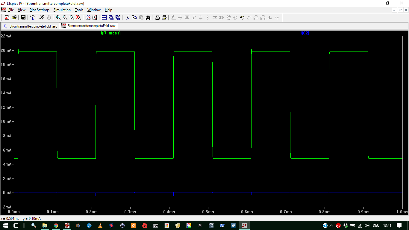

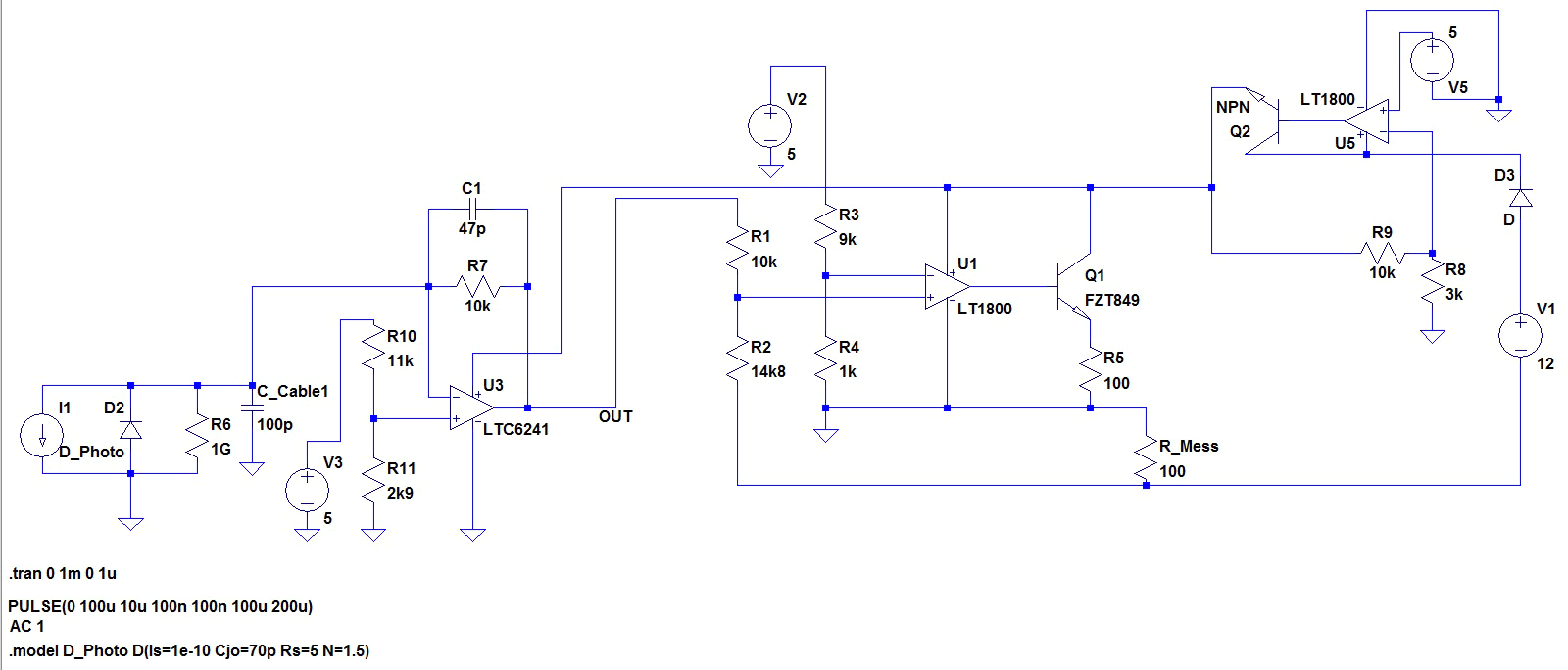

@F. Fo (foldi)
>Guck mal meinen Anhang.
Guggst du Anhang, siehst du Fehler, Alda!
>Den kleinen Ausreißer nach oben kriegst du sicher auch noch weg.
Ja, indem man C2 enfernt und wie empfohlen zwischen den Ausgang von U1
und dessen invertierenden Eingang schaltet.
Habe ich mal gemacht, sah nicht so gut aus.
Mache das aber noch mal.
Falk, hatte da wohl einen Fehler gemacht. So klappt das.
Das andere habe ich ja nur gemacht, weil das erst so nicht funktioniert
hat, wie du das schriebst.
Aber so ist perfekt. Allerdings habe ich 22p reingebaut und die
Widerstände noch etwas angepasst. R5=78R und R_mess= 90R
@ F. Fo (foldi)
Die Geschichte der Frequenzgangkompensation ist eine Geschichte voller
Mißverständnisse . . . ;-)
Die sind in erster Näherung egal, ob das 100R oder sonstwas ist.
