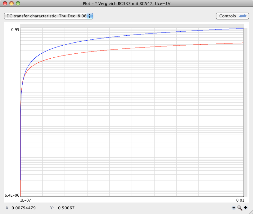

von M. K. (sylaina)
Faszinierend welche Überlegungen man in einen
Feld-Wald-und-Wiesen-Transistor steckt. Was treibt ihr erst für einen
Aufwand bei konkreten Problemstellungen. Das muss ja ein Traum sein...
 Aber mal ernsthaft: Irgendetwas mit einem uC ein- bzw ausschalten? Ich
würde hier den erstbesten Transistor nehmen, der mir unter den
Mauszeiger wandert.
Manfred schrieb:
> Äpfel und Tomaten? Links (337) VCE=1Volt, rechts VCE=5V.
Hab mal ne Simulation durchlaufen lassen mit Vce = 1 V für beide
Modelle, links BC337, rechts BC547, Ic über Ib. Also soo viel hat sich
durchs gleichziehen der Kollektor-Emitter-Spannung jetzt auch nicht
verändert.

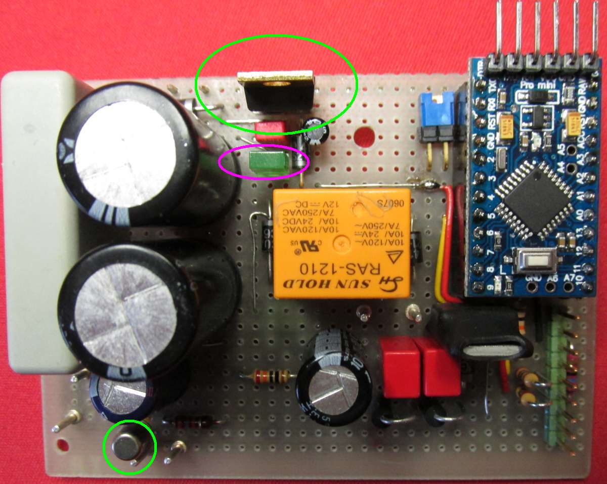

Wie gefällt Dir der Anhang, gerade die letzten Tage gelötet: Oben ein
7812, dessen Anschlüsse vergoldet sind - habe ich schon etwas länger im
Lager. Darunter eine grüne LED um den Kumpel um 1,8 V anzuheben - bei
2mA sehe ich die kaum leuchten, dürfte gut 30 Jahre alt sein.
Unten links noch ein Transistor, um eine LED zu steuern, BC107 im TO-18.
Ganz links am oberen Rand der Brückengleichrichter B40C3300, der dürfte
auch noch aus den späten 70er stammen.

von Dummerle (Gast)
röcra schrieb:
> Angehängte Dateien:
> Wofür auch die beim BC547(rechtes Diagramm) über einen viel weiteren
