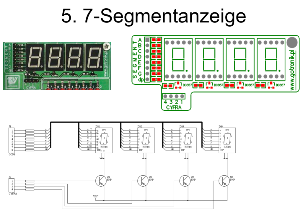

Hallo liebe Gemeinschaft,
ich bin ein blutiger Anfänger was C und Mikrocontroller angeht, und
versuche aus schulungszwecken eine 4 stellige 7 Segment Anzeige mit
Atmel Studio in Sprache C zu programmieren.
Ausgangssituation.
Ich habe einen Board (fertigboard) mit 4 stellige 7 Segment Anzeige,
einen Controller Atmega32A, 8 Pins (PORTB) für die 7 Segment Anzeige und
4 Pins (PORTA) für jede der 4 Stellen.
Ich kann problemlos eine Stelle ansteuern und von 0 bis 9 automatisch
durchlaufen lassen, und zwar so:
char ledmuster [10]= // Array
  0b11000000, // muster 0
  0b11111001, // muster 1
  0b10100100, // muster 2
  0b10110000, // muster 3
  0b10011001, // muster 4
  0b10010010, // muster 5
  0b10000010, // muster 6
  0b11111000, // muster 7
  0b10000000, // muster 8
  0b10010000, // muster 9
#define F_CPU 16000000U
#include <util/delay.h>
#include <avr/io.h>
uint8_t Zaehler=0;
int main(void)
  DDRA=0b11111111;
  DDRB=0b11111111;
  DDRD=0b00000000;
    while (1)
    PORTD=0b11111111;
    if(PORTD)
    for (Zaehler=0; Zaehler<=9; Zaehler++)
      PORTB=ledmuster[Zaehler];
      _delay_ms(1000);
Das funktioniert eiwandfrei.
Sobald aber 2te Stelle zukommen soll, reicht mein wissen nicht aus wie
ich das hinbekommen soll.
Ich weiß, dass ich die 4 Pins für jede Stelle einzeln und zeitversetzt
ansteuern muss (also im Multiplex), aber ich weiß nicht wie!
Ich brauche wenigstens ein Tipp.
Ich habe keine Vorstellung wie ich 2 Schleifen gleichzeitig laufen
lassen soll, die eine Schleife zählt hoch, die andere zeigt die 4
Stellen an.
Bitte um Hilfe, Danke im voraus!
Dann tue das doch, also
 1. Pin für Stelle aktivieren
 2. zugehörige Ziffer auf Stelle ausgeben
 3. Warten (z.B. 5 ms)
 4. zurück zu 1.
Alle paar Durchläufe, also z.B. jeden 200ten kannst du dann die
anzuzeigenden Ziffern ändern.
Dein delay(1000) ist Gift für den Programmablauf, weil es den
Prozessor für eine ganze Sekunde lahmlegt. Die 5ms bei 3. genauso -
eigentlich macht man das mit einem Timer-Interrupt.

DimiX schrieb:
> Nur dann durchläuft das Programm von 0 bis 9999 und wenigen Sekunden
> durch.
Dann hast du die anzuzeigende Zahl bei jedem Durchlauf geändert und
nicht nur bei z.B. jedem zweihundertsten. Damit muss das 1/4 Stunde
dauern.
Immer wenn du über PORTA eine Stelle von deinem Display auswählst,
musst du auf PORTB das LED-Muster für diese Stelle ausgeben (Schritt 2).
Wenn du PORTB nur bei jedem zweihundertsten Durchlauf änderst, siehst du
auf allen Stellen das gleiche Muster.
Gast #4824346

Noname schrieb:
> Bleibt also die Aufgabe den Code für die Anzeige so zu verändern, dass
> diese nur alle 1/x Sekunden neu beschrieben wird.
Nein.
Das eine ist die Anzeige, das andere ist die Uhr, der Zähler oder was
auch immer. Das hat beides gar nichts direkt miteinander zu tun.
Für die Anzeige werden nacheinander die 4 Digits angesteuert. Und zwar
mindestens so schnell, daß die Anzeige nicht flimmert. Damit alle 4
Ziffern gleich hell leuchten, muß die jeweilige Anzeigezeit immer gleich
lang sein.
Das steuert man praktischerweise mit einem Timer. Z.B. mit einem
1ms-Takt. In diesem Fall käme jede Ziffer 250 Mal pro Sekunde dran. Das
kann man gleich in der ISR des Timer Interrupts erledigen.

In der main werden in Ziffer0..Ziffer3 in aller Ruhe entsprechend des
Anzeigewertes die Bitmuster eingetragen. Das kann man zyklisch machen
oder auch nur wenn sich ein Wert geändert hat.

#4824952
> Stellen an.
Man muß beide Schleifen entkoppeln, d.h. die eine (Multiplex) muß im
Timerinterrupt laufen. Alles andere führt in eine Sackgasse.
Um den Timerinterrupt zu lernen, mach erstmal nur ne Blink-LED damit.
