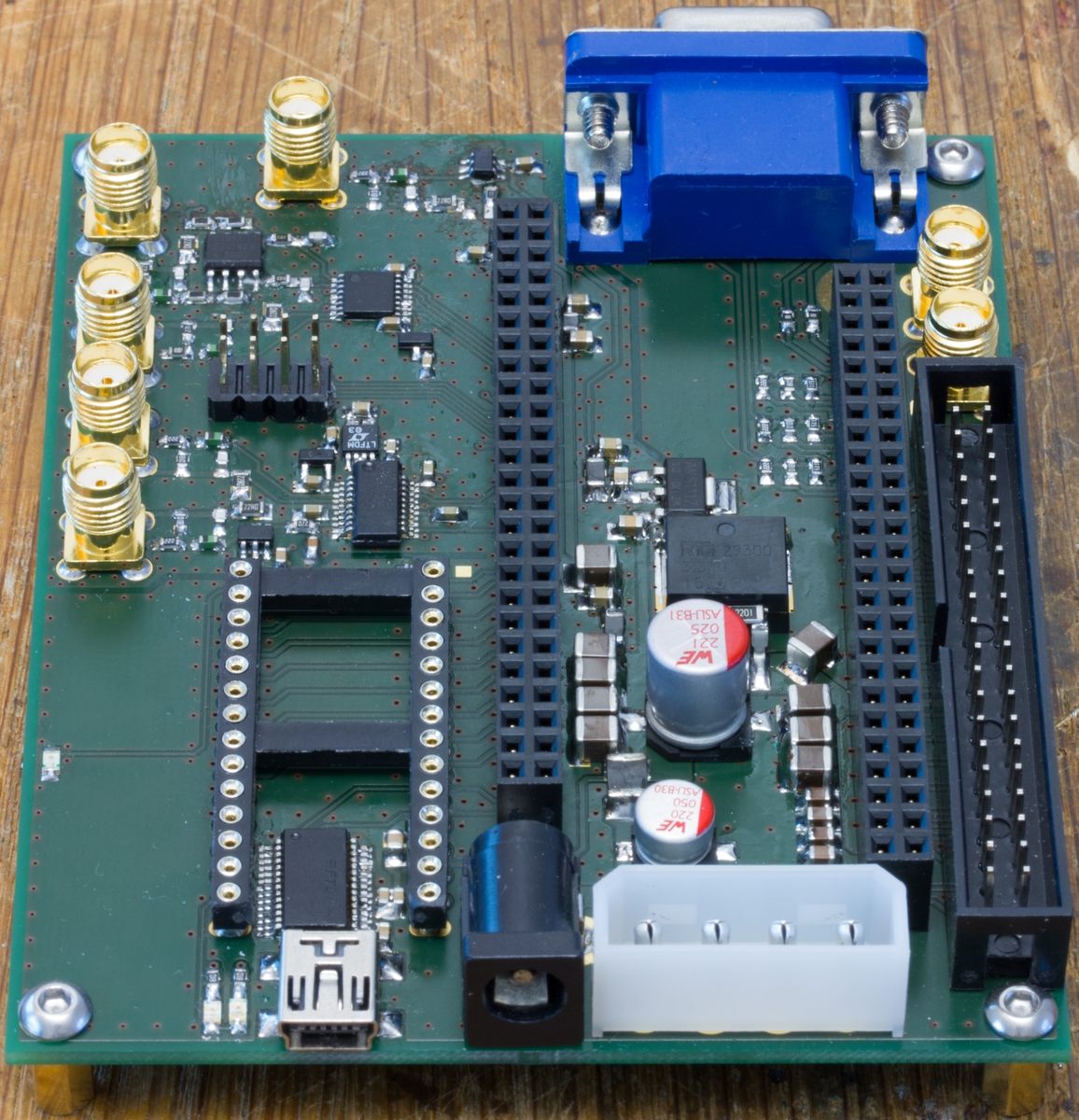

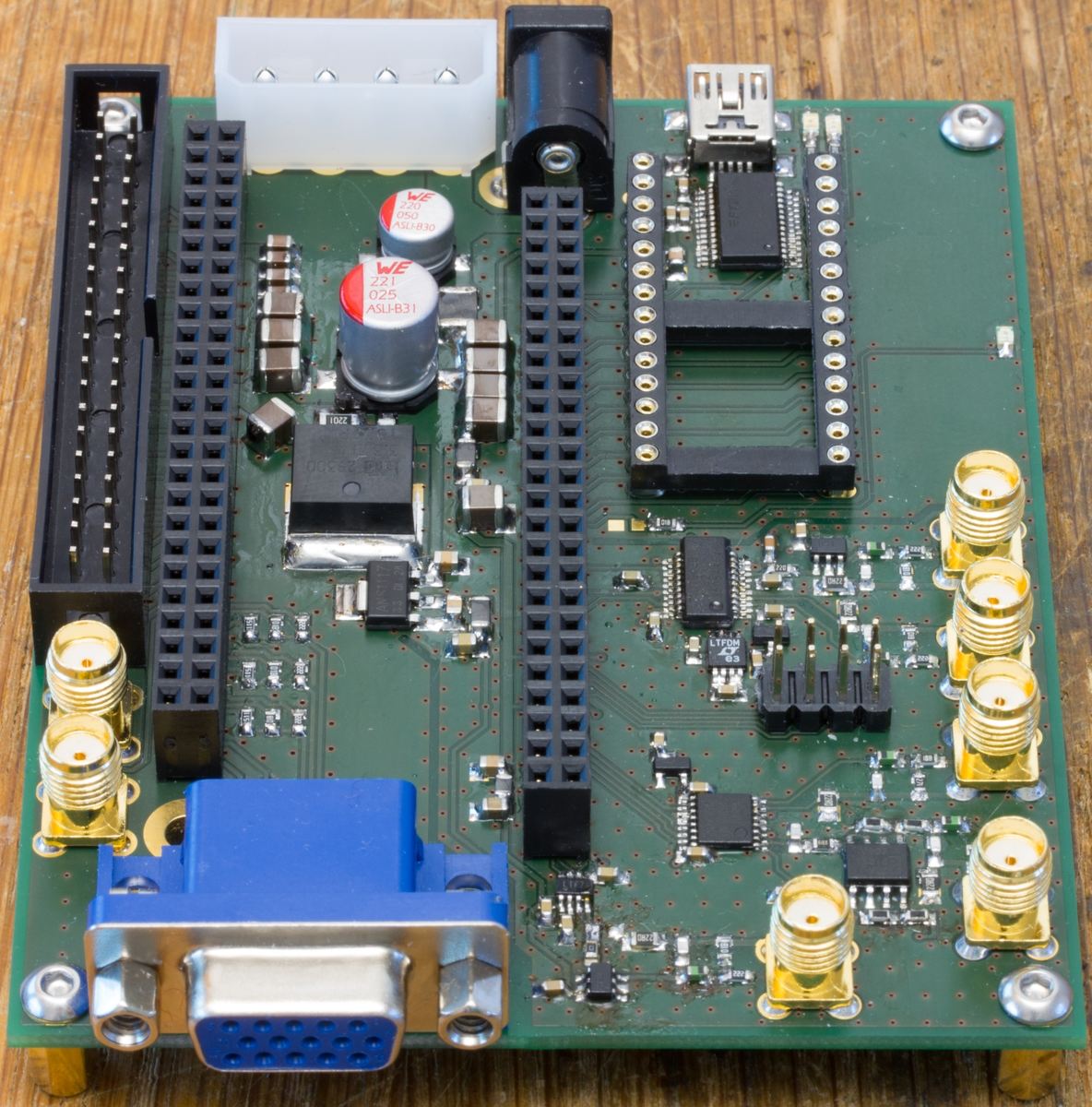

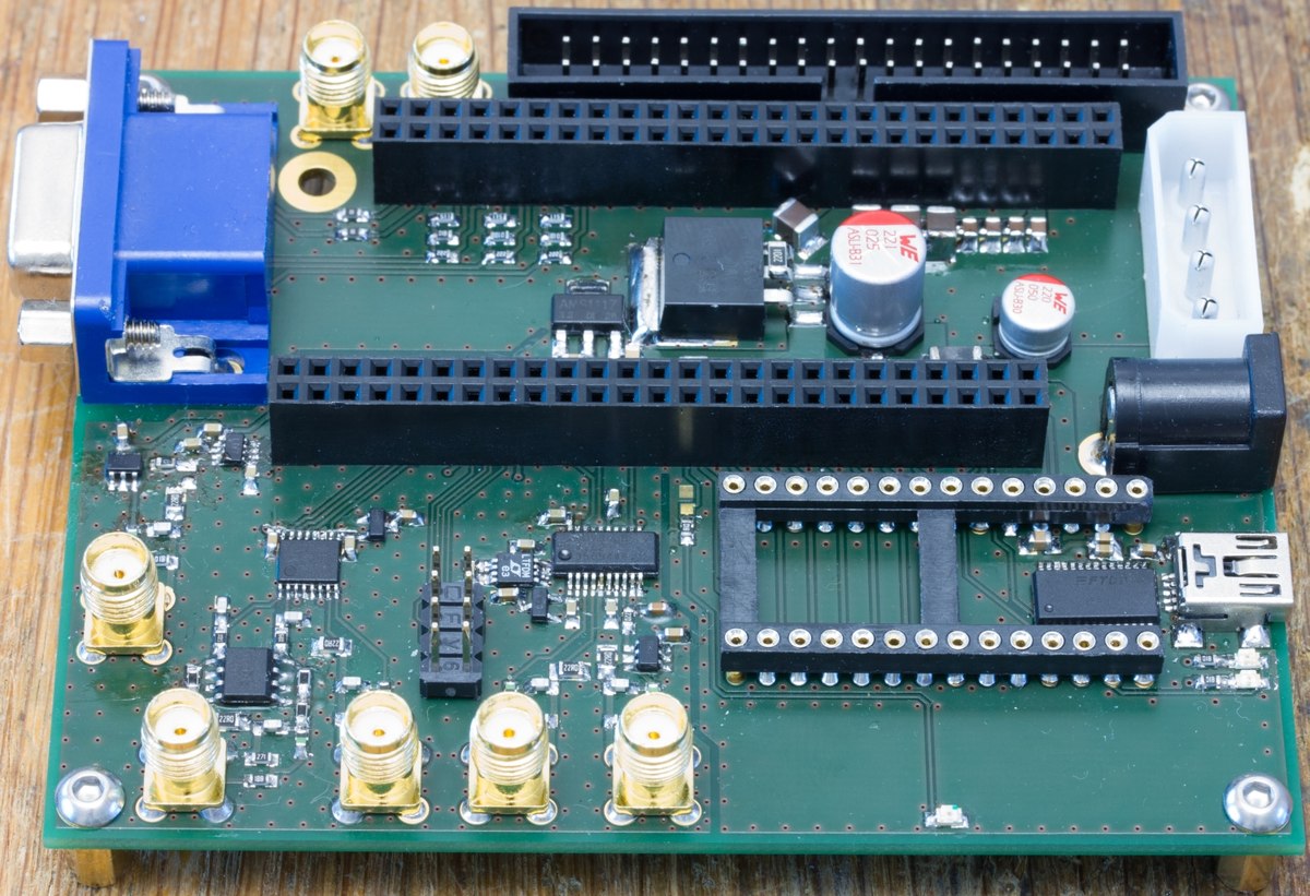

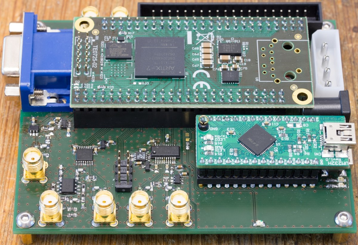

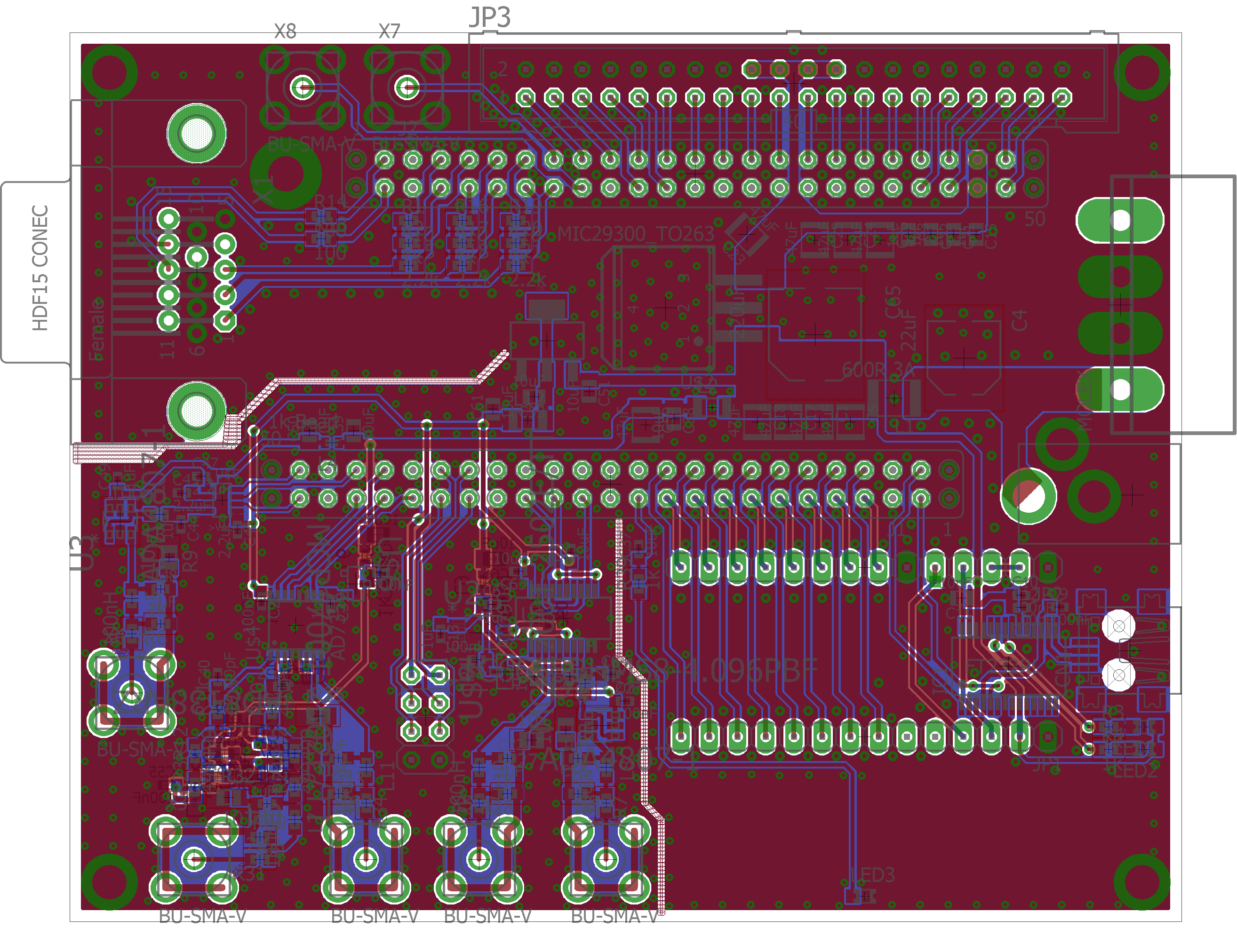

Hallo zusammen, für ein Uniprojekt habe ich ein Board entworfen, bei PCB-Pool fertigen lassen und bestückt das folgende Eigenschaften hat: - 5V Eingang (Molex IDE Stecker und als Buchse) - VGA - 3 ADCs, LT2315, AD7356, AD7902. - Header für UM232H Modul von FTDI - Header für Trenz Electronic FPGA Modul - FT232RL UART - IDE Header wovon 20 Pins an FPGA IOs gehen. Ich habe da bestimmt einige Layoutfehler, ist auch nur zweilagig also nicht wirklich optimal, aber es funktioniert alles. Es geht bei dem Projekt nicht darum schnelle Signale zu messen sondern Gleichspannung. Ein Mikroskop rastert von Pixel zu Pixel und während ein Pixel vom Elektronenstrahl beleuchtet wird soll ich die Gleichspannung (entspricht der Helligkeit) messen. Über den IDE Header bekomme ich mitgeteilt welches Pixel gerade beleuchtet wird. Die Daten werden dann über USB zum PC geschickt. Im Anhang: - Fotos - Schematic und .brd Datei von Eagle - Bilder vom .brd - Ein .pdf das das Rauschen zeigt. Da habe ich eine 9V Batterie angeschlossen an den Eingang. Ja das rauscht mehr wie im Datenblatt angegeben, aber sehr viel weniger wie das Rauschen auf dem Signal das ich messen soll (mehrere 10 mV bis 100 mV). Ich bin mit dem Ergebnis zufrieden, beantworte hier aber gerne Fragen. Edit: Wieso verschiedene ADCs und so? Das ist ein Testboard auf dem ich verschiedene Dinge ausprobieren wollte. Auf das nächste Board kommen 9 oder 10 ADC Eingänge, also vermutlich 5 baugleiche ADCs mit je zwei Kanälen. Eine Frage habe ich auch: Der AD7356 hat V_Drive für SPI bis maximal 2,5 V. Ich verwende auch 2,5 V, aber auf FPGA Seite bin ich bei 3,3 V. Also die Eingänge SCLK und #CS vom ADC bekommen 3,3 V. Ist das problematisch? Es funktioniert fehlerfrei.
das rauschen mehr als datenblatt meinst du ADC7356 Figure 6? Ein geheimnis: das wird gemessen bei ADI mit ADC inputs SHORT circuit direct am Gehäuse. Nicht DC, nicht kurzschluss irgendwo, nein KZ direkt am ADC gehäuse. Deine werte mit 9V batterie sind deshalb nicht direct vergleichbar mit dem AD Datenblatt. ah LTC2315 hat ja single ended eingang, da auch mehr breites histogram.. ADC zu bemessen geht eigentlich nur mit "unglaublich guter sinus Quelle" und FFT. PS die eagle dateien können manche Leute nicht öffnen... ich habe nur die PDFs angeschaut.
Antti L. schrieb: > ADC zu bemessen geht eigentlich nur mit "unglaublich guter sinus Quelle" > und FFT. Exakt, das ist mir auch bekannt, aber mir geht es bei dem Projekt drum Gleichspannung zu messen. Clock Jitter und sonstige Dinge die bei einem Sinus zu Fehlern führen beachte ich also nicht. Ausserdem habe ich leider keinen Signalgenerator der mir einen sauberen Sinus generiert. Ich kann das aber nachreichen sobald ich Zugang zu sowas habe. > PS die eagle dateien können manche Leute nicht öffnen... ich habe nur > die PDFs angeschaut. Hm ... was schlägst Du vor? Liegt es generall am Eagle Format oder habe ich etwas falsch gemacht? Antti L. schrieb: > Ein geheimnis: das wird gemessen bei ADI mit ADC inputs SHORT circuit > direct am Gehäuse. Nicht DC, nicht kurzschluss irgendwo, nein KZ direkt > am ADC gehäuse. Oh, ok ... ja das wusste ich nicht. Danke!

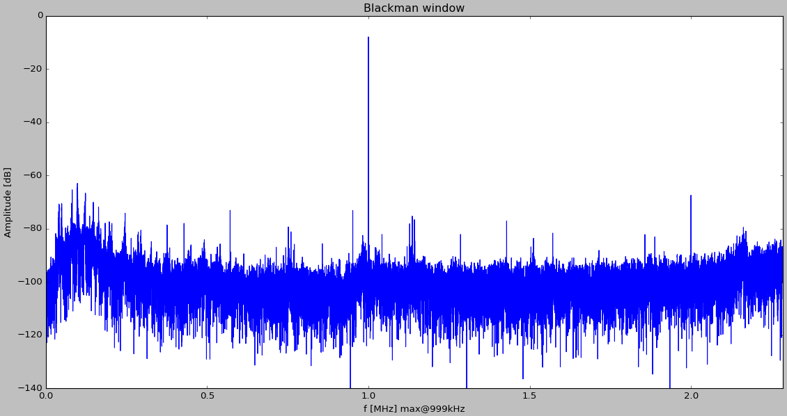

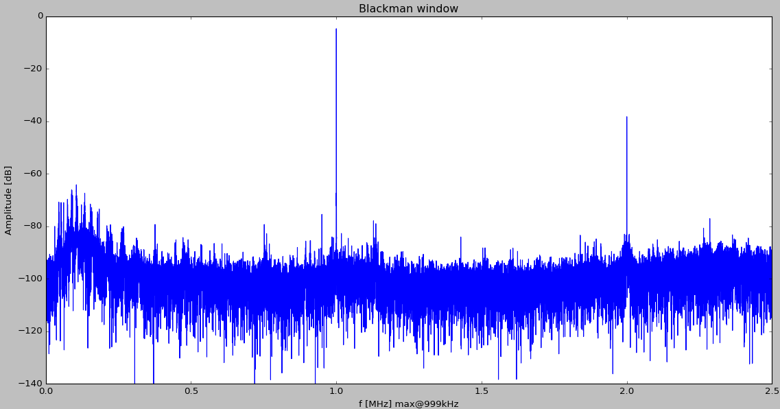

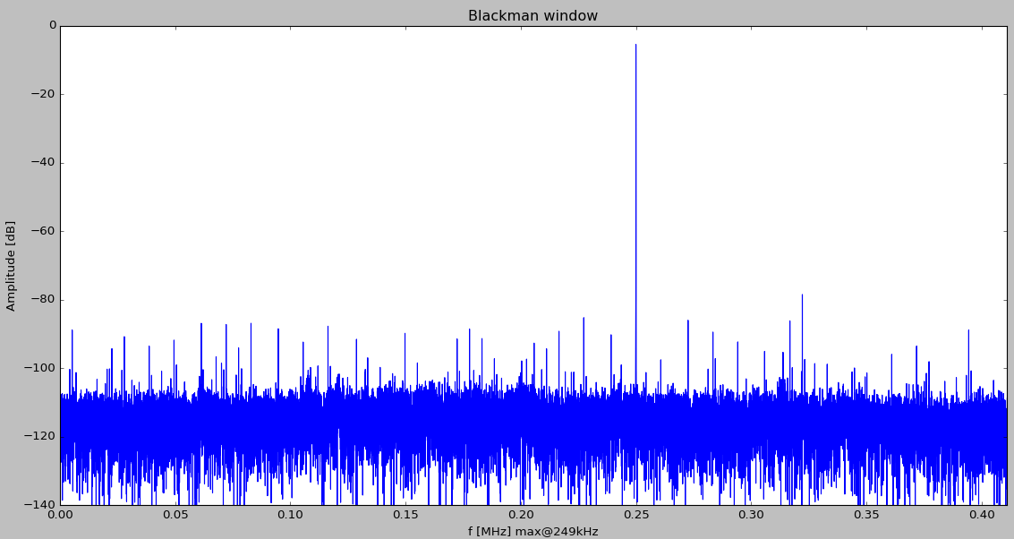

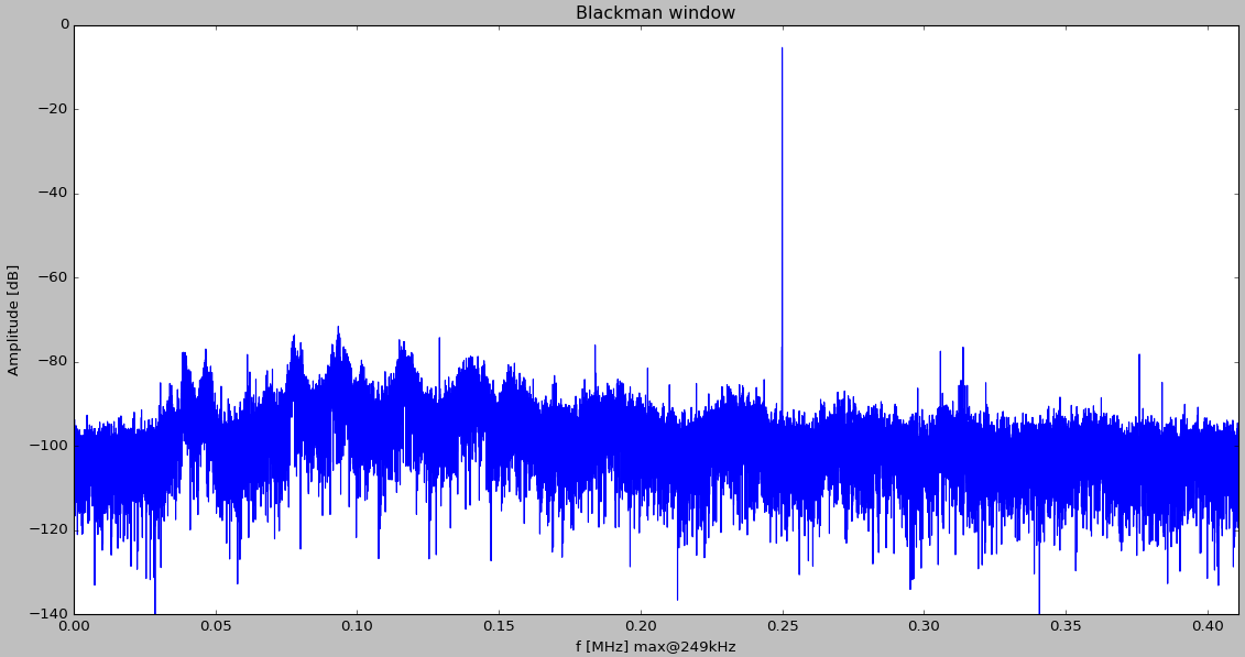

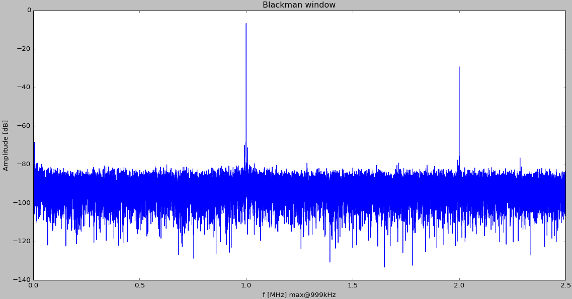

So, heute konnte ich einen Signalgenerator anschließen. Der hatte allerdings nicht die volle Amplitude. Bildchen im Anhang.
#4829099
Bei der 250kHz-Messung wird der Peak bei Faktor 2 gar nicht angezeigt, weil der Achsenabschnitt fehlt. Kann das sein? Warum hast du so eine massive Oberwelle drin?
Thomas W. schrieb: > Bei der 250kHz-Messung wird der Peak bei Faktor 2 gar nicht angezeigt, > weil der Achsenabschnitt fehlt. Kann das sein? Klar kann das sein, das tastet nämlich nichtmal mit 1 MSample/s ab, die Skala geht also nichtmal bis 500 kHz. Sie geht immer bis F_sample/2. > Warum hast du so eine massive Oberwelle drin? Keine Ahnung, vor allem sind die nur beim AD7356 so deutlich. Vielleicht ist das auch eine Fehlbedienung vom Sigangenerator oder so ...
die oberwelle kommt vielleicht von dem einganschaltung was den signal unsummetrisch macht, dann wäre die oberwelle gleich da.
Was bedeutet "unsummetrisch"? Der Eingang mit der starken Oberwelle hat nur Spannungsteiler und Tiefpass.

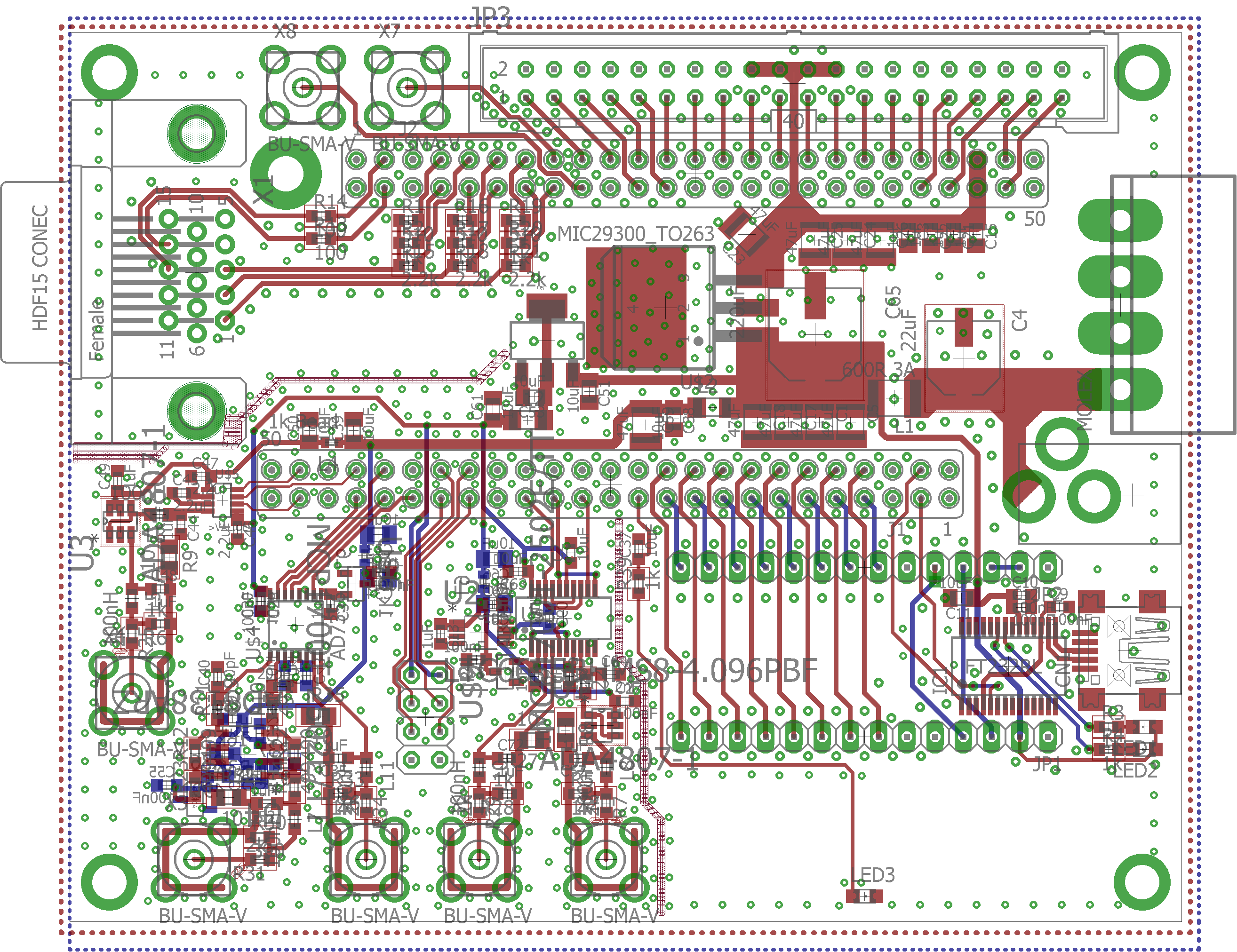

AD7356 ch A: Vocm sollte 1.024V sein, bei dir ist aber 1.8 ! U4 pin 2 sollte so 1V sein, und R23 linke seite sollt nach GND mit ähnlcihen impedance als das zeug zu X3 AD7356 ch B: hier ist gar kein common mode schaltung? R35 untere ende sollta am 1V liegen dh nach deiner schaltung MUSS von AD7356 von BEIDEN kanalen diese oberwellse das sein.. was man auch sieht.
Antti L. schrieb: > Vocm sollte 1.024V sein, bei dir ist aber 1.8 ! > U4 pin 2 sollte so 1V sein, und R23 linke seite sollt nach GND mit > ähnlcihen impedance als das zeug zu X3 V_ocm sollte bei 1,65V sein. Zumindest laut dem Diff-Amp Calculator von Analog Devices. Das sagt immer dass die Outputs clipped sind wenn ich V_ocm auf weniger als 1,5 V stelle. Antti L. schrieb: > AD7356 ch B: hier ist gar kein common mode schaltung? R35 untere ende > sollta am 1V liegen Wieso? Das verstehe ich nicht. Würde ich das auf 1 V legen, dann hätte ich ja die Schirmung von der Buchse auch auf 1 V. Mir ist klar, dass ich da ein unipolares Signal habe, ich bekomme also nur 11 Bits von dem 12 Bit ADC. Aber was ändert das am Sinus am Eingang so dass da Obertöne entstehen? Eigentlich bin ich nur auf der Suche nach einer Schaltung die mit einem unipolaren 12 V Signal einen differentiellen ADC mit 2 V V_ref voll aussteuert/nutzt.

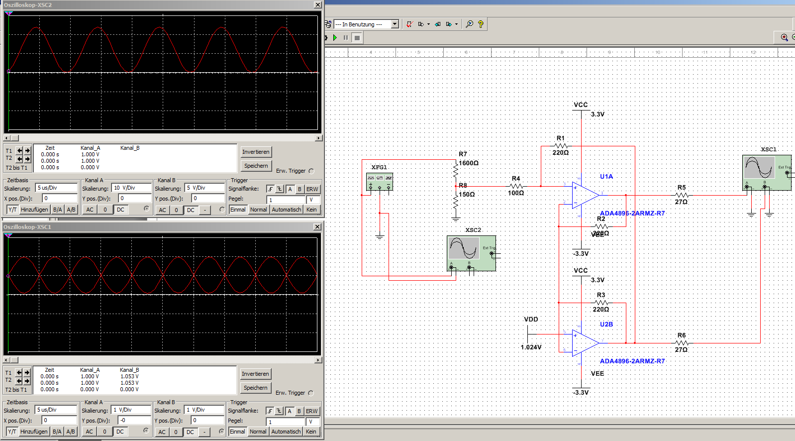

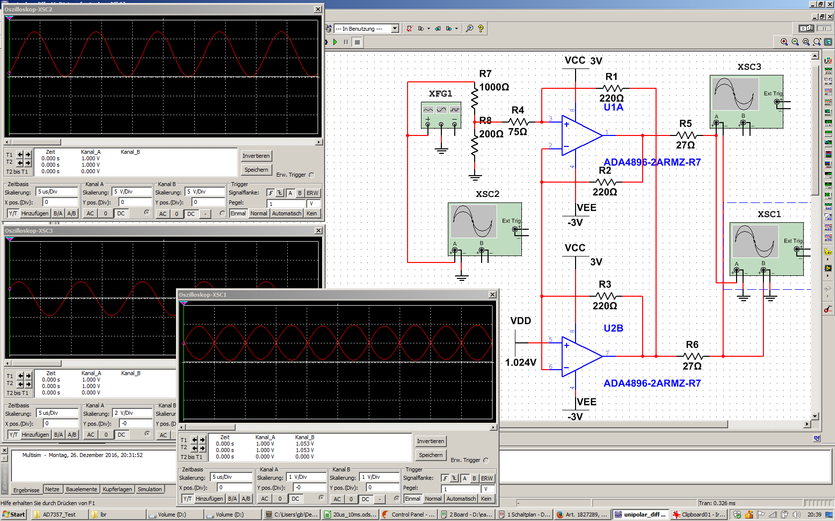

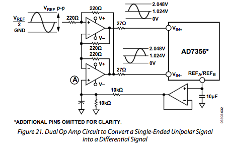

So, jetzt habe ich hier eine Schaltung die in Multisim prima funktioniert. Das ist ähnlich der im AD7357 Datenblatt http://www.analog.com/media/en/technical-documentation/data-sheets/AD7357.pdf Seite 17 oben aber eben noch mit Spannungsteiler davor. Nachteil: Ich brauche eine negative Versorgungsspannung. Wie macht man das üblicherweise? Das soll ja auch möglichst wenig rauschen.

Gustl B. schrieb: > Nachteil: Ich brauche eine negative Versorgungsspannung. Wie macht man > das üblicherweise? Das soll ja auch möglichst wenig rauschen. Womit versorgst Du die Schaltung generell? Labornetzteil? Ansonsten gibt es auch Spannungsregler für negative Spannungen (siehe 7905). Relativ einfach dürfte ein DC/DC-Wandler + LC-Tiefpass + low noise Regler sein.
Eigentlich wollte ich mit nur einmal 5 V am Eingang auskommen und dann einmal die 3,3 V erzeugen für das FPGA und 2,5 V und ein paar V_Ref für die ADCs. Mein analoges Eingangssignal ist ja Unipolar. Aber gut, ich brauche wohl negative Spannung und bin gerade dabei was zu entwerfen. Mit DC/DC, Filter und LDO dahinter. Braucht bloß alles relativ viel Boardfläche und die ist bei der gratis Eagleversion sehr knapp und kostbar.

DC kupplung ist generiell immer mist zu bauen, wenn es von GND rail starten muss dann noch schlimmer, das negative spannung ist oft nicht vermeidbar. Und die diff verstärker wenn man die als single zu diff verwendet haben fliessendes DC offset was von der ausgangsimpedance der quelle abhängt. für 0-12V DC messung ist leider eine negative versorgung fast unmeidbar
Ja sieht fast so aus. Vielen Dank! Vermutlich ist es einfach einen Bipolar (also -12V nach +12V) nach differentiell zu bauen. Wenn man dann also ein unipolares Signal reinfüttert wird nur die Hälfte des Wertebereichs erreicht. Und noch eine Frage die mir das Datenblatt http://www.analog.com/media/en/technical-documentation/data-sheets/ADA4896-2_4897-1_4897-2.PDF nicht beantwortet: Der Operationsverstärker hat ja + und - Versorgungsspannung. Muss das symmetrisch um die 0 herum sein? Ich würde gerne -3V und +3,3V oder +5V verwenden. Im Datenblatt steht nur was von +- 5V. Wenn ich aber auf +5V die -5V erzeuge mit DC/DC-Wandler und danach noch einen LDO hänge, dann schaffe ich keine -5V mehr sondern eben etwas weniger. Laut Multisim funktioniert das problemlos. Man kann jetzt mit viel Aufwand das unipolare Signal nach differentiell wandelt und zwar so, dass es die volle Spanne vom ADC ausnutzt (die vollen 14 Bit beim AD7357). Oder man lässt das komplett bleiben und schließt den Eingang direkt an. Dann werden eben nur 13 Bits verwendet. Oder man verwendet einen ADC wie den LTC2315 der sowieso nur einen unipolaren Eingang hat.
+4.5 und -1.5V und ähnliche spannungen wernde oft verwendet ;) es muss nicht symmetrisch sein.

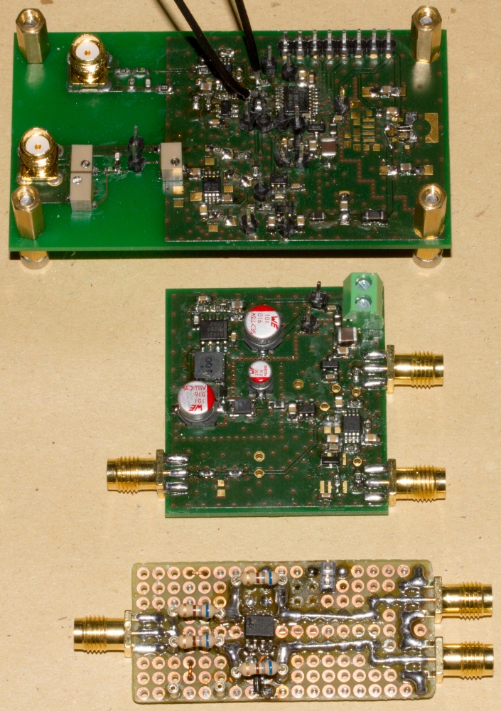

Hallo nochmal, jetzt habe ich ein Testboard mit einem AD7356 und einem OpAmp Paar je Eingang um von unipolar single ended auf differentiell zu kommen. Das funktioniert auch super. Ich habe das so gemacht wie hier http://www.farnell.com/datasheets/1962234.pdf auf Seite 14 unten. Aber: Da ist die Spannung am Eingang nur 0 bis V_ref. Bei mir habe ich aber 0 bis 12V. Was ich also gemacht habe ist einen Spannungsteiler davorgehängt wie im Multisim Bild im Anhang. Die Widerstandswerte habe ich dan durch ausprobieren rausbekommen. Das ist natürlich keine schöne Lösung, also ist die Frage, wie macht man das richtig? Spannungsteiler davor wie ich es jetzt gemacht habe und wenn ja, wie kann man die Widerstände richtig ausrechnen? Oder zuerst Spannungsteiler, dann dessen Ausgang auf einen OpAmp (Impedanzwandler), und den Ausgang vom OpAmp dann auf den dual OpAmp der das differentiell macht? Und was macht man mit der Masse der Quelle? Also der Schirmung vom BNC Kabel? Direkt mit der Masse lokal verbinden oder über einen Widerstand? Vielen Dank!

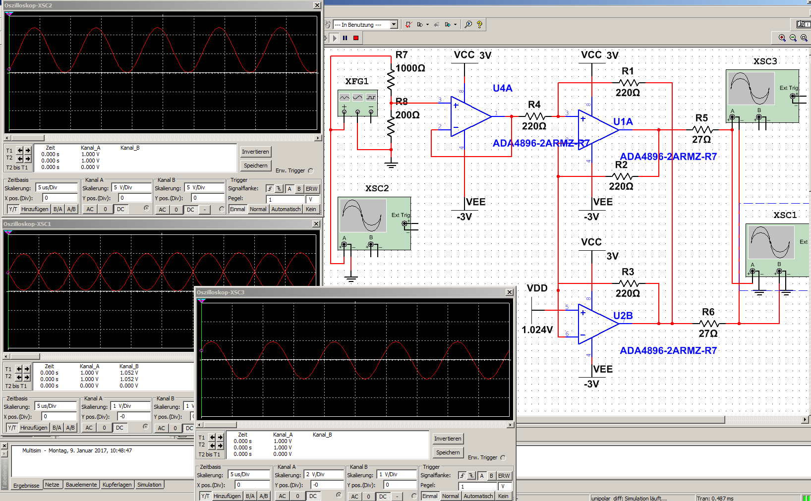

So und jetzt nochmal die Simulation mit OpAmp davor. Ich finde das als Laie besser wie ohne OpAmp (also nur Spannungsteiler), aber würde mich trotzdem über die Meinung eines Profis freuen.
Und noch eine Frage: Die Schaltung oben ist schon etwas umfangreich, man brauch negative Versorgung und einige OpAmps. Was ist die bessere Lösung: So bauen wie oben oder einen Pseudodifferentiellen ADC verbauen wie den http://www.analog.com/media/en/technical-documentation/data-sheets/AD7902.pdf und da direkt das unipolare Signal nach einem einfachen Spannungsteiler draufgeben?
AD9702 ist einfacher wenn du DC von 0V messen musst.
Hm, ja stimmt, aber: Der sampelt nicht so oft. Wir haben ja als Quelle einen Photodetektor in einem Elektronenmikroskop. Und da gibt es Shot Noise. Den bekommt man auch nicht weg weil das eben Statistik ist. Und da hat eben oft abtasten den Vorteil, dass man da wenn man Mittelwerte bildet das Rauschen besser wegbekommt. Und selbst wenn ich den AD7902 verwende, sobald ist einen Buffer davor setze am Eingang brauche ich auch wieder eine negative Versorgung oder? Weil der OpAmp Buffer Das Eingangssignal zwischen 0 und wenigen 100 mV verfälscht wen ich die negative Versorgung weglasse und auf Masse lege.
so ist das leben, immer was,, ja das von 0V messen, DC und usw, es ist immer problematisch ohne -V supply, wenn es wirklich bis 0.00V messen muss
Ok, dann hab ich das also von der Theorie her richtig verstanden. Ich könnte den AD7902 ohne Buffer verwenden oder eben negative Versorgung auf die Platine. Jedenfalls lernt man viel dabei, für mich als Hobbyist ein sehr spannendes Projekt.

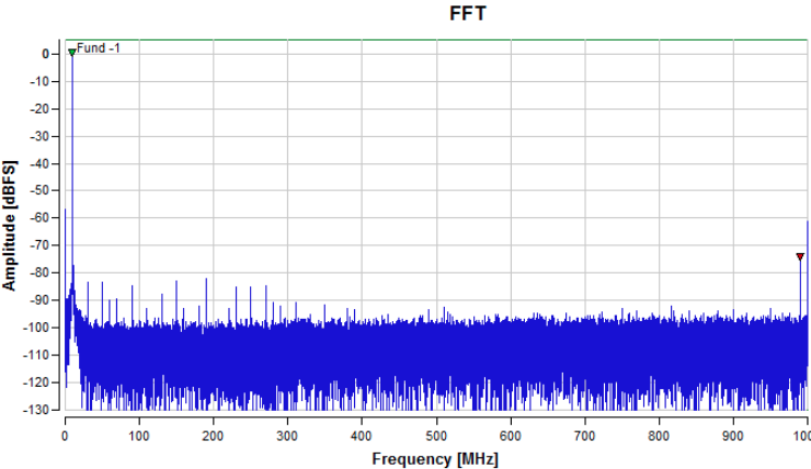

Hallo Gustl, ich habe heute auch einen ADC vermessen und wollte nur mal zeigen, wie so ein Spektrum auch aussehen kann. Das 10 MHz Testsignal habe ich noch durch einen Filter geschickt, so das die Frequenzanteile, die jetzt noch sichtbar sind, mit ziemlicher Sicherheit im Wandler entstehen. Gruß, Peter
