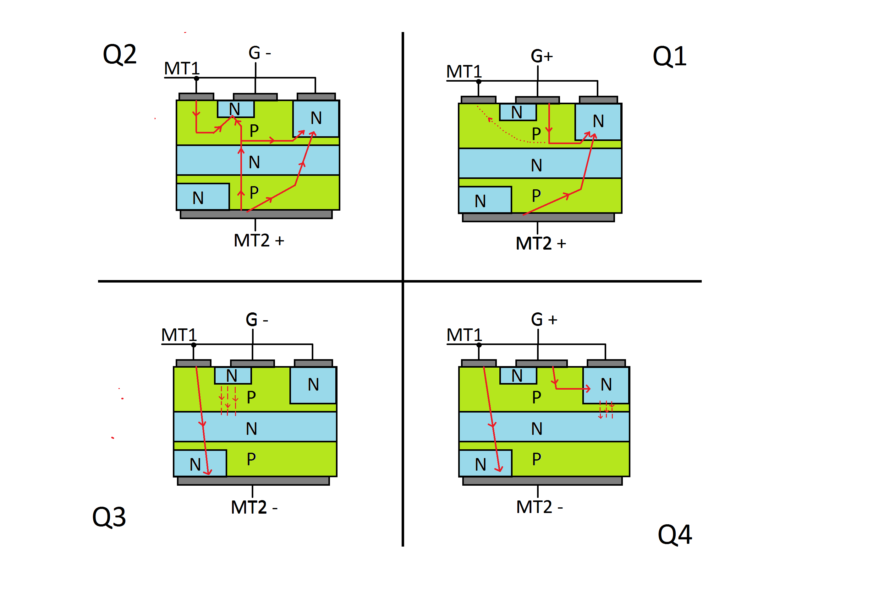

Ich habe da grade große Probleme das zu verstehen, ich schildere mal wie
ich das verstanden habe, und hoffe mir kann jemand helfen.
Wenn ich das richtig verstehe, gibt's also 4 Möglichkeiten, den Triac zu
zünden, wobei eine Möglichkeit, die im 4. Quadranten beschrieben wird,
schwerer zu zünden ist?
Man bezieht sich immer auf MT1?
In Quadrant 1 ist MT2 positiver als MT1, Gate positiver als MT1
In Quadrant 2 ist MT2 positiver als MT1, Gate negativer als MT1
In Quadrant 3 ist MT2 negativer als MT1, Gate negativer als MT1
In Quadrant 4 ist MT2 negativer als MT1, Gate positiver als MT1
Wenn ich jetzt besagtes Symmetrisches Rechtecksignal ans Gate anlege,
wird mit dem Positiven Anteil In Quadrant 1 und 4 gezündet, und mit dem
Negativen Anteil in Quadrant 2 und 3 ?
Wieso kann ich dann nicht mit durchgehend negativem Signal Quadrant 2
und 3 bedienen, da wären doch auch beide Richtungen abgedeckt? Deswegen
verstehe ich nicht, wieso das Symmetrische Rechtecksignal hier besser
geeignet ist, hoffe mir kann einer helfen das zu verstehen.
Ich hänge mal ein Bild vom Aufbau eines Triacs mit der Beschaltung in
den verschiedenen Quadranten an, vielleicht lassen sich meine Fragen
anhand dessen klären.
Und dann gibt's ja auch noch HI-Com Triacs mehr dV/dt abkönnen, und
etwas mehr dI/dt, die sind extra für Induktive Lasten konzipiert. Frage
mich ob es aber mit dem Kondensator in meinem Motor dann Probleme gibt?
Wenn nicht wären Hi-Com Triacs dann das Mittel der Wahl?
Und dann wären da ja auch noch Logik Triacs, die sich mit positiver
Gatespannung in beide Richtungen zünden lassen??
