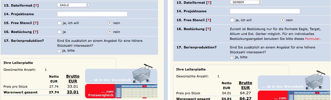

Vermutlich haben deine Gerber und Excellon Files unterschiedliche
Maßeinheiten (metrisch/imperial).
Es gibt allerdings auch einige PCB Hersteller, denen du direkt dein
Eagle .brd File schicken kannst. Manchmal verlangen sie sogar Aufpreis
für Gerber.

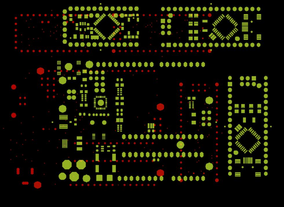

Niko J. schrieb:
> wie kann ich die Dateien denn abstimmen?
Kläre erst einmal ab, ob das überhaupt ein Problem ist. ;O)
Niko J. schrieb:
> Hi ich habe vor in kürze eine Platine zu bestellen. allerdings stimmen
> meine In Eagle exportirten excellon files von der gröse her nicht mit
> den gerber files überein.
> Kann mir jemand tipps geben, oder gehört das so?
Das wird in erster Linie an der Darstellung liegen. Die eine Datei wird
in inch, und die andere in mm ausgegeben.
Wenn Dein Viewer das nicht automatisch ausgleicht, sieht das
unterschiedlich groß aus.
Um das abzuklären, schaust Du Dir die Excellon und die Gerber Files
einmal mit einem (reinen Text) Editor (unter Windows z.B. Notepad) an.
Dort ist im allgemeinen angegeben, ob es sich um mm oder inch handelt.
Ermittle doch einmal die Position eines Pads und einer Bohrung, von
denen Du weisst, dass sie zusammengehören. Die müssen sich dann über
inch und mm umrechnen lassen, so dass die gleiche Position herauskommt.
Falls nicht:
Schau, ob irgendwo ein Offset existiert, das bedeutet, das die
Abweichung an anderen Stellen auch immer die gleiche ist,
und schau nach, wie die Ausgabe der Gerberdaten formatiert ist. Ein
Fehler dort in der Stellenzahl nach oder vor dem Komma ist gleich ein
Faktor 10.
In irgendeinem älteren Eagle war sogar dort irgendwo ein Bug.
Die Benutzung eines Gerberviewers kann enorm hilfreich sein.
Du kennst https://www.mikrocontroller.net/articles/Gerber-Tools ?
Gast #4826256
Nachtrag:
Bernd Wiebus sein Geist schrieb:
Aktuell bietet Eagle 6 keine Möglichkeit, das per GUI umzustellen
(zumindest nicht die Testversion, die unter Linux existiert).
Aber auch früher konnte das nur manuell durch Editieren einer
Konfigurationsadatei umgestellt werden.
Siehe: http://eagle.support.ger.narkive.com/nDE3vCpI/eagle-def-andern
Aber ein aktuelles Eagle gibt sowohl Gerber als auch Excellon in der
Defaulteinstellung nur in inch heraus. Von daher sollte das passen.
Wenn Du Dir also nicht von irgendwoher eine verdrehte eagle.def Datei
eingefangen hast, vermute ich wirklich, dass es nur an der Darstellung
des Viewers liegt.
Nochwas: Verwende in Eagle am besten für den Gerber Export nur die
Devices Gerber_RS274X oder Gerber_RS274X_25. Alles andere ist entweder
total veraltet oder exotisch. Das sollte nur verwendet werden, wenn
wirklich klar ist, dass dieses Format benötigt wird.

#4827309
> für Gerber.
Das halte ich für ein Gerücht, da Gerber das Standardformat ist. Wenn
dann gibt es Aufpreis für .brd Daten. Viele bieten die Wandlung im Haus
aber an um Ärger mit falsch eingestelltem Cam Prozessor aus dem Weg zu
gehen. Bei Eagle kann man da sehr viel Unsinn verzapfen. (Mit anderen
Programmen übrigens auch, es ist nur nicht so häufig, da Eagle eine
recht hohe Marktdurchdringung hat ist es hier auch Spitzenreiter)
#4827362
Nu, Standardgerber hat zum einen eine Blendentabelle, die separat
mitgeliefert werden muss und es hat keine Makrofunktion. Möglicherweise
hat die CAM Software dort ein Problem damit, das automatisch richtig zu
machen. Das Problem dürfte in erster Linie die Pad-Erkennung sein. Wenn
die nicht normal Rund oder Eckig oder Oval sind werden sie gezeichnet
und nicht geblitzt. evtl ist das ein Problem. Faktisch jeder Hersteller
arbeitet jedoch mit Gerber (wobei ich extended Gerber meine, gibt jemand
tatsächlich noch Standardgerber aus?) oder ODB++ Daten als
Eingangsschnittstelle. Wenn Board Dateien kommen werden die auch zuerst
gewandelt und dann mit der CAM Software weiter bearbeitet.
Gast #4827403
Joe F. schrieb:
> Extended-Gerber kostet keinen Aufpreis,
> Standard Gerber sehr wohl
Das ist ja auch ein Preis für Dummheit, niemand sollte mehr so was
veraltetes und fehlernanfälliges verwenden - Handeingabe von Pads
anstatt automatisches Einlesen. Das ist nicht nur Blödsinn, sondern auch
viel mehr Arbeit.
Georg
Gast #4827419
Joe F. schrieb:
> Dann guck mal bei PCB-Pool. Extended-Gerber kostet keinen Aufpreis,
> Standard Gerber sehr wohl.
Standard-Gerber ist komplett veraltet. Dieses Format arbeitet mit einer
externen Blendentabelle und muss erst mit der hoffentlich vom Kunden
mitgelieferten Tabelle in RS-274X umgewandelt werden. Fehlt diese,
können die Pad-Durchmesser und Leiterbahnbreiten nur geraten werden.
D.h. die Datei muss nachträglich angefordert werden. Das stellt einen
deutlichen Zusatzaufwand dar.
RS-274X kann direkt in den Großnutzen des Leiterplattenherstellers
importiert werden.
