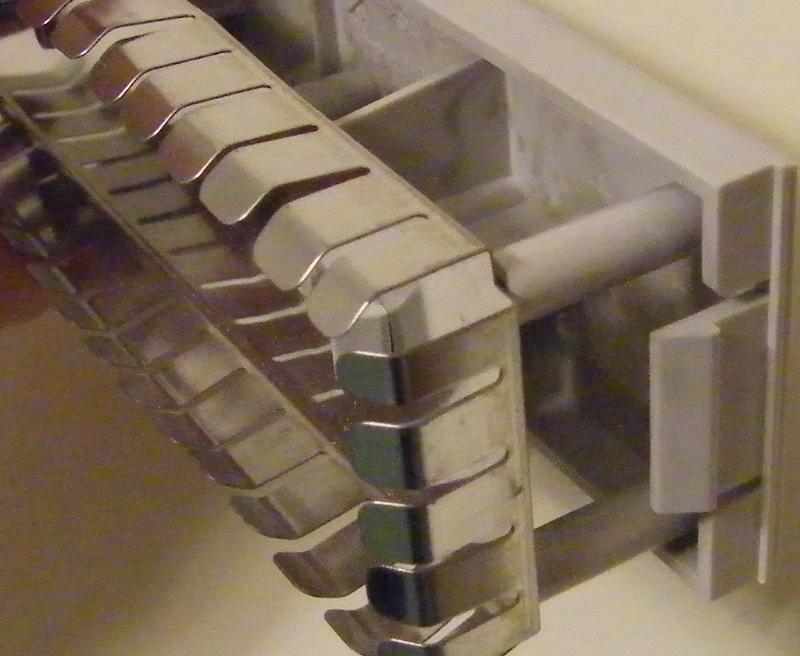

Danke für die angeregte Diskussion bisher! Als Hobbybastler hat man also
kaum eine Chance so ein Ding wirklich EMV konform zu bekommen.
Ich hab jetzt mal zwei Gehäuse rausgesucht, welche noch Kontaktfedern
haben einmal unlackiert
http://www.compucase.de/images/Produktarchiv/1-PC-Gehaeuse/6919-3.jpg
und einmal lackiert
http://www.lc-power.com/uploads/pics/973W_Seite_72_web.jpg
Angenommen die beiden Gehäuse wären bis auf die Lackierung/Federn gleich
gebaut - das zweites Gehäuse hätte allein aufgrund des Lacks eine viel
schlechtere EMV Absorption - richitg?
Ja.

Wieder eine Aussage die an der Realität vorbei geht. Schau dir das alte
PC-Gehäuse an, ungefähr 10 Jahre alt. An vielen Stellen sind
Federkontaktierungen vorgesehen, selbst an Slotblechen, nichts ist ihnen
lackiert. Und schaue dir jetzt das heutige Gehäuse an. Mensch, wo lebst
du bloß?
> du bloß?
