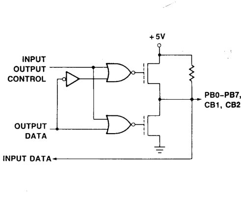

Totem Pole in NMOS-Technik (6522).
Mit P-Kanal oben ist es kein Totem Pole mehr. Oder hast du schon mal
einen Totempfahl gesehen, bei dem das obere Gesicht auf dem Kopf steht?
Sowas in der Art gibts heute noch in synchronen Switchern.
Wahrscheinlich auch in diversen Halbbrücken, mit irgendeinem Booster für
die obere Gatespannung.
