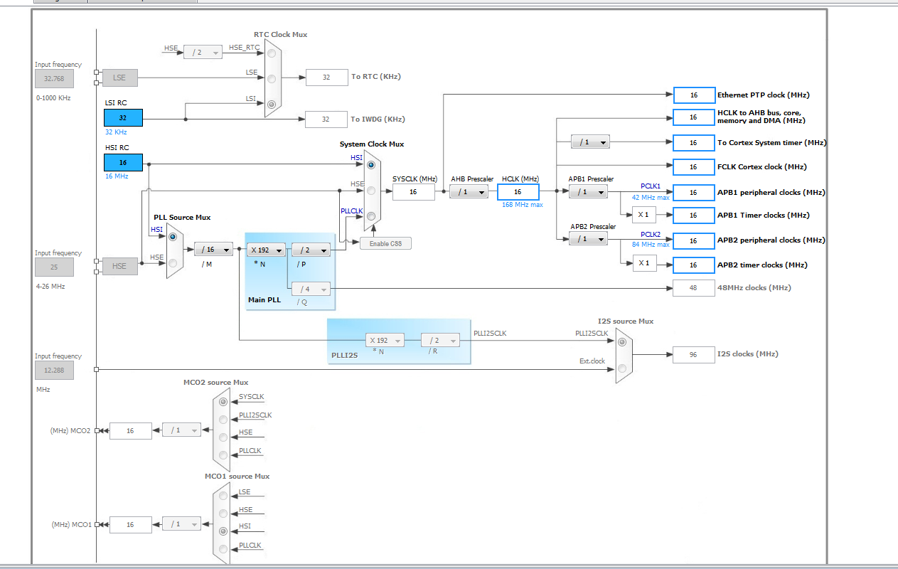

von Sven T. (theoretiker87)
Ich habe mir Cube heruntergeladen. Auch den JTAG konfiguriert. Im Bild
ist Clock Configuration zu sehen. Aber was soll ich da jetzt berechnen?
Hallo Daniel,
zu 1. ich habe einen internen Quarz der schon auf 25 Mhz gesetzt
ist.Siehe Bild.
zu 2. PLL_M=16, PLL_N=192 und PLL_P=2
zu 3. Die RCC sind mit den Ports verbunden und geben den Takt vor.
Es wird trotzdem der Fehler angezeigt.
Ok werde es mal mit einem Programm mit STM_ Cube probieren allerdings
habe ich keine Erfahrung mit STM_Cube.
Grüße
Sven
von Daniel V. (Gast)
> ist.Siehe Bild.
HSE ist der externe Quarz. HSI ist der interne "Quarz" (ein RC-Glied).
Der Wert steht im RM(ich glaube 16 MHz). Bitte lese das RM und die Links
die ich Dir empfohlen habe.
Daniel

von Daniel V. (voda) Benutzerseite
STler schrieb:
> Das ist doch Quatsch. Lass Dich nicht beirren.
> Wenn Du einen externen 25MHz Quarz hast, dann lass die Einstellungen so,
> wie Du sie hattest.
Im Clock-Tree hat er den internen Quarz mit 16 MHz (HSI) konfiguriert,
redet aber von einem externen Quarz. Wenn man einen externen Quarz
einsetzt und diesen aktiviert (PLLCLK) dann müssen die PLL-Parameter, je
nach gewünschten Peripherietakt, angepasst werden. Dies gilt nicht bei
internem Quarz.
Der TO schrieb:
> ist.Siehe Bild.
Das ist inkonsistent. Entweder er hat einen externen Quarz mit 25 MHz
oder den internen RC mit 16 MHz. Leider hat er seinen  Code nicht
hochgeladen. Glaskugel und so.
Um zu prüfen ob der µC über die Wupper ist, schnell mit Cube ein Projekt
aufziehen, Clocks konfigurieren und Code generieren und versuchen zu
flashen. Funktioniert dies, ist es definitiv ein Fehler in deiner
Software.
Daniel
Hallo an alle,
Vielen Dank für die Antworten.
Es funktioniert. Wichtig hier bei war es den Externen Quarz auf 8MHz zu
setzen.
!!!!Man sollte bei so einer Progammierung genau das RM lesen.!!!!!!
Grüße
Sven
