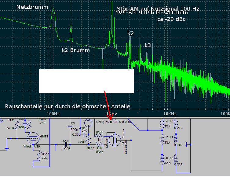

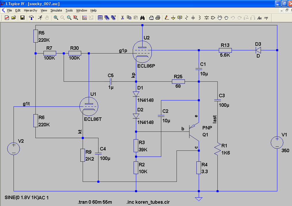

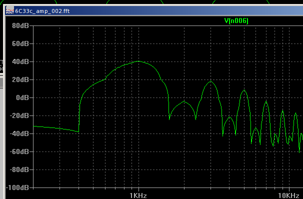

Gast #4828270
Hallo

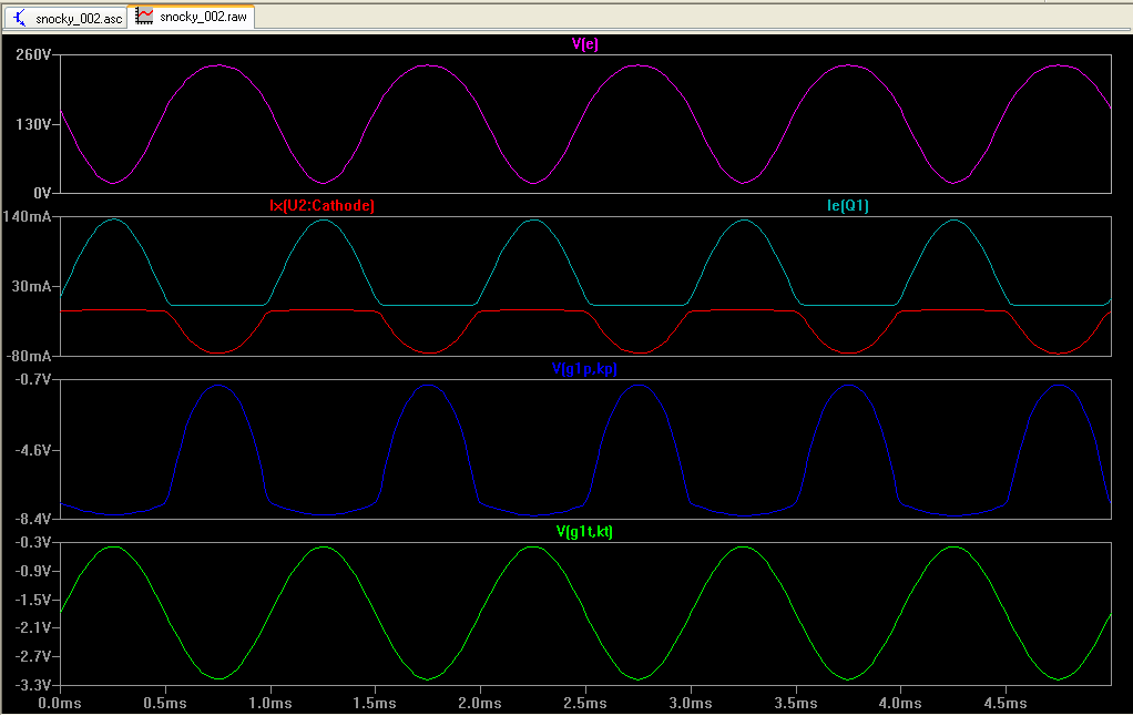

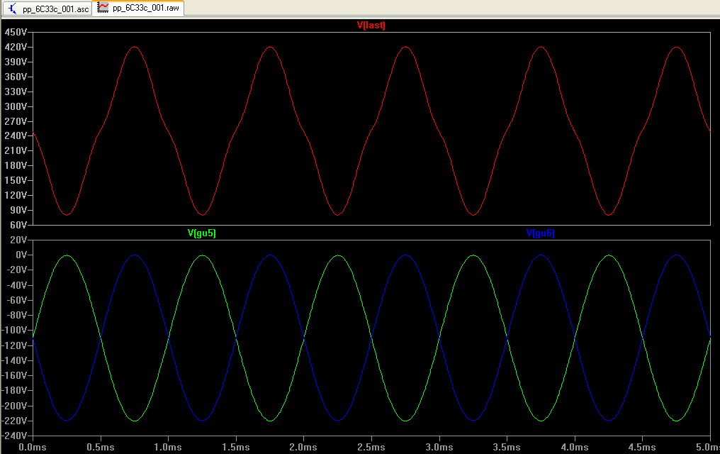

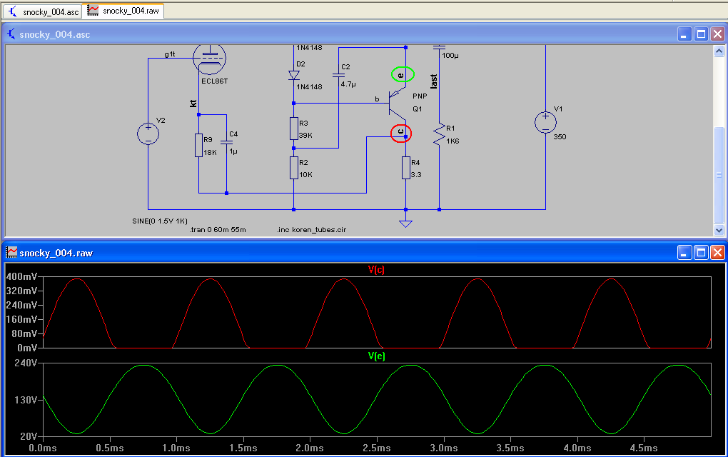

Im Anhang asc Datatei, Messkennlinien, ist eine Eingangsroehre Am Gitter
. mit plus minus 60nA und 2 Messkennlinie Sinus ca 300nA ist von der
Treiberroehre, Die Schaltung ist in etwa  eine anlehnug an ,Die aus
Jogiesroehrenbude , AMP von ERNST Roessler 6c33c AMP
Aber Ich denke Ich verstehe da ETWAS Grundlegendes nicht, bei dieser
Messung oder beim Gitterstrom , ich habe für die Kennlinien ,das
Ampermeter direkt auf das Roehrensymbol am Gitter gelegt .. und diese
Ergebnisse kommen eigentlich bei meinen 100 anderen Schaltungen auch..
ka???
Gruss amsel

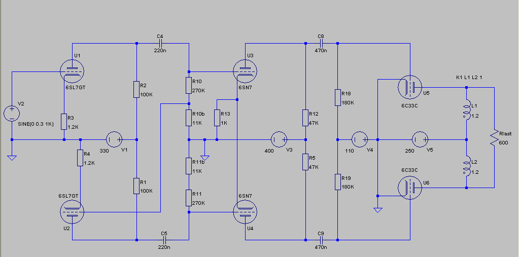

#4828838
Zur Info, Die Schaltung,
 ist ne Fehlkonstruktion in meinen Augen,
 auch Habe ich diese praktisch getestet.
und mittlerweile sehr viel verbessert.
Ich empfehle Keinem menschen diese zu benutzen, und nachzubauen
es treten Phassenverschiebungen beim einpendeln  auf. und miserrabler
Frequenzgang  -3db bei 18khz in der praxis auf
Die Abschwechung beginnt bereits bei 2KHZ, des ist murx
ich hab diese Schaltung verbessert, aber moechte sie nicht
veroeffentlichen.,, ,
 mit Spice kann jeder selber Rumdrehen, Knackpunkt ist der Kath R mit 10
ohm
Für den schlechten frequenzgang
, und der Phassendreher mit dem C bei der 6n9s ,
die beiden Sachen , machen die Schaltung zum unbefriedigenden Murx in
meinen Augen,
dieses spielt aber für meine Fragestellung keine Rolle
MFg amsel

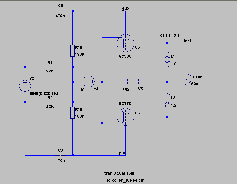

Gast #4828956
Reinhard L. schrieb:
> hallo ,
>  du meist das subcirciut?
ja, und die Symbole dazu (ich verwende LTSpice). Bei mir fließt daher in
deiner Schaltung oben kein Gitterstrom...(in R152, 153 -- ?) denn 0,1 fA
wird wohl nicht stören. Daher leider auch kein Output :-D
BTW: k beim Ausgangsübertrager zu 0,9997 anzunehmen ist extrem
optimistisch,
0,97 bei gut verschachtelter Wicklung wäre realistischer.

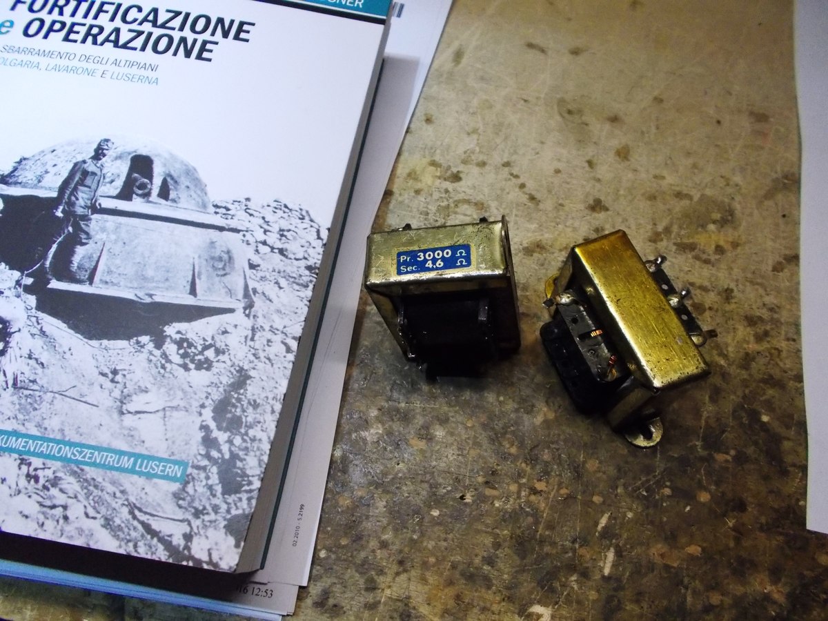

#4829282
Hallo ,Gunter, der genaue Koppelfaktor ist sogar ausgemessen worden in
der FH Regensburg vom Professor  Floss.. und Professor Zoller
ausgemessen, der Literat und Vorträge für  guitarroehrenaps ist ,er ist
exakt 0.99997 nicht ,0.9997 habe ich für Versuchszwecke verwendet, ein
Übertrager mit k 0,97 , kannst in de mülltonne treten , . jedenfals
nicht für hifi zwecke geeignet
aber tausch in mal gegen 0.97 und siehe dir die übertragungsfunktion
an.. du wirst staunen, ich tat es auch , gefühlsmässig hatte ich auch
0,98 verwendet
leider kamen die beiden fachmänner an eine Grenze mit dem Übertrager,
das sie irgenwass nicht berechnen konten aus den Messwerten , wobei
zollner zu Floss... meinte ;auf diese Loesung bzw Formel ist er seit 5
jahren auch noch nicht drauf gekommen , i habs ned verstanden , im

 versuche doch mal Eine Roehre in den A2 betrieb zu betreiben,
das die Roehre Gittewrstrom braucht, und messe dann zb mit der 6c33c
roehre.
....... moment mal nun fällt mir was ein, wobei ich gerade beim
Schreiben bin.... ok???, ich geb meine idee die mir gerade einfällt,
meinem Jensi , weiter ,
der soll mal das subcircuit ändern 3 modelle der Roehe entwerfen, A2 , 0
,und A1 Betrieb... aber moment, warum bleibt der gitterstrom, immer 0v
mit überlagertem Sinuns von einigen üA? ich verstehe es nicht , bzw i
hab keine Ahnung?
Schoene Grüße

Ich dachte zuerst das Prinzipiell Gitterstrom Fliesst, wie bei Spice in
nA, oder üA
aber warum Reden die "Alten Hasen", der Funkerzenen, ob die Roehre mit
oder ohne Gitterstrom betrieben werden.?
Ich versteh das so , das wenn das Gitter Positiv ist, also über 0V
potential hatt, Das dann auch der überlagerte Sinussignal der aufs
Gitter Gegeben wird auch recht Positiv wird und  je nach Amplitude nicht
mehr unter die 0.0000A geht ,  , aber bei A2 Betrib, dann recht Positiv
, wird , oder? ich habe im Momment immer mehr das Gefühl , das Ich den
Kommplett falschen Ansatz habe, bzw das komplett falsche Verständniss..
oder gehe Ich da einen Irrweg?
zumindestes Haben Diese Funktransmitter Roehren, Modelle in Spice , auch
wenig Realitätsnahe Ergebnisse beim Messen, am Gitter und liegen im üA
Bereich, obwohl sie rechnerisch in manchen Fällen bei fasst 10mA ,
Liegen , müssen
mein Physiker und freund, entwirft derzeit, ein "switschendes Spice
Modell , Von A" auf 0, und auf A1 betrieb, diese kombi Variante haben
wir noch nicht getestet,
vieleicht wissen wir dann mehr
Oder Nachtmix, weist du wo mein Verständnisproblem liegt?
MFG
amsel

Denn: Deine Schaltung habe ich noch nicht zu Ende simuliert, mir fehlt
triode-neu-6c33 zu meinem Glück. Mal unabhängig davon würde ich mich
allerdings nicht über Gitterstrom in deiner Schaltung wundern, weil du
ja mit den plus 110 V am Gitter gegenüber den Kathoden aus V18 und V19
(wenn auch strombegrenzt über die 220k-Widerstände) das passende
Potential anlegst. Hat das einen besonderen Sinn, so wie Ruhestrom in
der Röhre für speziellen A-Betrieb zu erzwingen o.ä.?

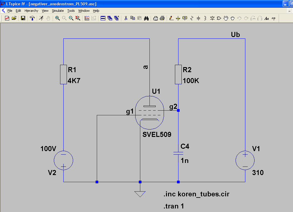

Das wundert mich doch sehr, weil da 100K in Reihe
zum Schirmgitter liegen. Pg2max=1/4W
Das Modell hat da einen Fehler.
Für die EL34 Anode sagt LTspice: -28V und -15mA
Ist mir aufgefallen als ich meinen Wirbelstromofen
simuliert habe.

Gut, dann kommentiere ich mal öffentlich, dass das Modell der 6c33 von
oben Murks ist, wie ein einfaches Einsetzen in die Simulation zeigt.
Garbage in, garbage out...
Aber erläuter' doch noch mal bitte die spezielle Forenregelung zum Jogi,
der Thread, wo ich das nachlesen kann, in deinem Blogspot.

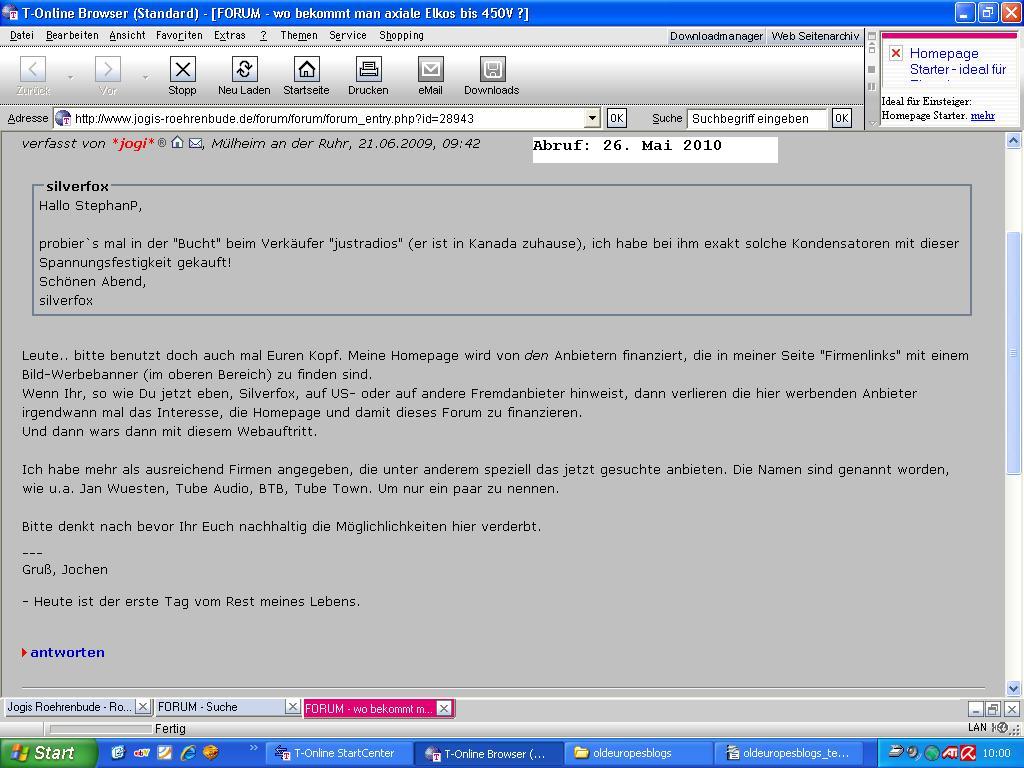

Gast #4831810
> oben Murks is
Setzt Du mir die Koren_Tubes (siehe Bild) in die asc von
nudels93, zeige ich Dir die Textstelle in diesem Blogpost:
http://commentatroehrenbude.blogspot.de/2016/12/roehren-kaputt-regenerieren.html
Deal?
LG
old.

Zur 6c33 oben: das Modell zieht im "Gitter" Strom, weil es da einen
ohmschen Widerstand von etwa 100kΩ präsentiert. Der Anodenstrom ist
unabhängig von der Spannung am Gitter immer Null (bzw in der Gegend von
fA). Dieses oben präsentierte Modell ist eben krank, hat mit den a.a.O.
im  Netz zu findenden Kennlinienfelder keine Übereinstimmung. Dem TE
hatte ich das schon per PM mitgeteilt.
Schönen Sonntag in die Runde und denkt an SAQ.

Gast #4833043
OXI T. schrieb:
> Ich verstehe den Zusammenhang nicht.
> Wie kommst Du jetzt auf Werbung für die man sich evtl. anmelden muss?
Auftritte im  Web , nicht Werbung, schrub ich. Denn: du kannst zwar
Forenposts lesen, aber für den Zugriff auf die Anhänge, die fast immer
die eigentliche Information enthalten (z.B. die Stromläufe), muss man
bei der Anmeldung heutzutage meist seinen digitalen Abdruck hinterlassen
(was mir nicht passt).
OXI T. schrieb:
> Und Danke für Deine Hilfe:
> Beitrag "Re: Lt spice , Gitterstrom messen bei Roehrenmodellen u
> Schaltungen"
> [/Ironie]
Naja: Korens Modelle scheint er selbst so ab gegen 1997 bis 2000 nicht
mehr gepflegt zu haben; die sind in PSPICE. Du erwartest von mir nicht
ernsthaft, dass ich mich hinsetze und dir diesen ganzen alten Kram
komplett nach LTSPICE übersetze und anpasse? Oder habe ich da weiter
oben auch Ironie-Tags übersehen? Hier hätte ich die Verantwortung, das
tatsächlich aufzubauen und nachzumessen. Nix Deal...
Ich würde da Korens Empfehlung, die Yahoo-Gruppe zu kontaktieren,
folgen.

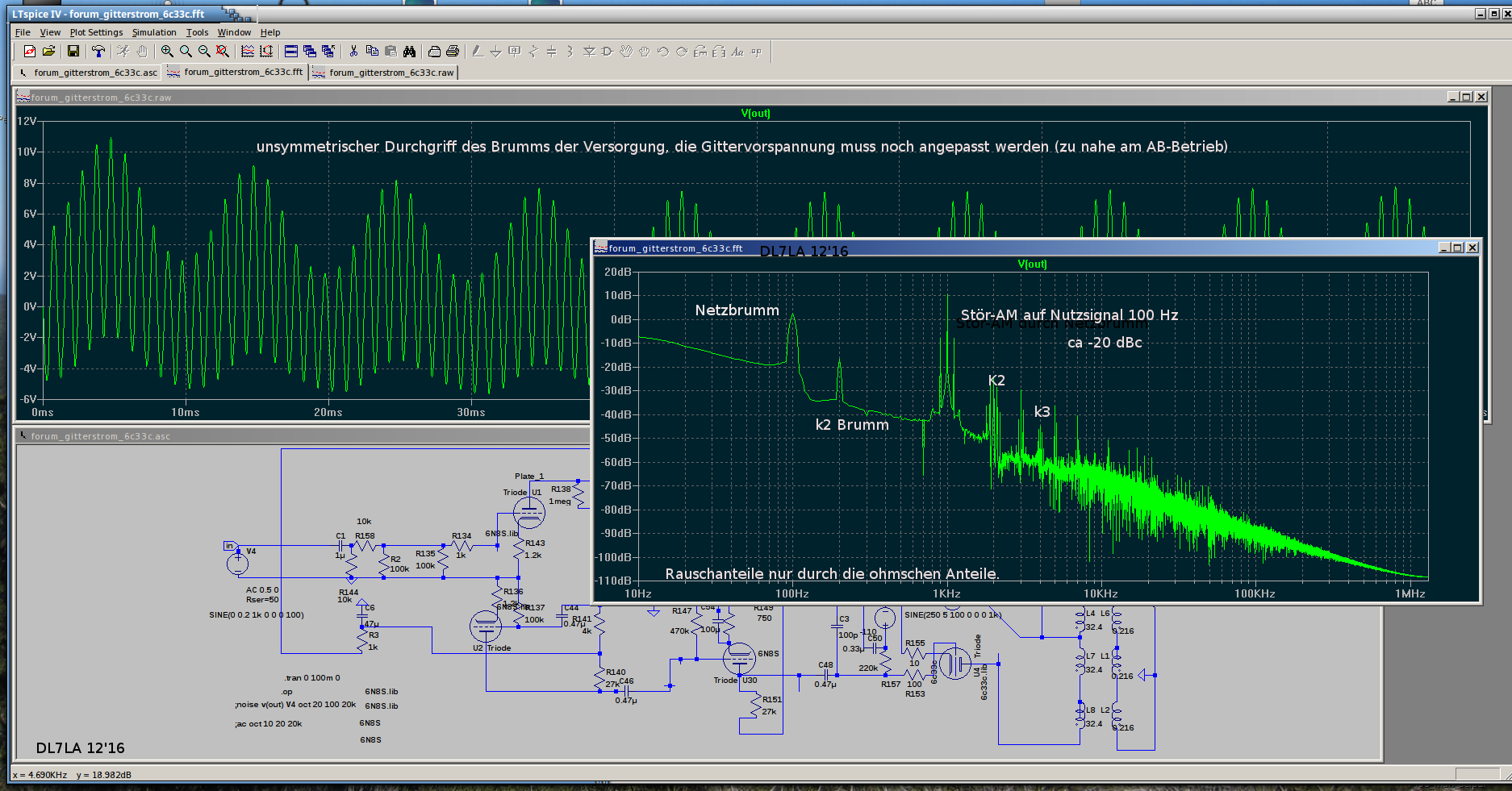

Um noch die Simulation mit dem angepassten bzw. korrigierten Modell
nachzureichen: Diese Schaltung mit dieser Triode (entwickelt für
Netzteile zur Spannungsstabilisierung so à la 6080, daher schuldlos)
verdient noch einige Optimierungen in der Restschaltung, damit die
Bezeichnung HiFi verwendet werden kann.
Nachgetragen: Output hier rd. 8 Watt

Zu Eurer Simu:
Die Leiterbahnen in den Bauteilen, Schrift durch die
Leiterbahn, offene Stummel und Knoten da wo Bauteile
angeklemmt werden. :-(
Ich dachte schon das liegt an meinem Rechner. ...
> Die Schaltung,
> ohm
> meinen Augen
http://www.jogis-roehrenbude.de/Leserbriefe/Roessler-PP-Neu/PP-Neu.gif
Ich habe mal dran 'rumgedreht'. Die 6BL7 habe ich nicht dabei,
deshalb die 6SN7.
Das Frequenzgangproblem kommt ohne Gegenkopplung
von der ersten Stufe mit der Paraphase.
Ohne Gegenkopplung klappt das mit der ECC88 deutlich
besser.
Was mir gar nicht gefällt ist das Gitter der Paraphase
an der Betriebsspannung. Das macht die Schaltung sehr
empfindlich für Störspannungen auf der Betriebsspannungsschiene.
Habe mir die Signalspannung vom Gitterableit der
Folgenden Stufe abgenommen. Dadurch entfällt C2.
Den Gegentaktverstärker nach der Paraphase kann man
in Richtung Differenzverstärker modifizieren.
Dann entfällt die Notwendigkeit des Symmetrieabgleichs
an den Gittern der Endröhren. Auch die Katodenblöcke
C6 und C7 können dann entfallen.
So eher nach Deinem Gusto?
Ach ja, Dein Gitterstromproblem sehe ich jetzt nicht ...
LG
old.

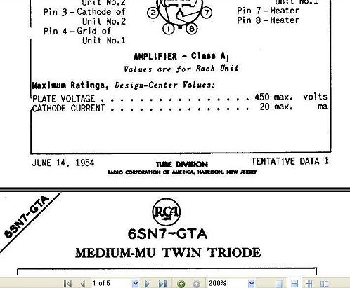

gitterstrom schrieb:
> die 6BL7 eben nicht
> durch was anderes zu ersetzen ist
Mit der 6SN7 bleibe ich in den "design-center values"
Beitrag "Re: Lt spice , Gitterstrom messen bei Roehrenmodellen u Schaltungen"

Brüll&Klirr schrieb:
> 10% k3 alleine, au weia
Ja, gefällt mir auch nicht was die da in der Röhrenbude machen.
Habe mich an die Vorgaben gehalten.
Meine Meinung dazu:
Entweder Gegentakt-A ohne Gegenkopplung oder AB mit Gegenkopplung.
Mit dem Gitterspannungswert 220Vss gibt es in der Simu auch
eine deutlich sichtbare Übernahmeverzerrung.
Mit -100V am Gitter taugen die Warzenschweine für eine
Gegenkopplung.
Zumindest sind jetzt die gröbsten Fehler in der Treiberstufe
behoben. Die Modifikationen an der Paraphase bekommt man auch
mit Euren Leiterplatten hin.
http://www.jogis-roehrenbude.de/Leserbriefe/Roessler-PP-Neu/Beschreibung.htm
Ich würde ein vollständiges Katodyn
http://1mucathodyne.blogspot.de/2014/10/ltspice-katodyn.html
im Williamson-Konzept bauen. Bleibe hier aber bei Eurer
Paraphase weil ich das Grundkonzept nicht verändern will.
Morgen kommt noch eine interessante Modifikation der
Treiberstufe.
LG

NeuEuropa schrieb:
> Haehhh?
Mit S1
geöffnet kommt bestenfalls das raus,
was Du im angehängten Bild raw, rotes
Oszillogramm, siehst.

nur bemerken:
Darius, die Ausgangsleistung in der Röhrenbuden-Schaltung war von
Roeßler zu 8 Watt angegeben. In deinem letzten Beispiel _001 steuerst du
mit ca. (330/2,8)^^2/600 rund 23 Watt aus. Da ist es klar, dass der
Klirr ansteigen wird.
Ohne dass es in dieser Schaltung wesentlich wäre (weil kein
DC-Gitterstrom durch Gleichrichtungseffekte fließt, sonst sehr wohl):
Der Sache näher käme es, V2 durch eine Stromquelle zu ersetzen, das
bildet dann den Innenwiderstand der Röhren besser ab und trennt die an
R1 und R2 enstehenden Spannungsquellen ideal.
Frequenzgang würde sich auch etwas ändern, weil die Kapazitäten aus
anderen Innenwiderständen getrieben werden.
Wenn Strom im Gitterkreis fließen würde, würde der Innenwiderstand Null
von V2 da einiges verfälschen. Tut er (gerade noch) nicht.
Euch viel Spaß weiter und friedliche Tage ohne Simulationen. Echter
Gänsebraten ist durch keine Simulation zu ersetzen. Mit weniger sollte
man nicht zufrieden sein.
Gast #4839761
@ dl7la
In den vorhergehenden Beiträgen habt Ihr behauptet,
der Klirr käme durch meine Schaltungsänderungen.
Ist das nun vom Tisch?
Und 8W kann ich auch.
Dein Mann gibt auf jedes Gitter 220 Volt Spitze zu Spitze,
hat 250 Volt Gleichspannung als Betriebsspannung
und eine Last von 600R zwischen den Anoden.
Das steht so in der Schaltung.
Siehst Du das?
Für Alle:
OXI T. schrieb:
> Meine Meinung dazu:
> eine deutlich sichtbare Übernahmeverzerrung .
> Gegenkopplung.
Die bekommt man nicht durch weniger Ansteuerpegel weg.
Jemand der nur Klirrspektren betrachtet,
erkennt das nicht.
Deshalb schaue ich mir in der Simu lieber die
Oszillogramme an. Beispiel:
https://www.mikrocontroller.net/attachment/314786/pp_6C33c_001_raw.PNG
Gitterspannungen in grüner und blauer, Anode in roter Farbe.
LG

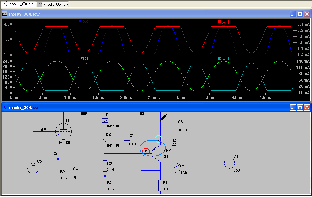

Hp M. schrieb:
> Bin neulich noch über etwas zum Thema Gitterstrom gestolpert.
> Stammt von Telefunken, ca. 1963.
Andere auch. Weihnachten 2016.
Ich habe mich abgerollt vor Lachen:
http://www.jogis-roehrenbude.de/forum/forum/board_entry.php?id=163897&be_page=1&page=0&category=0&order=last_answer&descasc=DESC#p164166
Die Originalschaltung um die es geht kommt von da:
https://roehrenmusik.jimdo.com/r%C3%B6hren/pcl86-srpp-endstufe-ohne-ruhestrom/
Zitate:
>> die Schaltungstechnik kann man niemandem empfehlen,
>> ... verklirrt ... erbärmlich ...
>> ... Triode vom "verhungern" erlösen ...
>> ... die Schaltung hat (mindestens) ein konzeptionelles Problem,
>> ... die Halbbrücke habe ich jetzt mal mit LTspice simuliert
>> ... und dort sieht man das auch sehr schön.
Das übliche gerede, natürlich wird die Simu nicht gezeigt.
Also habe ich mir auch mal eine snocky simuliert.
Um nicht über den Gitterstrom zu stolpern, habe ich
der Triode mal eine Katodenkomi verpasst und die
Atbeitspunkte für die Simu optimiert.
Die Sache mit R10 C16 im Original hat mir nicht gefallen,
habe da zwei Dioden gesetzt. Was der Schirmgitterstromversorgung
recht ist, ist der Basisstromversorgung billig.
Die Oszillogramme gelten für Vollaussteuerung ohne
Gegenkopplung.
Merkennt schön den B-Betrieb von Transistor und Pentode
im zweiten Oszillogramm von oben.
Hp M. schrieb:
> Nun simuliert mal schön
Aber gern doch. :-)
LG
old.

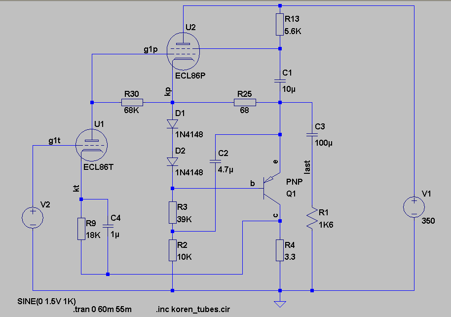

Gast #4841933
Das Problem, dass die untere Halbwelle am Ausgang
mehr Verstärkung erfährt als die obere Halbwelle,
konnte ich auch lösen.
Im Gegensatz zu einer Über-Alles-Gegenkopplung kostet
das kaum Verstärkung.
Es gibt kein schöneres Spiel als LTspice. :-)))
LG
old.
PS:
Als Spartrafo geschaltet wird die Last etwas
hochohmiger.

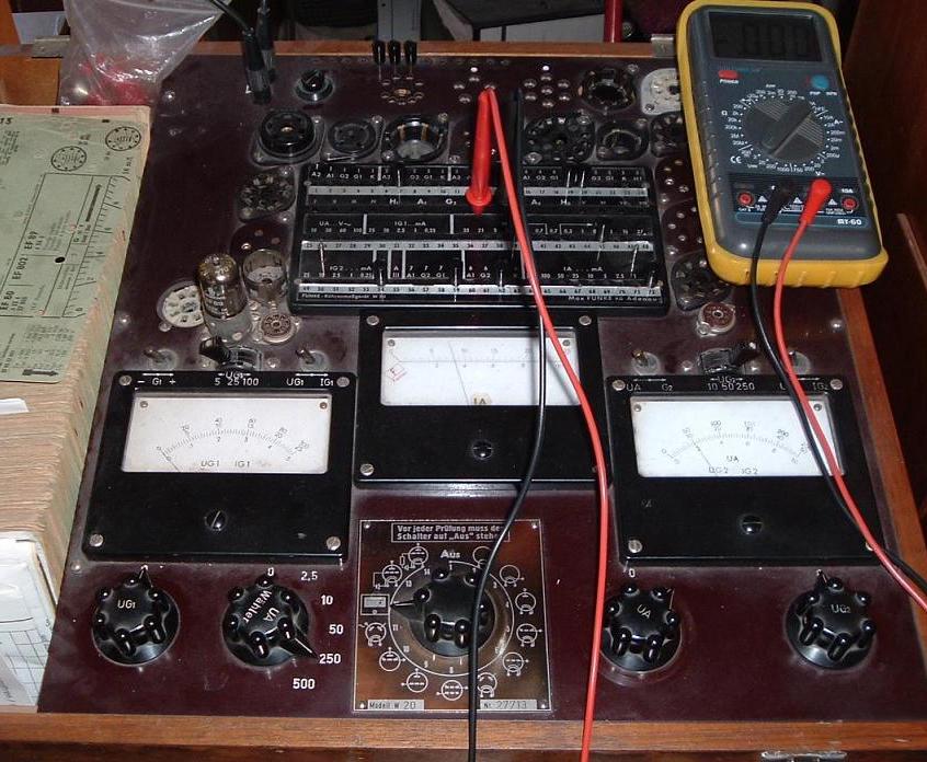

Wer kann mir ein Modell für die EF89 als high-µ-triode machen?
Habe sie heute Vormittag mal auf das Prüfgerät gesetzt.
g1=g2 Steuergitter mit Schirmgitter verbunden als neues
Steuergitter,
g3=a  Bremsgitter mit Anode verbunden als neue Anode
der Triode, gesteckt.
Die Resultate können sich sehen lassen:
bei 50V an der Anode/Bremsgitter und 0V an g1/g2
bekommt man 80µA. Das genügt schon für einen "snocky"

Bei 100V Anodenspannungsänderung muß ich die Steuerspannung
um etwa 100mV ändern um den Anodenstrom beizubehalten.
Gitterstrom schrieb:
> Thema vom TE
Meinst Du Röhrenmodelle in LTspice oder die 6C33c Schaltung?
für letztere habe ich noch eine Simulation mit einer speziell
für die 6C33c entwickelten Treibsrstufe in der Pipe.
LG
old.

Die Arbeitspunktverschiebung hat mehrere Ursachen.
Die Klemmung am Triodengitter habt Ihr ja erkannt
und beseitigt.
Bei der snocky_004 bewirkt auch die Stromgegenkopplung
für den Transistor eine Arbeitspunktverschiebung
da sich die Gleichspannung am Katodenblock dadurch ändert.
Selbstverständlich trägt auch die zusammenbrechende
Schirmgitter-Katodenspannung der Pentode dazu bei.
Aber damit kann man zähneknirschend leben.
Der Pferdefuß bei Euch ist die Ansteuerung der Basis
des Transistors. Schaut Euch mal die Oszillogramme an
was da bei Vollaussteuerung passiert.
Eure Kombi aus Kondensator und Widerstand kann das nicht
handhaben. Diese bewirkt eine Gleichrichtung an der
Basis-Emitterdiode und die verschiebt den DC Arbeitspunkt
ansteuerungsabhängig.
Deshalb habe ich Euch in snocky_002 eine Galvanische
Kopplung vorgeschlagen, die das Problem löst.
LG
Wer kann hier 1 Model von  der ef89 aus Transistoren machen damit kann
endlich auf dem blöden Heitz Trafo verzichten kann!

Gut dann schreibe ich mal was dazu, als Anhang das letzte Schaltbild als
png Datei, so wie gewünscht in diesem Hause.
Diese LT- Spicerei scheint eine lustige Sache zu sein, ich kann das
nicht und es wäre mir auch zu aufwendig. Die Schaltung funktioniert und
ich werde sie nachbauen, die ganze Sache ist sehr kreativ und mal
endlich etwas Neues. Ich höre nur mit meinen Ohren und nicht mit
Messgeräten, die können mir noch so gute Werte liefern, wenn es meinen
Ohren nicht gefällt, wandert das Produkt in die Tonne und der Fall ist
für mich erledigt ohne wenn und aber, oder vielleicht noch dies und das
usw usw...
Mich fasziniert die Einfachheit der Schaltung, ich werde diese als
Brückenverstärker entweder mit einem Radio Aü von 2,4k oder 3 K an 4 Ohm
nachbauen, PCL 86 habe ich genug und als Transistor bekomme ich den
MJ350.
Snocky hat da Einiges entwickelt und verbessert, er hat gemessen und es
war gut von drn Ergebnissen, aber aber viel wichtiger: Er hat gehört und
es war ebenfalls gut für ihn.
Ich werde das entweder bestätigen können oder auch nicht, das ist rein
subjektiv, aber der Verstärker muss ja mir gefallen und nicht anderen
Leuten.
Gruss, Volker

Anbei die snocky_007. Sie kann einen ELA-Übertrager
in Halbbrückenschaltung voll aussteuern.
Also keine Vollbrücke mehr erforderlich.

Verstehe ich nicht, Lautsprecher liegt sekundär an 4 Ohm, habe auch
Gegentaktübertrager im Keller, einer ist für 2x3K primär.
Will den Brückenverstärker bauen, also linke Röhre an den linken
Primäranschluss, Mitte an Masse und rechten Primäranschluss an die
rechte Röhre. Und Gk vom Lautsprecher auf die linke Röhre oder rechte
Röhre oder ist das egal? Mir muss man sowas einfach erklären, ich bin
nur Bastler.
Verstehe ich das so richtig?
Gruss, Volker

Hab's mir angesehen:
Zitat:
>> ...Da hierdurch  die Anodenspannung der Trioden
>> ebenfalls steigt und dadurch der Anodenstrom
>> ansteigen würde, wurde die negative Gitterspannung
>> auf -1,1V gesetzt ( in diesem Fall mit 2 Dioden )...
>> ...Mit dieser Schaltungsänderung hat sich ebenfalls
>> bewiesen, dass die automatische Kennlinienverschiebung
>> bei Belastung , die übrigens sehr stabil funktioniert,
>> nicht auf Gitterstrom der Triode zurückzuführen ist.
>> Dies möchte ich an jene Leute richten,...
Bei Klasse A-Betrieb gibt es keine Kennlinienverschiebung.
Diese kommt nach wie vor durch Gittergleichrichtung am
Triodengitter.
Ihr benötigt mehr als 1,1V Spitze zur Vollaussteuerung
bei -1,1V Gittervorspannung.
Da gibt es natürlich Gittergleichrichtung.
Dafür braucht man kein LTspice.
Aber man kann mit LTspice den Gitterstrom schön sehen.
Lasst Euch von Sauerampfer oder McCoy die
Simulationsergebnisse bei Vollaussteuerung doch mal zeigen!
Ihr braucht folglich mehr negative Gittervorspannung
-1,8V oder negativer
und dann hat sich das mit der Arbeitspunktverschiebung
erledigt. Es gibt dann sauberen A-Betrieb mit Ruhestrom.
