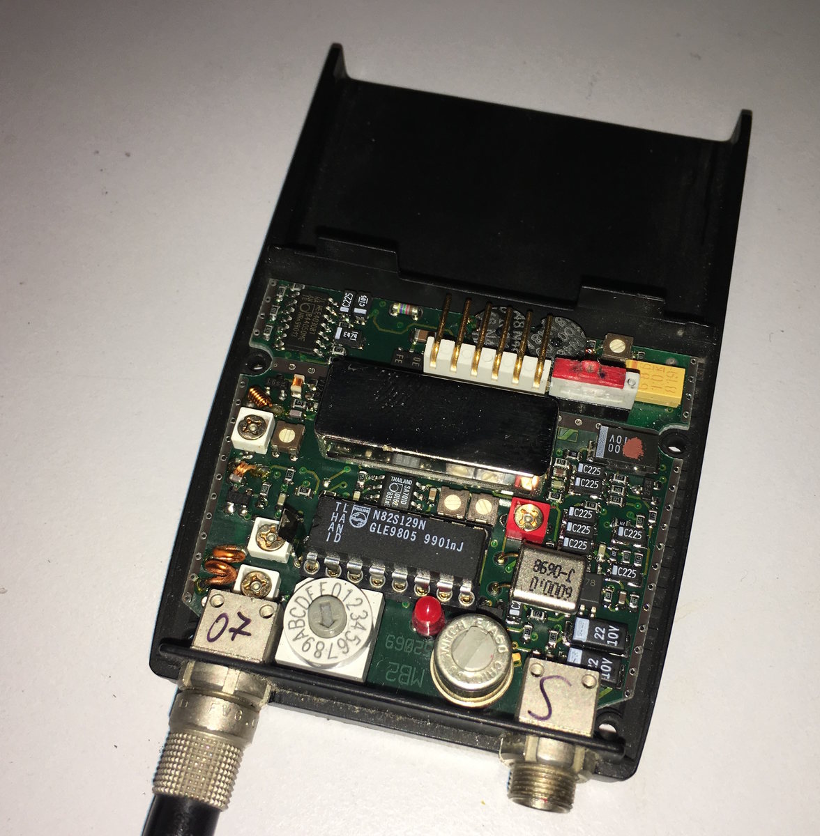

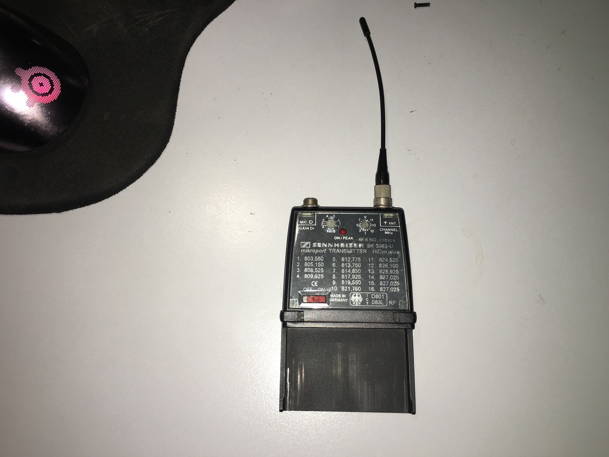

ich habe einige alte Sennheiser PLL-Sender, welche 16 einstallbare
Frequenzen auf einem PROM liegen haben.
Es gab früher mal von Sennheiser ein Programmiergerät um neue Frequenzen
zu programmieren. Leider ist sowas nicht mehr zu bekommen.
Ich habe mal die ICs mir angeschaut.
Meistens ist ein N82S129N vorbaut.
http://pdf1.alldatasheet.com/datasheet-pdf/view/91520/PHILIPS/N82S129N.html

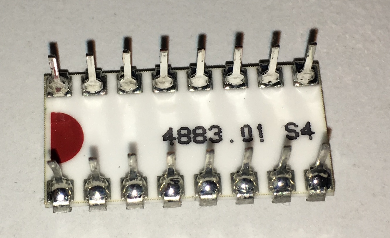

In einem anderen Sender, der schonmal umprogrammiert wurde habe ich
einen anderen IC gefunden. Sieht aus wie ein wiederbeschreibbarer IC?
Im Anhang ein Foto. Habt ihr ne Ahnung was das für ein Teil ist?

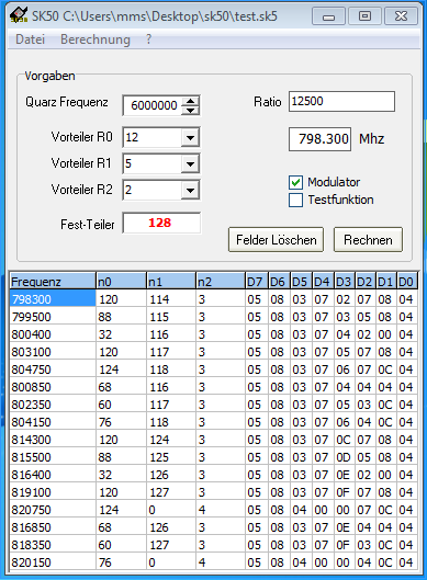

von Horst R. (ramsam)
N82S129 würde ja reichen.
Ich muss jedoch erstmal dann den Hexcode analysieren um rauszufinden wie
die Frequenzen codiert sind.

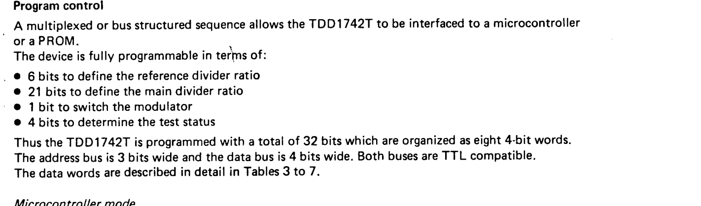

Hier ein Auszug aus dem Sennheiser Service Manual
https://bmamps.com/Schematics/Microphones/Sennheiser_SK50,_SK250_Wireless_Tx_Service_Manual.pdf
"U2:
  Komplexer  PLL-Baustein.  Integriert  sind:  Referenz-
oszillator,programmierbare  Referenz-  und  Hauptteiler,  ein
analoger und ein digitaler Phasenvergleicher, Phasenmodulator
und  ein  Controller  zur  Steuerung  der  internen  und  externen
Abläufe (z.B. Einlesen der Daten aus dem Prom nach erfolgtem
Reset).
Y1:
 Referenzquarz. Normalerweise 6 MHz, Toleranz
 5 ppm.
C6:
 Einstellung der Sendefrequenz auf Sollwert.
U5:
  1GHz-Frequenzteiler=Vorteiler.  Teilt  die  verstärkte  VCO-
Frequenz  durch  128/129  gesteuert  durch  U2  über  den  MC-
Eingang.  Bei  der  Programmierung  des  Proms  wird  128  als
Vorteilerverhältnis eingegeben."

Zum Hintergrund:
Ich habe einige SK 50 bzw SK 3063 und SKM 5000 im 800 MHz Bereich.
Diese senden zum Teil nun im LTE Bereich.
https://de.wikipedia.org/wiki/Digitale_Dividende
Ich will die Frequenzen in die LTE-Duplexlücke legen, da hier keine
Störungen auftreten und es dort erlaubt ist ohne irgendwelche Lizenzen.
Zum Anderen haben manche Sender Frequenzen für die ich keinen Empfänger
habe.
Man kann alles sehr teuer bei Sennheiser umprogrammieren lassen. Das
lohnt sich aber nicht, da ich die Teile immer für um die 150 Euro bei
ebay ersteigert habe.

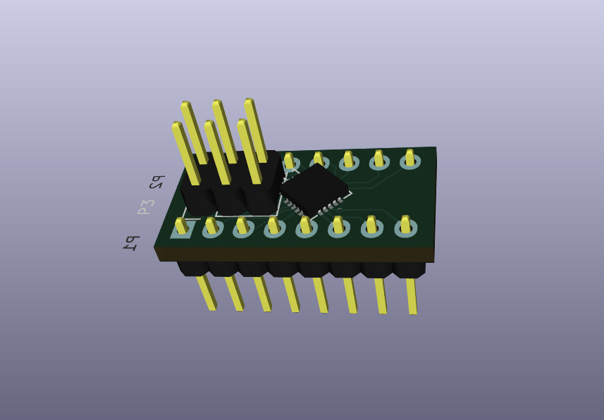

Ansonsten halt, falls das mit der Zugriffszeit kein Problem ist,
einen Controller im QFN-Gehäuse nehmen und daraus einen Adapter
zimmern.  Ein ATtiny2313 sollte ja pinmäßig ausreichen, sein QFN
ist 4x4, Vcc und GND liegen gegenüber, was hier günstig ist.
Gerade mal schnell ausprobiert: würde gerade so reinpassen, sogar
noch mit Standard-ISP-Stecker (den man natürlich für den Betrieb
dann nicht bestückt). ;-)
Während ich auf meinen Programmer aus den USA warte habe ich mir
Gedanken über den HEX-Code gemacht.
Im Sennheiser Servicemanual steht zu den PLL-Teiler folgendes:
(Der PLL ist ein TDD1742T, PDF im Anhang, Ab Seite 8 PROM Infos)
Das schöne an dem Teil: er hat explizit einen PROM-Modus.  Du
kannst dann eigentlich davon ausgehen, dass sie diesen auch
benutzen, damit ist die Anordnung der Daten im ROM klar.

> Ebenen zu speichern. Die zweite Ebene kann aktiviert werden, indem R5
> entfernt wird.
D. h. ein Teil der Adressleitungen wird über Schalter und R5
gesteuert (5 Bit), der andere Teil (3 Bit) direkt vom PLL-IC,
der für jede Frequenz drei Vier-Bit-Worte einliest.

Mir ist daher nicht klar, was der TO mit ev. noch lieferbaren bipolaren
Proms im 16poligen DIL anfangen will, Programmierung hin oder her.
Georg

Lesen ist doch eine aussterbende Kunst. Es geht darum, dass ein solches
Prom im 16pol. DIL keine solche Abschaltung besitzt und daher nicht
einfach eingesetzt werden kann - man braucht das Prom in Form eines
leeren Sennheiser-Moduls, nicht im Standardgehäuse, und sowas gibt es
meines Wissens nirgends.
Oder gehst du davon aus, dass der TO den Prom-Chip aus seinem
Keramikgehäuse herausschält, von einem Sennheiser-Modul den schwarzen
Klecks abkratzt und den nackten Prom-Chip auf das Modul bondet? Klar,
kann man machen, ist doch überhaupt kein Problem. Jedenfalls nicht für
dich.
Georg

Muss mich korrigieren: Bilder anschauen überfordert auch so manchen.
Oder willst du behaupten, was der TO im allerersten Post hochgeladen
hat, wäre die handelsübliche Bauform eines N82S129N? Aber wenn du eine
Bezugsquelle dafür weisst, sag Bescheid, DAS wäre konstruktiv. Ich bin
halt so blöd, ich weiss nicht woher bekommen, ganz sicher nicht bei den
genannten ebay-Angeboten. Das kannst du ja nachprüfen, ich sehe da nur
Standard-DIL.
Georg

Also in fast allen Geräten ist original ein PROM N82S129N drin.
Das erste Bild, welches ich hochgeladne habe ich ein Chip aus einem
bereits mal umprogrammierten Sender. Da man wohl kein leeren PROM zu
Hand hatte, hat man dieses teil mit dem Schwarzen Ding genommen.
Ich nehme an es ist ein MC oder sowas. Aber um das Teil geht's ja nicht
primär, da keiner weiß was das genau für ein Teil ist.

Aus dem PLL Manual hab ich noch gesehen, dass eine Frequenz 32 Bit hat.
Macht auch sind 32 Frequenzen mal 32 Bit = 1024 Bit des PROM
Ja, und zwar organisiert in 8 Worten zu je 4 Bit.  Das macht die
unteren drei Adressbits deines PROMs.  Insgesamt hat er acht
Adressleitungen, vier davon werden offenbar über einen Wahlschalter
mit 16 Stellungen gewählt, die fünfte durch eine Widerstandsbrücke,
mit der man zwischen zwei 16er-Frequenzsätzen wählen kann.

Wenn ich das richtig sehe, sollen am Ende für die verschieden Frequenzen
die PROM Werte entstehen.
Hier hat sich schon einer damit beschäftigt:
http://www.isj.pl/progr.html
@ hp-freund

Die tdd1742.exe läuft im XP DOS Fenster.

ich versuch erstmal google translator

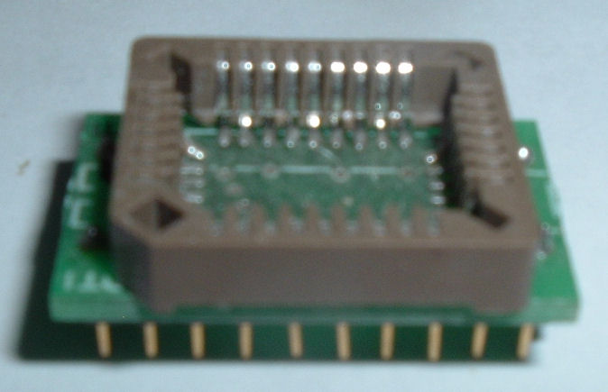

wird es EPROM sein (es sei denn, jemand hat Zugang zu "sauberen"
Speicher und PROM-Programmierer zu ihnen), auf die Sie benötigen, um
einen Adapter zu machen. Der Adapter wird für jede EPROM verschieden
sein. An diesem Punkt beginnt das Thema ein wenig kompliziert, weil 3004
PROM Typ N82S129 verwendet wird und in 3005 PROM Typ N82S131. Leider
sind beide Systeme nicht gleichwertig und jeweils benötigen einen
speziellen Adapter. Aber in unserem Beispiel wollen wir auf Radmorze
3004 konzentrieren.
Dank der wunderbaren Spezialist, der Chris SQ6ADE, ich gewonnen Systeme
Adapter mit Promos für verschiedene Modelle N82129 epromów das Auge, UV
gelöscht.
Hier ist eine:
Nummer 27C16
27c32
27C64
27c128
27C256
27C512
Zum Thema "bipolares Prom, braucht irre Strom": Der PLL-Chip hat extra
einen Ausgang, um die Versorgung des PROMs nur dann ein zu schalten,
Also man kann in die Fassung wahlweise die Hybridschaltung mit dem
Klecks oder ein normales Prom im 16pol. DIL stecken? So klar war das
bisher nicht.
Wenn du alte Proms kaufst und programmierst oder programmieren lässt,
ist das zwar im Moment am billigsten, aber zum Experimentieren nicht
geeignet, denn jedesmal wenn du dich vertan hast brauchst du ein
frisches IC.
Mein Vorschlag: eine 28 oder 32polige Fassung für ein Flash-Eprom nehmen
und fliegend verdrahten auf einen 16poligen Stiftsockel, die übrigen
Pins für das Flash fest mit GND oder VCC verbinden. So schnell ist die
Abfrage sicher nicht dass es HF-Probleme mit der Verdrahtung gibt. So
kannst du den Flash Chip aus der Fassung rausnehmen und in einem
beliebigen Programmer neu beschreiben.
Wenn du dann weisst, dass das so funktioniert, machst du einen Adapter,
der sich einbauen lässt, das müsste mit einem 2seitig durchkontaktierten
Platinchen gehen.
Einen parallelen Speicher fest auflöten wird nicht gehen, weil man zum
Programmieren alle 28/32 Anschlüsse braucht, der Platz reicht da nicht
für die zusätzlichen Anschlüsse und man würde sowieso einen Multilayer
brauchen. Mit einem kleinen Controller ginge das, weil man zum
Programmieren auf dem Adapter bloss 3 oder 4 Leitungen benötigt. Aber
mein oben gezeigter Adapter mit Fassung ist sicher nur 2 mm höher als
die Klecksschaltung, das sollte doch reichen.
Georg

Alles zusammen gefasst könnte man jetzt:
- wie oben genannt den ATtiny2313 als QFN auf Adapter einsetzen
- TDD1742T im Slave/µC Modus
- an Stelle des ISP eine RS232 nach außen führen, über die neue Tabellen
geladen werden können
- 3-pin Buchse einbauen
Braucht kein antikes PROM, müsste alles rein passen und ist maximal
flexibel.

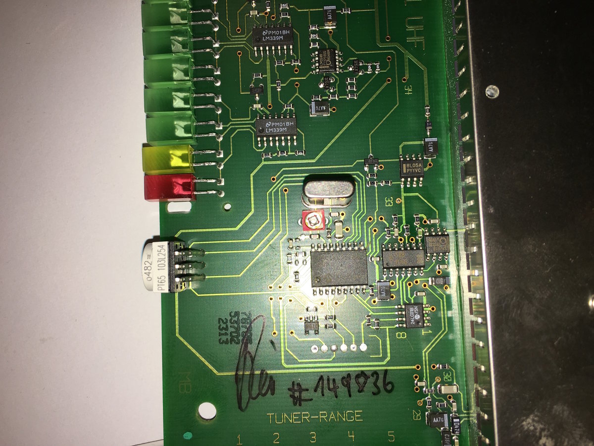

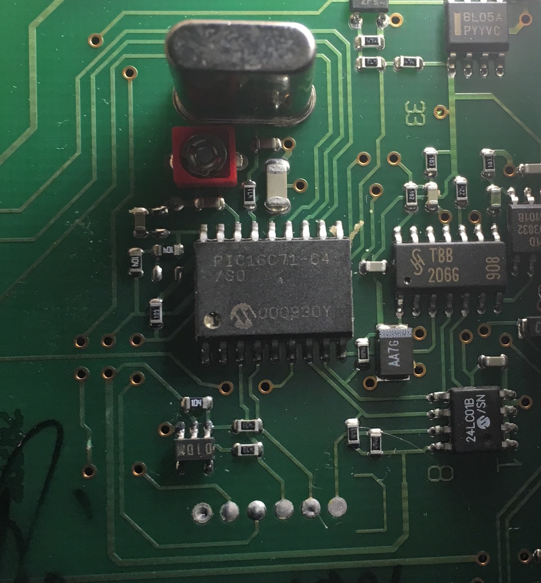

Ich habe hier einige EM 1031 Empfänger. Auch 16 Kanal.
Die sind schon etwas neuer und haben keinen PROM sondern einen
PIC16C71-04/SO.
Ich glaube aber das ist ein nur "einemal beschreibarer"?
Unter dem PIC sieht man noch die Programmierpins.
Update:
Ja lese gerade:
1792 Bytes Programm-Speicher-PROM, organisiert in 1024 Worten zu je 14
Bits, nur einmal programmierbar.:(
Gut könnte ihn wohl auslöten und durch einen beschreibbaren ersetzen
von hinz (Gast)
> PIC16C71-04/SO.
Und eine ganz andere PLL.
Ja.
von hinz (Gast)
Oder den Inhalt des externen EEPROM ändern...
also du meinst, die Frequenzen sind auf einem EEPROM? Meinst du den:
The   Microchip   Technology   Inc.   24AA01/24LC01B
(24XX01*) is a 1 Kbit Electrically Erasable PROM?
von hinz (Gast)
Der SO-8 ganz in der Nähe: 24LC0....
Würdest du den auslöten um auslesen/schreiben?
Pin 7 ist Write-Protect (WP) wenn der auc Vcc liegt wie hier der Fall.
Ich nehme an der wurde über den PIC programmiert. Ich sehe nämlich keine
Leitungen zum ISP
von hinz (Gast)
Ja.
> Leitungen zum ISP
Ganz bestimmt ist das so.

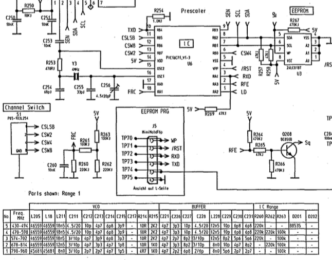

Ich sehe gerade, das Teil hat auf der Rückseite eine Schnittstelle zum
programmieren des EEPROMs.
Im Serviemanual steht es auch drin.
von hinz (Gast)
Nützt dir nur was wenn du Software und Adapter hast.

Womöglich ist das IC vom Anfang ein PROM-Chip, bei dem der
Abschalttransistor mit den beiden Widerständen bereits hybrid integriert
ist...
von Georg (Gast)
> ist...
Das habe ich weiter oben schon vermutet, aber ein Schaltbild ist besser
las Vermutungen, wenn das auch etwas unglücklich gezeichnet ist. Den
Pfeilen nach hätte das Prom 9 Ausgänge und nicht nur 4, die "channel
selection outputs" sind wohl die Eingänge zur Kanalauswahl.
Ungeklärt ist der Sinn der Massnahme, den Abschalttransistor zu
integrieren - ist so einer schon auf der Grundschaltung, braucht man
keinen zweiten, ist er das nicht, sollte man keinen einfachen Prom
einsetzen wegen des dann viel zu hohen Stromverbrauchs, sondern nur die
Klecks-Module verwenden.
So ganz ohne praktische Messungen wird sich das nicht klären lassen.
Ausserdem sind wir hier sowieso nur eine Minderheitsmeinung, das Forum
ist weit überwiegend der Meinung Prom rein und fertig. Ich war schon 68
nur eine kleine radikale Minderheit, also was soll's, und für mich muss
es ja auch nicht funktionieren.
Georg
von hinz (Gast)
Oder man schaut in den Schaltplan des Senders.
von Georg (Gast)
Wenn es zutrifft, dass sich Q1 im Gerät befindet, dann wird es mit einem
Controller zur Emulation nicht klappen, denn der hat keine Versorgung,
solange kein Zugriff stattfindet, und müsste erst anlaufen.
Was dann das vom TO abgebildete Klecksmodul soll bleibt ein Rätsel.
Georg
Das hat er im ersten Beitrag erklärt, du bist der einzige, der das
nach wie vor nicht verstehen will: das ist ein Modul, mit dem in einem
anderen Gerät bereits mal irgendwann der N82S129N ersetzt worden war.
Herkunft und Inhalt des Moduls sind jedoch unbekannt.
von Peter D. (peda)
Der ATtiny2313 läßt sich auf 20 Zyklen Resetzeit konfigurieren.
Man kann aber auch einfach nen Lötklecks auf den Transistor pappen und
den AVR in Power-Down mit Pin-Change Wakeup setzen.
Bei 125µs für 8 Nibble und 8MHZ CLK hat man je Nibble 125 Zyklen Zeit.
Wenn man sich mit den AVRs etwas auskennt, wäre das eine Option.
Man könnte auch - in höchster Not - ein N82S129 brennen...
Erstens muss man's erstmal haben, ohne ein Vermögen zu investieren,
zweitens isses danach futsch, wenn man sich vertan hat.  Solange noch
nicht völlig klar ist, wie die Daten genau angeordnet werden müssen,
wäre es daher sicher hilfreich, es irgendwie anders anstellen zu
können.
Könnte aber sein, dass es fürs Experimentieren in der Tat einfach ein
EPROM tut, da die mechanische Größe für diesen Fall noch nicht so
wichtig ist.  Wenn man weiß, was man genau in den PROM brennen muss,
kann man dann immer noch auf selbige umsteigen.
von AL (Gast)
Hallo
ich habe eine Software die die Frequenzen berechnet. Es ist dabei
notwendig die Grundfrequenz des SK50 oder 250 zu kennen.
Hallo AL,
könntest du die mal online stellen? Also der Quartz hat 6 MHz und der
Vorteiler ist 128 oder 129.
von AL (Gast)
Hier mal die Software. Habe diese vor einigen Jahren geschrieben. Habe
noch .BIN dateien angefügt. Diese sind von SK50 Sendern direkt mit dem
BeeProg2 ausgelesen.
Einfach mal bissel damit rumspielen. Hilfe gibts nich so viel von der
Software. Wenn du noch fragen hast einfach kurze Nachricht
wow, danke!
werde ich mir heute abend anschauen.
@ AL
sieht gut aus.
Aus was ergeben sich die Vorteiler R0 R1 R2? Kann man die Werte immer so
lassen (12, 5, 2)?
Wofür ist die Checkbox Modulator und Testfunktion?
Auf welcher Basis hast du die Software geschrieben, selber
backengineerd?
thx
PS: für alle hab ich noch ein screenshot gemacht.
@ AL
Könntest du vll mal die Formel für die Frequenz posten?
Habe versucht mich reinzulesen, jedoch komme ich irgendwie nicht drauf

Die Software ist in Delphi und eine eigene Entwicklung, da ich sehr viel
mit den SK's zu tun hatte.
Hier mal die Berechnung:
//Hier beginnt der Rechenteil
freq := Form1.FR_Input.IntValue*1000;
n2 := 0;
n1 := 0;
n0 := 0;
fehler := false;
repeat
  n2 := n2 + 1;
  tz1 := (128*n2+n1)*128+n0;
  ergebniss := OVR*tz1-freq;
Until sign(ergebniss)<> -1;
n2:=n2-1;
if n2 >127 then fehler := true else fehler := false;
repeat
  n1 := n1 + 1;
n1:=n1-1;
if n1 >127 then fehler := true else fehler := false;
22
repeat
23
  n0 := n0 + 1;
24
25
26
Until (ergebniss = 0) or (ergebniss >127);
Die Vorteiler stelle ich so ein das ein niederiges Ratio herauskommt.
Damit rastet der PLL etwas schneller ein.
(sieht mann an dem Punkt wo die LED etwas dunkler wird)
Wenn der Wert vom Synthesizer nicht erreicht werden kann dann kommt eine
Fehlermeldung.
Modulator setzt den Synthesizer in den Modulationsmodus ist natürlich
für Tonübertragung zwingend, sonst wird nur der Träger gesendet.
Testmodus ist für Messzwecke am PLL und hat für den Normalbetrieb keine
Funktion muss also deshalb der Haken raus.
Wenn du bereits eine Binärdatei aus einem Prommer hast kannst du einfach
die Datei einlesen und dann rechnet das Programm die Frequenzen zurück.
@ AL
Danke für den Code.
Was mir noch nicht klar ist:
Gehen die Vorteiler nicht in die Berechung rein? Sehe da keine Variablen
zu?
Die Quartzfrequenz sind nur für die Berechung/Wahl der Vorteile
relevant, oder?
Könntest du die Vorteilerberechnung mit der Ratio auch noch posten?
Danke nochmal!
@ AL
OK, hab rausgefunden, dass deine OVR Variable (Wohl Overall "Teiler"
Ratio)  das Freqzenzraster ist. Also die 12500 Hertz z.B.
Würdest du die Delphi Projektdatei posten, dann würde ich noch die
kleinen Klickbugs entfernen?... Vll. könnte man es auch mit MIT-Lizenz
veröffentlichen für Hobbyleute usw.
von Al (Gast)
ja wenn Du lust dazu hast. Schreib mir ne mail ich sende Dir dann den
Code zu
wet-world@gmx.de

Falls sich noch jemand für den ursprünglich hier diskutierten
Hybrid-Baustein interessiert, der wurde mittlerweile analysiert und
dokumentiert:
Beitrag "Re: Speicherbausteine - Die Bilder"
https://www.richis-lab.de/ROM07.htm
@richi123
Danke dir super Leistung, also ein EEPROM, das war auch meine erste
Vermutung.
von Richard K. (richi123)
Es war mir ein Vergnügen! :)
Gerade bei solchen Bauteilen freue ich mich immer sehr, wenn ich etwas
Licht ins Dunkel bringen kann.
