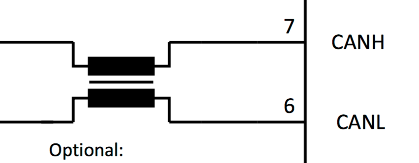

Ich möchte einen Mikrocontroller haben, der über einen Can Controller
und einen Can Transceiver, Daten die im KFZ Can Bus gesendet werden,
empfängt auswertet und dann Grafisch auf ein LCD-TFT oder OLED anzeigt.

Es gibt mehrere Möglichkeiten
1. atmega61m1 bzw at90can mit integriertem CAN-Controller dazu dann
einen beliebigen CAN-Transceiver (ich nehme gerne den MCP2551 oder dort
gleich einen Optenenkoppelten). Dann kann der Controller auch gleich das
Display ansteuern und du hast weniger Hardware zu bauen.
2. Arduinoplatform dazu einen CAN-Controller (z.B. MCP2515) der per SPI
kommuniziert und den MCP2551.
Wenn du es schnell und einfach realisieren willst würde ich dir mit
wenig Programmieraufwand Nr.2 empfehlen, da arduino einfach ist und es
schon Librarys für gefühlt alles gibt. Außerdem brauch du keine Hardware
selber bauen da es dort auch schon eine fertiges Shield gibt
(https://www.sparkfun.com/products/13262).
Zusammenstecken, Stecker dran, ein bisschen Code schreiben und freuen.

Kann mir jemand sagen, welches Symbol das auf dem Foto im Anhang ist?
Von Infineon wird bei Automotiv Anwendungen empfohlen das in die CAN H
und L Leitung einzusetzen.
Das einzige bei CAN sind die Abschlusswiderstände von je 120 Ohm.

von Thomas F. (igel)
Joschka T. schrieb:
https://www.mikrocontroller.net/attachment/314207/Bildschirmfoto_2016-12-17_um_15.50.16.png
Um das noch aufzulösen: Das ist eine Gleichtaktdrossel.
http://www.ti.com/lit/an/slla271/slla271.pdf

Wie sieht es mit der Gleichtaktdrossel aus die in den Infineon
Automotive Transceiver im Schaltplan als Optional dargestellt ist,
sollte ich das machen?

> Und was ist mit Schutzschaltung gemeint?
> Einen Opto-Koppler?
Schaden wird's nicht.
