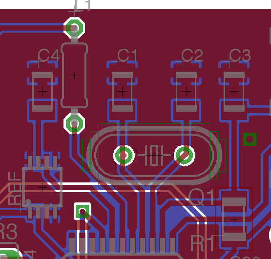

Das kann ich euch zeigen wenn ich daheim bin. Aber mal ehrlich: ich
sagte schon, dass es mit dem internen Oszi geht, mit dem externen gehts
nicht. Der Quarz ist vielleicht 10 mm von den Pins entfernt, am
Atmega328 funktioniert es stets. Ich postuliere also: Am Aufbau wird es
definitiv nicht liegen. Höchstens an der Wahl der Lastkapazitäten.
EDIT: Dropbox ist ne tolle Erfindung, da liegt noch ein Layoutentwurf
und am Quarz hab ich nichts geändert, so wie im Bild hängt der Quarz am
ATXMega.

Die Masserückleitungen von C1 und C2 zum Controller hin sind arg lang,
auch wenn Atmel das so empfiehlt.
Besseres Beispiel:
http://www.infineon.com/dgdl/Infineon-ap2402633_EMC_Guidelines.pdf-AN-v03_05-EN.pdf?fileId=5546d46255dd933d0155e32392f1090e
Seite 17.
Vermutlich liegt das Problem aber eher an der Kapazität von C1/C2.
Gruß,
Bernhard
