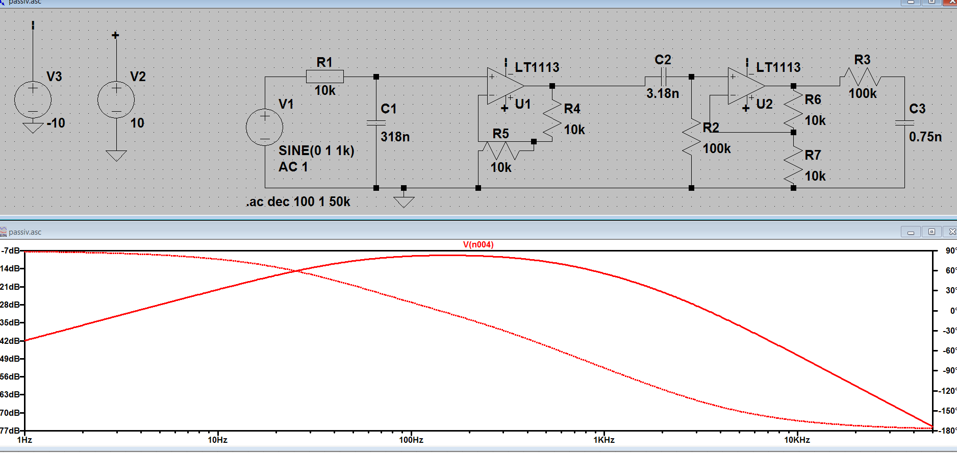

Ich habe jetzt spaßeshalber um das ganze besser zu verstehen einen TP-Hp-TP nach einander geschaltet. Ein Tiefpass mit der Zeitkonstante τ = 3180 µs Ein Hochpass mit der Zeitkonstante τ = 318 µs Tiefpass mit der Zeitkonstante τ = 75 µs Doch es kommt nicht das erwartete raus. Liegt das das jede Stufe belastet von der nächsten wird? Hbae extra große Widerstände probiert. Oder wo liegt mein Fehler? Hallo, Ja, die einzelnen Stufen hast Du nicht entkoppelt. Dazu müßten Impedanzwandler dazwischen geschaltet werden. Unendlich hochohmig am Eingang, unendlich niederohmig am Ausgang. Oder Du verwendest in der ersten Stufe einen extrem niederohmigen R, in der nächsten Mittel und in der dritten hochohmig, so um dem Faktor 100 versetzt, dann kommt es näherungsweise hin. Man kann aber auch anders berechnen, so daß es ohne Impedanzwandlung stimmt. Mit freundlichem Gruß
#4837080
Danke für die Vorschläge. Aber es sieht immer noch nicht besser aus.

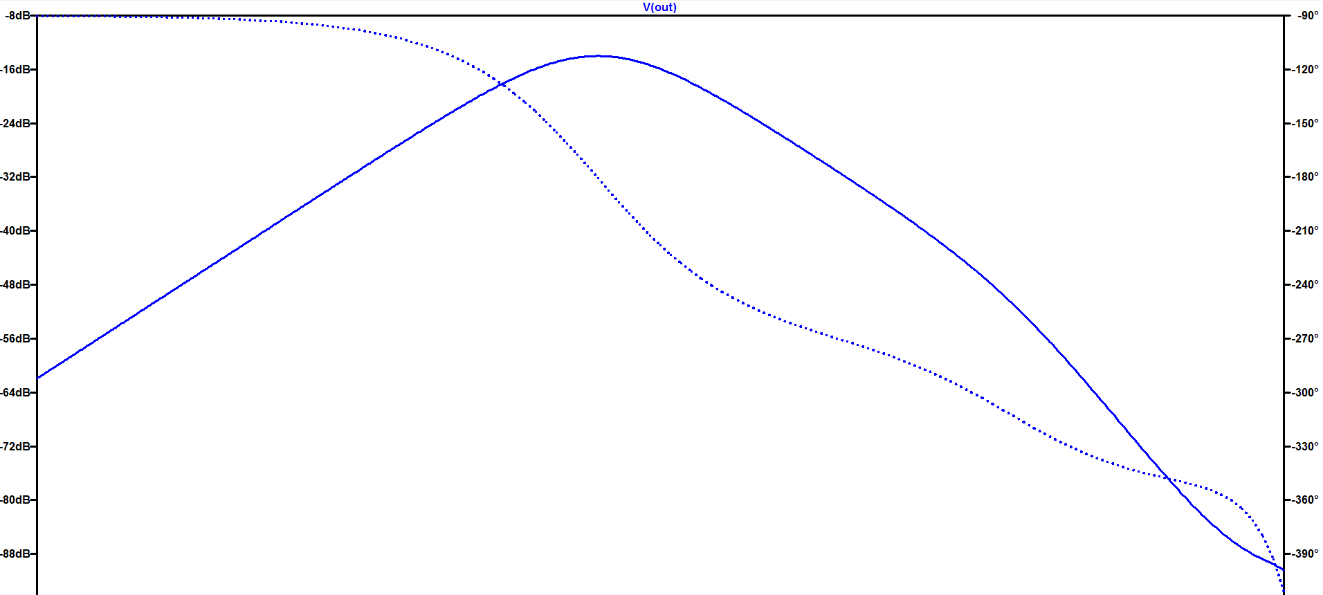

#4837977

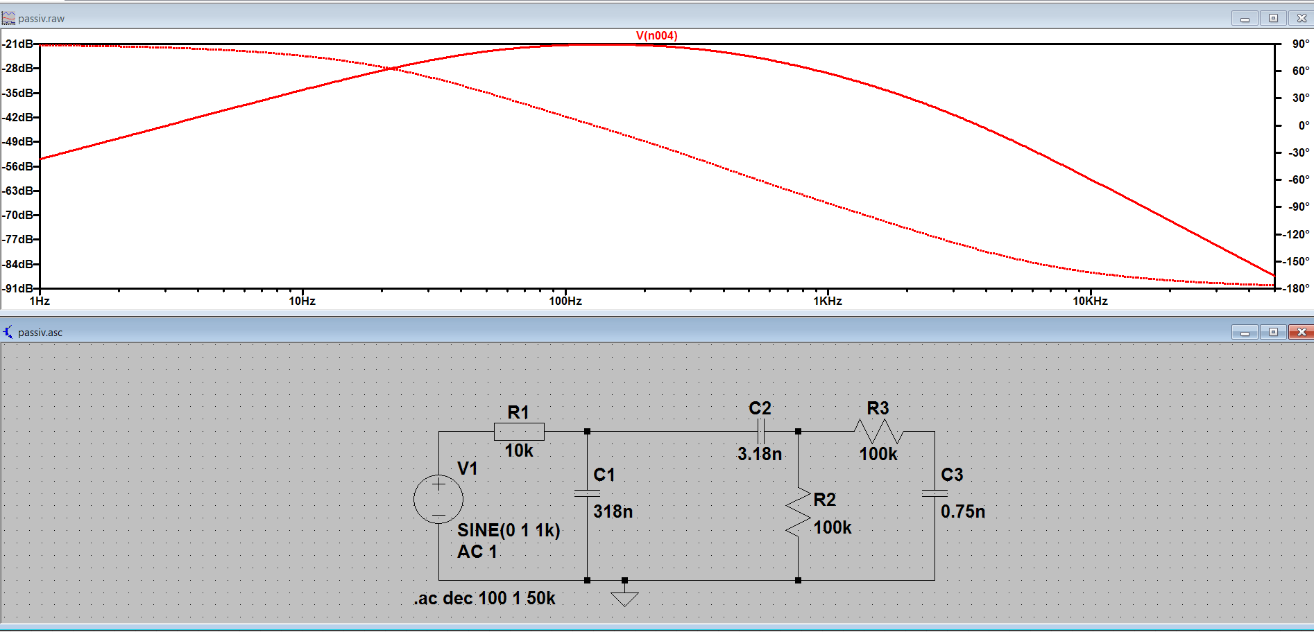

Habe jetzt mal das Eingangssignal nachgebildet im zweiten Bild sieht man das Ausgangssignal nach dem Filter. Was meint ihr passt die entzerrte Kurve?
#4838095
ikarus schrieb: > Was meint ihr passt die entzerrte Kurve? Schick die verzerrte Kurve drauf und guck ob ne Konstante rauskommt.
#4838123
Habe ich ja aber wie man am rechten bild sieht kommt nichts richtiges raus. Verstehe aber nicht warum.
#4839359

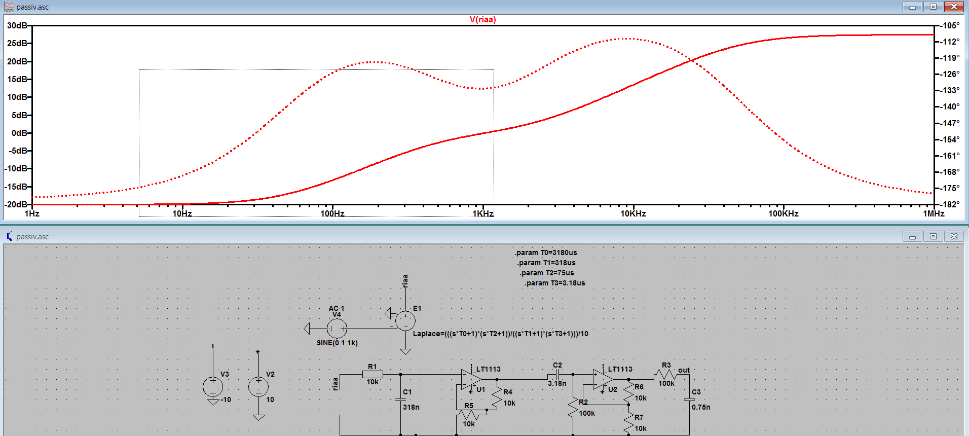

Habe jetzt eine neue Schaltung bestehend aus HP+TP und einem HP entworfen. Wieso sieht der Ausgang nicht so aus wie es soll. Habe die einen Filter richtig berechnet. Die RIAA Kurve sieht auch richtig aus - nur das entzerrte Signal (nach dem Filter) nicht. ikarus schrieb: > Die RIAA Kurve sieht auch richtig aus - > nur das entzerrte Signal (nach dem Filter) nicht. Vergleiche doch das bitte nochmal mit dem Original: https://de.wikipedia.org/wiki/Schneidkennlinie#/media/File:RIAA-EQ-Curve_rec_play.svg Du braucht auch lediglich einen (flach abfallenden) Tiefpass. Matthias S. schrieb: > Du braucht auch lediglich einen (flach abfallenden) Tiefpass, ein > Hochpass ist hier nur jenseits des Hörbereiches sinnvoll, um z.B. > Schwingen usw. zu verhindern. Normalerweise gibt es mindestens drei RC-Glieder, deren Zeitkonstanten in der RIIA festgelegt sind. Jede dieser drei Zeitkonstanten wird in guten Entzerrerschaltungen auch berücksichtigt. Es gibt genügend gute Schaltungen aus der Vergangenheit, da etwas neues entwickeln zu wollen, macht m.E. wenig Sinn. Man könnte höchstens veraltete OPVs aus solchen Schaltungen durch modernere ersetzen. Die Grenzen des Mediums Schall- platte liegen aber im Medium ansich und lassen sich auch durch modernere Schaltungen nicht überschreiten. Die Probleme des TEs legen m.E. wohl nur an dessen mangelnder Kenntnis an Grundlagen der Schaltungsent- wicklung Harald W. schrieb: > ein >> Hochpass ist hier nur jenseits des Hörbereiches sinnvoll, um z.B. >> Schwingen usw. zu verhindern. Das hatte ich eben weg editiert, weils Quatsch ist.
#4839400
Matthias S. schrieb: > Das hatte ich eben weg editiert, weils Quatsch ist. Dann hättest du mal lieber alles wegeditiert, denn das ist auch Quatsch: Matthias S. schrieb: > Du braucht auch lediglich einen (flach abfallenden) Tiefpass. Es geht nicht mit einem einzigen Tiefpass 1. Ordnung, weil -40dB über 3 Decaden zu machen sind. Ein TP 1. Ordnung würde aber -60dB über 3 Decaden machen, und flacher als 1. Ordnung geht es mit einem TP eben nicht. Es hat schon seinen Grund, dass die RIAA die Kennlinie entsprechend unterteilt. ArnoR schrieb: > Es geht nicht mit einem einzigen Tiefpass 1. Ordnung, weil -40dB über 3 > Decaden zu machen sind. Heute geht das natürlich - man nehme einen DSP. Aber wir haben oben schon genug Schaltungsvorschläge gepostet (ausser ArnoR), so das der TE seine Versuche eigentlich einstellen kann.
#4839434
ikarus schrieb: > Habe jetzt eine neue Schaltung bestehend aus HP+TP und einem HP > entworfen. Wieso sieht der Ausgang nicht so aus wie es soll. Habe die > einen Filter richtig berechnet. Die RIAA Kurve sieht auch richtig aus - > nur das entzerrte Signal (nach dem Filter) nicht. Der zweite OPV arbeitet bestenfalls als n.invertierender Pufferverstärker, allerdings mit eingebauter Instabilität.
#4839446

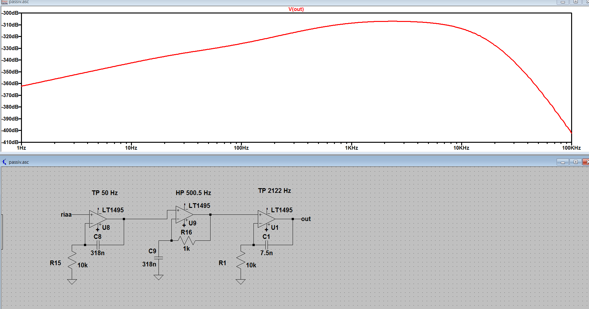

Harald W. schrieb: > Die Probleme des TEs legen m.E. wohl > nur an dessen mangelnder Kenntnis an Grundlagen der Schaltungsent- > wicklung Dann sag mir lieber was ich falsche gemacht habe! Ich habe jetzt alle 3 Stufen einzeln gezeichnet und es kommt nicht das richtige raus. Warum?? voltwide schrieb: > Der zweite OPV arbeitet bestenfalls als n.invertierender > Pufferverstärker, allerdings mit eingebauter Instabilität. Laut Literatur ist es aber ein Hp. Wie sieht den deiner Meinung ein nicht invertierender HP 1.Ordnung aus? ikarus schrieb: > Laut Literatur ist es aber ein Hp Was möchtest du denn mit einem Hochpass? Den würdest brauchen, wenn du Platten schneiden willst.

http://elektroniktutor.de/analogverstaerker/riaa.html Die schneidelinie besteht aus: Ein Hochpass oder Höhenanhebung im Bassbereich bei 50 Hz mit der Zeitkonstante τ = 3180 µs Ein Tiefpass im Mitteltonbereich bei 500,5 Hz mit der Zeitkonstante τ = 318 µs Ein Hochpass im Höhenbereich bei 2122 Hz mit der Zeitkonstante τ = 75 µs die demzufolge Entzerrkennlinie: Ein Tiefpass mit der Zeitkonstante τ = 3180 µs Ein Hochpass mit der Zeitkonstante τ = 318 µs Einen weiteren Tiefpass mit der Zeitkonstante τ = 75 µs
#4839621

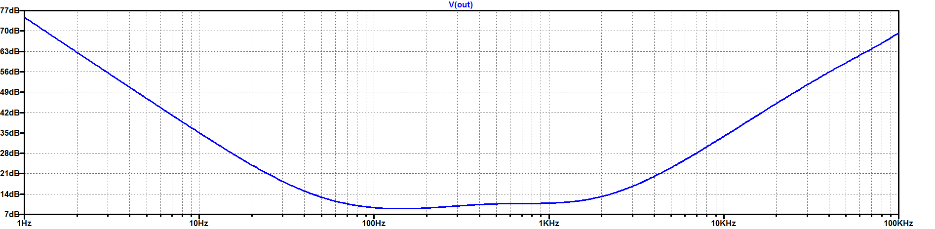

Meine Letzte Schaltung scheint zu funktionieren nur ist die Kurve horizontal gespiegelt. Warum? Die von euch vorgeschlagenen Schaltungen funktionieren zwar aber es ist nirgends erklärt wie man es berechnet ich will die Bauteilewerte selbst bestimmen... Und theoretisch muss es doch so funktionieren aus 3 einzelnen Filtern.
#4839654
ikarus schrieb: >> Der zweite OPV arbeitet bestenfalls als n.invertierender >> Pufferverstärker, allerdings mit eingebauter Instabilität. > > Laut Literatur ist es aber ein Hp. Wie sieht den deiner Meinung ein > nicht invertierender HP 1.Ordnung aus? Nein, das ist kein Hochpaß sondern Murks und kann überhaupt nicht funktionieren. Du solltest Dir nochmal die Literatur zu Gemüte führen.
#4839657
Btw Dein Spice Frequenzplot zeigt einen Pegel um -360dB an. Das wäre 1/1000 000 000 000 000 000 Volt - also eher nichts. Spice ist ein ausgezeichnetes Werkzeug, um Schaltungen verstehen zu lernen. Um der Sache auf den Grund zu gehen mußt Du umschalten auf Transientenanalyse, also quasi auf Oszilloskopbetrieb. Und dann verfolgst Du Stück für Stück den Signalverlauf beginnend ab der Quelle, dem Signalgenerator. Und vergleichst das mit dem, was Du erwartest. Kommt etwas Unerwartetes heraus, liegt es zu 99,9% NICHT am Simulator. Hier setzt das Lernen ein... ikarus schrieb: Hallo, > Ich brauche für einen MM Schalplattenspieler einen einfachen > Entzerrvorverstärker. Aufwändig sollte die Schaltung ja nicht sein, habt > ihr da kleine auf Operationsverstärker Basis? Die Theorie: http://www.huennebeck-online.de/papers/phonoentzerrung/phonoentzerrung.pdf Die Praxis: http://www.ti.com/lit/ds/symlink/lme49710.pdf Seite 2, 18, 23 rhf

Danke Rolsnd. Das war mir schon alles bekannt, selbst die entzerrschaltung in der Simulation funktioniert sie auch aber welche Bauteile bilden den ersten Tiefpass welche den Hochpass und welche de anderen Tiefpass. Das ist leider nirgends beschrieben auch hier nicht. Deshalb habe ich mir bekannte filterschaltungen nach einander geschaltet mit der Hofnung das es funktioniert, was es aber nicht tut, jnd ich weiss nicht warum. Ikarus schrieb: Hallo, > ...aber welche Bauteile bilden den ersten Tiefpass welche den > Hochpass und welche de anderen Tiefpass. Das ist leider > nirgends beschrieben auch hier nicht. Verstehe ich nicht, in den Applikationschaltungen von Ti ist die Verzerrerschaltung doch dimensioniert, warum baust du die nicht einfach nach? Ansonsten: Handbuch der Audioschaltungstechnik, Paul Skritek, Franzis, ISBN 3-7723-8731-4 Kapitel 10.5 Schallplatter-Wiedergabeentzerrer Kapitel 10.5.6 RIAA-Elektrometerentzerrer (Das Buch ist leider nicht mehr im Programm des Verlages, aber eventuell irgendwo gebraucht erhältlich.) Da ist alles genauestens erklärt, einschließlich Dimensionierungstabelle und Schaltungsbeispiel mit einem NE5534A-OP (das Buch ist leider nicht mehr im Programm des Verlages, aber eventuell irgendwo gebraucht erhältlich). rhf Hi, wie das vor 20 Jahren in HiFi-Spitzen-Receivern schaltungstechnisch gelöst wurde, sieht man im Bild. Ein Nebenaspekt, aber vielleicht ganz wichtig, wenn man es mit empfindlichen Vorverstärkern zu tun hat: HF-Einstrahlungsverhinderung. Simpel und zugleich genial wurde das hier einmal durch Einfügen von RC-Glied direkt vor dem ersten Transistor gelöst. Oder an anderer Stelle (nicht im Bild) den Basisspannungsteiler nochmal mit niederohmigem R an die Basis zu legen. Hier ein gelungener Dimensionierungs-Kompromiss zwischen Zunahme des Rauschens und gewünschter HF-Unterdrückung. OT Mir ist bekannt geworden, dass viele Schallplattenfans im Frankfurter Raum leise das Tacken des DCF-77 im Lautsprecher hören, besonders bei Verwendung separater Phono-Magnet-Vorverstärker. Auch das sollte mit den besagten HF-Abblockmaßnahmen von vorne herein wirksam verhindert werden können. OT Ende Karl B. schrieb: > wie das vor 20 Jahren in HiFi-Spitzen-Receivern schaltungstechnisch > gelöst wurde, sieht man im Bild. Ich würde sagen, die Schaltung ist eher doppelt so alt. Seit mindestens 15 Jahren würde ich eine solche Schaltung aber besser mit OPV lösen. Damit kann man m.E. mit gerin- gerem Aufwand bessere Kenndaten erzielen. Die Hinweise von Dir, Karl, bezüglich HF-Einstrahlung kann ich nur deutlich unterstreichen!

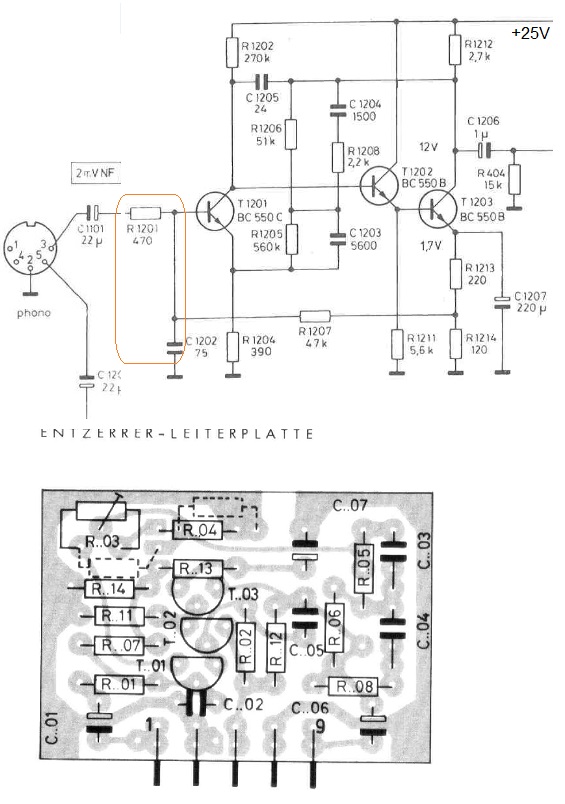

Roland F. schrieb: > Verstehe ich nicht, in den Applikationschaltungen von Ti ist die > Verzerrerschaltung doch dimensioniert, warum baust du die nicht einfach > nach? Wozu ist das am Ausgang der 470 Ohm Widerstand der 10µF C und der 100k Widerstand? Was machen die und braucht man die?
#4843580
ikarus schrieb: > Roland F. schrieb: >> Verstehe ich nicht, in den Applikationschaltungen von Ti ist die >> Verzerrerschaltung doch dimensioniert, warum baust du die nicht einfach >> nach? > > Wozu ist das am Ausgang der 470 Ohm Widerstand der 10µF C und der 100k > Widerstand? Was machen die und braucht man die? Ausgang an ggfs lange Leitung anpassung, DC-Anteil entfernen, Floaten verhindern. MiWi Hallo zusammen, hallo Ikarus. Nun diskutieren wir seít ca. 10 Tagen. LT-Spice oder was auch immer, nur Rechnen bringt dich nicht weiter. Du möchtest doch so ein Teil in den Fingern halten und vor allen Dingen gebrauchen! Wer was wie heutzutage, vor 1, 5, 10, 20... Jahren - was auch immer - gemacht hat, spielt doch keine Rolle. Das Prinzip ist doch immer das Gleiche. Ob A das mit den Frequenz bestimmenden Bauteilwerten xxx gemacht hat und B mit yyy, ist doch egal, das Ergebnis zählt! Such dir irgendeine von den vielen, dir vorgeschlagenen, Schaltungen aus und berichte uns von deinen Ergebnissen. Mein Favorit: die Mimik aus der C't. Das Schaltbild liegt seit einiger Zeit vor meiner Nase auf dem Tisch und schreit nach Realisierung.. ;-) Begründung: Klarer eindeutiger Aufbau, man weiss, was wieso wohin gehört; und vor allen Dingen das Rumpelfilter, das durch den Abknick < 20Hz erreicht wird. Das ist ja in der originalen RIAA-Kennlinie nicht vorgesehen. Ich habe es selber noch nicht realisiert, aber bei den letzten LP-Aufnahmen hat mich das Rumpeln sehr gestört. Meine Plattenspieler sing keine Billigheimer von heutzutage sondern hochwertige DUAL von vor mehr als 30 Jahren mit den entsprechenden Tonabnehmersystemen. Mein Entzerrer enstand nach einem Schaltbild aus einer Funkschau ca. Mitte der 80er Jahre. Wer es genau wissen will, ich müsste suchen. Da wurde über den <20Hz Hochpass noch nicht nachgedacht. 73 Wilhelm
#4844416
MiWi schrieb: > ikarus schrieb: >> Roland F. schrieb: >>> Verstehe ich nicht, in den Applikationschaltungen von Ti ist die >>> Verzerrerschaltung doch dimensioniert, warum baust du die nicht einfach >>> nach? >> >> Wozu ist das am Ausgang der 470 Ohm Widerstand der 10µF C und der 100k >> Widerstand? Was machen die und braucht man die? > > Ausgang an ggfs lange Leitung anpassung, DC-Anteil entfernen, Floaten > verhindern. > > MiWi So habe jetzt unteranderem mit dem Link von Willhelm herausgefunden wer für was zuständig ist: der 16k und 4.7nF bilden den TP bei 2112 Hz, 200k und 15nF bilden den TP bei 50Hz. Aber wer bildet den HP bei 500,5 Hz? @Willhelm danke die ist wirklich sehr gut erklärt!

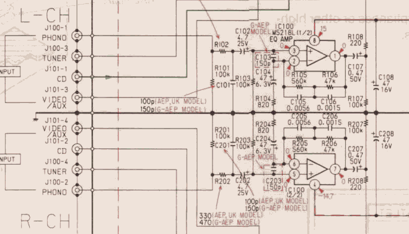

#4845566
Matthias S. schrieb: > Anbei die Billiglösung aus Japan. Sony Phono Preamp von Mitte der > 90er. Diese Schaltung oder ähnliche ist fast in jedem Sony Gerät zu finden, oder vieleicht sogar in fast allen japanischen Verstärkern, das ist sozusagen die Standartschaltung der japanischen Elektronik-Industrie, also ist das eine millionenfach geprüfte und funktionierende Schaltung. Deswegen würde ich als Anfänger diese nachbauen. Wilhelm S. schrieb: > Mein Favorit: die Mimik aus der C't. Das Schaltbild liegt > seit einiger Zeit vor meiner Nase auf dem Tisch und schreit > nach Realisierung.. ;-) selber ätzen mag ich nicht das Layout gibt es ja, kann man nicht mit dem ein paar Platinen ordern? Oder baut das einer in eagle um? ich wäre dabei, "das haben wollen" ist sehr ausgeprägt bei mir weil die AV Receiver die Phono anbieten immer weniger und teurer werden.
