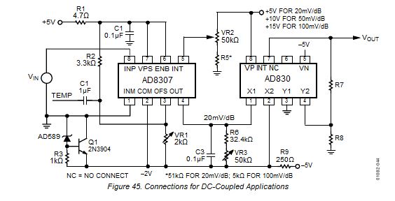

von Student (Gast)
Laut Datenblatt des AD8307 kann man eine Spannung von -75dBm bis 17dBm
reingeben, und erhält eine linear steigende Ausgangsspannung. Das ist
genau das was ich möchte. Also ein log Signal in ein linear Signal
umwandeln.
Im Internet lässt sich auch folgende Schaltung für DC Input finden, die
scheint zu funktionieren. Ich dachte nur es geht evtl. ohne den AD830
Baustein. Theoretisch müsste es doch auch ein einfacher
Differenzverstärker tun, der mir das differentielle Ausgangssignal des
AD8307 zu einem single ended Signal wandelt.

von Christian L. (cyan)
Den INM Eingang fest auf Masse legen wird nicht funktionieren. Schau dir
die DC Common-Mode Voltage und die Commom Mode Range an.
Ein Kondensator gegen Masse verhindert den DC Betrieb.
Du könntest dich auch bei der Eingangsbeschaltung an Fig. 38 aus dem
Datenblatt des AD8310 orientieren.

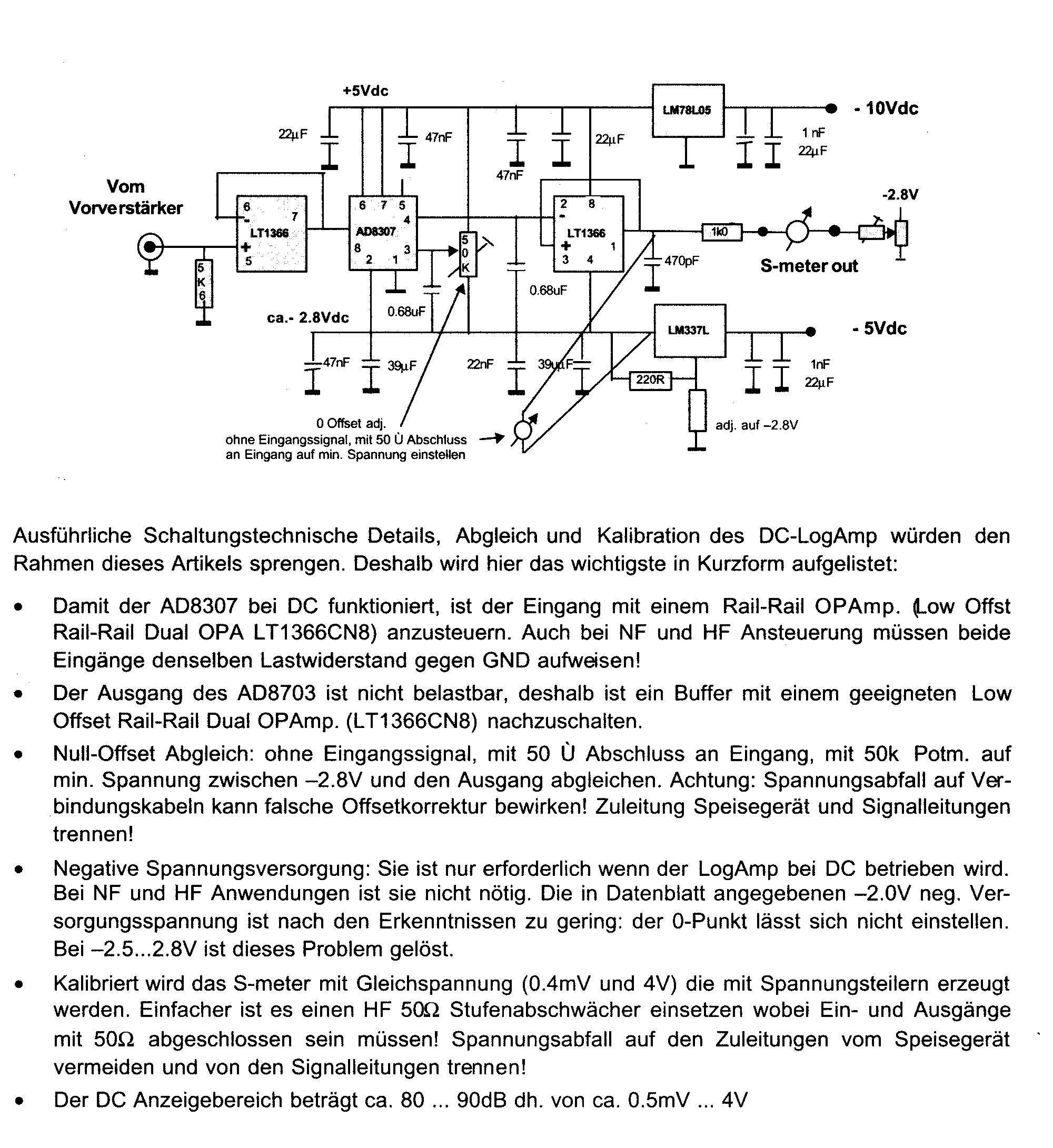

Es gab tatsächlich mal eine Bauanleitung zur DC-Logarithmierung mit dem
AD8307. Es war ein Vortrag auf der VHF/UHF-Tagung München 2002 zu einer
log. Helligkeitsmessung ("S-Meter") beim "Lichtsprechen", also
Niederfrequenzübertragung mit Licht über viele Kilometer von HB9MIN.
"Die Schaltung stammt aus dem Datenblatt/Applikationsnote des AD8307
...einen normalen NF/HF LogAmp zu bauen ist wesentlich einfacher"
Pin 2 ist auf -2,8V gelegt, dazu ein Trimmpoti an Pin3 zum Feinabgleich.
Hier die Beschreibung aus dem Skriptum.
Ich hatte damals Erichs Vortrag angehört.

von Student (Gast)
Danke für deinen Beitrag Christoph Kessler. Das sieht schonmal gut aus.
Relativ ähnlich zu der DC Schaltung aus dem Datenblatt. Das werde ich
mal probieren.
Zur Logarithmierung von DC gibt es eine Applikation im Datenblatt zum
Doppel-OTA LM13600/13700.
Beitrag "Re: Genauen Logarithmierer aufbauen"
Der im Schaltplan oben genannten Vorverstärker ist hier zu finden
http://www.lichtsprechen.de/  -> HB9MIN
