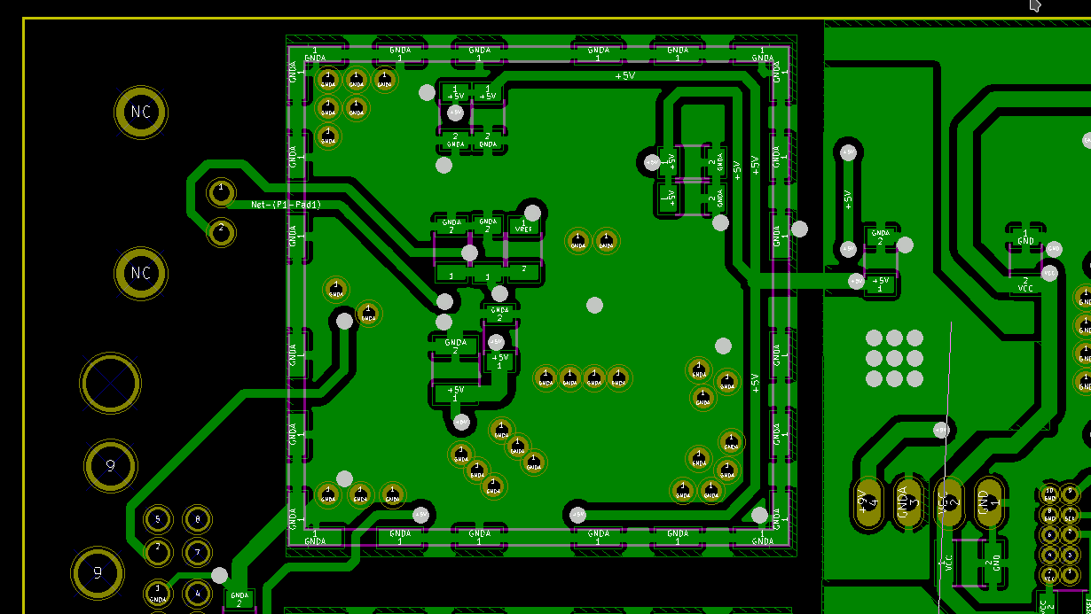

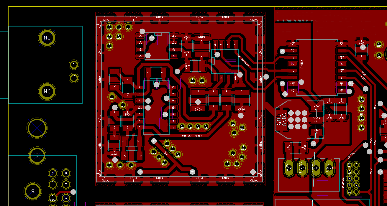

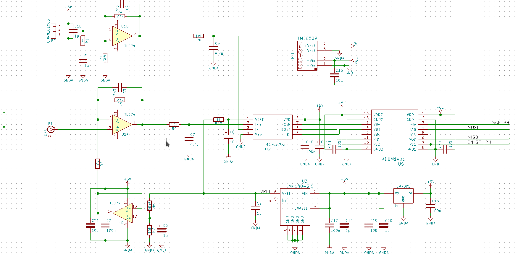

Guten Morgen,
ich hab ein Messinterface gebaut und versucht die gängigen (überholten?)
Regeln für Mixed-Signal-Schaltungsdesign zu berücksichtigen.
Anbei ein Teil des Layouts und ein Teil des Schaltplans.
Der Teil ist ein Messinterface für einen PH-Sensor (an P1) und einem
LM35 (an P2). Da es auch noch einen Schaltungsteil für einen
Leitwert-Sensor gibt, muss das ganze galvanisch getrennt werden.
Ich hab hierfür einen 5->9V DCDC-Wandler verwendet, mit einem 7805 die
Betriebsspannung für den ADC, der Voltage-Referenz und dem OP erzeugt
(OP ist kein TL074 ... Ist ein LMP7704, der MCP3202 hat kein IN+ und IN-
sonst CH0 und CH1). Die digitalen Signale vom ADC wurden per ADUM14xx
getrennt.
Über den linken (abgegrenzten) Teil kommt noch ein Abschirmgehäuse.
Spannung ist sternförmig vom Spannungsregler verteilt, die Masse nochmal
getrennt und in einem Punkt verbunden.
Diese Vorgehensweise ist mittlerweile veraltet?
Ist zu erwarten, dass der DCDC-Wandler störend wirkt?
Insbesondere die Masse-Teilung und Spannungsversorgung verunsichert mich
etwas ...
Wie würde man das besser machen?
Viele Grüße,
Mampf

Eine massive Masse scheint mir zweckmäßiger. Die analoge Masse hängt so
eher hochohmig (HF-maßig gesehen) in der Luft und äußere Störeinflüsse
werden stärker wirken.
Natürlich sollen Digitalströme nicht quer durch die Analogschaltung
fließen, aber wenn man den Analogteil von der SV aus hinter den
Digitalteil setzt, ist das auch nicht der Fall.
Warum gehst du mit der Referenz auf 2,5V runter?
Was ist mit dem 4. OPV-Kanal? Der muß auch beschaltet werden.
Der OPV hat bis 200uV Offsetspannung und die Temp.-Drift mach auch noch
mal einiges.
Das macht das mehrfache der Auflösung des ADC. Ist dir das bewußt?
Muß natürlich kein riesen problem sein, wenn man soweiso nur eine
Genauigkeit im Prozentbereich braucht.
> getrennt.
Eine Abschirmung scheint mir bei solcher eher einfachen Applikation
überflüssig. Wenn man den Aufbau komapkt und solide macht, wird die
Schaltung dadurch kaum besser.
siehe oben.
Man muß immer überlegen, was einem primär wichtig ist.
Jede Maßnahme  hat irgend wie auch unangenheme Nebenwirkungen.
Ja, das kann passieren. Einmal durch den Rippel auf der SV (auch durch
kapazitives Überkopplen)  und auch durch magnetische Streufelder.
Letzteres eher bei sehr hohen Verstärkungen.
Da haben auch der Abstand und Richtung zur Schaltung Einfluss.
Gegen den Rippel sind RC-Tiefpässe in den SV-Leitungen der OPV immer
eine gute Idee. Auch Eine Drossel + MLCC hinter dem DCDC ist
vorteilhaft.
Die als gepolte Kapazitäten gezeichneten C würde ich heutzutage durch
MLCC ersetzen. Da gibt es keine falsche Polung, kein Elektrolyt das
austrocknet und HF-mäßig sind die eh konkurenzlos.
Was soll der C16 sein, ein Druchführungskond. doch wohl nicht?
Wa soll R1/C1 bewirken?
In der Applikationsschrift wird das für hochkapazitive Leitungen direkt
am Ausgang des LM35 empfohlen. An dieser Stelle würde ich einen ganz
normalen RC-Tiefapss setzen (z.B. 1k/1u).
Dann muß man sich überlegen oder messen, in welchem Frequenzbereich die
Störungen des DCDC-W. liegen. Da sollte man nicht mit der Abtastfrequenz
des ADC nahe sein, sonst gibt es lästige Schwebungsfrequenzen. Ansonsten
lassen sich solche Störungen auch gut befiltern (Tiefpass, auch
softwaremäßig durch Wichtungsfunktion-> dig. Tiefpass).
Schnell muß das ganze ja wohl eh nicht sein.
Was ist mit Überspannungsschutz ((für Eingänge)?
Welche Leitungslängen sind geplant? Welche art von Leitungen?

-> Die Isolierabstände zwischen galv. getrenten Bereichen kann man ruhig
größer machen.
Einige Leitungsführungen scheinen etwas merkwürdig und umständlich.
Das mag auch daran liigen, dass du dir um Effekte im uV-Bereich gedanken
machst, obwohl deine Schaltung nicht mal 1mV Genauigkeit bieten kann und
das wohl auch nicht braucht.
> mal einiges.
Oh! Das wusste ich nicht, danke :)
Problem ist, ich hatte schon eine Version 1 davon und da bekam ich aus
dem ADC keinerlei brauchbare Daten raus ... Gebranntes Kind scheut das
Feuer ?
Aber da hatte ich quasi keine Tiefpassfilter und das PH-Sensor-Signal
wurde nicht verstärkt usw ... Also vieles lief da ziemlich schief.
> vorteilhaft.
Hmm, stimmt, daran hätte ich denken können :) Falls es noch eine Rev 2.2
gibt, berücksichtige ich das :)
Das sind alles keramische. Hatte beim Layouten festgestellt, dass es
(mittlerweile?) 1210er 10µF Kondensatoren gibt und die dann verwendet.
Früher gab es die wohl noch nicht ?
Ja hmm, ich wollte so ein fertigen wasserdichten LM35 mit Kabel aus der
Bucht verwenden und da ist so ein R-C-Kombination sicherlich nicht
eingebaut. Dachte mir, evtl besser als garnichts zu machen ... Aber
RC-Tiefpass ist so naheliegend ... :)
Ja hmm, ich hatte die Spannungsreferenz schon da vom ersten
Layout-Versuch ? Aber stimmt, im Nachhinein frage ich mich das auch :/
Ursprünglich hab ich mich nach dem Schaltplan vom LMP91200 Eval Board
orientiert und auch den LMP91200 eingesetzt. Aber der war irgendwie
seltsam ... Sie hatten einen ADC auf 3,3V betrieben, mit 2,5V
Ref-Spannung und der LMP91200 hatte die Ref auf 1,25V runtergeteilt und
das Sensor-Signal differentiell zu den 1,25 ausgegeben. Damals hatte ich
dann einen True-Differential ADC mit Vorzeichen verwendet und den Sensor
differentiell angebunden und das hat überhaupt nicht funktioniert ?
Richtig, im Prinzip geht es um DC-Messung, da sich die Sensor-Werte über
Stunden nur langsam verändern.
Kein Überspannungsschutz :( Hatte an TVS Dioden wie P6Kirgendwas
gedacht, aber der PH-Sensor hat eine Impedanz im Megaohm-Bereich und da
wusste ich nicht, was es für Effekte haben könnte. Wobei, ich hätte eine
vorsehen können und es einfach ausprobieren.
Normale Koax-Leitung ... Den PH-Sensor bekommt man mit BNC-Stecker und
Koax. Länge sowas 1,5 Meter :)
Ja, das nur deshalb, weil ich bei Rev1 massive Probleme mit Rauschen
hatte ... Evtl hab ich aber auf der Controller-Seite murks gemacht und
den ADC nicht richtig ausgelesen.
Vielen Dank für deine umfangreiche Antwort!
Mampf

Hallo noch mal,
> Feuer ?
Da liegen die Ursachen aber sicher wo anders.
Ja, aber sind schon seit ein paar Jahren verfügbar und nicht nur als
1210 mit 10uF.
Heute bekommst z.B. du schon 22uF/35V in 0805
http://www.digikey.de/product-detail/de/tdk-corporation/C2012X5R1V226M125AC/445-14428-1-ND/3956094
In BF 1210 bekommst du z.B. auch 47uF/16V  (für deine Anwendung mit
3.3V...5V auch allemal gut geeignet.
http://www.digikey.de/product-detail/de/murata-electronics-north-america/GRM32ER61C476ME15L/490-3888-2-ND/965902
Ja, wenn der Eingang hochohmig ist, kannst du auch z.B. 10k...100k/10uF
als Tiefpass vor den Eingang setzen.
Das wirkt auch gleich noch als Strombegrenzung und die recht große

OP Persönliche Seite #4845176
Waaaah ich bin so dumm :'(
Jetzt hat es sich gerächt, dass ich annahm, der MCP3202 hätte das
gleiche Pinning wie der MCP3201, weshalb ich einfach das alte Symbol im
Schaltplan weiter verwendet hab ... Hat er aber nicht, weil er hat statt
dem VRef einen CS!
Wahrscheinlich werde ich den LM35-Teil über Board werfen müssen und den
MCP3201 verwenden, weil die Alternative katastrophal wäre ... :(

OP Persönliche Seite #4846181
U. M. schrieb:
> Was ist den das Problem?
Hmm das Problem ist, dass der MCP3202 zwar 2 ADC-Channels hat (CH0,
CH1), aber keine VRef. D.h. meine LM4140-Referenz ist sinnlos (oder hat
mit 2,5V den falschen Wert). Der ADC verwendet die Betriebsspannung als
Referenzspannung (Mangel an Pins quasi) und die kommt aus einem
DCDC-Wandler+7805 ... Das erscheint mir schon sehr hmm unsauber.
Ich kann mich jetzt zwischen Pest und Cholera entscheiden:
- 2 Channel mit LM35 und dafür schlechte Referenz/Betriebsspannung
- 1 Channel (nur PH) und dafür gute Referenz.
Vermutlich werfe ich den LM35-Teil über Board und verwende eine
Alternative (digital DS18B20).
Dann könnte ich auch gleich noch statt dem MCP3201 den LTC1864 verwenden
und den differentiellen Modus (nochmal) testen (der ist true
differential pseudo bipolar und hat ein Vorzeichen).
VG :)
Mampf

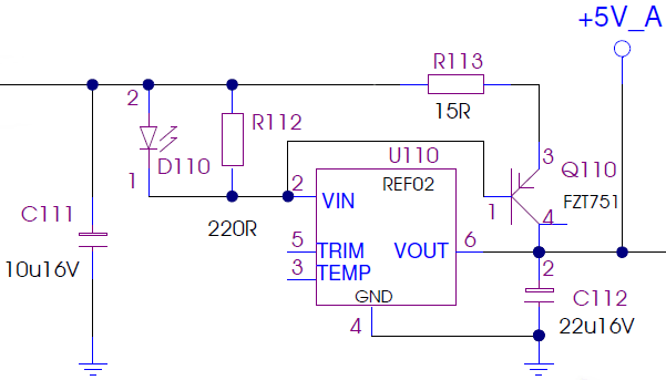

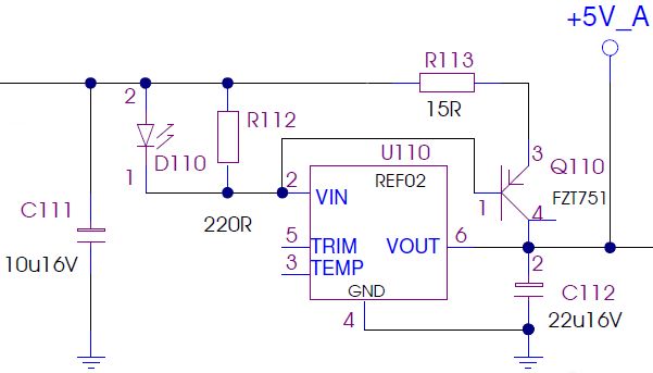

Dann nimm halt eine 5V-Referenz statt dem 7805, z.B. eine REF02 und wenn
der Strom nicht reicht, kann man diesen boostern (siehe Anhang).
Kommt drauf an, wie genau du es brauchst.
Im Prinzip reicht auch der 7805. Die Toleranz bei der Ausgangsspannung
kannst du weg kalibrieren. Bleibt nur die Drift, welche aber eher
unkritisch ist, sofern du nicht Genaigkeiten im Promille-Bereich
brauchst.
Gruß Öletronika
OP Persönliche Seite #4847297
Gruselfrosch schrieb:
> Spontan fällt mir im Schaltplan auf, dass der 4fach-OP mit V+ auf
> GND
> und mit V- auf 5V hängt.
Danke, zu spät xD Mein OP hat es zum Glück überlebt xD
Vielen Dank! :)
Naja, bei Rev1 hatte ich ja unendlich viel Rauschen, daher hab ich
einiges wohl kritischer gesehen, als es dann wirklich war/ist.
Den 16Bit LTC1864 hab ich mittlerweile im PH-Messteil eingebaut und das
Rauschen beschränkt sich auf die unteren 2 Bits (~100µV) ... Und die
lassen sich sicherlich noch mitteln ... Da bin ich sehr zufrieden damit
Evtl bau ich es nochmal um und teste den 2-Kanal MCP3202 mit dem 7805
als Spannungsversorgung (und Ref-Spannung). Wenn mir das reichen würde,
wäre es natürlich perfekt :)
Danke für Deine/Eure Hilfe! :)
