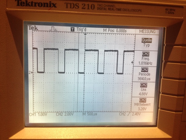

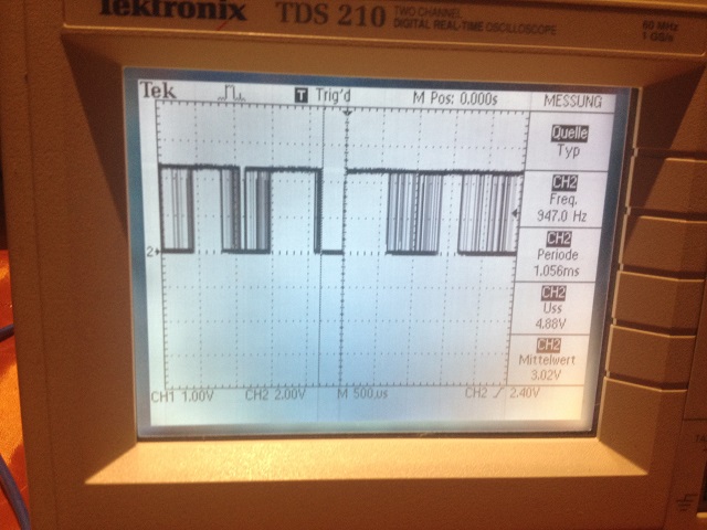

von Georg (Gast)
Ich habe mal eine Schaltung mit 150pF und zwei mal 2,7M aufgebaut. Die
Frequenz stimmt fast mit der Formel überein.
Sobald ich jetzt die provisorische Antenne anschließe, sehe ich ein
rasches Wechseln der Frequenz. Ist der Lösungsansatz vielleicht doch
nicht so gut?
Der TLC555 ist mit einem 100uF und 100nF parallel zur
Versorgungsspannung geschaltet.
von Axel S. (a-za-z0-9)
> nicht so gut?
Du wirst dir irgendwelchen Dreck aus der Umgebung einfangen. 50Hz
Netzfrequenz. Oder einen Umrichter, einen Induktionsofen oder $SONSTWAS
aus der Umgebung. Vielleicht auch den Staubsauger der Nachbarin.
Es hat schon seinen Grund, warum man die Antenne nur lose ankoppelt. Als
Nebeneffekt kriegt man dann halt auch nur eine geringe relative
Frequenzänderung. Deswegen auch die Mimik mit höherer Frequenz und
heruntermischen. Aber wenn du nicht zuhören willst, hat es keinen
Zweck, dir das wieder und wieder zu erklären.
