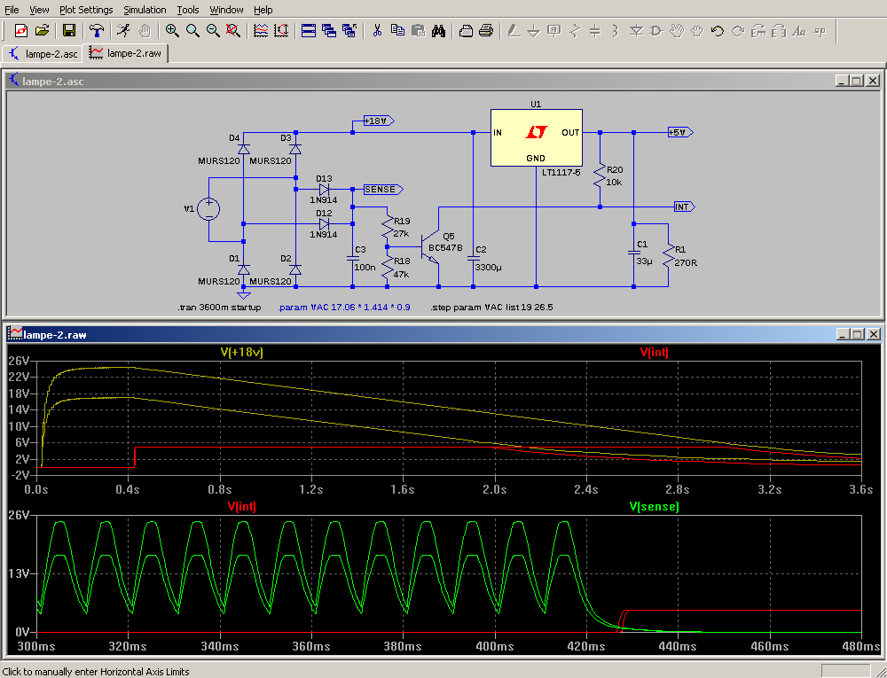

leuchter schrieb:
> Ich möchte in der Lampe für Lichteffekte eine uC-Steuerung unterbringen,
> die auch schon funktioniert. das kleine 5V-Netzteil (in der Lampe) hält
> die Schaltung ca. 2 Sekunden ohne Netzspannung am Laufen
> Ich habe schon an einen kleinen extra-Trafo ohne Pufferung gedacht.
> Oder vielleicht ist das mit dem Trafo keine gute Idee?
Finde ich schon gut -- wenn es ein Trafo für beides ist. Geht das nicht?
So wie in Anhang z.B.? Man kann auch noch C3 weg lassen, dann bekommt
man in jedem Nulldurchgang einen Int.
