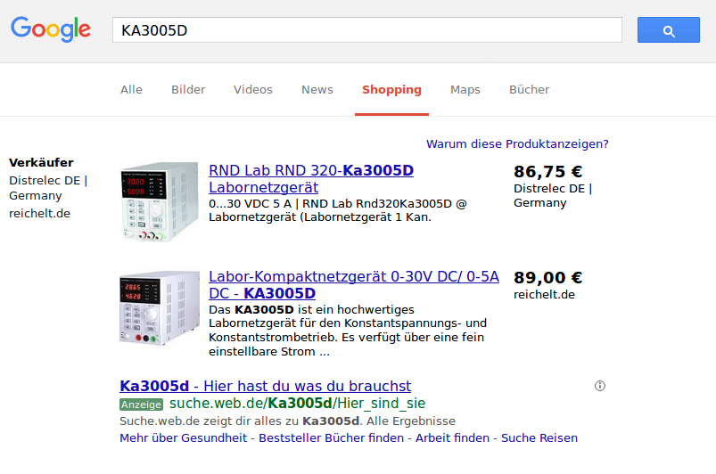

Ich finde nirgends mehr KORAD KA3005 Netzteile. Reichelt, Pollin,
Thiecom.
Die im Ebay sind mir zu teuer (>130EUR).
Thiecom hatte die mal für 64,- rausgehauen.
http://www.thiecom.de/ka3005-trafo-labornetzgeraet.html?sid=b4ac9c2b00eafe3862b3744d24abb3ac
:-O
Kennt jemand alternativ Quellen?

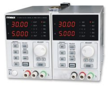

Ich hätte ein solches als Doppelnetzteil 3005D-2S abzugeben: 2x30V 2x5A.
Ist quasi wie das oben genannte, aber 2 in einem Gehäuse - trotzdem
einzeln programmierbar. Also ideal für symmetrische Spannungen oder zum
zusammenschalten bis 60V / 5A bzw. 30V / 10A.
Jedes Netzteil hat 5 Speicherplätze für oft genutzte
Spannung/Strombegrenzungseinstellungen, die dann per Programmtaste
direkt auszuwählen sind  (z.B. 3,3V/500mA; 5V/1A; 12V/1A; 24V/5A ....).
Das ist in der Praxis sehr praktisch.
Vorteil auch: Auflösung 1mV und 1mA und nicht die üblichen 10mV und
10mA.
Siehe
http://de.farnell.com/tenma/72-10495/power-supply-2ch-30v-5a-adjustable/dp/2251947#techDocsHook
(Preis ist dort netto, also +19% MwSt).
Datenblatt:
http://www.farnell.com/datasheets/1955318.pdf?_ga=1.29637631.1315002582.1473672088
Kostet neu 180 Euro - ich würde es für VB 120 Euro abgeben.
Bitte PM bei Interesse oder Mail an 'elektronik-freak at arcor de'
Abholung möglich Nähe Düsseldorf, sonst Versand.

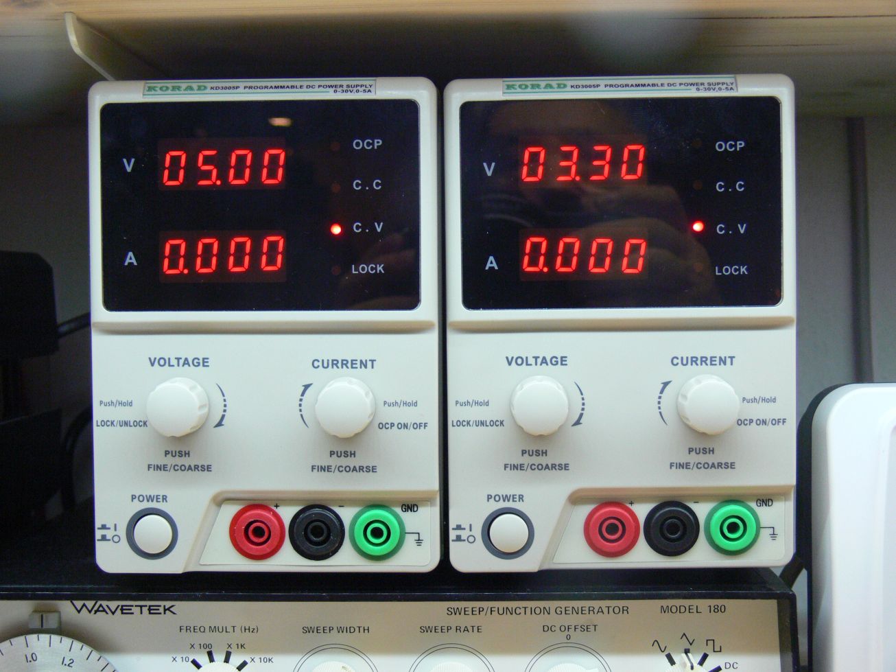

Haben die KD-Modelle auch, einfach den Voltage-Encoder etwas länger
drücken.
Für Leute, die mit den Teilen noch nichts zu tun hatten:
Die Spannungs- und Stromsteller sind keine Potis sondern Drehencoder mit
Tastfunktion. Darauf sind verschiedene Funktionen programmiert, u.a.
auch eine als Lock/Unlock bezeichnete Sperre des Ausgangs.
>Bei den KD-Versionen wurden also jede Menge Tasten und Funktionen
>weggespart, nur der Preis blieb gleich ;(
Also, bei Reichelt waren die KD's immer min. 15€ billiger als die KA's,
als diese noch verfügbar waren und der Preis dran stand. Und an
Funktionen fehlen den KD's gegenüber den KA's die programmierbaren
Spannungstasten, der Überspannungsschutz OVP und der Beep bei
Betätigung. Wenn jemand mehr findet, bitte posten.
Reinhard

#4855338
Jochen schrieb:
> Was nun? Feineinstellen beim Drücken oder Freigabe der eingestellten
> Strom- und Spannungswerte? Frage mich generell wie das beim KD3005
> funktionieren soll ohne Taste??
wie ich schon geschrieben habe
>Drehencoder mit Tastfunktion.
Ich habe ja nun zwei dieser Teile und kann dir aus erster Hand die
Funktion beschreiben (KD3005):
Normal sind die Einstellungen automatisch gesperrt, d.h. Drehen an den
Encodern hat keine Wirkung (Schutz gegen versehentliches Verstellen).
Möchte man z.B. die Spannung verstellen, drückt man einmal kurz auf
den Spannungsknopf. Dann blinkt das Digit der Spannungsanzeige, welches
man als letztes beim Wickel hatte. Dieses kann man jetzt verstellen,
wobei ein Übertrag auch an das nächthöhere Digit weitergegeben wird.
Möchte man ein anderes Digit verstellen, drückt man während der
Blinkphase so oft auf den Stellknopf bis das einzustellende Digit
blinkt, die Digits werden mach rechts -also zu kleineren Werten hin-
durchgeschaltet. So kann man die Spannung im 10mV-Raster und den Strom
im 1mA-Raster einstellen.
Zum Aus- und Einschalten des Ausgangs (Lock/Unlock) muß der
Spannungssteller länger gedrückt werden.
Ein langer Druck auf den Stromsteller bewirkt das Ein- und Ausschalten
des Überstromschutzes. Der Unterschied zur Strombegrenzung besteht
darin, das bei eingeschaltetem Überstromschutz der Ausgang bei Erreichen
des eingestellten Stromes ausgeschaltet wird.
Reinhard

Gast #5904601
Also das Netzteil sieht interessant aus. Nur leider sind die
Bezeichnungen völlig chaotisch. Ich habe jetzt KA3005D, KA3005P und
KD3005P gesehen. Und die Bilder passen nicht einheitlich zu den Kürzeln.
Für KA3005D gibt es Angebote und passende Videos, die sowohl die
Speichertasten als auch nur die zwei Drehregler haben. Diese Bezeichnung
ist ebenfalls auf den Produktbildern lesbar. Der Preis schwankt auch
sehr. Mir scheint, dass das alles zufällig ist und die Bezeichnung keine
Rückschlüsse auf die Produktmerkmale zulässt.
Kann mir da jemand helfen? Ich interessiere mich für das Gerät ohne die
Speichertasten, da ich die nicht brauche. Auch jegliche
USB/Seriell-Verbindung zum PC benötige ich nicht.
Gast #5904658
Ich weiß ja nicht, wo du überall gesucht hast, aber bei Reichelt finden
sich alle Permutationen. Wenn du die anschaust siehst du schnell die
Unterschiede und die Systematik.
KD3005x = nur Drehregler
KA3005x = mit Speichertasten
xx3005D = nur manuelle Einstellung
xx3005P = manuelle Einstellung + programmierbar (Interface)

Nein, das KA3005 hat die Speichertasten, die er nicht möchte.
Nur mit Drehpotis ist es das KD3005D:
