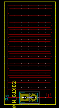

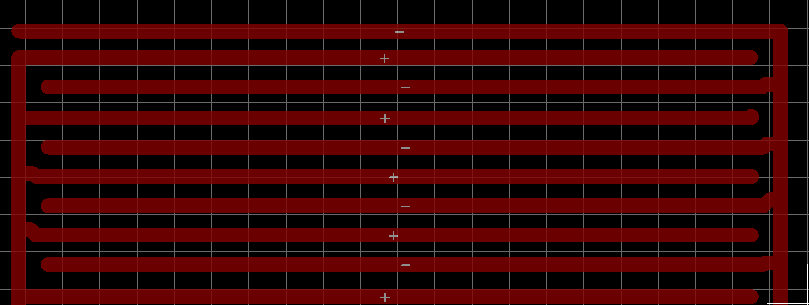

Aber Bild 2 ist ja nicht nur Bild 1 mal zwei, oder? Man müsste doch die
zusätzliche Grenzfläche in der Mitte ebenfalls berücksichtigen, d.h. bei
einer Kammartigen Struktur (Bild 3) kämen für jedes weitere
Leiterbahn-Paar zwei Grenzflächen hinzu. Wenn x die Kapazität eines
Leiterbahn-Paares ist, dann hätte der Kamm aus n Paaren C = (2n+1)x.
Richtig?
Wenn man nun beide Seiten einer doppelseitigen Leiterplatte auf diese
Weise "bestückt", dann sollten sich beide einfach addieren.
Aber was ist, wenn sie "antiparallel" liegen, d.h. der plus-Kamm unter
dem minus-Kamm? Wie rechnet man das?

von Marcus H. (Firma: www.harerod.de) (lungfish) Benutzerseite
Gegenüber "Plattenkondensatoren" wird diese Konstruktion deutlich höhere
parasitäre Eigenschaften haben - R und L.
Frage ist, was Du erreichen willst, und ob ein paar SMD Cercos nicht
wirtschaftlicher sind, als diese Schwingkreise.
Wenn Du das ganze aber mal aufbauen solltest, würde ich mich sehr für
gemessene Frequenzgänge interessieren.

von Kondi (Gast)
Eine möglichst große Kapazität, die durch Regen oder Wasser deutlich

Falls es noch jemanden interessiert:
Ich habe mal zwei Stück auf meinen letzten Nutzen gesetzt.
Maße: 15mm x 25mm, beidseitig.
Kapazität: 47pF
Wenn man die Platine zwischen den Fingern hält, geht die Kapazität auf
200pF bis 500pF.
Mit Wasser bedeckt: 500-600pF.
Ein Tropfen Wasser: >60pF.
Mangels Multimeter mit Kapazitätsmess-Funktion habe ich alles mit einem
kleinen Attiny "gemessen", der die Entladedauer des Kondensators zählt.
Kalibriert habe ich mit verschiedenen Kondensatoren im pF und nF Bereich
(22pF, 100pF usw.)
Frequenzgänge sind da natürlich nicht drin. Aber wenn's jemanden
interessiert... ich habe ja zwei Stück machen lassen...

Die Leiterplattenstruktur ist wie im ersten Beitrag auf Bild 3,
Leiterbahnbreite 0,25mm, Abstand 0,25mm, doppelseitig auf FR4 1,5mm,
35µm Cu. Die ganze Platine sieht dann so aus wie hier angehängt. (Die
zweite Seite habe ich der Übersichtlichkeit wegen weggelassen).
Hier:
Beitrag "Re: Leiterplattenkondensator"
hatte jemand freundlicherweise zwei Seiten aus einem Buch spendiert.
Damit hatte ich im darauf folgenden Beitrag für 20x30mm ca. 60pF
ausgerechnet. Nun habe ich ca. 15x25mm. Es kommt also so ungefähr hin.
