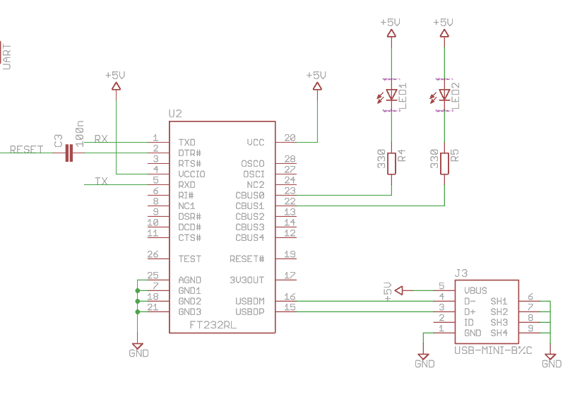

Ich habe ein kleines Problem, es geht um die Beschaltung eines FT232RL
Chips um die Kommunikation zwischen µC und PC herzustellen.
Ich habe eine Schaltung und PCB entwickelt und anfertigen lassen, die
Beschaltung ist aus dem Datenblatt für "USB Bus Powered Configuration",
siehe Anhang, einige passive Elemente habe ich weg gelassen.
Irgendwie ist die Inbetriebnahme nicht konsistent, verbinde ich das USB
Kabel an den PC liegt überall 5V an, der FT232RL wird jedoch nicht
erkannt.
Ab und an, aber recht selten, wird der Chip nur über den USB Bus erkannt
und die Kommunikation funktioniert bis es wieder abgesteckt wird.
Ich habe noch die ISP Schnittstelle implementiert, wenn ich darüber eine
externe Spannungsquelle anschließe, funktioniert die Erkennung jedes Mal
auch die Kommunikation funktioniert einwandfrei. Reihenfolge ist: erst
externe Spannung anlegen und dann USB anschließen.

Ich brauche die 3.3V Quelle nicht, also habe ich diese frei gelassen,
war das der Fehler??
Oder brauche ich an dem USB Anschluss noch eine Kapazität?
TEST ist nicht auf GND, da der Arduino nano z.B. den Pin auch nicht
beschaltet hat, es funktioniert aber trotzdem.
Wäre super, wenn sich jemand mal die Schaltung anschauen kann und
eventuell den Fehler findet.
Sollte noch was unklar sein, einfach fragen.
Vielen Dank schonmal.
Nicht ganz: Lt. Datenblatt Seite 19, Fig. 11 gehört der Pin "Test" auf
Gnd. Das schreibt FTDI vermutlich nicht aus Spaß vor...
Auf S. 8 steht dazu:
"26 TEST Input Puts the device into I.C. test mode. Must be tied to GND
for normal operation"
Grüßle,
Volker.
@Volker Bosch
Du hast recht, habe den TEST Pin auf GND gelegt und alles funktioniert
wunderbar.
Mein Fehler war, dass ich das Arduino eagle File falsch interpretiert
hatte, die hatten es als NC gekennzeichnet und nicht direkt auf GND
gelegt.
Super danke für den Hinweis ))
> Aber trotzdem komisch, da es mit eiener externen Spannung auch
> funktioniert hatte.
Vermutlich verfügt der Test-Pin über keinen Pull-Up und somit ist sein
Potential undefiniert, kann also durchaus auch mal zufällig den
eigentlich gewünschten Low-Pegel annehmen oder langsam in diese Richtung
driften.
