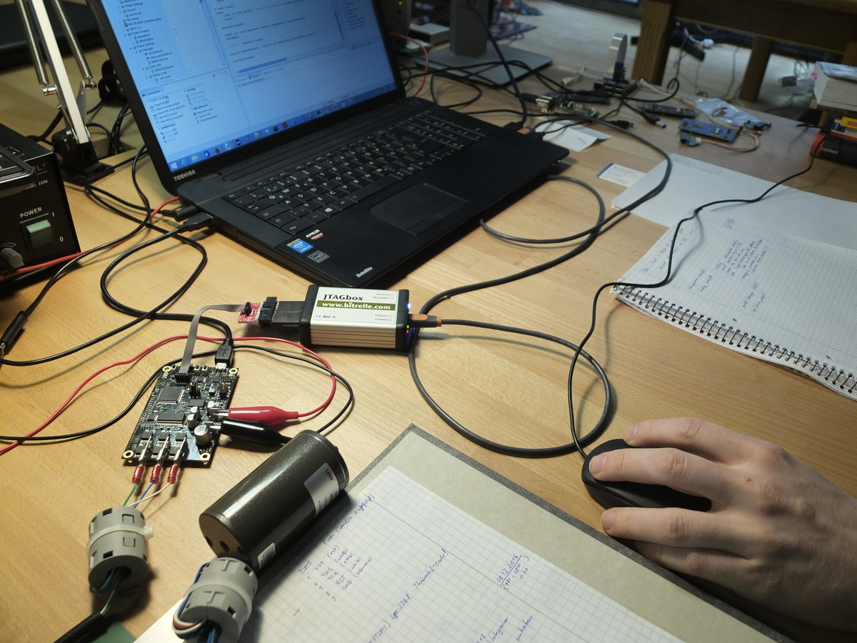

Bild hinzugefügt, wie wir mit einem aktuellen Experimental-Board von
Freescale mit einem ARM cortex-m0+ Target Prozessor darauf arbeiten.

OP (Firma: Bitrelle GmbH) #4852254
Was heisst on-board? Das man sich auf dem Demo-Board über USB mit dem
Debug-Channel verbindet? So war es zumindest bei dem im Foto
abgebildeten Board, bis wir den zweiten Support-Mikro überbrückten und
direkt mit dem Target über unsere JTAGbox debuggen konnten.
