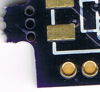

Nach der Lieferung hier ein Ausschnitt der Leiterplatte. Mir hat gefallen, dass viel über den Produktions- und Lieferstand kommuniziert wird. Die Platinenränder erfordern etwas Nacharbeit. Insgesamt bin ich sehr zufrieden.

@Luhe das finde ich das einzig nervige mit den Platinen Rändern ist zwar gut gemacht aber die Stege bei z.b. 0,8mm Platinen sauber abzubrechen ist etwas blöd bei den Dickeren geht das Problemlos. @dl8dtl Die versenden immer per UPS nach Deutschland und dann geht es auf dem Postweg weiter, bei Paketen also grösseren Mängen hab ich noch keine Erfahrung, da wird es wohl nicht normal auf dem Postweg gehen sondern ehr mit UPS, bis jetzt aber auch nur Kleinkrams da geordert das kommt dann im LuPo.
Lutz H. schrieb: > Die Platinenränder erfordern etwas Nacharbeit. Insgesamt bin ich sehr zufrieden. Deckt sich mit meinen Erfahrungen. Der in China übliche Versatz bei Bohrungen und Lötstopp ist bei OSH Park nicht zu sehen. ENIG ist inklusive statt dem üblichen HASL. Und 3 Platinen haben für Prototypen bisher immer gereicht. Die Stege sind etwas nervig, aber mit Flachzange und Feile in einer Minute weg. Für (Klein-)Serie wollte ich das nicht haben, aber für Einzelstücke ist das völlig ok. Max

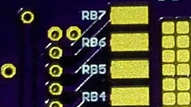

Lutz H. schrieb: > Max M. schrieb: >>... Osh-Park ... > https://www.mikrocontroller.net/attachment/318354/... Hm was willst du uns damit sagen ? Sieht doch gut aus bis auf das die schrift nicht auf Vektorschrift steht und damit etwas unleserlich ist.
K. J. schrieb: > bis auf das die schrift nicht auf Vektorschrift steht und damit etwas > unleserlich ist. Die Strichstärke ist einfach zu dick für die kleine Schrift, würde ich sagen.
#4880132
Könnte auch sein, die können schon ziemlich kleine Schrift Zuverlässig machen, ein Label ist ungefähr die gösse einen 0603 Widerstandes. Aber man sieht das es da schon Probs. mit den unbenden Flächen gibt.
