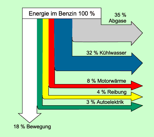

Eben gefunden: Die meiste Wärmeenergie geht in Form von Abgasen (35%)
über den Auspuff weg, nur 32% verbleiben im Kühlwasser. Ich schätze den
Frontkühler ca. 6x größer als den Wärmetauscher im Fahrgastraum, dann
blieben als theoretisch 5.3% für den Wärmetauscher:
https://www.lernhelfer.de/sites/default/files/lexicon/image/BWS-PHY-0393-08.gif

Zum Thema Wirkungsgrad von Verbrennern haben wir vor 30 Jahren etwa ein
Drittel für den Antrieb, ein Drittel für die Abgaswärme und ein Drittel
für die Motorwärme gelernt. Das hat sich evtl. ein wenig verschoben,
aber wenn der Antrieb jetzt auf 40%-45% gestiegen wäre, wäre das schon
sehr, sehr gut.

von Timm T. (Gast)
Lars R. schrieb:
> Bereits ein moderner Diesel bringt den Innenraum bei -25Grad
> und 200kmh auf der BAB nicht mehr warm.
Kommt Dir das nicht komisch vor, dass 100kW Abwärme vom Motor nicht
ausreichen sollen, um Deine Schrankwand aufzuheizen? Diese Leisung
reicht normalerweise für 3-5 Einfamilienhäuser.
Bei näherer Überlegung könnte Dir einfallen, dass nicht die gesamte
Abwärme zur Verfügung steht, sondern nur das, was über den Wärmetauscher
an die Lüftung abgegeben wird.
Und dieser Wärmetauscher ist offenbar für Normalsituation ausgelegt und
für die Extremsituation -20°C und Fahrtwind zu knapp bemessen.
Ich würd das ja reklamieren.
von Lars R. (lrs)
Timm T. schrieb:
Nein.
> Diese Leisung
Und? boah...
Fahrtwind außen (erzwungene Konvektion).
Lüftung an Scheibe innen (erzwungene Konvektion).
https://de.wikipedia.org/wiki/Wärmeübertragung#Beispiel:_K.C3a.BChlsystem_eines_Verbrennungsmotors
Wärmeleitfähigkeit: Metall vs. Gebäudewand
Wärmeleitfähigkeit: Autoscheibe vs. Dreifachverglasung
Speichermasse: Auto vs. Haus
Anzahl Türen und relative Länge von Fugen: Auto vs. Haus
Verhältnis Volumen zu Außenfläche: Auto vs. Haus
Lars R. schrieb:
> 30kW kommen sicher nicht aus der Lüftung. Wie viel von obigen 43kW im
> effektiv im Innenraum ankommen, weiß ich auch nicht. Aber:
> . Die Fahrgastzelle kühlt nicht in Richtung Motorraum aus.
> . Motor, Krümmer usw beheizen die Fahrgastzelle von unten.
> . AGA heizt von unten.
> . Wärme der Bremsen geht in die Bauteile.
> . Die Wärmeableitung vom Motor weg ist typischerweise sehr gut.
von Lars R. (lrs)
Habe ich jetzt nochmal näher überlegt. Ich würde sagen, allein an der
Stirnfläche geht Größenordnung 20kW weg.
