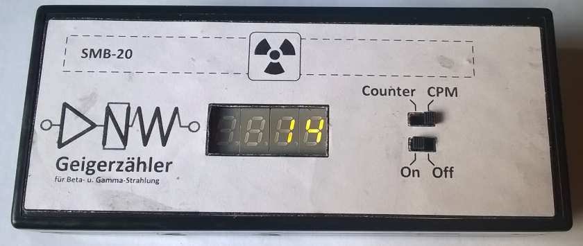

Hallo Community,
ich habe mal ein älteres Projekt von mir dokumentiert und
veröffentlicht.
Ein Geigerzähler, der eine russisches SMB-20-Zählrohr nutzt und seine
Spannung mit einem MC34063 erzeugt. Pläne und Firmware stehen zum
Download.
http://digital-nw.de/Geigerz%C3%A4hler.htm

von Falk B. (falk)
@ Philipp M. (spannungsabfall)
>Mein Multimeter sagt ca. 70 mA. Es springt aber immer kurz nach oben auf
>100 mA wen grade ein Teilchen registriert wird.
AUTSCH! Das ist ja Starkstrom! Einen Großteil zieht wahrscheinlich dein
7-Segmentanzeige. Deine Hochspannungserzeugung ist auch ein
Stromfresser, R1 ist verdammt niederohmig.
Das kann man leicht besser machen.
Beitrag "Re: Pollin Geigerzähler Bericht"
"Die Ausgangsspannung wird durch den Spannungsteiler, den die
Widerstände R11, R12, R13 und R14 bilden, bestimmt. Sie liegt
rechnerisch bei 399,3 Volt. Hierbei ist zu bedenken, dass die Leistung
so schwach ist, dass allein die Messung mit einem Oszilloskop reicht um
diese Spannung deutlich einbrechen zu lassen. "
Man misst erstens mit dem Multimeter und zweites natürlich NICHT an der
Zählröhre mit dem großen Vorwiderstand (5x1M) sondern direkt an
HV-Kondensator C3. Dort ist genügend Leistung vorhanden und auch kein
Spannungsteiler wirksam.

Ja, es kommt aber noch schlimmer. Die Stromabschaltung des MC34063 ist
auf ~1A eingestellt, bei einem 9V-Block! Die Induktivität ist zu klein.
Eine Schaltung, die 400V für ein Zählrohr aus 3,3V erzeugt und nur 1mA
mittlere Stromaufnahme hat, findet man hier:
Beitrag "Re: Hochspannungserzeugung Geigerzähler aus 3V"
Die kann man auch für 9V dimensionieren (Bipo->Mosfet).

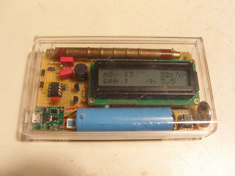

Inzwischen habe ich meinen Zähler neu aufgebaut. Die HV macht die
Schaltung von ArnoR (vielen Dank dafür, klappt prima). Die benötigt
Leerlauf weit weniger als 1mA. Bei Pulsen steigt die Stromaufnahme kurt
auf ein paar mA. Im Bild ist sie links neben dem Display zu sehen.
Die weitere Auswertung erledigt ein ATMega328 mit RTC (ds1307), geloggd
wird auf SD-Card, Anzeige ist ein 16x2 LCD. Das Ganze wird von einer
billigen 2300mAh Powerbank von Pollin gespeist. Direkt nach dem Akku
messe ich ca. 40mA. 1/3 davon verbraucht scheinbar der 3,6->5V Wandler,
den Rest hauptsächlich der ATMega. Das alles reicht dann für einen
Betrieb von mehreren Tagen.

von Philipp M. (spannungsabfall)
Ich habe die Schaltung jetzt nochmal untersucht. Sie scheint bis ca. 6V
runter recht gut zu funktionieren. Da zeiht sie dann allerdings auch
mehr Strom.
Im Normalbertieb zeigt der Regler was die Stromaufnahme angeht ein
komisches Verhalten. Er scheint viele stabile Zustände zu haben zwischen
denen er gelegentlich (meist bei einem Zählpuls) wechselt. Am Oszi
schwankt die Stromaufnahme in so einem Zustand periodisch mit einer
Frequenz von ca. 100 Hz wobei Höhe der Schwankung und mittlere
Stromaufnahme dabei stark variieren (letzters kann 40 mA aber auch mal
100 mA) sein.
Ergo für eine Verstärkung von mehr als Faktor 40 ist der MC34063 nicht
wirklich ausgelegt. Aber er tut es zumindest prinzipiell. Einige
Foristen meinten ja, die anderen Bauteile wie Spule und Shunt wären
nicht optimal gewählt. Da kann man sicher was machen.
Für mich ist das ok so. Das Projket war ganz bewusst gemacht um mal ein
bisschen Zeug aus der Restekiste zu nutzen. Ich hab das auf nem
Steckbrett aufgebaut, gemessen das der Ausgang ok ist und die Röhre
funktioniert und mehr Zeit wollte ich auch nicht investieren. Auch die
stromfressenden 7-Segment-Anzeigen wollte ich unbedingt nutzen. Das die
Batterie jetzt "nur" ein paar Stunden hält stört mich nicht. Wer spielt
denn Stundenlang mit nem Geigerzähler? Und wenn aus Spiel ernst wird und
man das Teil wirklich braucht, dann sind die paar Euro für Batterien das
kleinste Problem.
