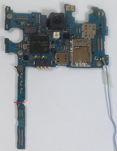

Ich bin gestern auf Glatteis ausgerutscht und habe mein "Samsung Note 3
N9001" gekillt. Das gerät selbst ist nicht mehr zu retten. Gehäuse,
Mainbord, Display, sind gebrochen. Aber ich würde gerne noch ein paar
daten runter bekommen. Es läst sich noch einschalten aber mehr leider
nicht.
Ich kann leider grade keine Fotos machen... roter strich im Bild.
Die Platine ist dort ca. 3,5mm Breit und 0,5mm hoch
Anzahl der Leiterbahnen vermutlich 20-30
              20 USB 3.0 + MHL
              2 Lautsprächer
              5 für 3 Tasten
Mein bishäriger versuch war es die Platine einfach vor ein ander zu
drücken. Was aber wie erwartet nicht geklappt hatte.
Eine andere Idee ist es willkürlich nach 2,5V, USB Datenleitung, auf dem
Mainbord zu suchen und zu Hoffen... Oder wüsste einer von euch einen
besseren ansatz? Bekannter Testpunkt, ist 2,5V überhaupt richtig, etc.?
Mein anderer ansatz wäre die Platine ab zu schleifen. Aber auch dabei
bleibt das problem mit den Leiterbahnen finden...
Oder viel Flux und wenieg lötzinn und hoffen das es sich passend setzt.
Also versuchen die Platien Direkt vor ein ander zu löten...
Ich werde jetzt erst mal mit USB auf Mainbord suchen anfangen. Vielen
dank Schon mal im vohraus.
Gast #4855997
Ehrliche Einschätzung gewünscht?
Das kannste knicken. Die Platine hat bestimmt 8, 10 oder 12 Lagen, das
Abschleifen und finden der Leiterbahnen... nee, das wird nichts. Vor
allem nicht so, dass die Kiste  hinterher wieder bootet.
Das einzige, was ich mir vorstellen könnte, ist den eMMC-Flash runter zu
föhnen und seperat an einem Mikrocontroller häkeln. Dann Inhalt an den
Computer übertragen und dort Datenrettungstools drauf anwenden (=> Sehr
aufwändig). Alternativ den ganzen Schrotthaufen an Experten (Kroll
Ontrack) übergeben (=> Sehr teuer).
Beste Lösung für die Zukunft: nix wichtiges ohne Backup haben...

Gast #4856223
Ich Habe mir mittlerweile mal das Datenblatt zum Speicher Chip angesehen
ist ein "klmbg4geac-b001" Software seitig OK. Hardware etwas Klein 0,2mm
bälle 0,5mm Abstand 14x14 Grid. Und ein Brakeout oder Adapter Board
finde ich auch noch nicht. Zum Glück sind es nur 11 Datenleitungen und
19 Versorgung. Aber ich weiß auch nicht wirklich ob ich das schaffen
würde...
Mac G. schrieb:
> Werden die nicht sogar verschlüsselt? Kommt natürlich auf die genauen
> Einstellungen des Betriebssystems an. ZumindestSD Karten die als
> interner Speicher formatiert werden, kann ich hier nicht einfach am PC
> lesen... könnte aber auch am Format liegen, nicht sicher.
Jein wenn du nicht Explizit die Verschlüsselung eingerichtet hast, dann
ist es !GLAUBE! ich nur Ext oder Rfs als Dateisistem. Also Linux...
> Wenn Du das Teil doch zum Booten bekommst (über die Akku Anschlüsse
> versorgen - irgendwie On/Off Schalter fixen) und ein Display anschließen
> kannst - dann könnte man die Daten per WLAN rüberschieben.
Ja. das ist Komplett richtig. Aber:
1. Wo bekomme ich ein kompatibles Display her. Außer das Original wäre
etwas Teuer. Dann kann ich es auch fast schon einschicken...
2. Die Buttons unten gehen auch auf das Abgebrochenen Stück Platine. Und
ohne die komme ich vermutlich nicht durch die Menüs...

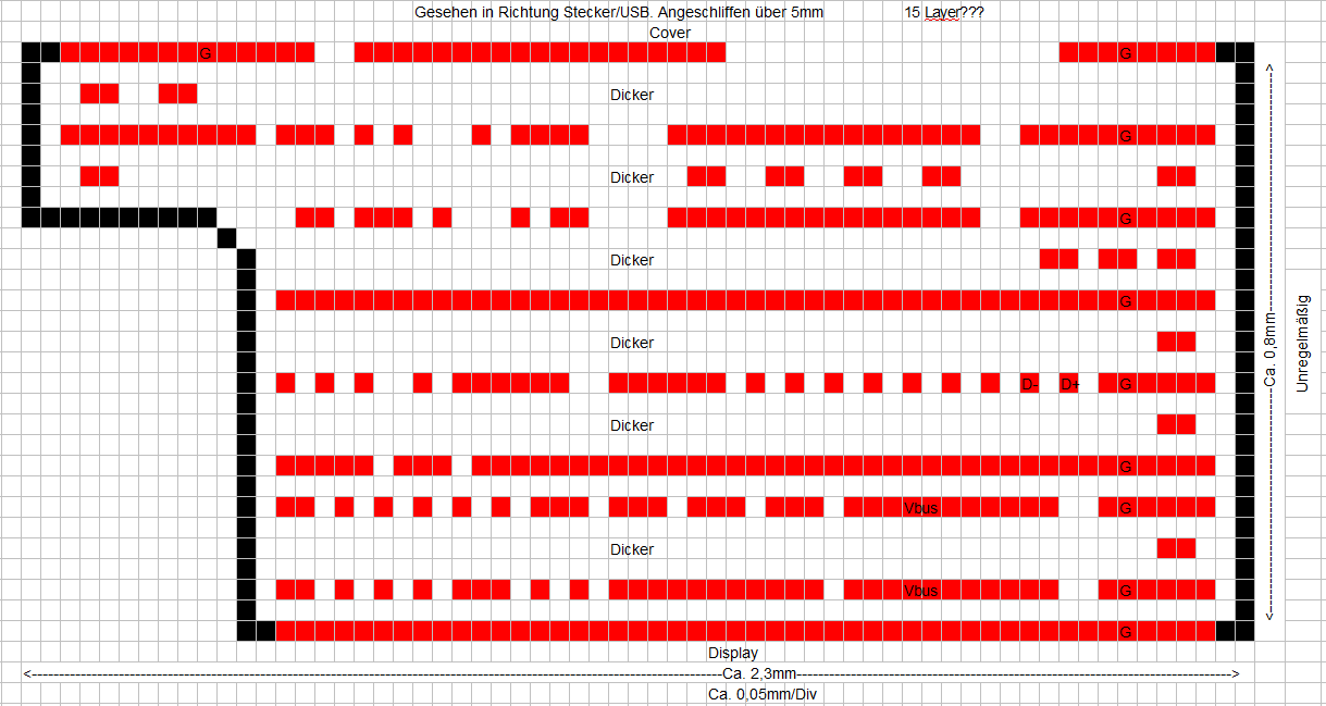

Gast #4860163
Ich habe aufgegeben...
Ich habe die Platine Diagonal Abgeschliffen und ein paar adern durch
geklingelt.
Es sind 15 Layer... ja ergibt keinen sin.
Diese haben zum teil unterschiedlich dickes Kupfer.
Die USB D+ und D- sind ca. 0,05 X 0,05mm.
Die Fotos sind mit Webcam und Collimatorlinse entstanden.
Aber unter der google suche "eMMC auslesen" habe ich erfahren das es
wohl noch ein JTAG interface dafür gibt. Für die Werksseitige erst
Programmirung und Tests.
Vielen Dank noch mal für die vielen Antworten.
